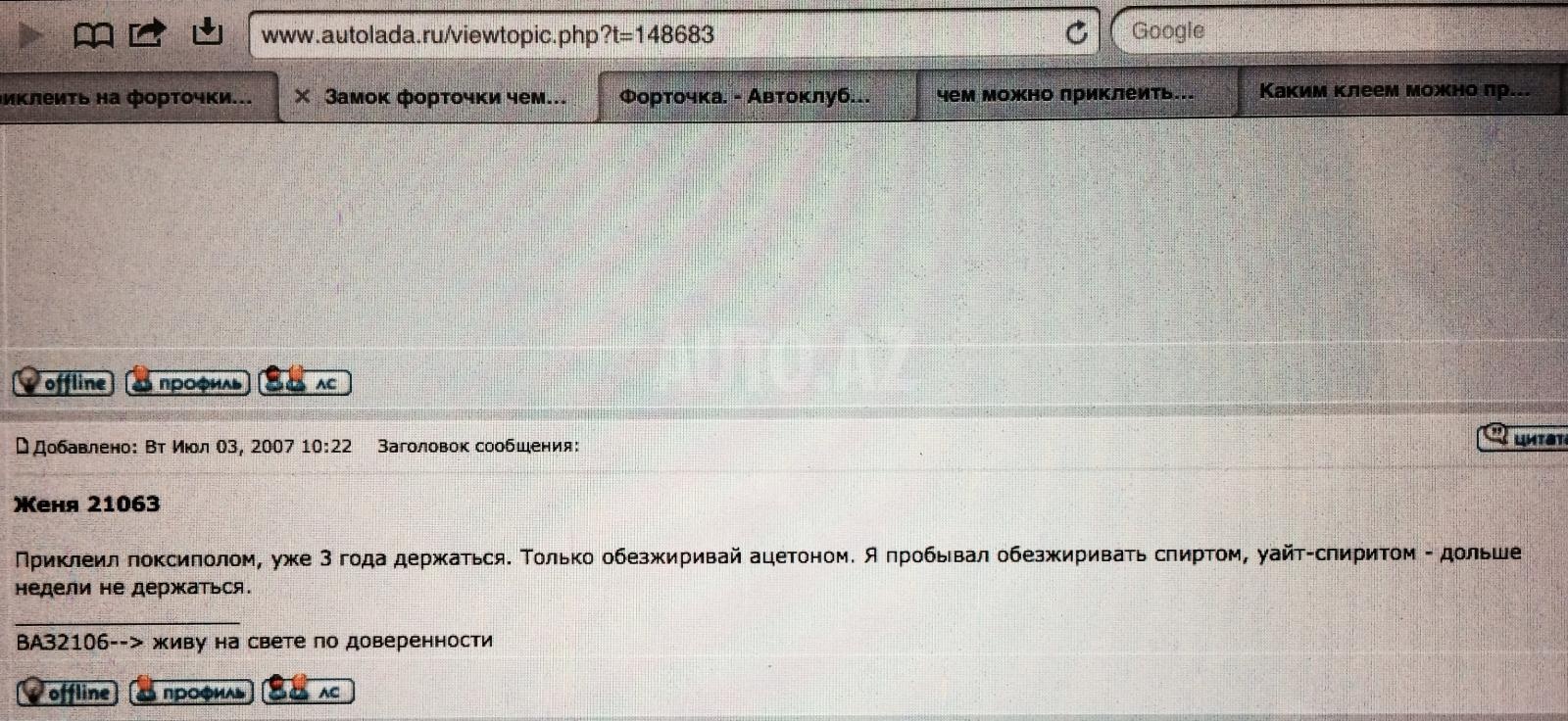

V-zeer Опубликовано: 29 июня 2014 Опубликовано: 29 июня 2014 Плюс, на форточках нет оригинальных открывалок (они есть у меня, новенькие), их тоже поставлюЧем будешь клеить их?
Farid Опубликовано: 29 июня 2014 Автор Опубликовано: 29 июня 2014 Чем будешь клеить их? Я писал пред.пост как раз потому, чтобы узнать, чем приклеить можно... А спросить забыл )))Без понятий! Наверняка, есть какой-нибудь мегаклей
Abbasoff Опубликовано: 29 июня 2014 Опубликовано: 29 июня 2014 Ferid men 06tida nece defelernen kleyle yapiwdirdim cox az muddetden sonra qopdu duwdu. Gerek kleyledin acib baglamiyasan.Hamisindan yaxwisi zavodskoy ustunden qopmayan fortucklaar tap tax ustune olar cox nadir hallarda qirilir
бетон Опубликовано: 30 июня 2014 Опубликовано: 30 июня 2014 Я писал пред.пост как раз потому, чтобы узнать, чем приклеить можно... А спросить забыл )))Без понятий! Наверняка, есть какой-нибудь мегаклейиранский клей за 50 коп можно попробыватьдвух компонентныймне зеркало приклеили к стеклу на другой машине держит вроде 1
V-zeer Опубликовано: 30 июня 2014 Опубликовано: 30 июня 2014 (изменено) В интернете искал способ. Более-менее норм вариант этот. Только предварительно желательно место приклеивания на стекле отматовать мелкой шкуркой. Изменено 30 июня 2014 пользователем V-zeer 1
