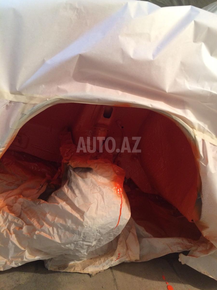

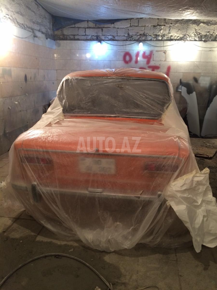

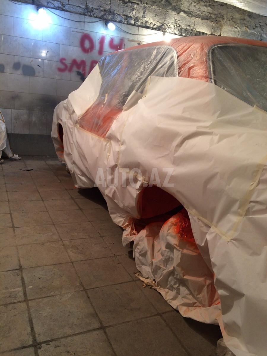

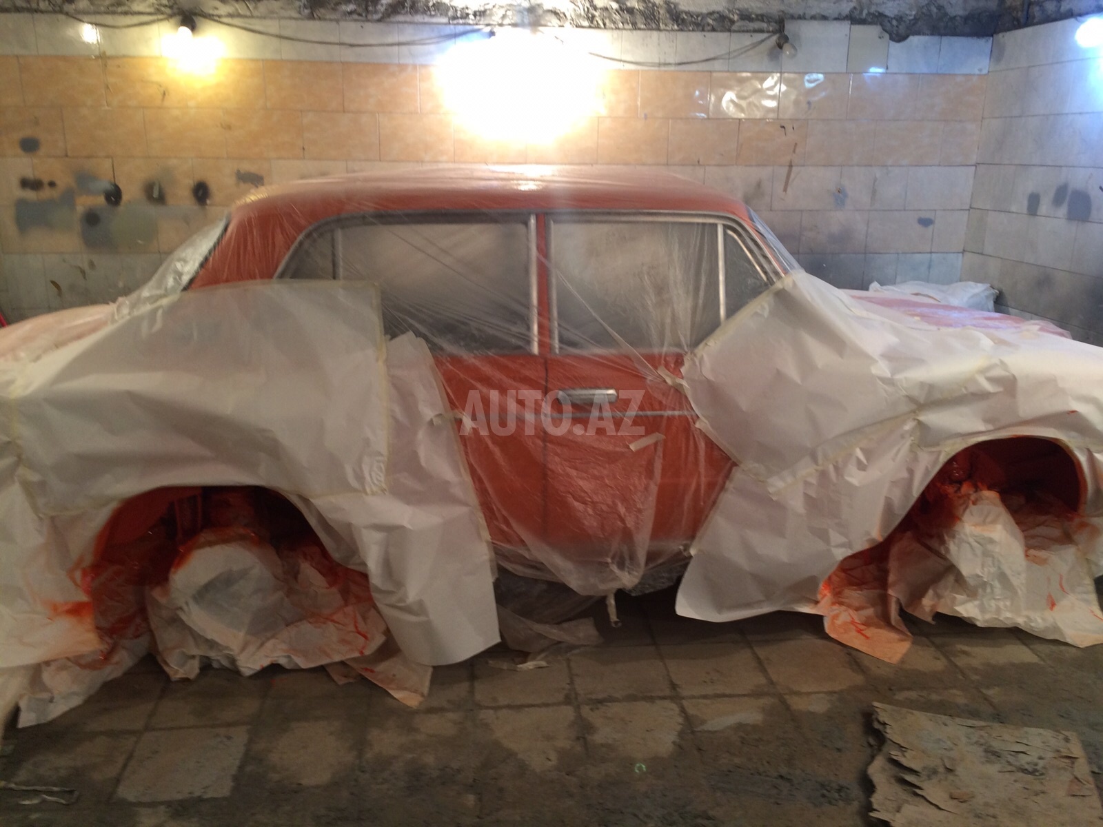

Популярный пост Abbas_DXB Опубликовано: 3 октября 2015 Автор Популярный пост Опубликовано: 3 октября 2015 (изменено) ``Day dayin axiri noldue?) Sahar sahar yadina dushdu axsham dediyi?Osturagchi chixdi))) А тем временем: Покраска под крыльями, так как изначально мастер плохо обработал и покрасил Щас все чичяк кими! Изменено 3 октября 2015 пользователем Abbas_DXB 15

Самир М Опубликовано: 18 ноября 2015 Опубликовано: 18 ноября 2015 Slm gagash.gesheng mashindi o sari bnv.Аббас под крыльями 03 почём покрасили не помнишь?
Farid Опубликовано: 18 ноября 2015 Опубликовано: 18 ноября 2015 Slm gagash.gesheng mashindi o sari bnv.Аббас под крыльями 03 почём покрасили не помнишь? 200, по-моему.Под крыльями твоей машины я красил у Расима, что в сервисе рядом с Бакондом. Он сказал 130, дал ему 150, но он всё равно сделал плохую зачистку. Ни в коем случае не крась у него. 2
Самир М Опубликовано: 18 ноября 2015 Опубликовано: 18 ноября 2015 200, по-моему.Под крыльями твоей машины я красил у Расима, что в сервисе рядом с Бакондом. Он сказал 130, дал ему 150, но он всё равно сделал плохую зачистку. Ни в коем случае не крась у него. Вся краска осыпалась((((может самому краскалануть в гараже а?лучше меня не сделает же мастер 5
Farid Опубликовано: 19 ноября 2015 Опубликовано: 19 ноября 2015 Вся краска осыпалась((((может самому краскалануть в гараже а?лучше меня не сделает же мастер А как ты собираешься красить сам?
VYUGAR Опубликовано: 19 ноября 2015 Опубликовано: 19 ноября 2015 Вся краска осыпалась((((может самому краскалануть в гараже а?лучше меня не сделает же мастер Laqundaya demir shotka bagla cixart demire sonra qrunt epoksitniy sonra ise tarcovka sonra qrunt kraska tokulesi deil 4
