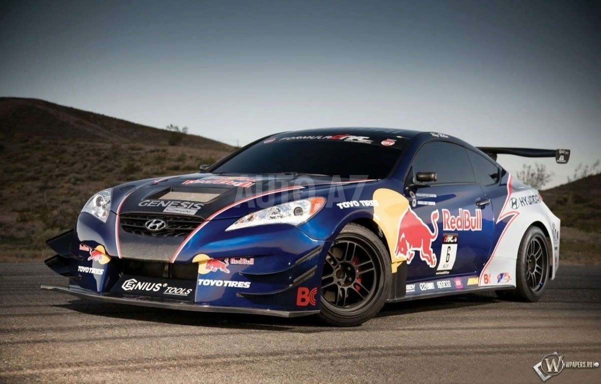

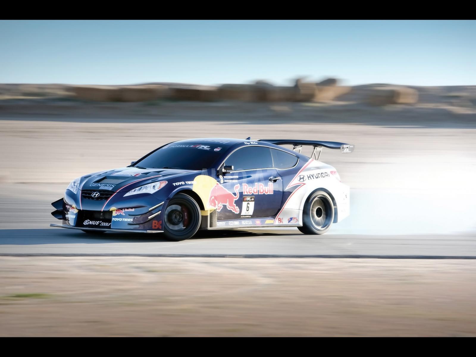

Driver502 Опубликовано: 20 июля 2013 Жалоба Поделиться Опубликовано: 20 июля 2013 Может в таком стиле соберёшь?Чётко смотриться раскрасска.Weherde drift rejiminde surersen Содержимое этого сообщения скрыто.Чтобы увидеть его, вам следует войти на форум, или пройти регистрацию, если её у вас нет. Содержимое этого сообщения скрыто.Чтобы увидеть его, вам следует войти на форум, или пройти регистрацию, если её у вас нет. 2 Ссылка на комментарий Поделиться на других сайтах Больше способов поделиться...

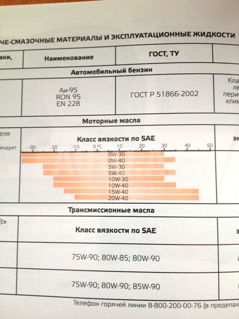

Abbas_DXB Опубликовано: 20 июля 2013 Жалоба Поделиться Опубликовано: 20 июля 2013 Belediki, Fikadana gabag onu men sene dedim Sende mene oborotka verdin ki, zavod kitabinda bele yazilib, bele eliyirem Demeli Fikanin sozu zavoddan ustundu Содержимое этого сообщения скрыто.Чтобы увидеть его, вам следует войти на форум, или пройти регистрацию, если её у вас нет. 2 Ссылка на комментарий Поделиться на других сайтах Больше способов поделиться...

Turbo_RS Опубликовано: 20 июля 2013 Автор Жалоба Поделиться Опубликовано: 20 июля 2013 Belediki, Fikadana gabag onu men sene dedim Sende mene oborotka verdin ki, zavod kitabinda bele yazilib, bele eliyirem Demeli Fikanin sozu zavoddan ustundu Содержимое этого сообщения скрыто.Чтобы увидеть его, вам следует войти на форум, или пройти регистрацию, если её у вас нет. хошума гелди яздугун)))))) не солью я, просто нект тайм 5-30 залью Фика сам хоть начал тюнить свой ТТ ?))) да, ещё на ЛН 200 постоянно 2 бар хотят зделать Ссылка на комментарий Поделиться на других сайтах Больше способов поделиться...

AvtozavR Опубликовано: 20 июля 2013 Жалоба Поделиться Опубликовано: 20 июля 2013 (изменено) нект тайм 5-30 залью Брат если ты разбираешься в Маслах то какая разница между 5w30 и 0w30 ??? 0w30 на холодный мотор лучше и быстрее прокачивается и до всех деталей доходит чем 5w30 , и мы знаем что самый большой износ двигателя это когда её на холодную запускаем и масло до деталей доходит на 1-2 секунды позже, и этого хватит что на стенках образовались задиры. На Рабочей температуре двигателя у них вязкость одинаковая, так что смысла нет, 5/30 будет хуже чем 0/30. Другой вопрос вторая цифра 30 и наше знойное лето, надо курить форумы/смотреть книжку и выяснить завод советует 30-ку для стран с холодным климатом или не имеет значения. Если для всех стран то в любом случае 30 будет лучше чем 40. Но если 30 для стран с холодным климатом то лучше заливать 40, а из них лучше всего 0/40 а потом уже 5/40. И ты сам должен знать что пробег тут не причём, самое главное состояние двигателя и сальников, у меня пробег 249 000 заливаю 5/40 , хотя многие цешки с таким пробегом переходят уже на 15/40 и гробят двигатель по незнанию. Изменено 20 июля 2013 пользователем AvtozavR 1 Ссылка на комментарий Поделиться на других сайтах Больше способов поделиться...
