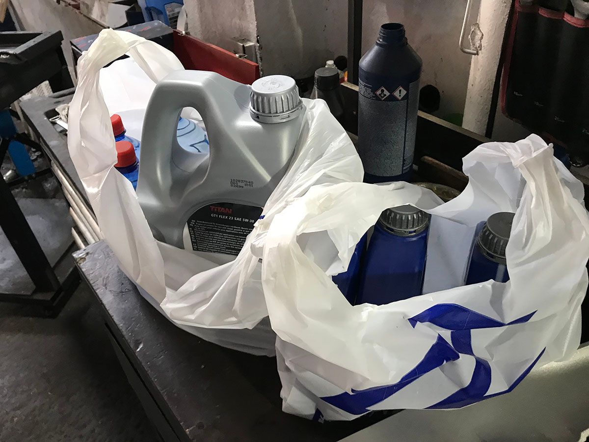

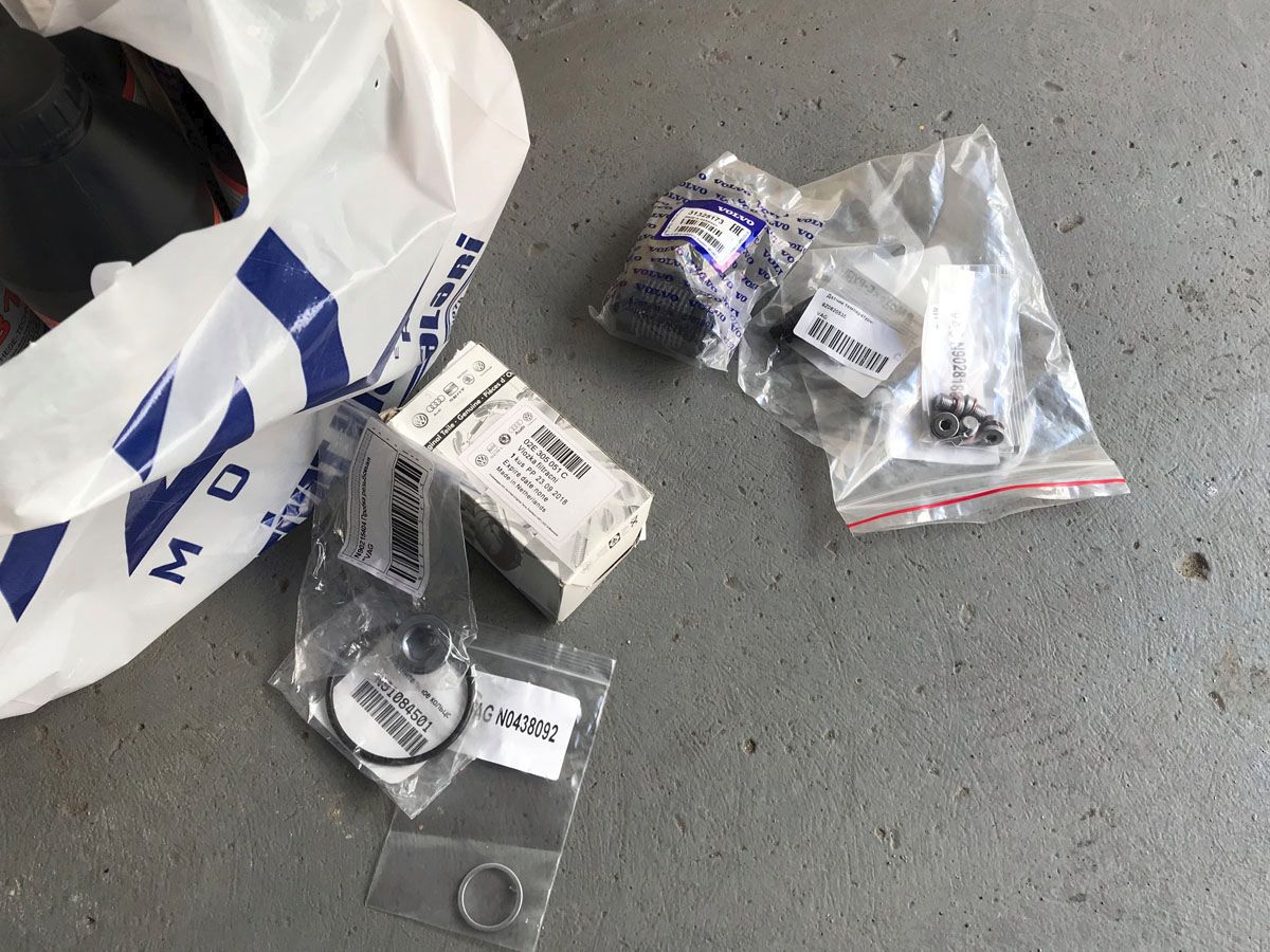

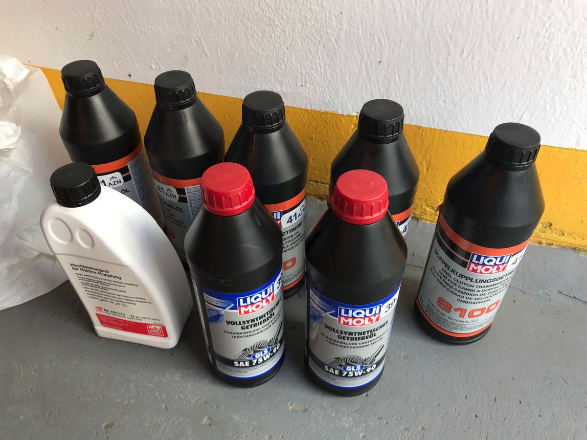

Закупился:
(решил вместе с фильтрами с маслами сменить и прокладки с пробками на новые)
01.thumb.JPG.97d0fd9b365fd6dafe8c14aa20d7bc08.JPG02.thumb.JPG.3e677df681d20d45ae07516f1a02696c.JPG
DSG:
1. масло – Liqui Moly Dual Clutch Transmission Oil 8100 (аналог VAG G052182, которого у нас нигде нет) – 5 л (205 AZN)
2. фильтр масляный – VAG 02E305051C (50 AZN)
3. кольцо уплотнительное к фильтру – N91084501 (8 AZN) (оно вообще ни к чему было, у фильтра оно идёт допом)
4. пробка сливная – N90215404 (6 AZN)
5. кольцо уплотнительное к пробке – N0438092 (1 AZN)
Haldex:
1. масло – Febi 101171 (аналог VAG G055175A2, которого у нас нигде нет) – 1 л (40 AZN)
2. фильтр (ремкомплект) Volvo – 31325173 (100 AZN)
3. пробка сливная – N91082701 (5 AZN)
4. пробка заливная – N90281802 (5 AZN)
Передний и задний редуктора:
1. масло – Liqui Moly GL5 75W90 (аналог VAG G052145S2, которого у нас нигде нет) – 2 л (78 AZN)
2. пробки заливные и сливные – N90281802 (4шт) (20 AZN)
Всего: 518 AZN

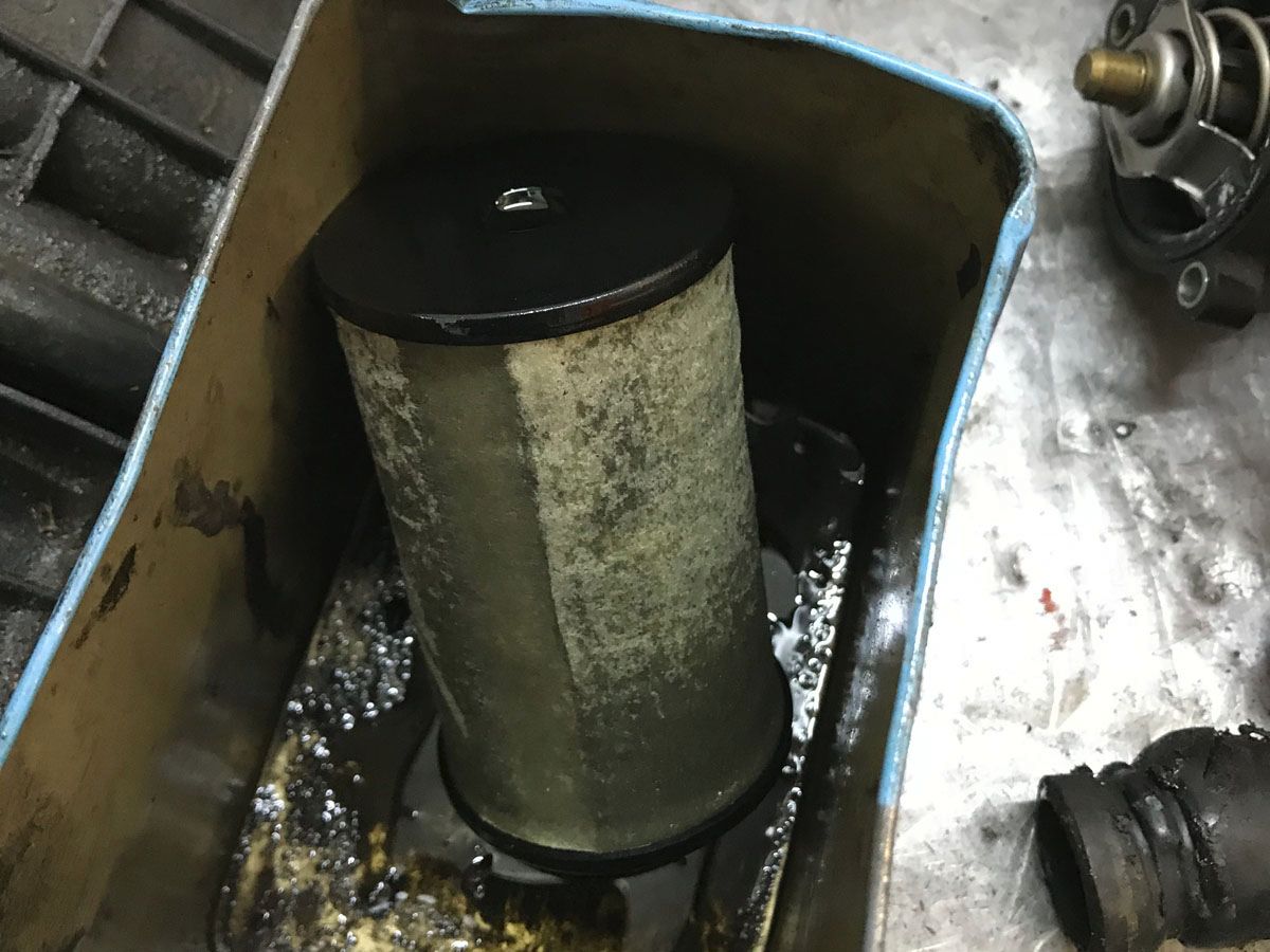

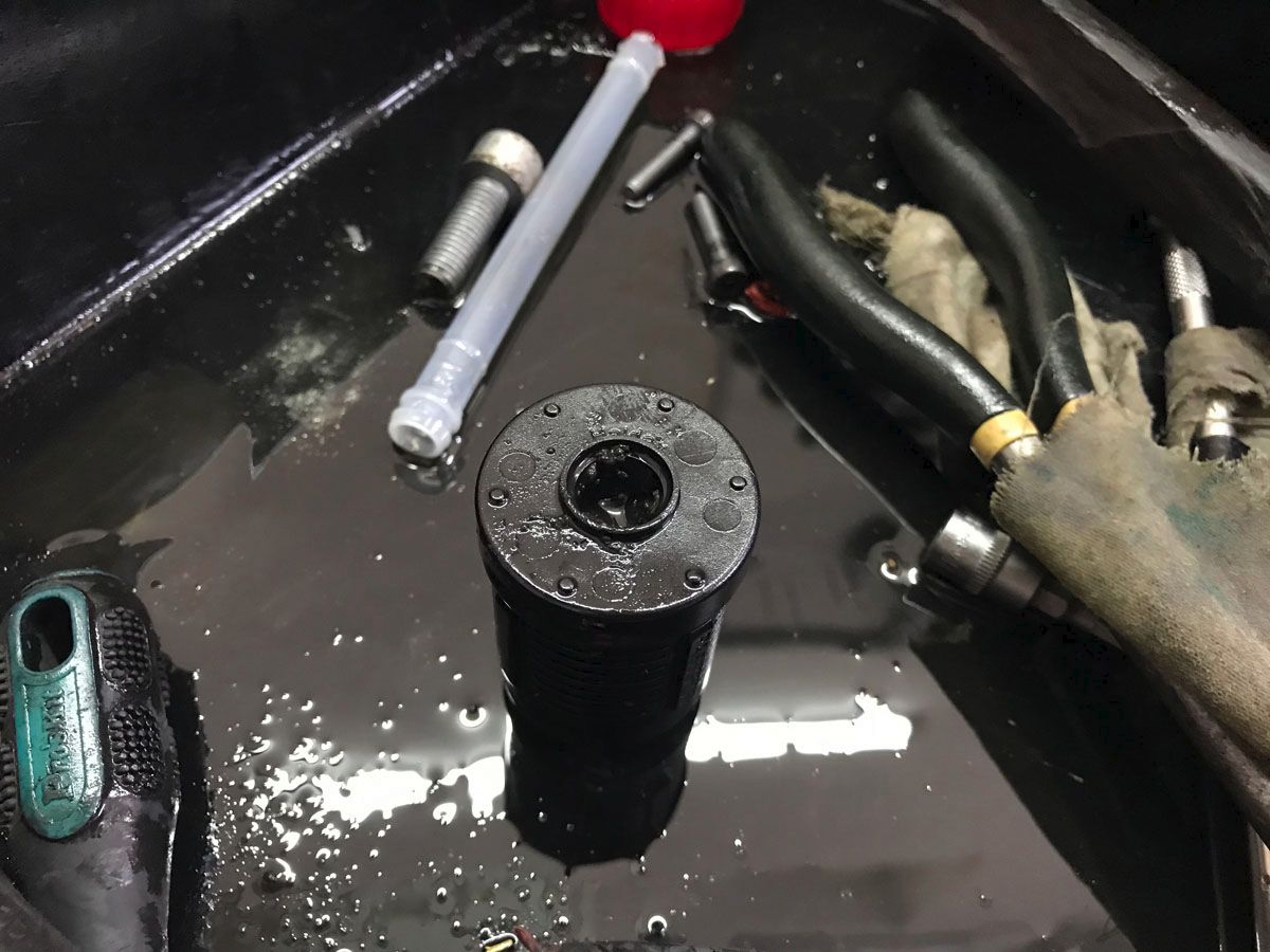

А вот в конце была замена в пресловутой муфте.
Благо, я уже начитался, и знал где что делать.
Вы только поглядите на этот фильтр, которого там "типа" нет...
Несмотря на чистое масло, фильтр засран непонятной вязкостью.
Заменили, прочистили, продули, "адаптировали" под уровень, выдули скопления воздуха.
Ляпота!
Влилось чуть меньше литра.

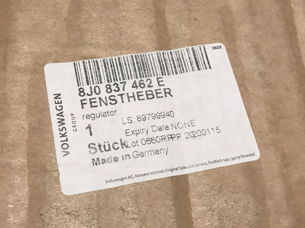

Заказал с Москвы.
Тут спрашивать не стал, у нас всё дорого, а оно у меня не горит, всё в автомобиле работает.
Купил его в сборе, что-то в районе 220 манат.

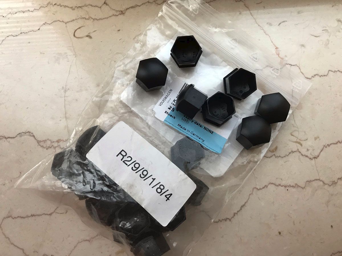

Плюс заказал оригинальные аудишные черные колпачки колесных болтов (321601173A01C)
Я тут темно-серые у дилера брал по 5 манат за штуку, черных в продаже вообще нет, их купил за 25 манат (22 штуки).
Итого: 337 запчасти, 90 доставка = 427 манат.
Колпачки поменяю как-нибудь на днях, у них свой ключик лежит в багажнике. Остальное постараюсь тоже, не откладывать, чтоб душа была спокойна 🙂

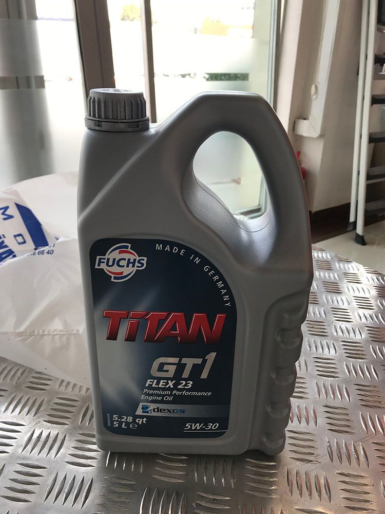

Давно ничего не писал, писать и нечего, езжу на ней по прежнему мало, меняю периодически масло.
Отпишусь, может кому-то будет полезно.
На этот раз за 8-9 месяцев успел отъездить около одной тысячи км, может чуть меньше.
Записался в сервис audi_aze для замены масла, которую провожу через каждый этот период, несмотря на небольшой пройденный километраж.
