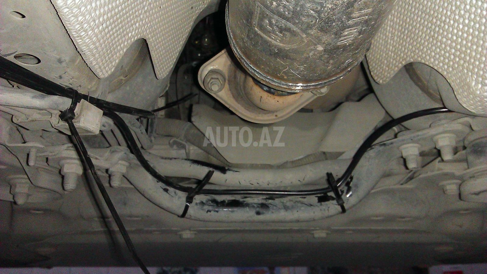

Ishlerimden qalir tek shlanklari ireli cekmek ve Podushkalari ustanovka etmek i vsyo. Amma meni maraqlandiran 2 sual var.
Shlanklari hara ile aparim?
1. Qlushitel istilik qoruyucusunun ustun ile
2. Yan yubkalarin ici ile
3. Tormoz shlanklarinin yani ile
4. bilmirem :sorry2:
Pnevmani qurashdirdigim gun mashini bele sureum yoxsa nece? :D
  • Yeri var! 1
Опубликовано:
рядом с тормозными магистралями, ибо завод не дурак если их так проложил
  • Yeri var! 1
Опубликовано:
Bilirsen onlarin borular demirdendir, amma bu mohkem plastikadandir. Qorxuram, dashdan kesekden. ya yulgul vari alti deyse zedelenmeyinden qorxuram ki, piiiiissss hava buraxar. yubkalar eledirki herterefden baglidir ora neyinse deymeyi mumkun deyil eger sene kimsen yandan mohkem deymese. Allah uzaq elesin. Yeni dushuncemde bunlardir
Опубликовано:
если ты так боишься их повредить, то можешь их пустить по еще одной трубе (внутри нее), хотя если внутри порогов (юбка) меньше проблем то это тоже вариант.
  • Yeri var! 1
Опубликовано:
Ok eger deyek bashqa borunun icine salib apardim, yenede tormuz shlanklarinin yaninda ancaq 1 shlankliq yer var. Bele ede bilerem. Ordaki shlanklarin stoykalari varda. bir 12-lik shlankin icine salim aparim ve stoykalarda shlanki kesim ve zajim ile stoykaya baglayim sonra yene shlank ile obiri stoykaya qeder ki, zedelene bilen yerleri qoruyum. Stoykalardan qorxum yoxdur hemde 12-lik shlank ora omurboyu girmez.. Tormuz shlanklarinin yani ile cox rahatdir mene achigi. paroql;ar ile ise cetindir cunki, shlanki ordan kecirtmek uchun meftil atmaliyam shlankin bashina baglayib dartmaliyam. Sokmek variant deyil. soksem ish coxalir.

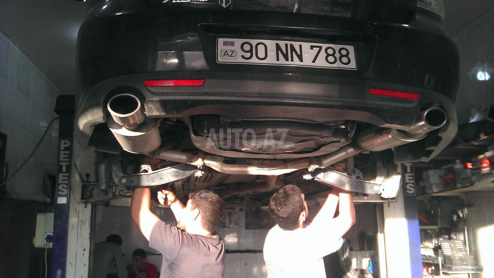

Sabah isteyirem podushqalari qoydurum. Eger vaxt olmasa birigun ve bazar gunu hell edecem
