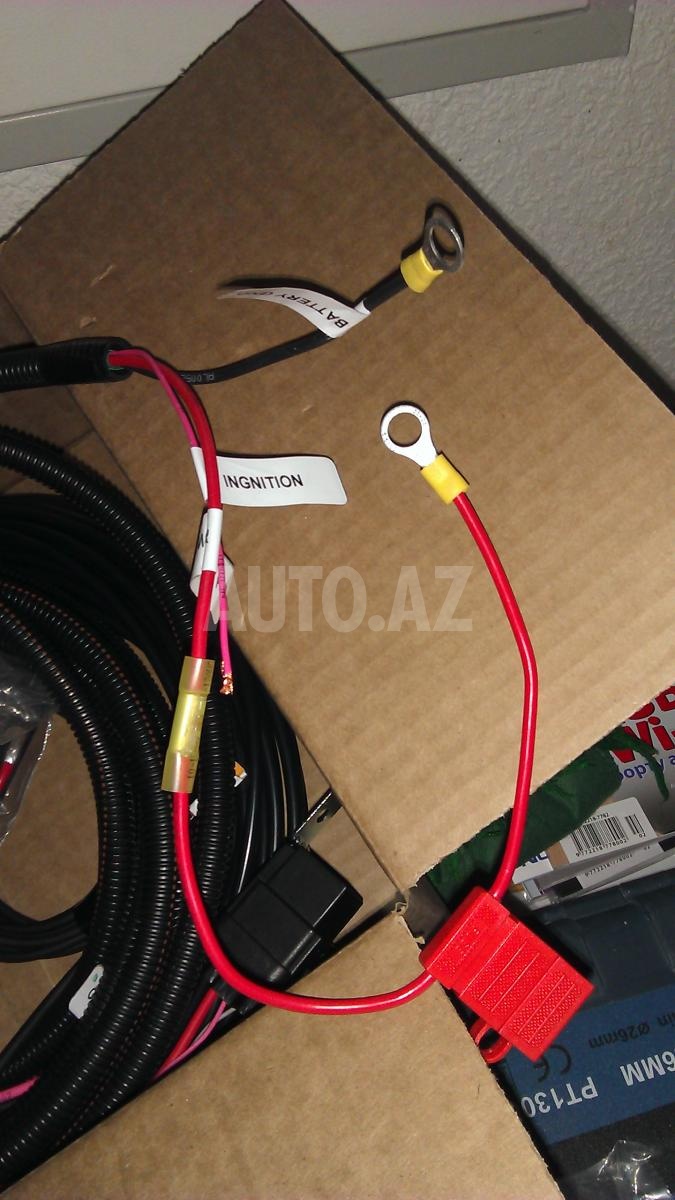

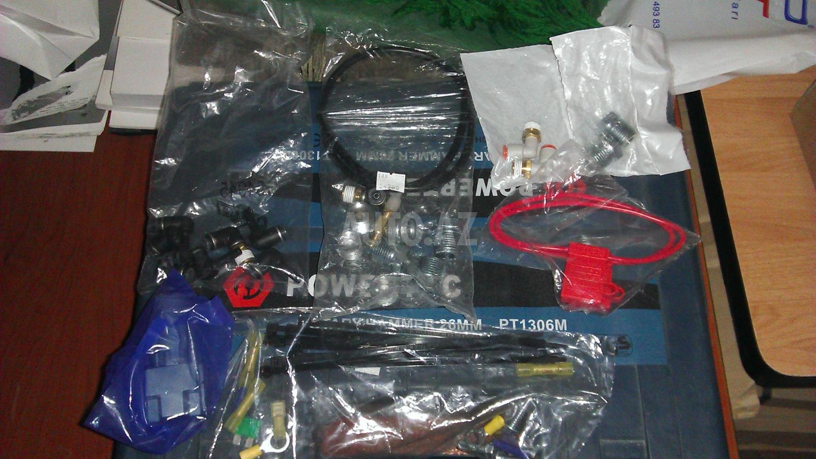

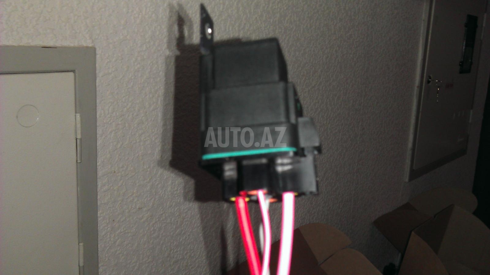

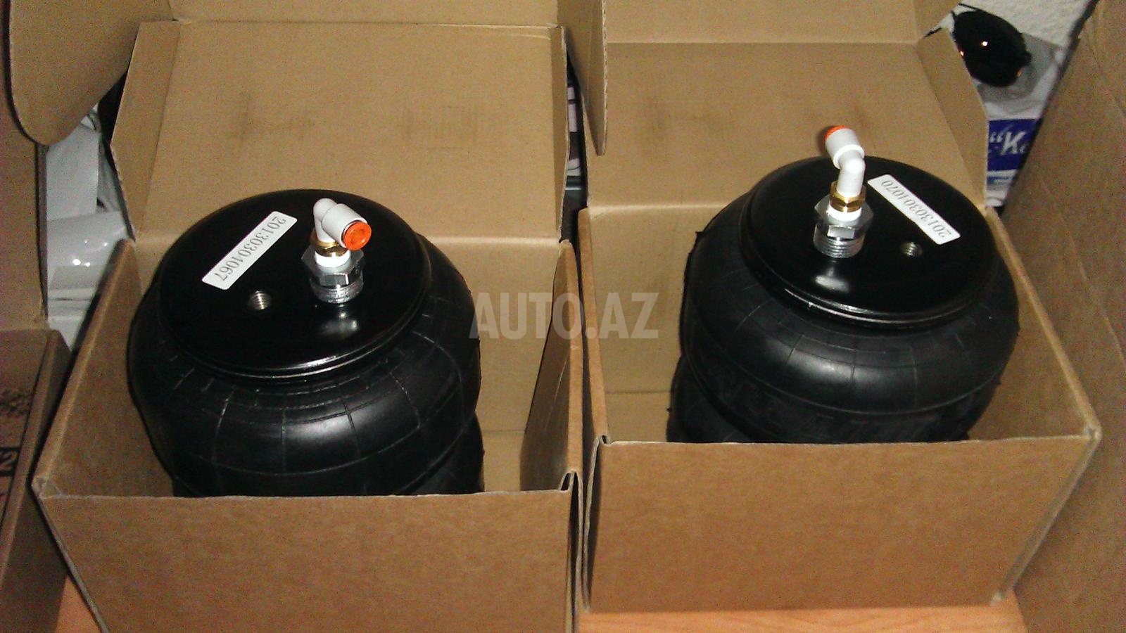

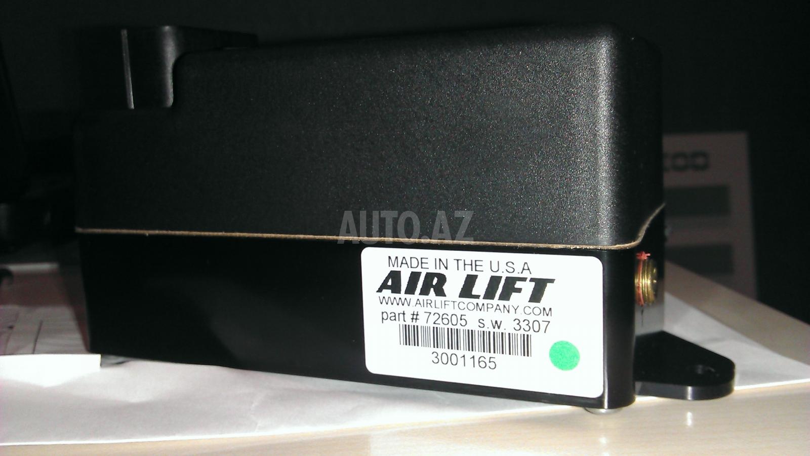

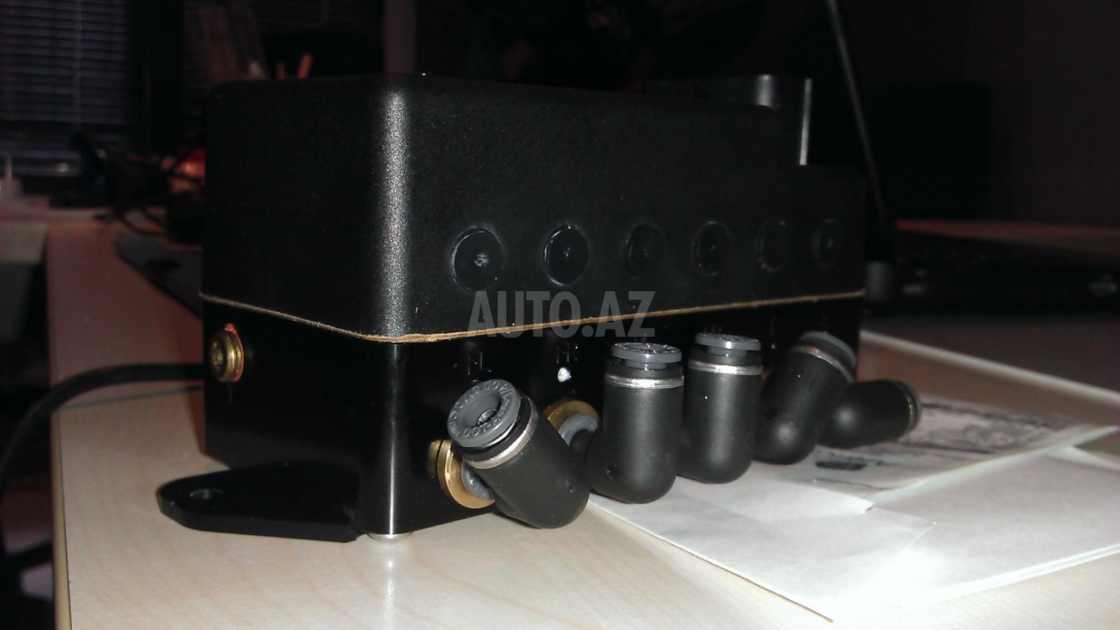

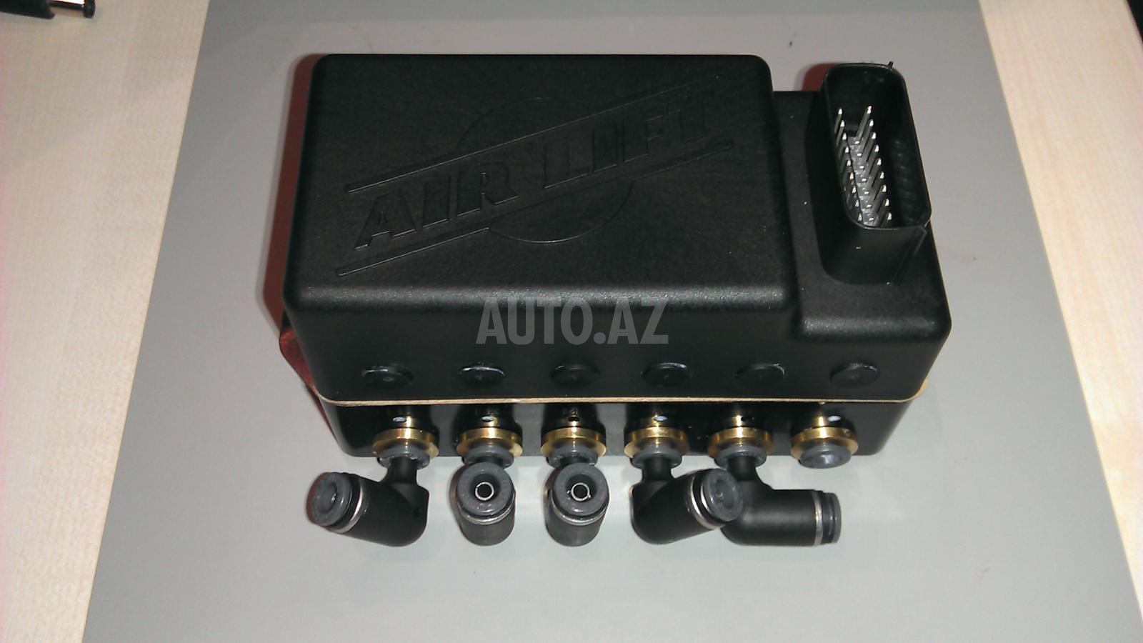

1) Lazimi hisseleri ayirdim
2) Mainfold-un klapan agizliqlarini bagladim
3) Made in USA
4)Arxa podushkalarin qoshmalarini ayirdim
5)Releni qoshdum
6)Pitaniya uchun 30A qoruyucunu  bagladim kabellere
  • Yeri var! 9

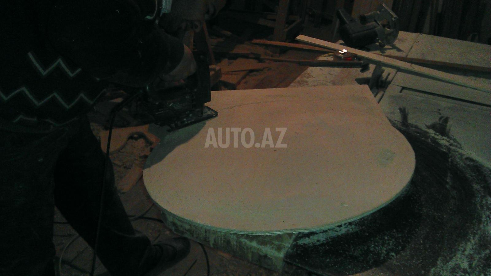

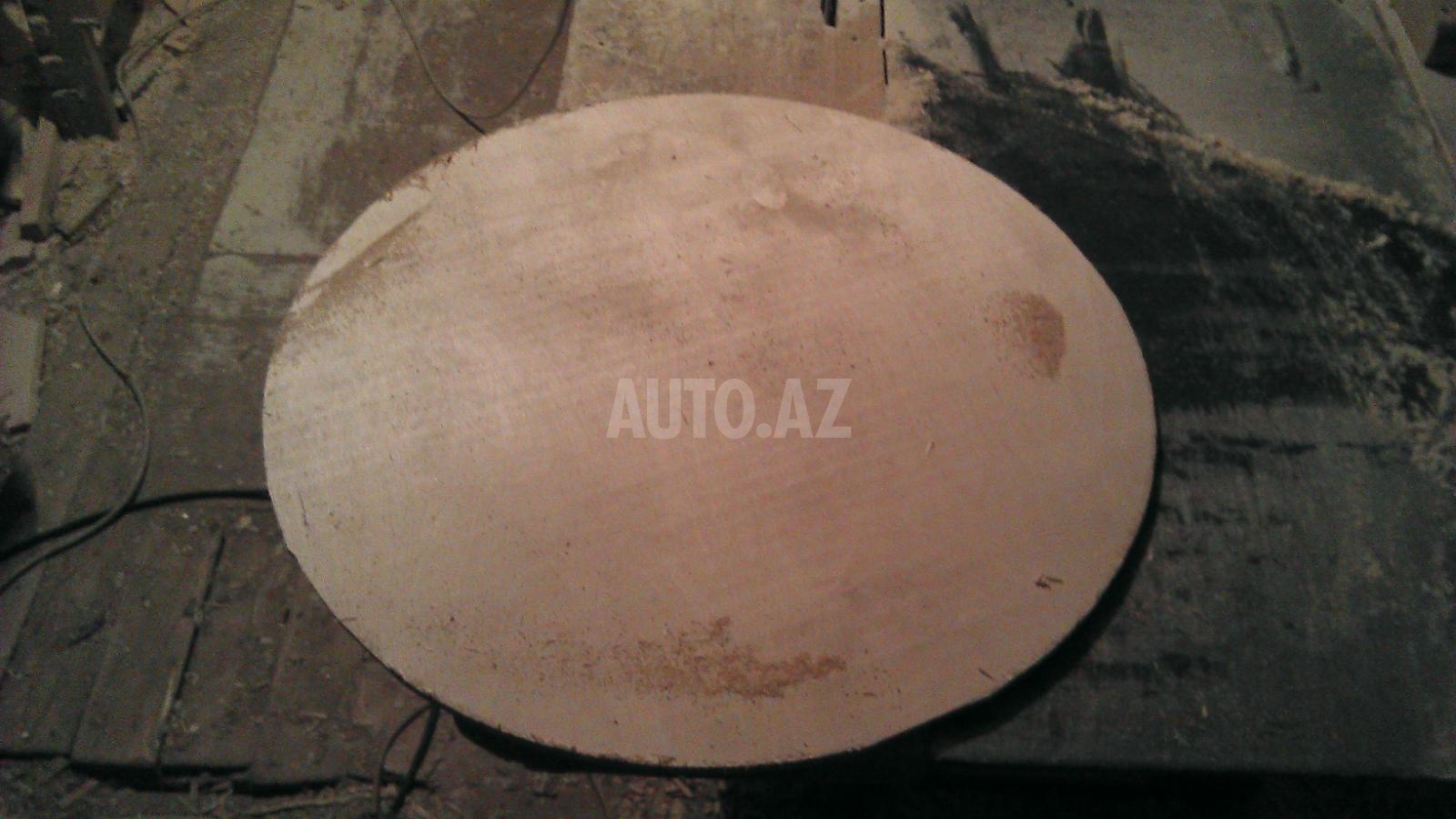

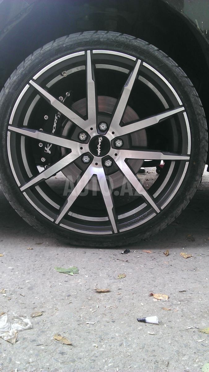

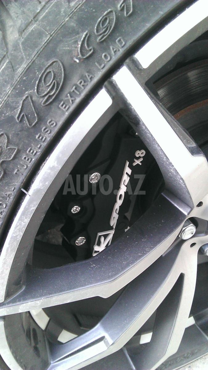

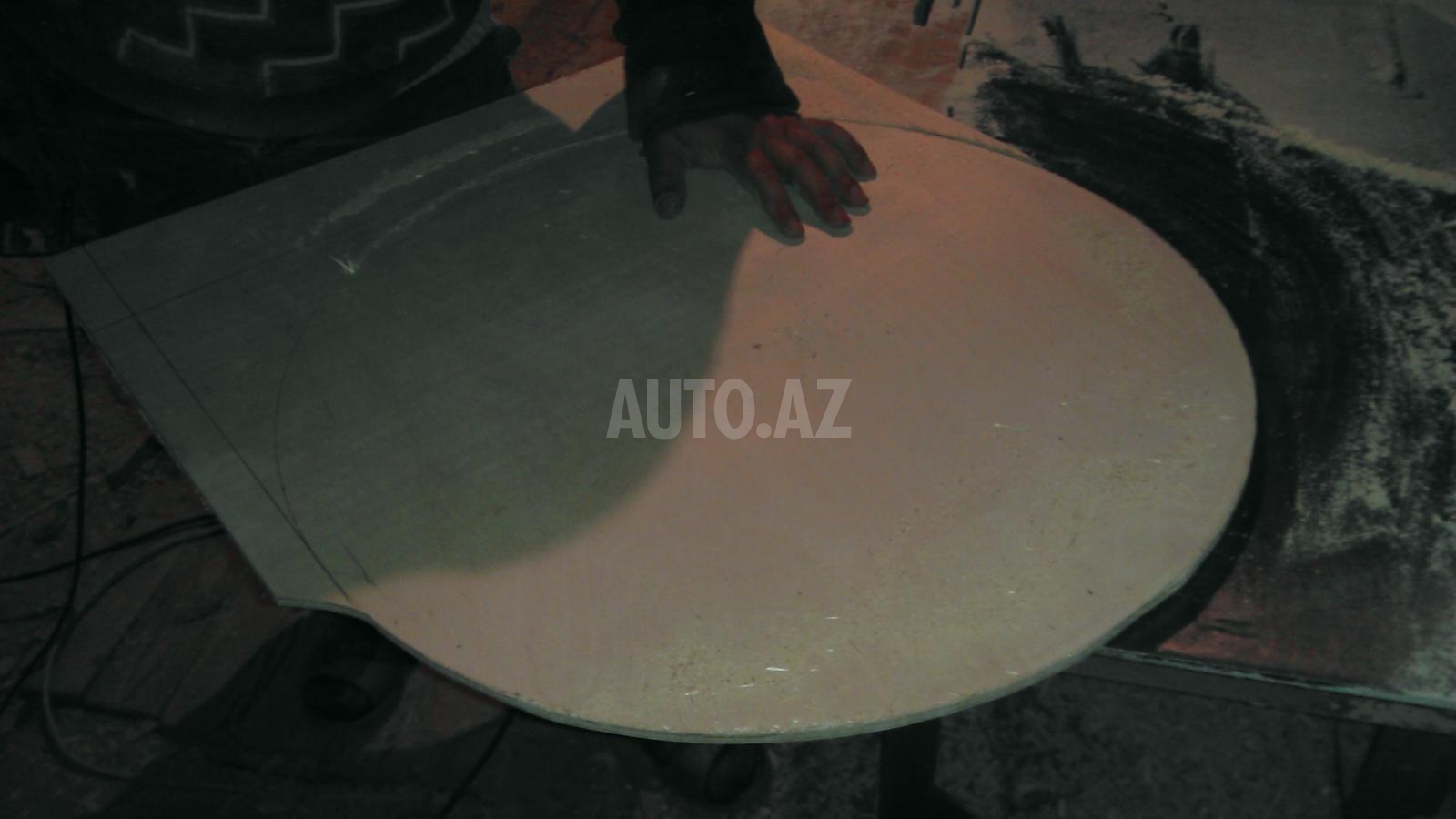

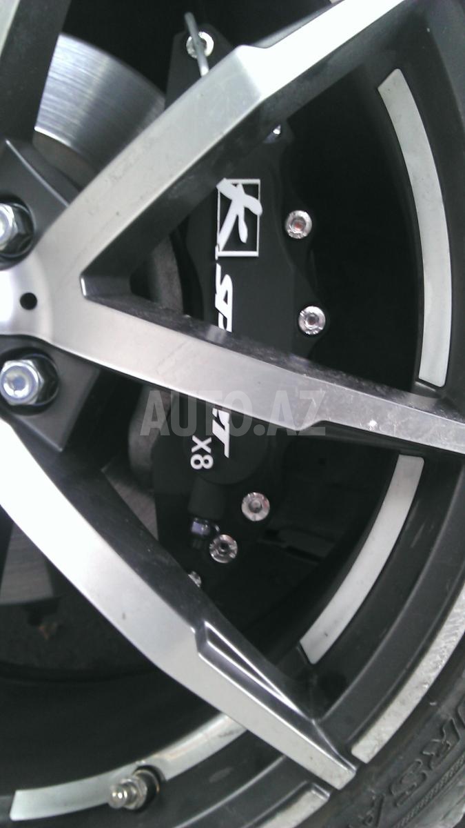

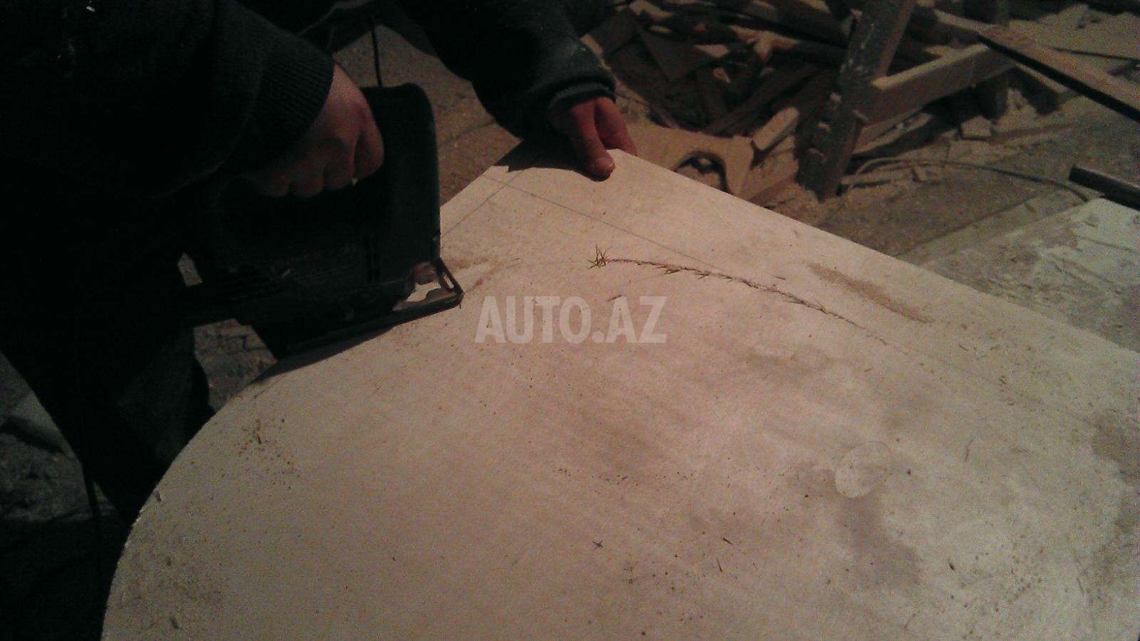

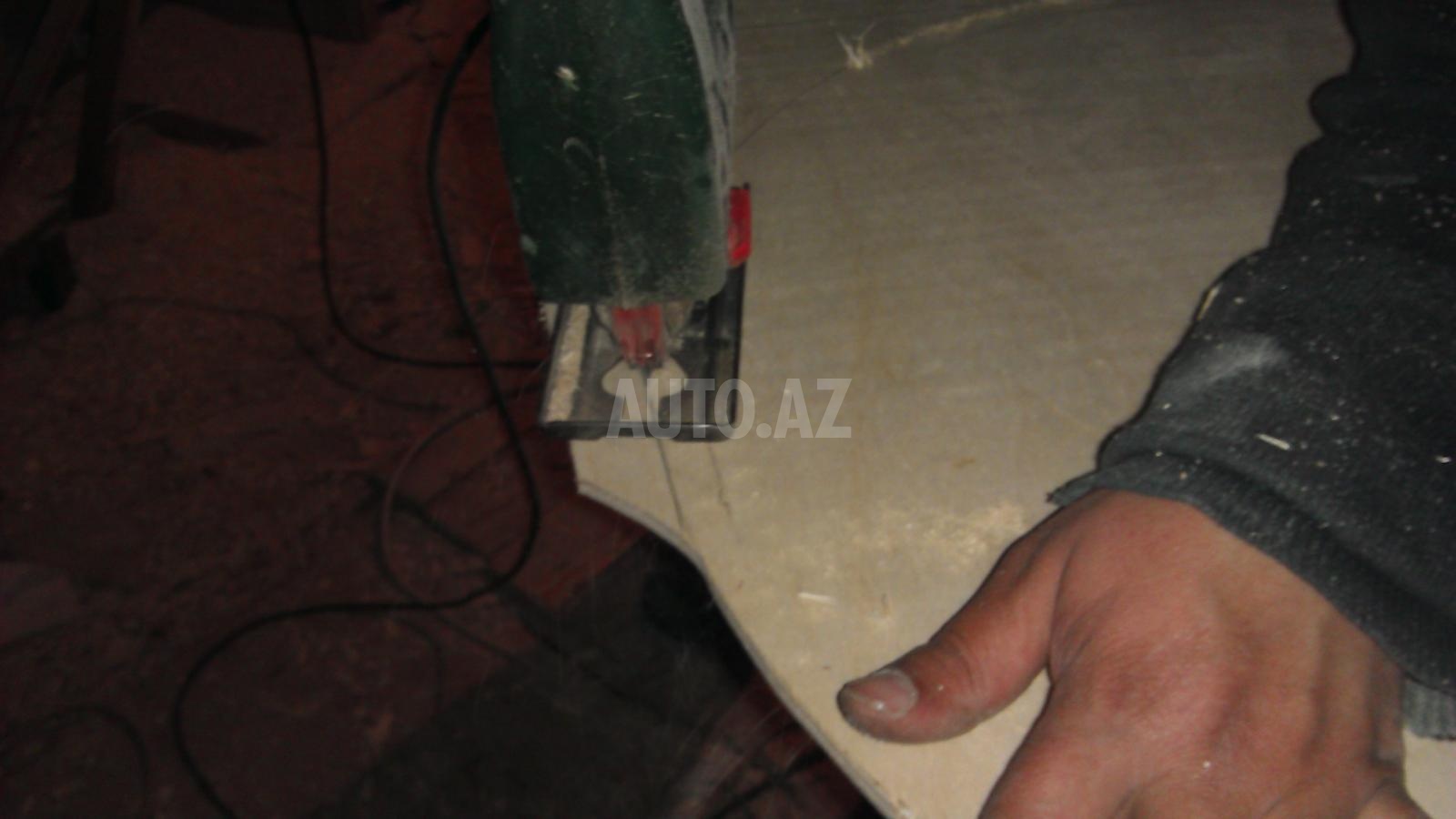

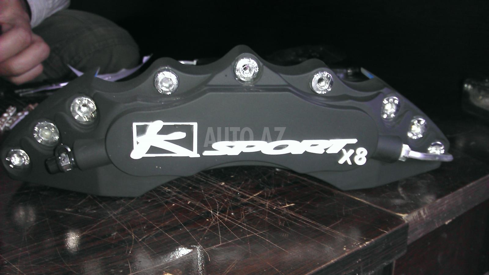

Bugun getdim Ksport larimi ustanovka eletdirdim. 3 saat gozledim quruyandan sonra cixdim getdim dulgerimin yanina. Dairevi 5lik dikt kesdik. Getirmishem eve olculeri goturecem. Ne hara nece gedecek.
  • Yeri var! 14

Supportlar cox gesheng alinib
  • Yeri var! 1
Ссылка на комментарий
Поделиться на других сайтах
Cox sag ol. Geshen halin ehvalin olsun. Shekillerini cekeceyin gozelliklere indiden bax))))

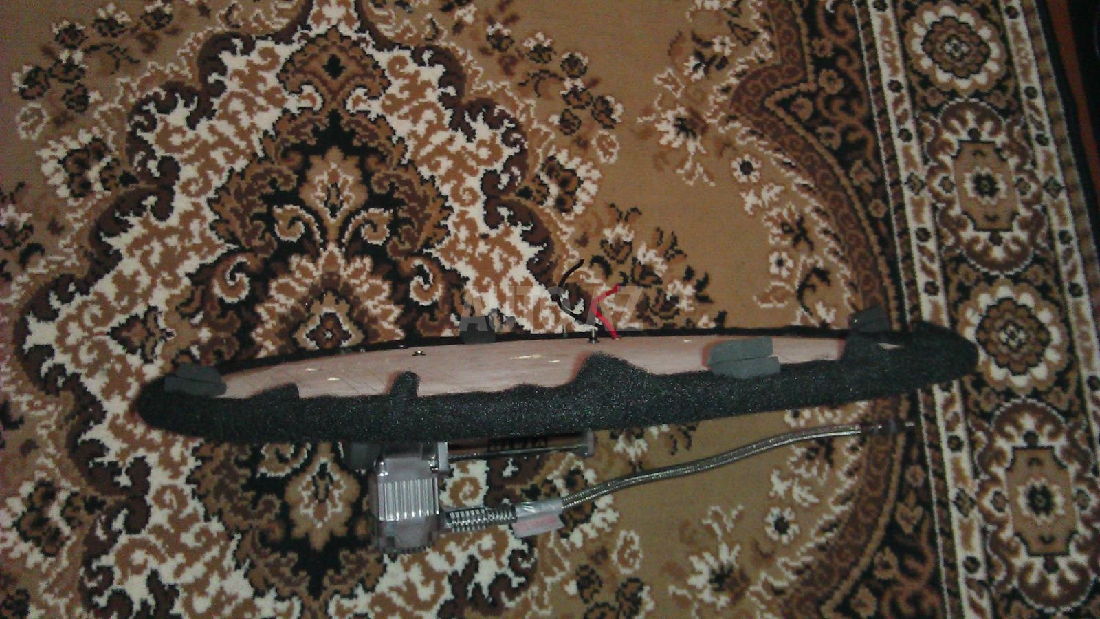

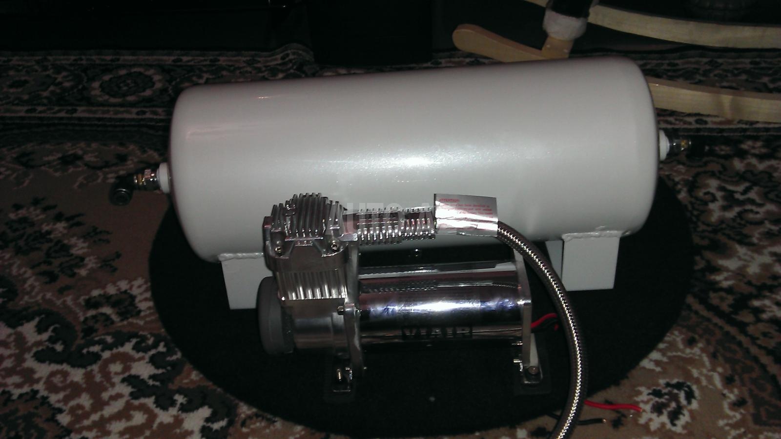

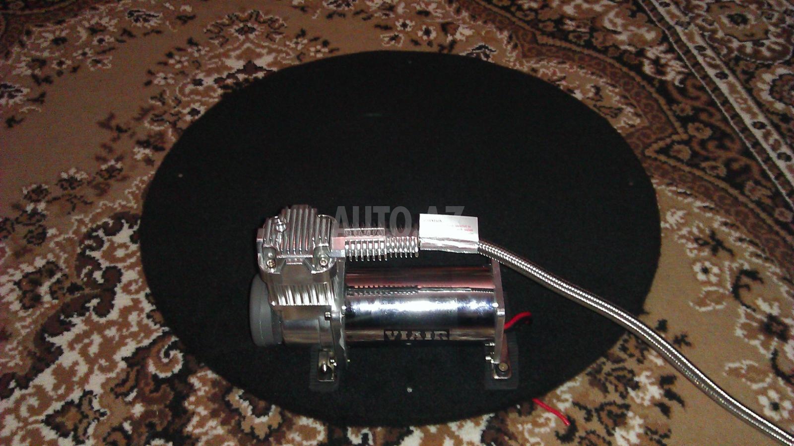

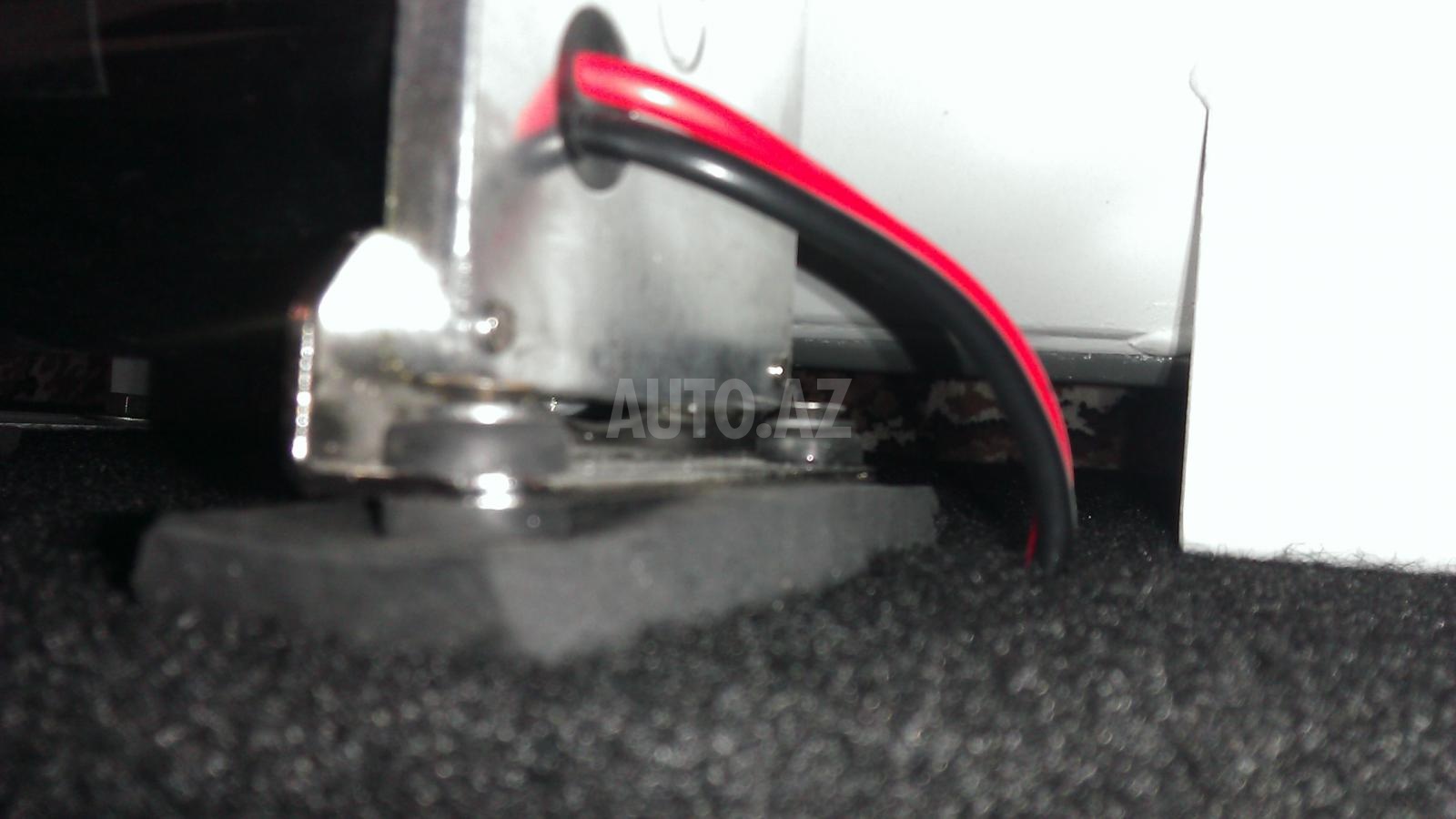

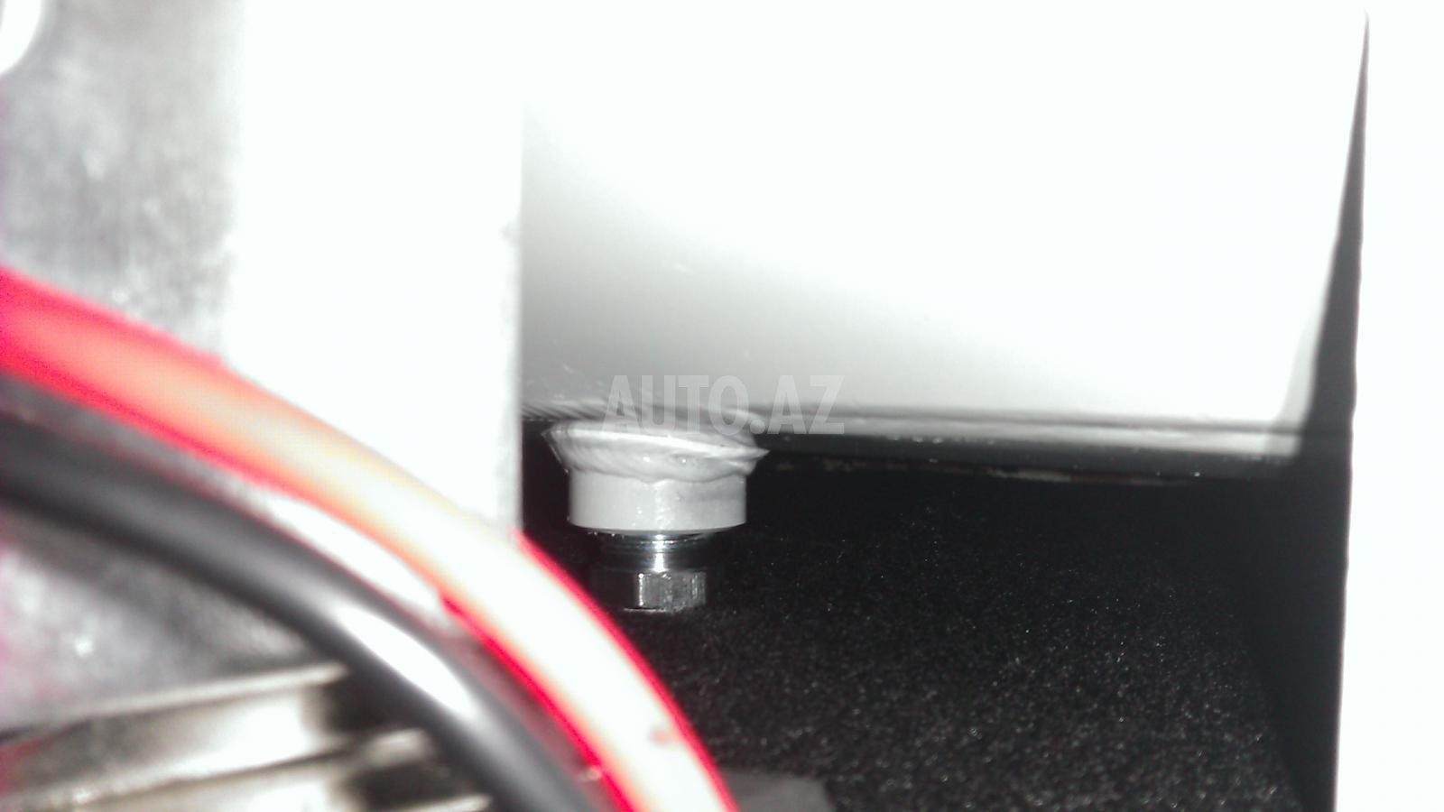

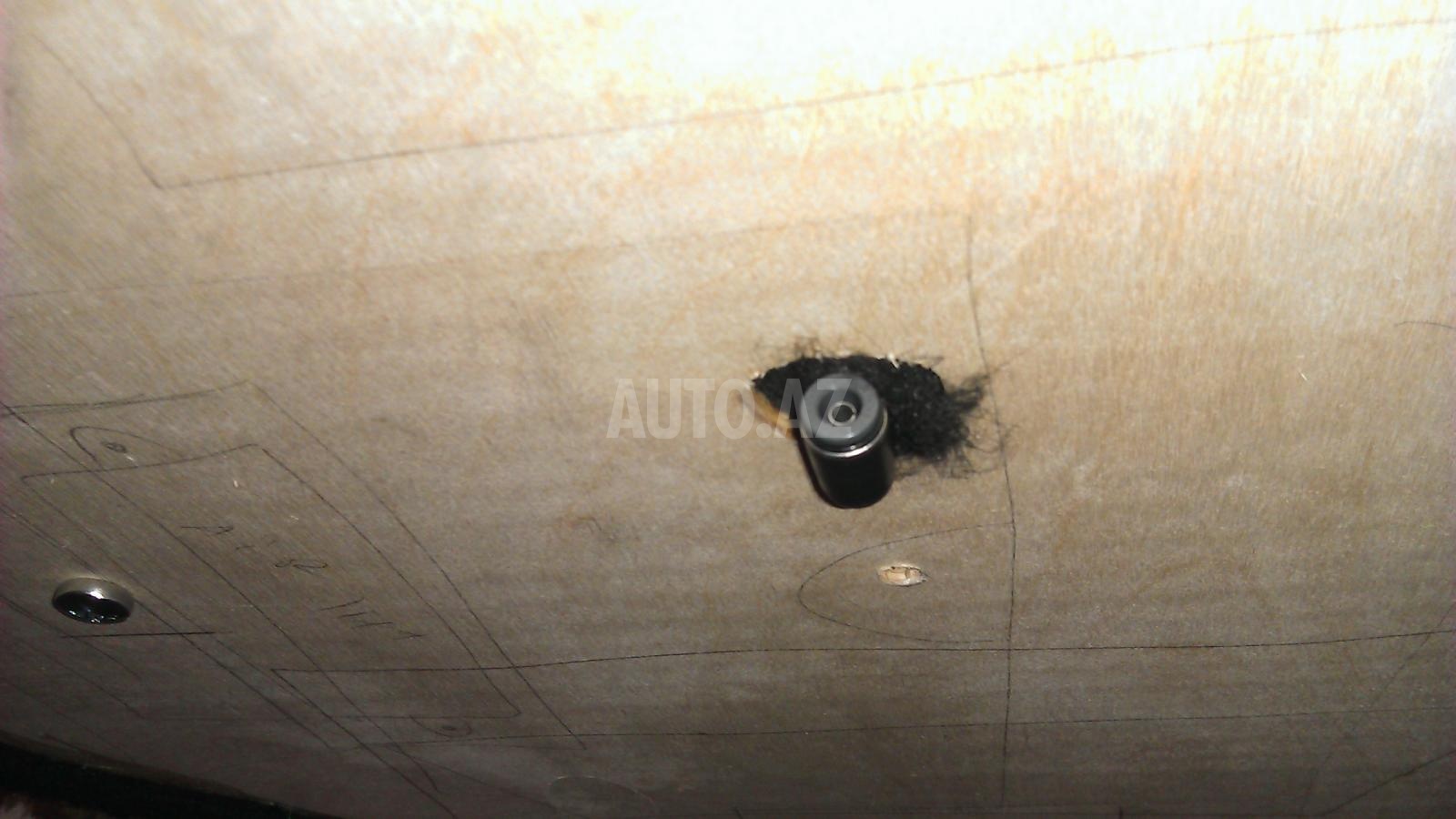

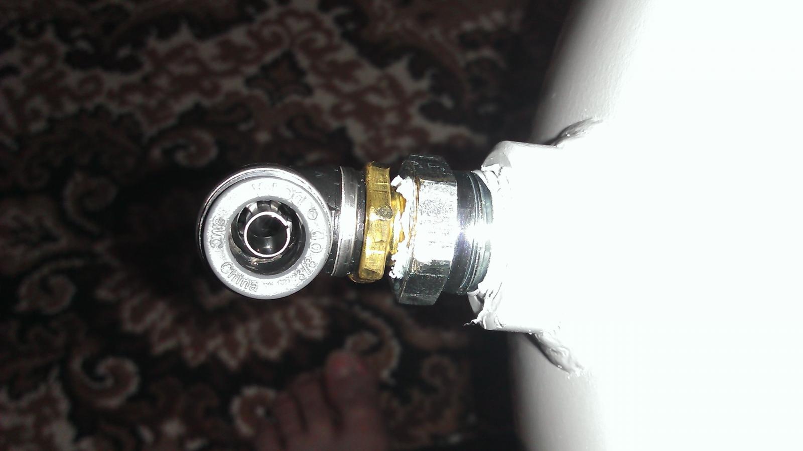

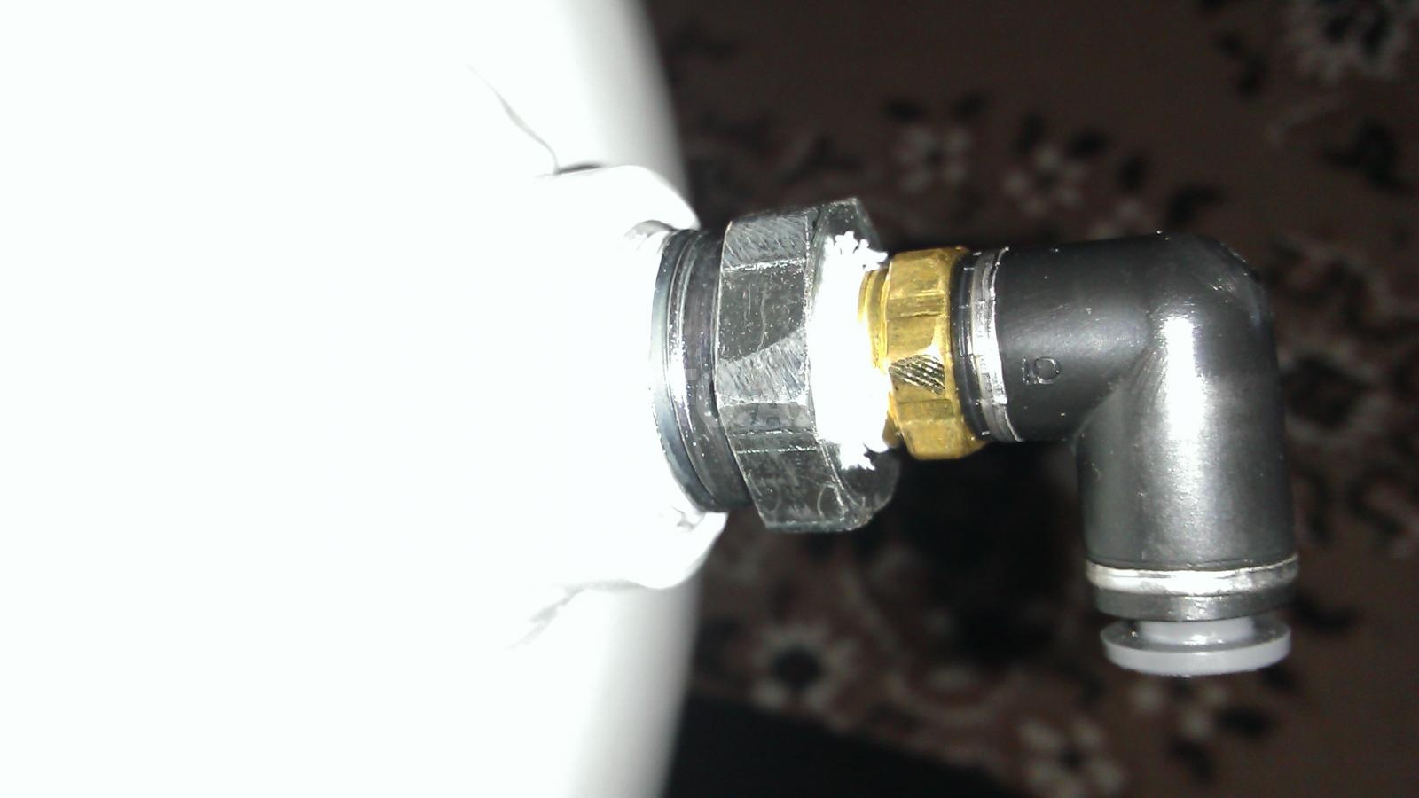

Bugun gorduyum ishler.
1. Diktde olculer goturub kompressor ve balonun baglanma yerlerini hazirladim
2. Qara xalidan dikt uchun kesib uzerine kleyledim
3. Kompressorun vibraciasinin qarshisini almaq uchun qalim yumshaq rezin kesib qoydum baglanma yerlerine
4. Kompressoru bagladim
5. Diktin altina hemen o rezinden 2 sloy vurdum ki, diktin ozu mashin terpenende seskuy yaratmasin
6. Balonda ola 1 hava girishi, 2 hava cixshi ve 3-cu su axishi deshiklerine rezblari funlayib mohkem bagladim.
7. Hemen bu 3 bagladigim rezbalarada shlanklari birleshdirmek uchun bashliqlari funlu halda mohkem bagladim lazim olan yerlere.
8. Balonu Diktin uzerine bagladim
Allah axirini xeyirli etsin. AMIN

molodec)))
Sen Farize yazdigin komplekte,yazdin ki poduwkalar)onlar ancaq poduwkalari gonderiler?yoxsa hazir stoykani sbor,yoxsa Fariz ozu yigmalidir onu?
Birde sen qoymamiw evvel,stoykalara hava vur, gun qalsin bax buraxmir onlar

Vazlarda stoykaya ehtiyac yoxdur. Purjin cixir podushka oturur. Priorada ise ancaq qabaq stoyka lazim olur.
