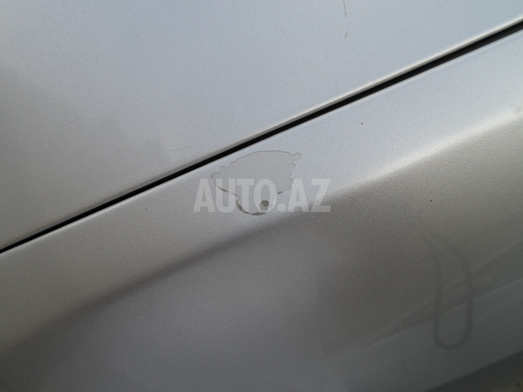

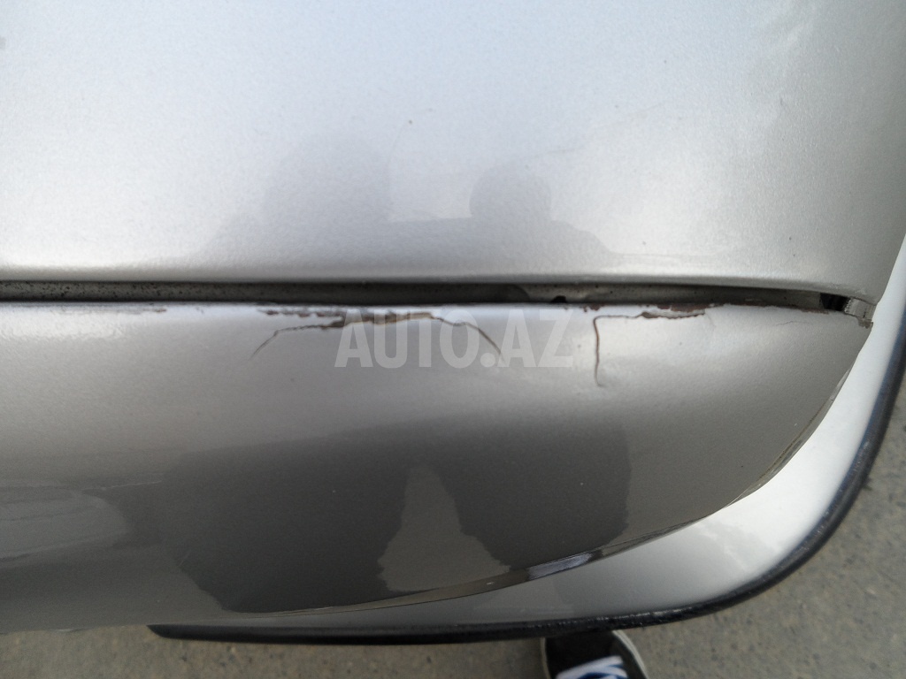

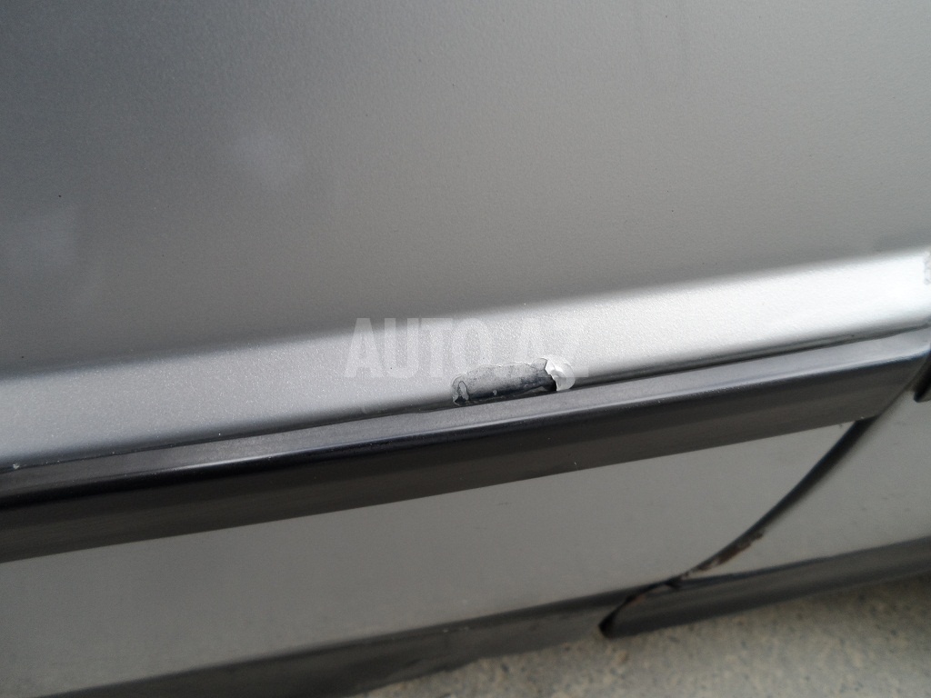

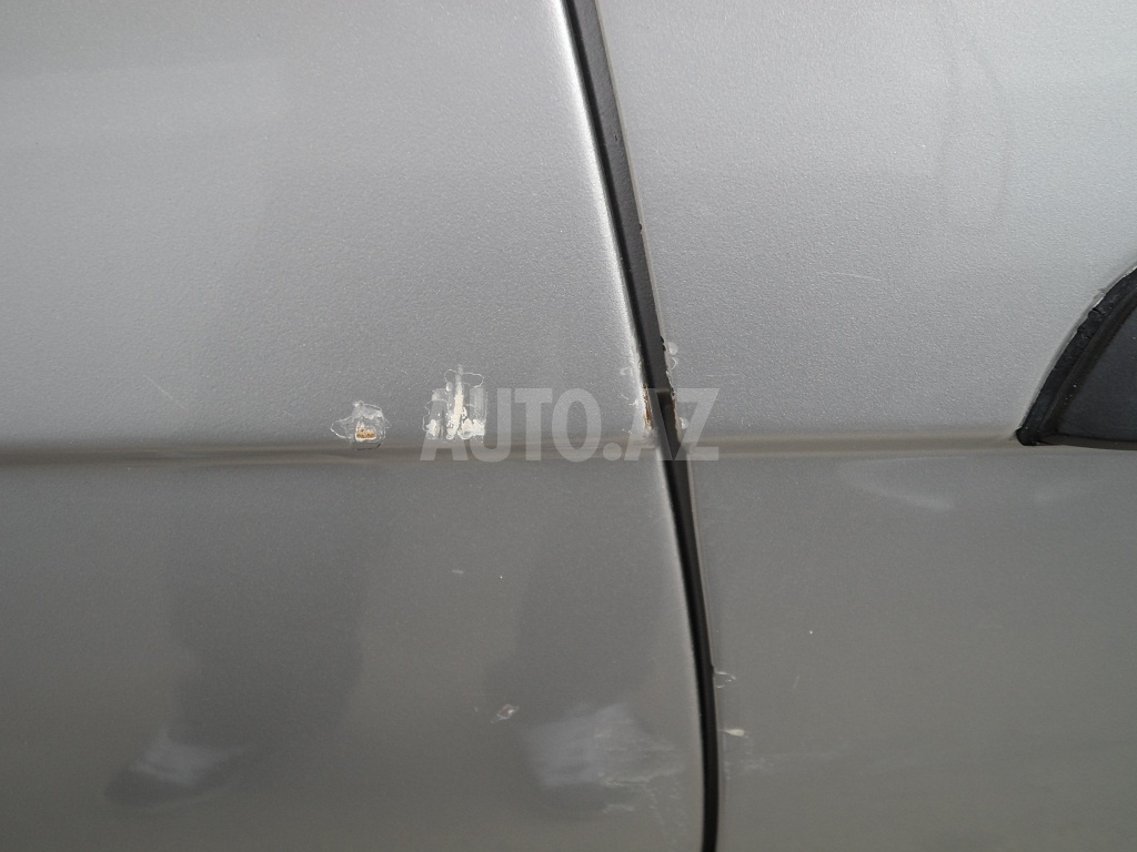

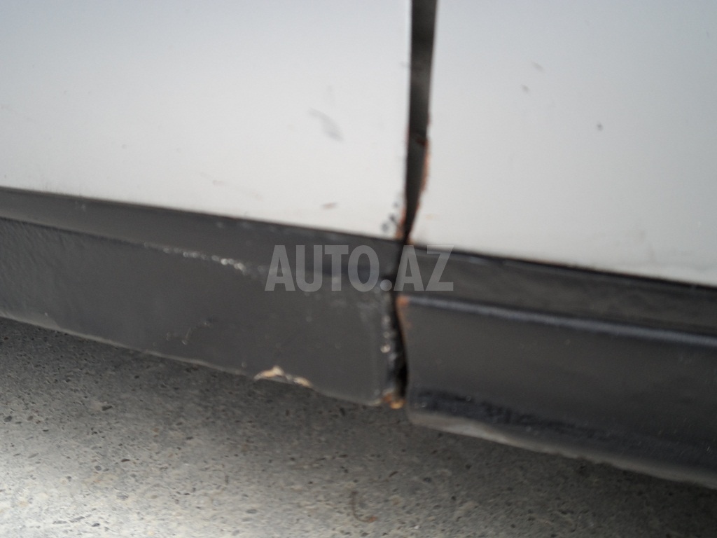

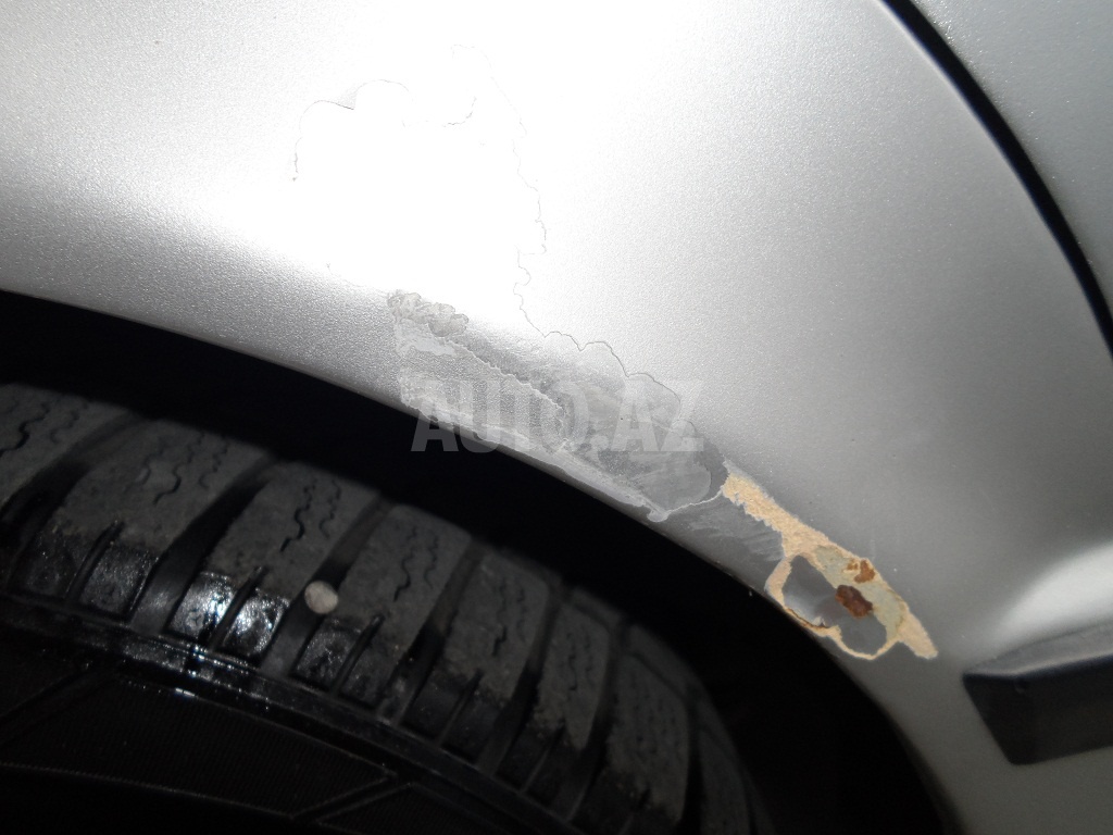

R A M Опубликовано: 4 июля 2013 Автор Опубликовано: 4 июля 2013 Есть идея закрасить лаком для ногтей все это безобразие))) Фотки просто: до и после...
