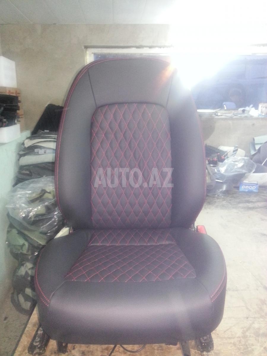

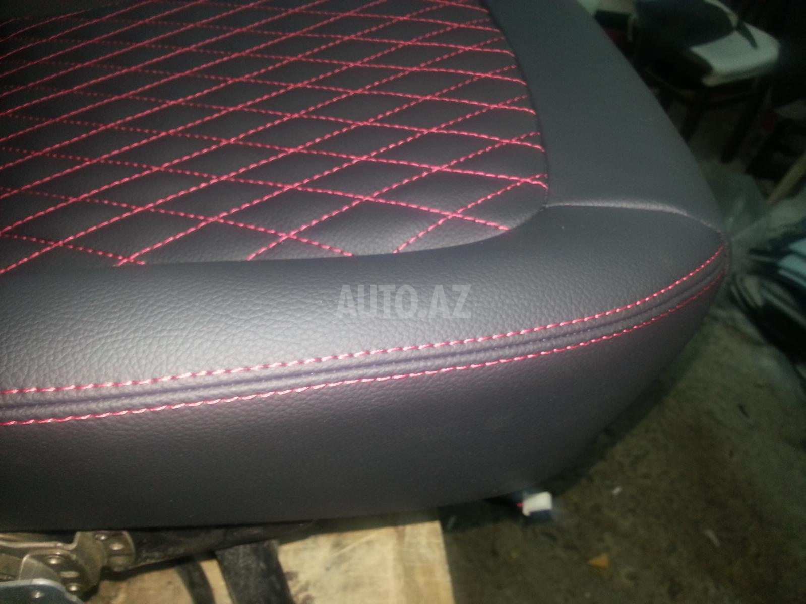

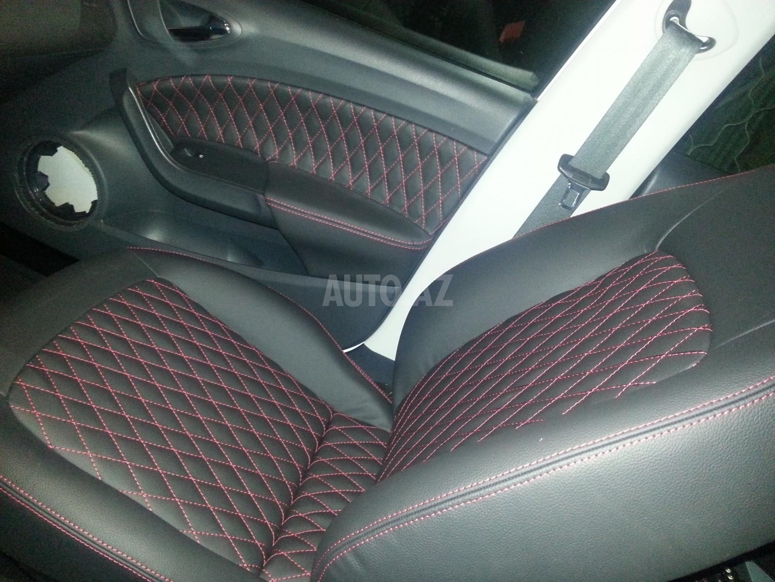

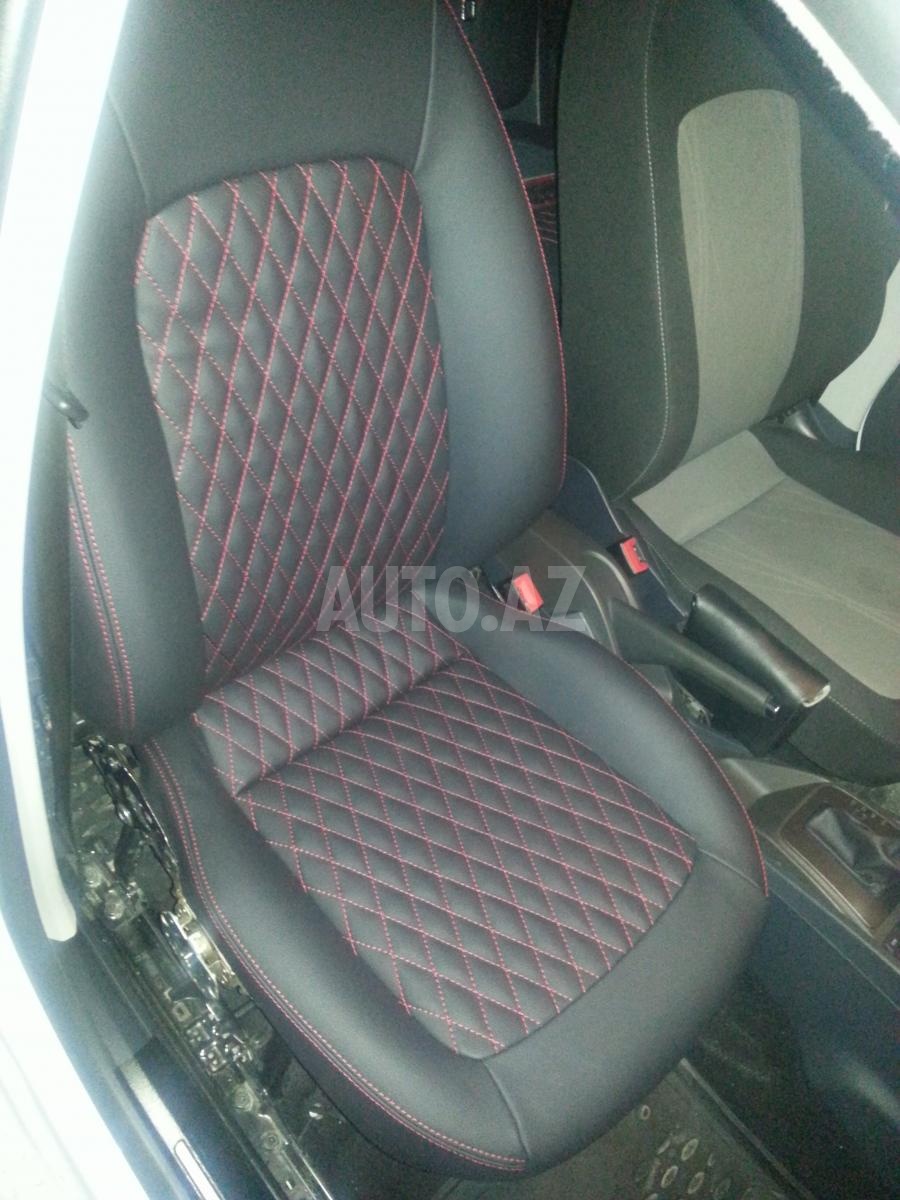

Готово правое переднее сиденье...

Классно :)
Если не секрет, то за сколько обходится такой салон?

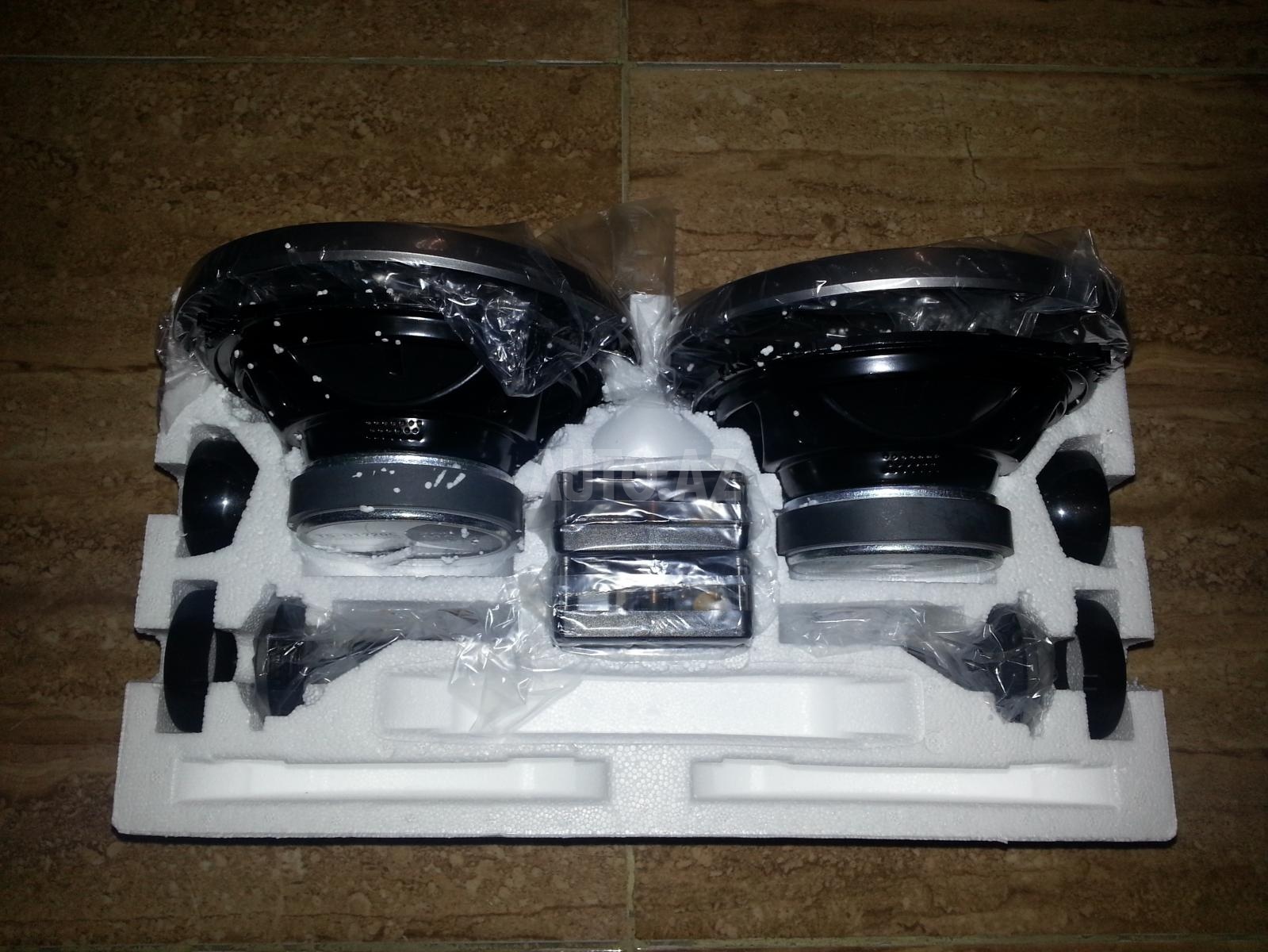

900 AZN двери + сиденья.

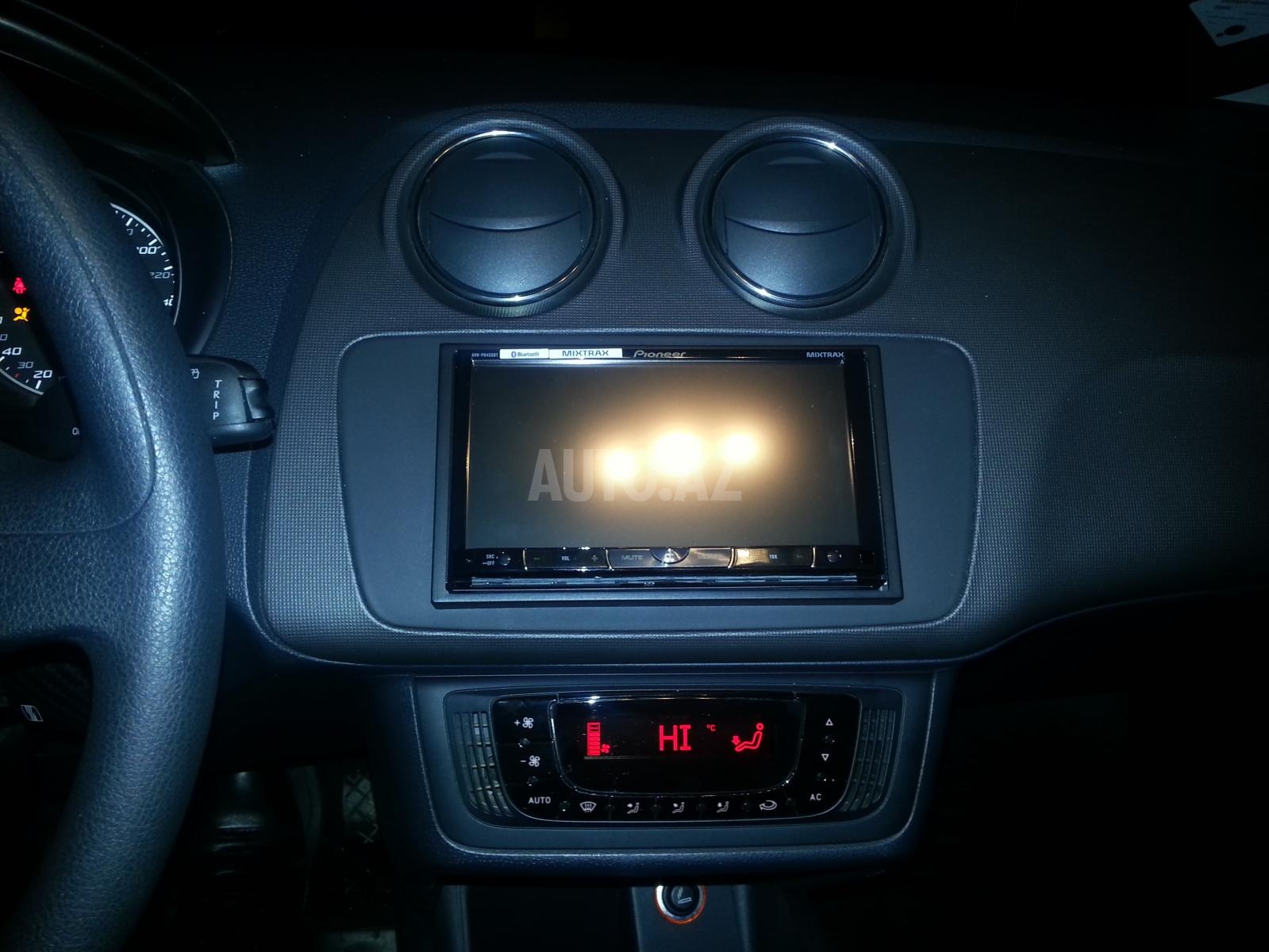

Примерка магнитофона...
Передумал ставить коаксиальные колонки в двери... Ставлю компонентные, купил сегодня 2 комплекта Pioneer TS-D1720C - цена вопроса 240 AZN.

Monitorda geldi, tebrikler. Ses sitemini ne vaxt qoshassan?

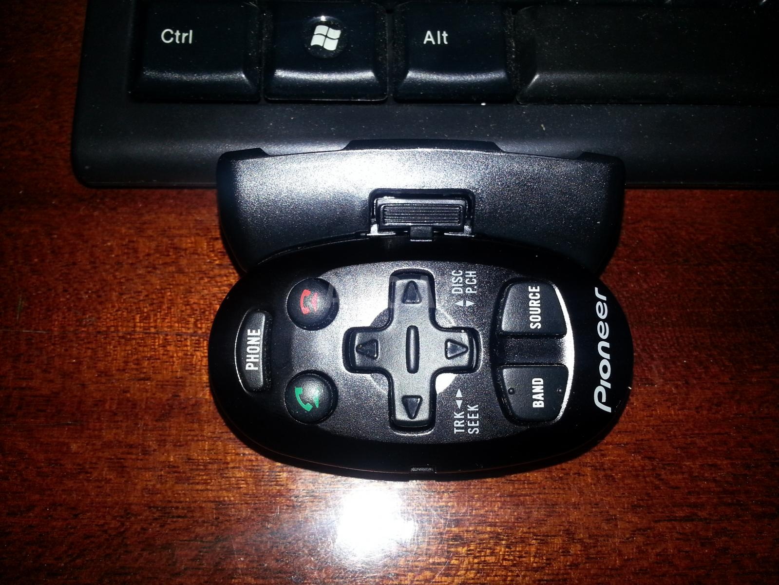

Так как на мулти управлении "моего" руля не было функции телефонии, прикупил и отдельный "нарульный" пульт Pioneer CD-SR110 - 10 AZN.

Cox sagol Ceyhun. Insallah v tecenii nedeli vse budet podkluceno +)

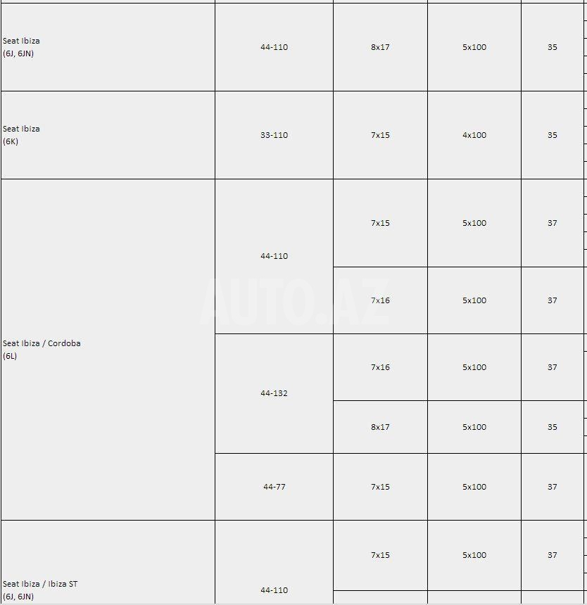

translitden istifade ele, yoxsa point gelecek. Meni defelerle buna gore xeberdarliq edibler)))
Diskler uchun baxdim. Tomason firmasi senin mashin uchun 17-den yuxarini meslehet gormur ve offset 35-37

На счёт транслита понял, спасибо что предупредил. А на счёт дисков что советуешь теперь? Какую модель Tomason-а?

17-шка брать, деньги на ветер пускать...Если уже менять родные, то только на >=18 :)

Да и мне кажется тоже лучше уже 18 TN1.

Tomason TN1 pis yarashmadi, amma 18 8.5J ile gelir, oda arkadan cox kenara cixa biler. olchmek lazimdir. 17 ise 8J ile gelir. 0.5J 1.3sm beraberdir

Sene Tomason Zavodu qurbandir.  TN9 veya TN1, lap 3 ay bundaq qabaq ki halim yadima dushdu. Rauf bu postu oxusa basha dushecek. men Raufa bu sozu demishdim " TN1 sadedir, TN9 seksidir, TN10 ise zverdir, heresi birinden gozeldir" indi sendede hemen haldir. 18 goturmek uchun sen mene arkanin derinliyini olche bilersen? chunki offset 37 olsa dunya dagilmir 2mm ferq edir, amma diskin eninde ise boyuk ferq olur, ona gore ehtiyatla hereket etmek lazimdir
