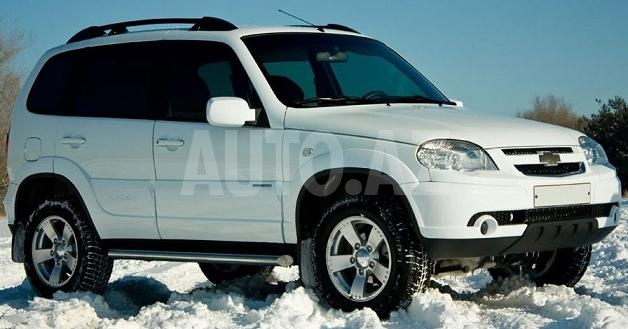

saymon7777 Опубликовано: 27 августа 2012 Опубликовано: 27 августа 2012 (изменено) Я завтра еду к мастеру. O razdatka sohbetini ne deyim ustaya? mende istiyirem vibraciya olmasin во первых надо отцентровать раздатку(я сам объяснял мастеру как это делать,он и понятия не имел как на заводе это делают),во основном причина вибрации в этом,потом промвал проверить и карданы, раздатка мелкомодульная,с двухрядными подшипниками? та вся инфо в другом компе ! как придет отправлю,хотя гуголда вар , ! Анар вот эти диски да и дверные ручки откуда ты нашел ? то что у меня на фотке и у тебя это разные диски у тебя они на 15,а у меня на 16,тебе какие нужны? все на свою ниву привозил из России самолетом кроме колес,подножки и коврового покрытия вот список доработок большие всесезонные колеса 225/70/16, литье оригинальное K&K Тигр 7.0x16(легче штатного,комплектация шеви)), кондиционер заводской(поступающие на конвеер автоваза), новая система отопления салона, рецеркуляция воздуха в салоне(при закрытии поступающего воздуха с улицы), омыватель и дворник фар(заводской), система start/stop engine, потолочная консоль с освещением, дополнительное освещение ног,багажника, евроручки дверей двухскоростной двигатель дворников(2110 доработанная), интелектуальное реле прерыватель дворников(0-45 секунд), реле-регулятор генератора от Энергомаш диапазон 13,6-14,7 вольт по датчику температуры на акумуляторе, подлокотники(нива люкс), задние подголовники(нива люкс), ковролин(салон), автоматическое включение габаритов(желтые),после заводки двигателя, подножки, стеклоподъемники реечные, контроллер стеклоподъемников с функцией «в одно нажатие – one touch» закрытие при постановке на охрану. управление центральным замком и стеклоподъемниками на дверях(калина), иммобилайзер активирован, обогрев зеркал, датчик света, Изменено 27 августа 2012 пользователем saymon7777 3 Цитата

Firudin Опубликовано: 27 августа 2012 Опубликовано: 27 августа 2012 во первых надо отцентровать раздатку(я сам объяснял мастеру как это делать,он и понятия не имел как на заводе это делают),во основном причина вибрации в этом,потом промвал проверить и карданы, раздатка мелкомодульная,с двухрядными подшипниками? то что у меня на фотке и у тебя это разные диски у тебя они на 15,а у меня на 16,тебе какие нужны? все на свою ниву привозил из России самолетом кроме колес,подножки и коврового покрытия вот список доработок большие всесезонные колеса 225/70/16, литье оригинальное K&K Тигр 7.0x16(легче штатного,комплектация шеви)), кондиционер заводской(поступающие на конвеер автоваза), новая система отопления салона, рецеркуляция воздуха в салоне(при закрытии поступающего воздуха с улицы), омыватель и дворник фар(заводской), система start/stop engine, потолочная консоль с освещением, дополнительное освещение ног,багажника, евроручки дверей двухскоростной двигатель дворников(2110 доработанная), интелектуальное реле прерыватель дворников(0-45 секунд), реле-регулятор генератора от Энергомаш диапазон 13,6-14,7 вольт по датчику температуры на акумуляторе, подлокотники(нива люкс), задние подголовники(нива люкс), ковролин(салон), автоматическое включение габаритов(желтые),после заводки двигателя, подножки, стеклоподъемники реечные, контроллер стеклоподъемников с функцией «в одно нажатие – one touch» закрытие при постановке на охрану. управление центральным замком и стеклоподъемниками на дверях(калина), иммобилайзер активирован, обогрев зеркал, датчик света, Ты продал эту красавицу или она все еще у тебя? Фотка есть? Цитата

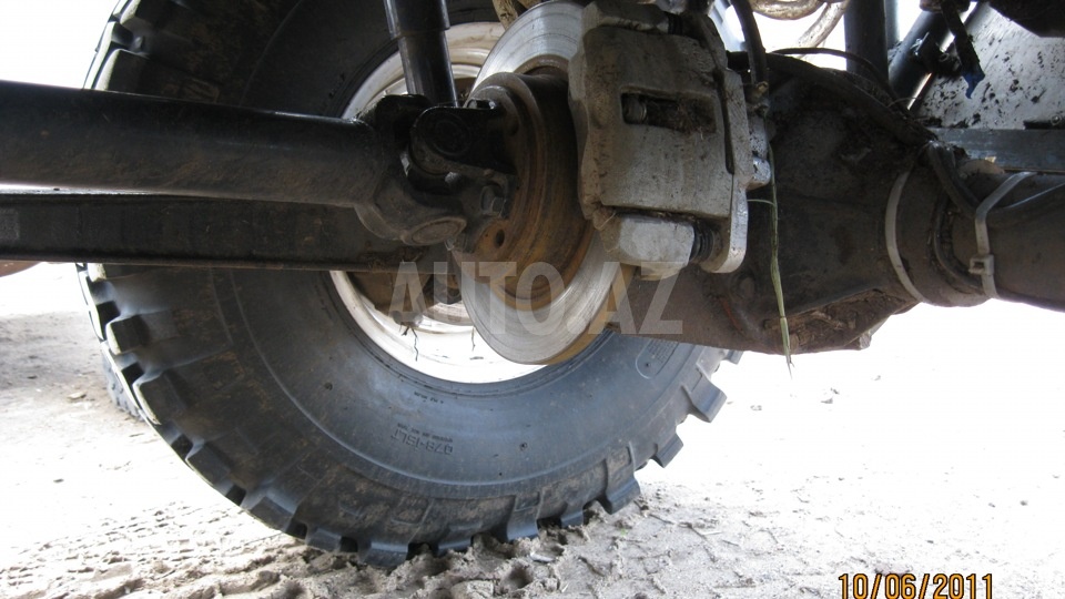

Firudin Опубликовано: 28 августа 2012 Опубликовано: 28 августа 2012 Ну не разбираюсь да я учусь у вас) А что это на фотке? Цитата
AQASAF Опубликовано: 28 августа 2012 Автор Опубликовано: 28 августа 2012 если крутой спуск или подйом если тормаза не могут держать как бы дополнительная помощь не дает колесам полностью крутиться блокирую кардан ! Саймон я прав ? походу тут отдельная педаль или может гидравлика какая то ! АДМИНИСТРАЦИЯ если тема не соотведствует буду рад если переведте в нужное место )) у юзера ЕЛ678 помоему А - образный мост был )) Цитата
