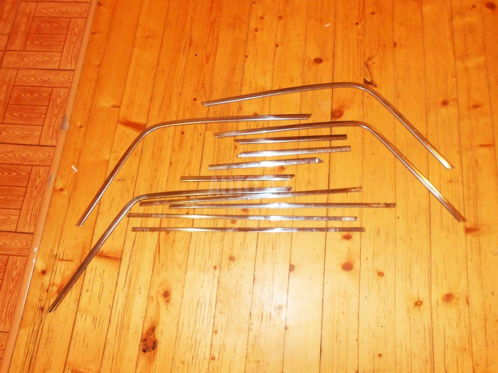

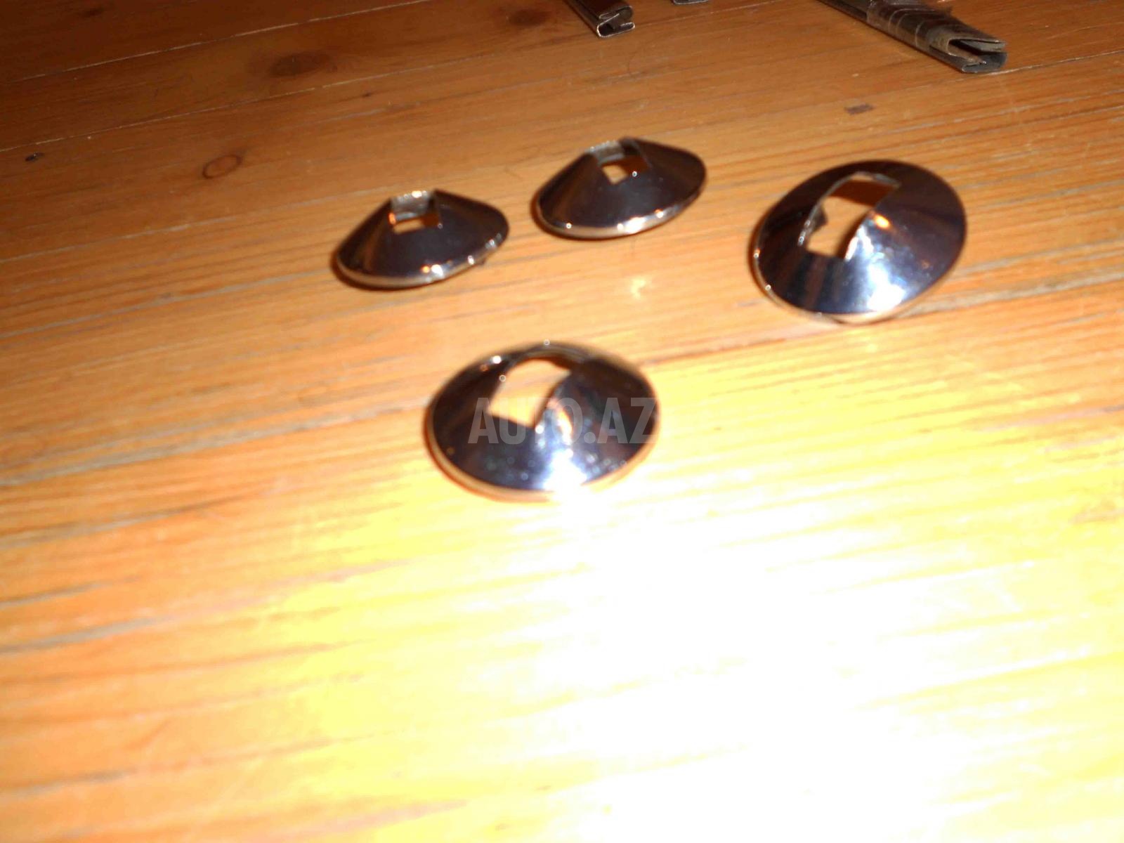

qarabala815 Опубликовано: 30 мая 2012 Автор Жалоба Поделиться Опубликовано: 30 мая 2012 naroooood kiwi getirdi meen4un nikelleri , hansilariki burda oluxanada axtarirdim , sklada gedib orda tapib qetteze ) salonda qapi ru4kasinin kolcosunsa ordaki mawininnan 4xardib Содержимое этого сообщения скрыто.Чтобы увидеть его, вам следует войти на форум, или пройти регистрацию, если её у вас нет. 2 Ссылка на комментарий Поделиться на других сайтах Больше способов поделиться...
Wa1do Опубликовано: 30 мая 2012 Жалоба Поделиться Опубликовано: 30 мая 2012 korbonun cani saq olsun ) dunen bika4iliq idi , goturdum sokdum mafonu , bir elime fen obirsine vinil , i yaa bizimkiler getduy e Deyəsən elə qara rəngdə olub, hə? Çünki yazıların fonu qaradır. Ссылка на комментарий Поделиться на других сайтах Больше способов поделиться...
qarabala815 Опубликовано: 30 мая 2012 Автор Жалоба Поделиться Опубликовано: 30 мая 2012 Deyəsən elə qara rəngdə olub, hə? Çünki yazıların fonu qaradır. yox , ele birinci wekildeki kimi olub , o fonu ozum elemiwem Содержимое этого сообщения скрыто.Чтобы увидеть его, вам следует войти на форум, или пройти регистрацию, если её у вас нет. wuweni 4xardmiwdim fondaki metalik kraskani wkurkaladim , onun yerine qara nitro vurdum Ссылка на комментарий Поделиться на других сайтах Больше способов поделиться...
Wa1do Опубликовано: 30 мая 2012 Жалоба Поделиться Опубликовано: 30 мая 2012 yox , ele birinci wekildeki kimi olub , o fonu ozum elemiwem wuweni 4xardmiwdim fondaki metalik kraskani wkurkaladim , onun yerine qara nitro vurdum Bəs yazıları necə elədin? Содержимое этого сообщения скрыто.Чтобы увидеть его, вам следует войти на форум, или пройти регистрацию, если её у вас нет. Pioneer yazısını çıxardın, bəs o biri yazılar? Ссылка на комментарий Поделиться на других сайтах Больше способов поделиться...
qarabala815 Опубликовано: 30 мая 2012 Автор Жалоба Поделиться Опубликовано: 30 мая 2012 Bəs yazıları necə elədin? Содержимое этого сообщения скрыто.Чтобы увидеть его, вам следует войти на форум, или пройти регистрацию, если её у вас нет. Pioneer yazısını çıxardın, bəs o biri yazılar? o yazilar 4ixmir , wuwenin altinnan fonun kraskasidi , ustunnen yazilar , pis 4ixmasun tutdun sobetimi ? ) Ссылка на комментарий Поделиться на других сайтах Больше способов поделиться...

Ricco Опубликовано: 31 мая 2012 Жалоба Поделиться Опубликовано: 31 мая 2012 Tebrik edirem, indi esl eziyyet bashliyacaq ))). nikel tahmaqdan men bezdim )) birdene sene amma yaxshi meslehet verim, birdene mobil al. trubkaynan olan , akkuratni mobili nikellerin icine vur , goy biraz gurusun sonram onlari tax. 2 Ссылка на комментарий Поделиться на других сайтах Больше способов поделиться...
qarabala815 Опубликовано: 2 июня 2012 Автор Жалоба Поделиться Опубликовано: 2 июня 2012 Rauf baw uste Содержимое этого сообщения скрыто.Чтобы увидеть его, вам следует войти на форум, или пройти регистрацию, если её у вас нет. Ricco сделаю !!! но один вопрос , паааашму ? ведь никеля же нерж Ссылка на комментарий Поделиться на других сайтах Больше способов поделиться...
AlekperoFF Опубликовано: 2 июня 2012 Жалоба Поделиться Опубликовано: 2 июня 2012 Rauf baw uste Содержимое этого сообщения скрыто.Чтобы увидеть его, вам следует войти на форум, или пройти регистрацию, если её у вас нет. Ricco сделаю !!! но один вопрос , паааашму ? ведь никеля же нерж Movil, nikeli qorumur, qapının nikel kant oturan yerlərini qoruyur. Mən kantların icinə solidol doldurub sonra basmışam yerinə. 1 Ссылка на комментарий Поделиться на других сайтах Больше способов поделиться...
qarabala815 Опубликовано: 2 июня 2012 Автор Жалоба Поделиться Опубликовано: 2 июня 2012 eliycem , movil vurum yoxsa solidol ? Ссылка на комментарий Поделиться на других сайтах Больше способов поделиться...
AlekperoFF Опубликовано: 2 июня 2012 Жалоба Поделиться Опубликовано: 2 июня 2012 Movil, nikeli qorumur, qapının nikel kant oturan yerlərini qoruyur. Mən kantların icinə solidol doldurub sonra basmışam yerinə. Pordon, elə bildim söhbət qapının qamışlarından gedir. Kantları əvvəl Ricco deyən kimi movillə, knopkaları solidolla sonra geyindir yerinə ki, qapi və kriloların deşıkləi cürüməsin. Kantların icinə solidol doldurub yerinə bassan ziyanı olmaz ki, xeyri olar. Təxmini eyni şeydir. Содержимое этого сообщения скрыто.Чтобы увидеть его, вам следует войти на форум, или пройти регистрацию, если её у вас нет. Ссылка на комментарий Поделиться на других сайтах Больше способов поделиться...
qarabala815 Опубликовано: 2 июня 2012 Автор Жалоба Поделиться Опубликовано: 2 июня 2012 birde bidene sual verim, o duz sobetdikii o nikeller soradan vurulanda zavod otuzdurdugu kimi oturmur ? Pordon, elə bildim söhbət qapının qamışlarından gedir. Kantları əvvəl Ricco deyən kimi movillə, knopkaları solidolla sonra geyindir yerinə ki, qapi və kriloların deşıkləi cürüməsin. Kantların icinə solidol doldurub yerinə bassan ziyanı olmaz ki, xeyri olar. Təxmini eyni şeydir. yox ele o sen diyenleri diyirem , wuwenin etrafindaki nikelleri , kriloya taxilannari vurmuwam movil zad nece lazimdi Ссылка на комментарий Поделиться на других сайтах Больше способов поделиться...
Ricco Опубликовано: 3 июня 2012 Жалоба Поделиться Опубликовано: 3 июня 2012 Nikel kantlara movil vuranda o yuxardan ashaqi demir kantin ozune suzulecek, gapinin ozune vursan, axidadaq. Solidon vurmamisham, Ссылка на комментарий Поделиться на других сайтах Больше способов поделиться...
