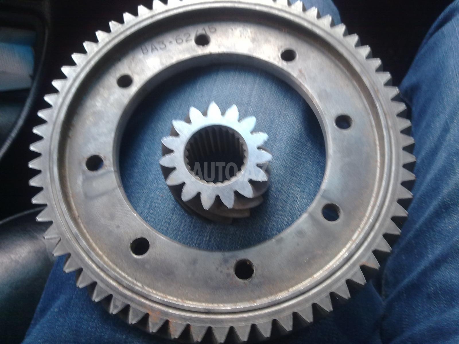

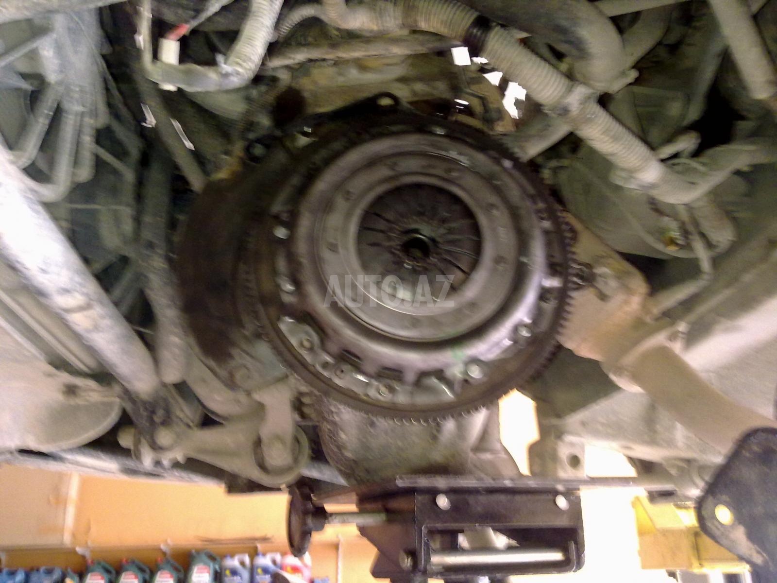

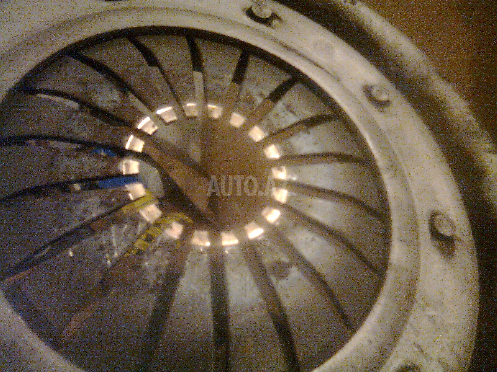

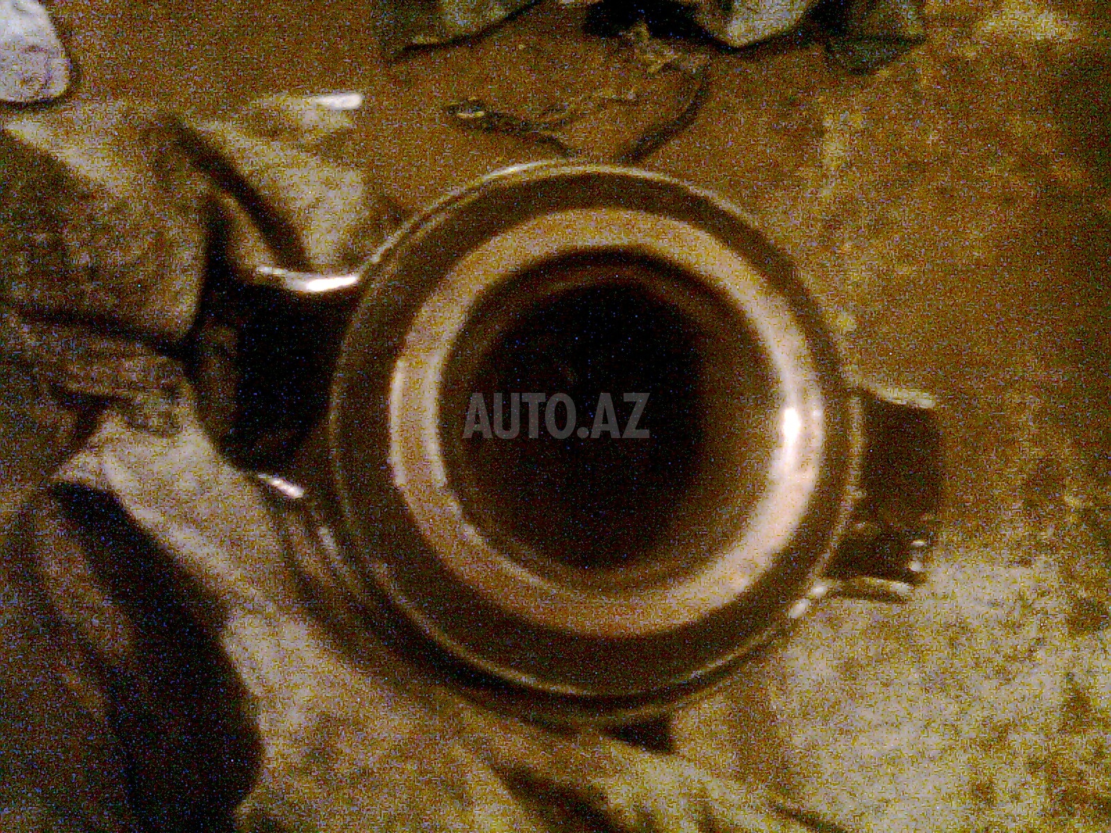

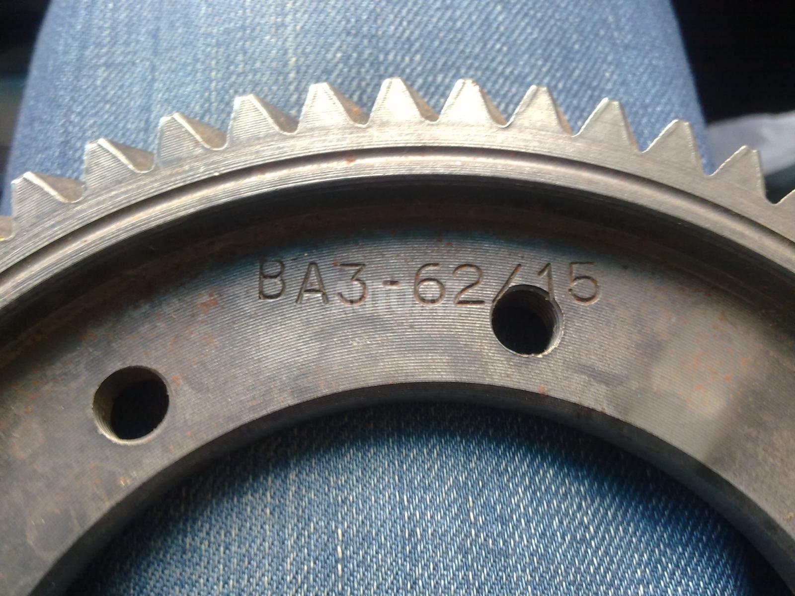

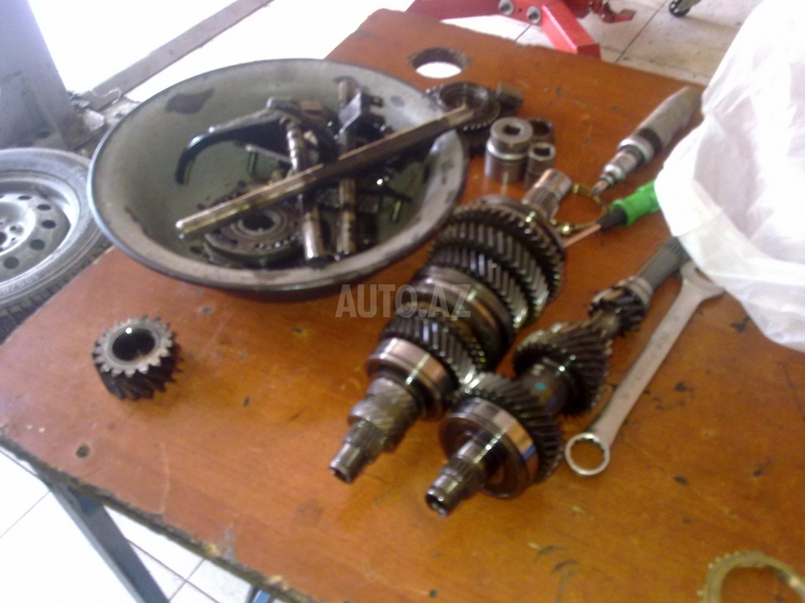

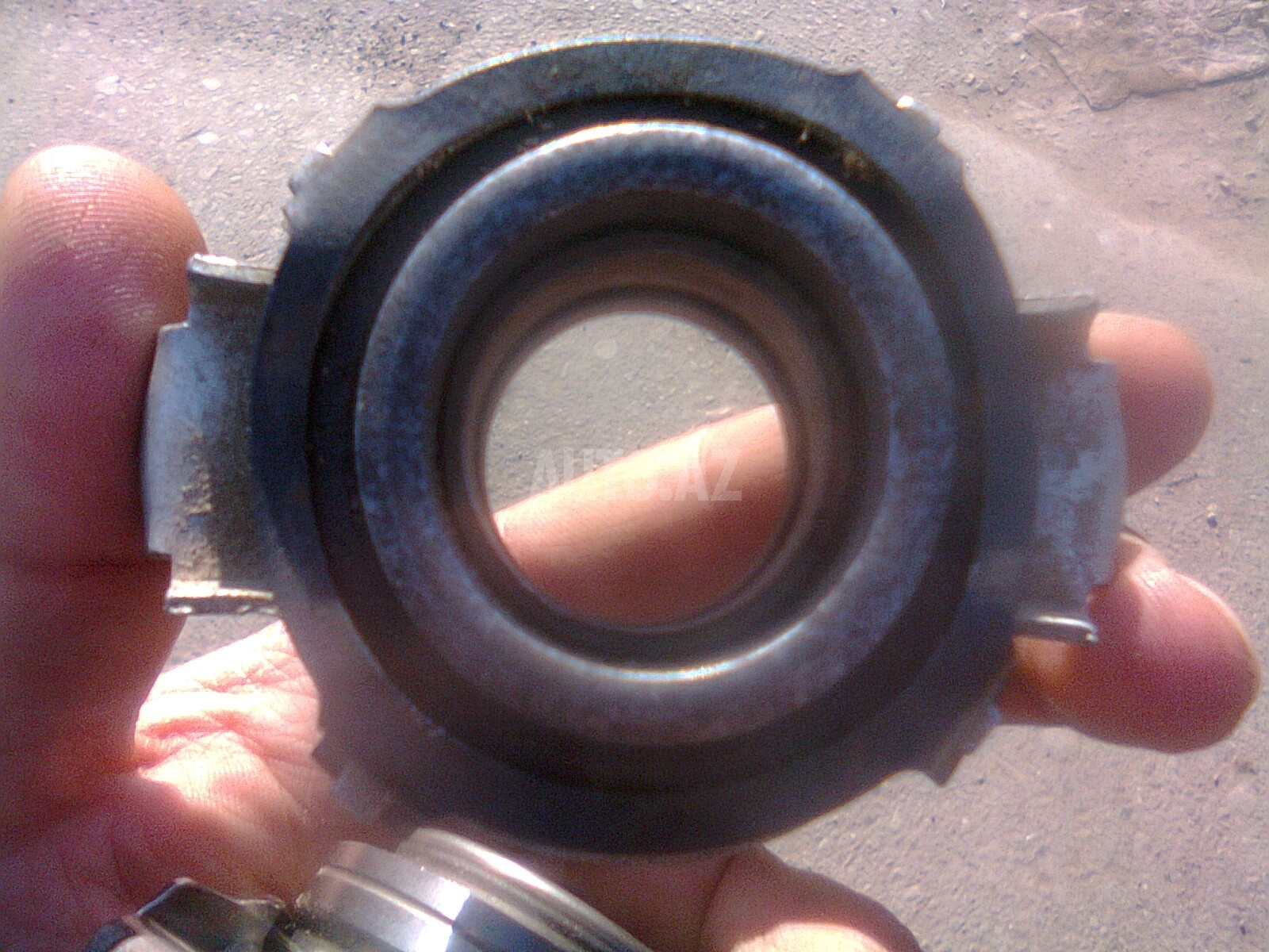

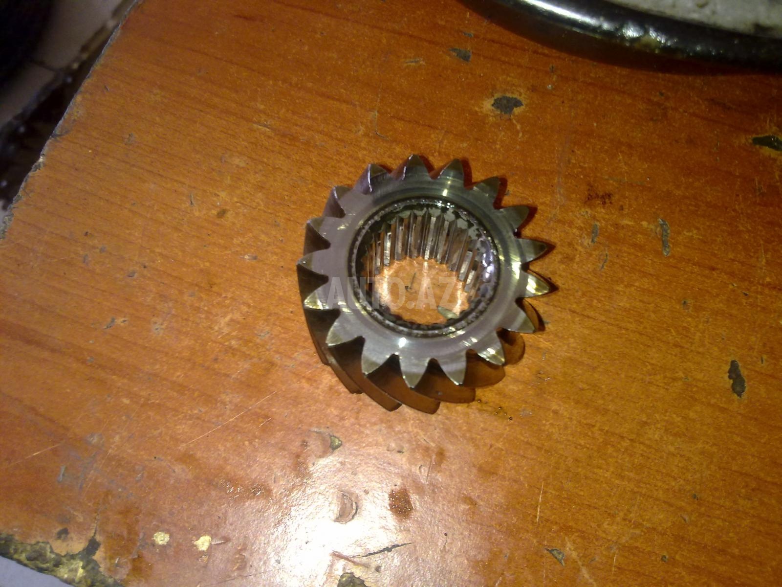

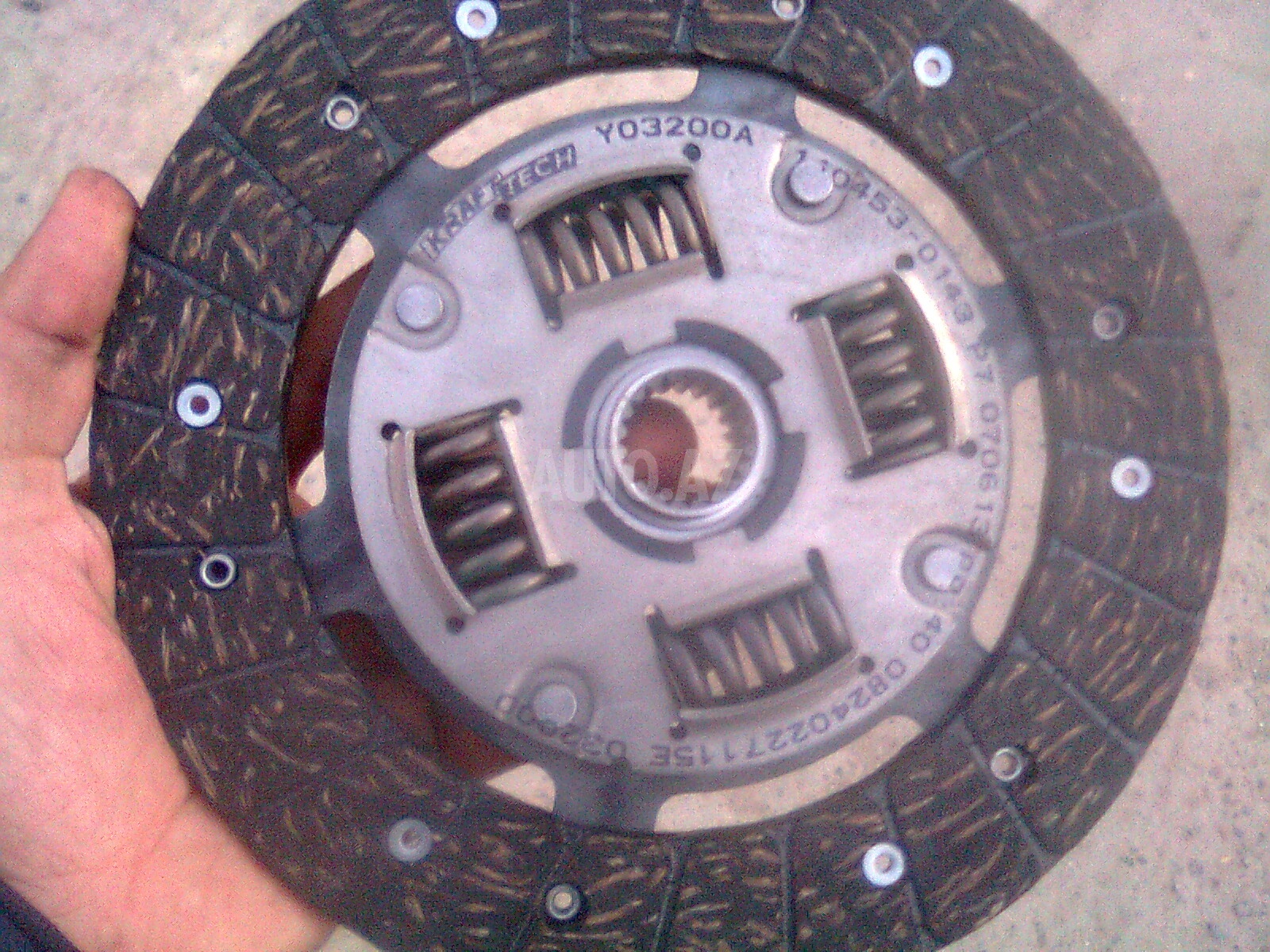

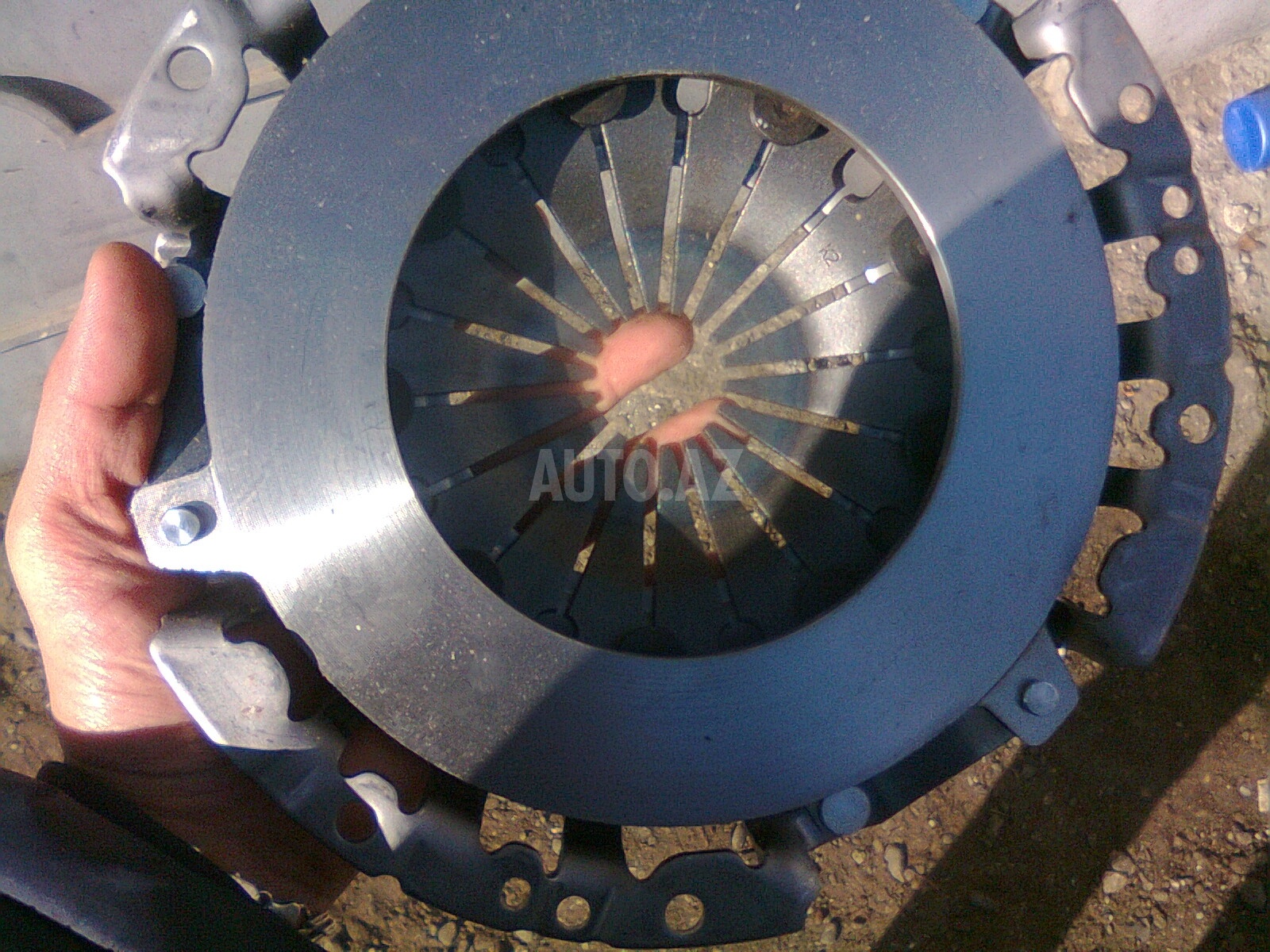

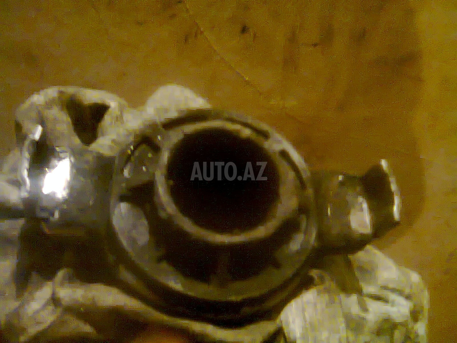

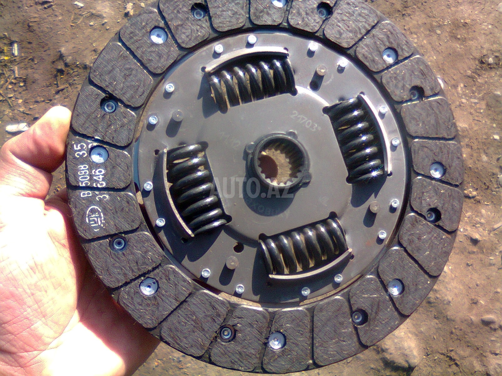

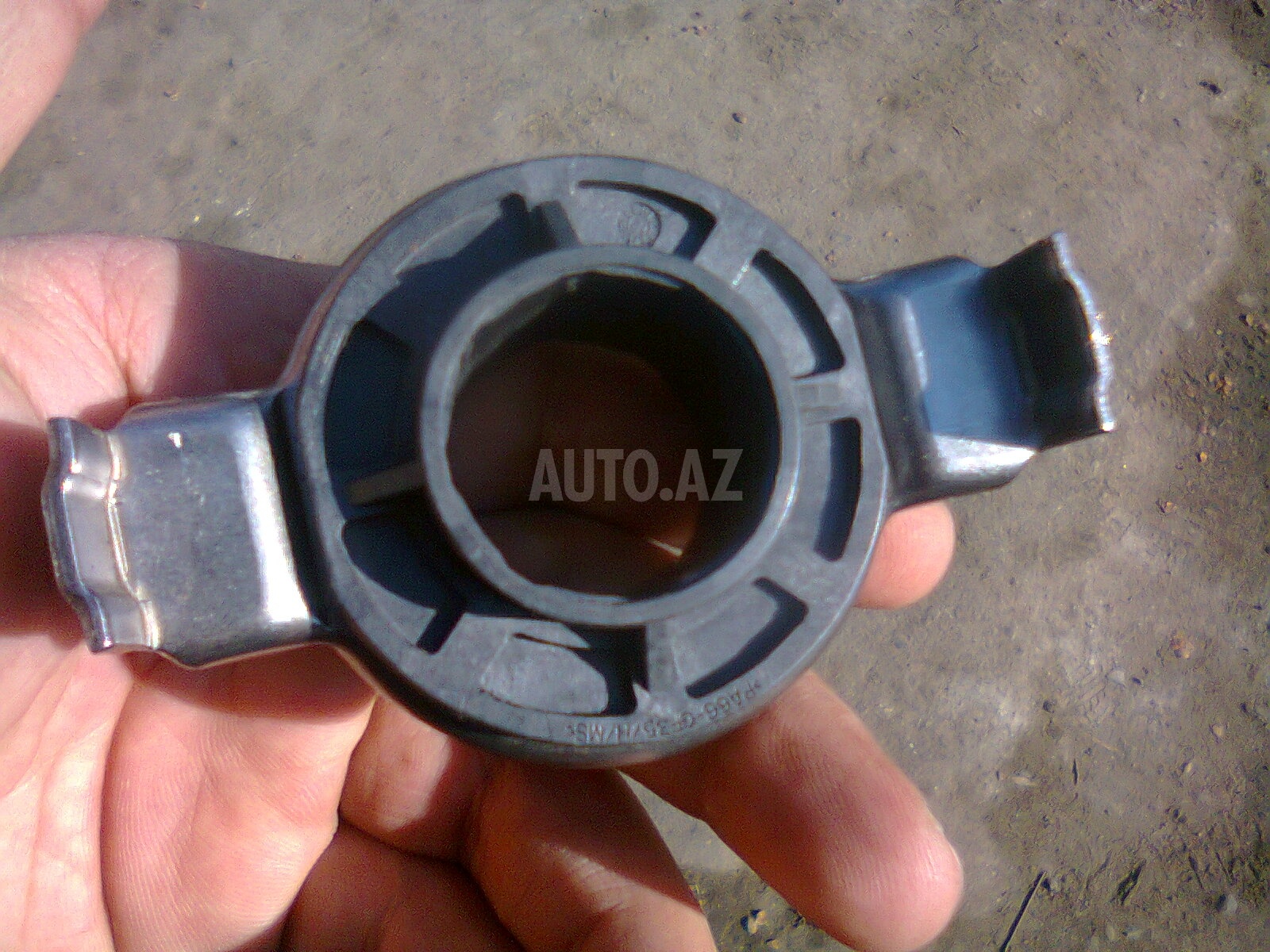

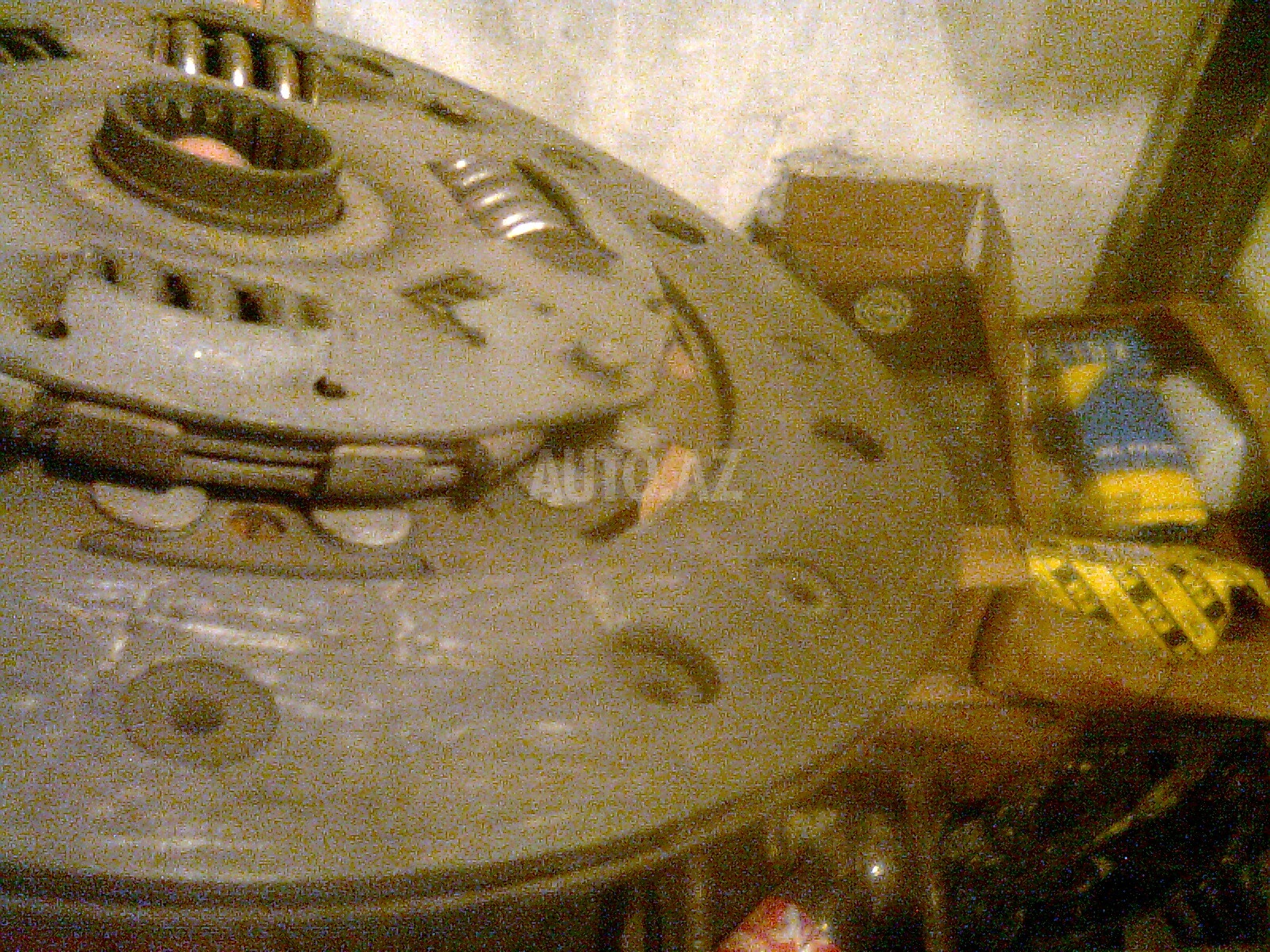

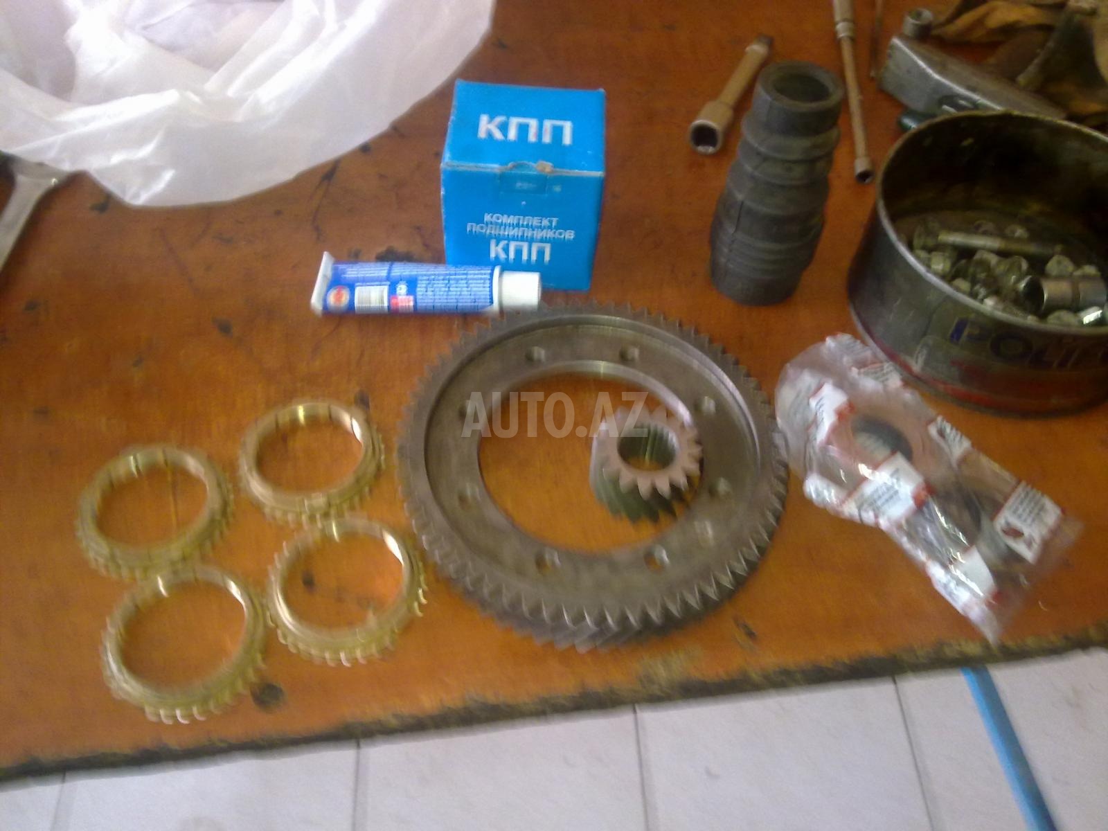

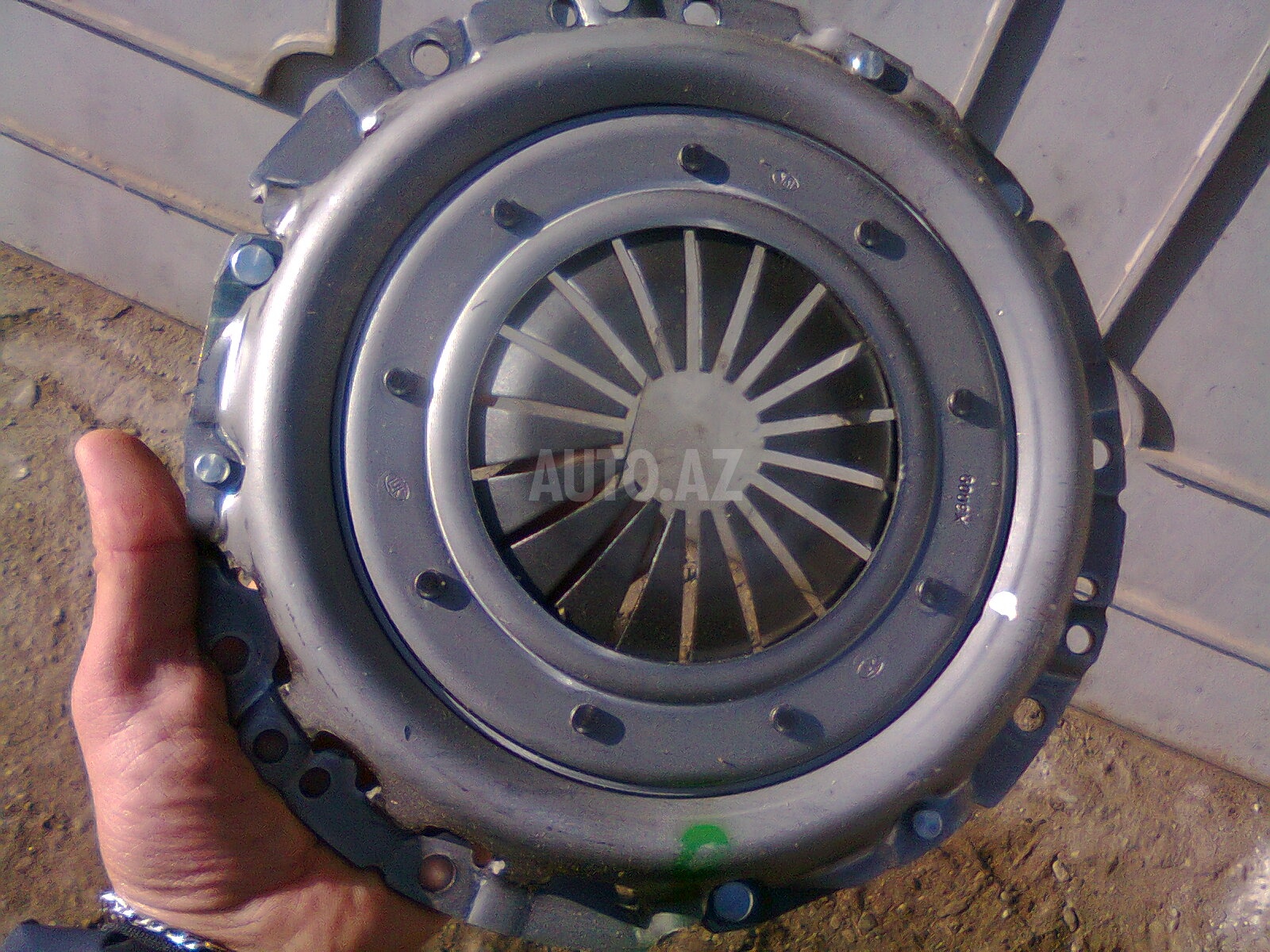

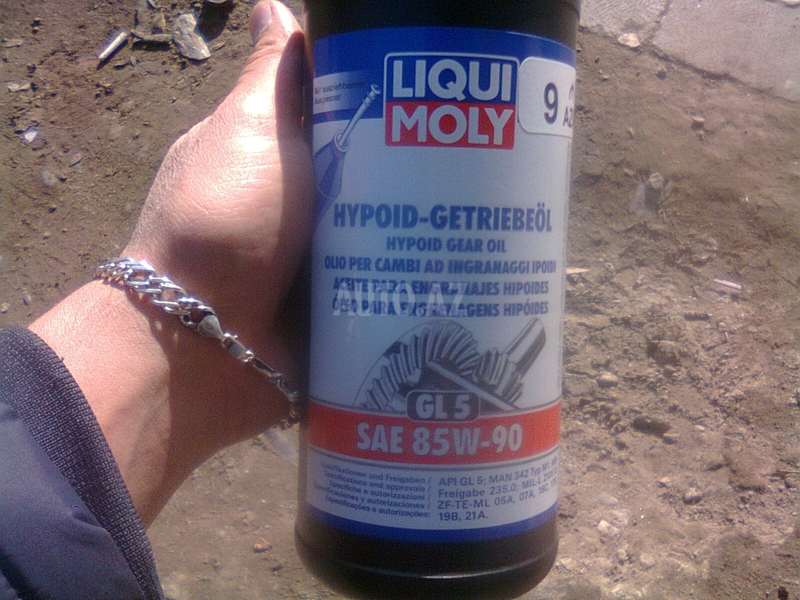

Вот и еще одна поломка, которая превратилась в тюнинг)))
Расскажу как все произошло, и на сколько наши продавцы бараны!
Началось все 3 дня назад, короче ехал с работы, и уже оставалось чуть чуть до дома, километра 2-3,остановился на светофоре, тут загорелся зеленый, включаю первую, а она не включается, блин сзади все сигналят, а я не могу включить скорость, плюнул и воткнул вторую, и поехал дальше, второй светофор, та же фигня, ели как добрался до дома, во дворе спросил у соседей, че же может это быть, все начали меня успокаивать, что сцепа это, позвонил мастеру, договорился с ним, и уже на следующий день рано утром встал и поехал, блин как же это жестко без 1 скорости)))добрался до мастера, посмотрел и говорит:Так у тебя сцепление вообще нету)))я успокоился, поехал за сцепой, на рынке только Luk и еще какое-то хаммерс или что-то вроде этого))))его тоже хвалили, попросил показать Luk, открыли а там от 10-ки, заклепки не медные, а на оригинале кажется должны быть медные, начал упираться что это 10-е и не оригинальное, но продавец тоже уперся, и начал доказывать что это приоровское, я ему показал надпись 2110,все равно он утверждал что это приоровское, я настоял на своем и не взял, пошел к другому, у другого тоже самое, но вот только в коробке от Luk-а, была только корзина, а вот ведомого диска не было, был выжимной, попросил чтобы дали диск из коробки ваз, тоже Luk, но уже 21703 надпись была, взял и уехал, у мастера была машина, пока освободилось место, уже было часа 2 дня, сняли коробку, старую сцепу сняли, блин ведомый был жестко мною изнасилован, да и не только вина во мне, это все 10-е сцепление, которое не выдержало нагрузок))так вот когда начали устанавливать сцепу, то ведомый не садился в корзину, на такси поехал на рынок, хорошо что рядом был, поехал и все им высказал, что типо я же вам говорил что это 10-е, они начали искать Luk-ий диск, а его нету, нашли Krafttech, взял его, так как было уже поздно, установили его, выжимной я не поставил Luk-ий, а взял какой-то в магазине, даже не знали от какой машины, он хоть железный, а н как Люковский, весь пластмассовый, собрали мне все, отрегулировали рычаг скоростей, завели и на тебе, звук как был так и остался, как же я был расстроен, мастер сказал проблема в коробке, поехал домой, сильно уставший, на следующий день поехал на работу с зятем, а машина во дворе осталась, попросил отвезти к мастеру по коробке, спасибо им, съездили показали, сказал то синхронизаторы, но вот времени у него не было чтобы разобраться с ней, вот сегодня я не пошел на работу, поехал с утра к мастеру, разобрали коробку, ну как и говорил, это синхронизаторы, написал список и поехал на рынок, знакомые мне сказали ставить главную пару 3,9)на рынке мне уже все собрали только осталась маленькая шестерня с 16 зубьями, а ее найти не могут, весь базар перерыли, нету ее, принесли 15 ошибочно, поиски продолжаются, а я уже совсем расстроился, и тут мне сказали что 15 может быть найдем большую шестерню 62\15,искали ее, не могли найти, прошло время, настроения у меня 0 было,2 часа поисков, и я думал что я буду снова кататься на сток коробке, и вот нашли, все блин 62/15 и шестерня с 15 зубьями у меня в руках)))я радостный, все взяли и поехали к мастеру, мастер взял шестерни и вдруг мастер говорит, не подходит чето((я уже был весь побледневший)))))снова расстроился, подошел к мастеру и спрашиваю:Ну что не подходит?мастер ответил:не беспокойся, и вот она села, синхронизаторы были 2 нового образца и 2 старого, короче собрали коробку, завели, тишина, смотрю мастер пытается переключить скорость, но не получается, заклинило на первой, сказал синхронизатор провернулся!Блиииин, света то нету)))отключили свет еще в 11 утра, а время было 3 часа дня, отключили за долг, мастер оплатил часть долга и электрики сказали что скоро подключим, блин время шестой час, а света нету, я голодный как собака, утром только стакан чая))пошел покушал в кафешки, пока возвращался, молил чтобы свет дали, пришел, а свет не дали, блин еще сильнее расстроился, тут помощник мастера тырканул мастера и короче он пошел разбираться, доплатил денег и пришли подключили, в 18-00 они подняли на подъемник, сняли коробку, разобрали, как он и говорил синхронизатор на котором 3 ушка, на первой скорости он провернулся, поставили с 6 ушками, собрали и установили в 19-00,короче за час они управились, завили и все ок!Я рад, пока ехал домой, старался не гонять, у меня вал не полый, а сквозной или как его там, напугали что он может сломаться, тьфу тьфу тьфу, хоть бы он не сломался!Вот я намучился за эти пару дней!

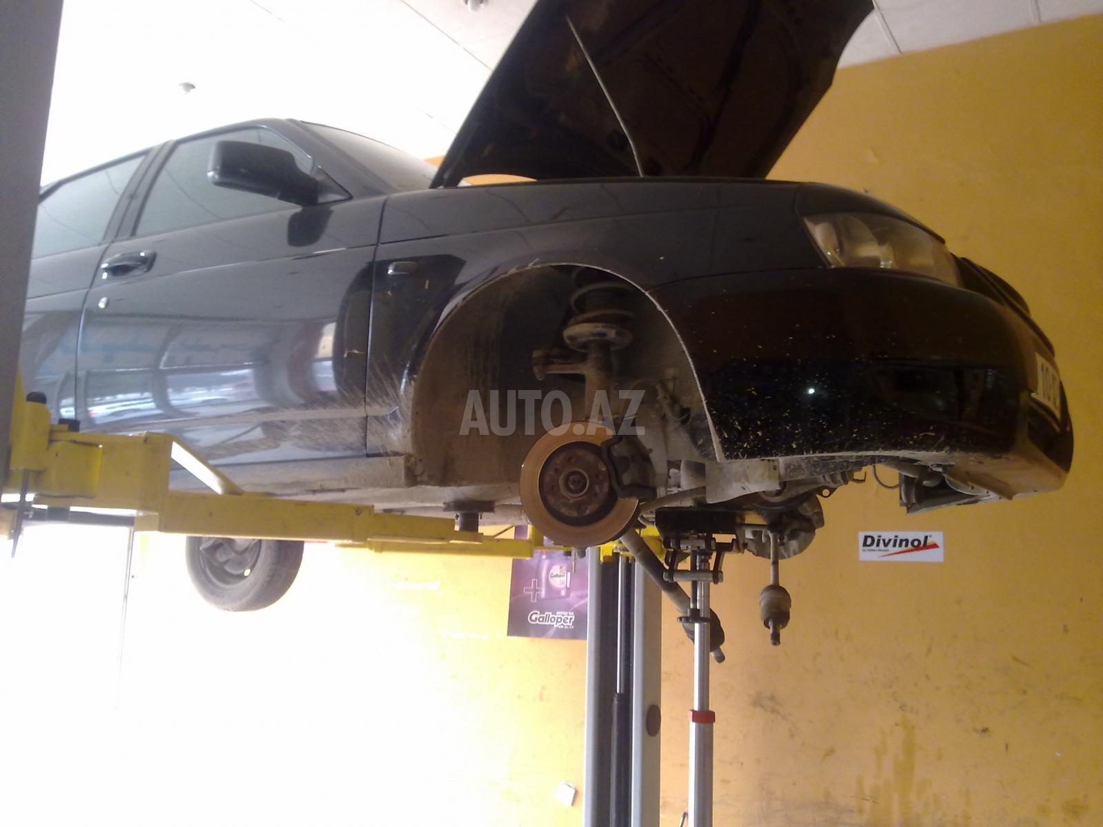

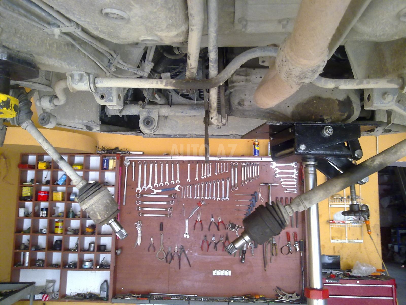

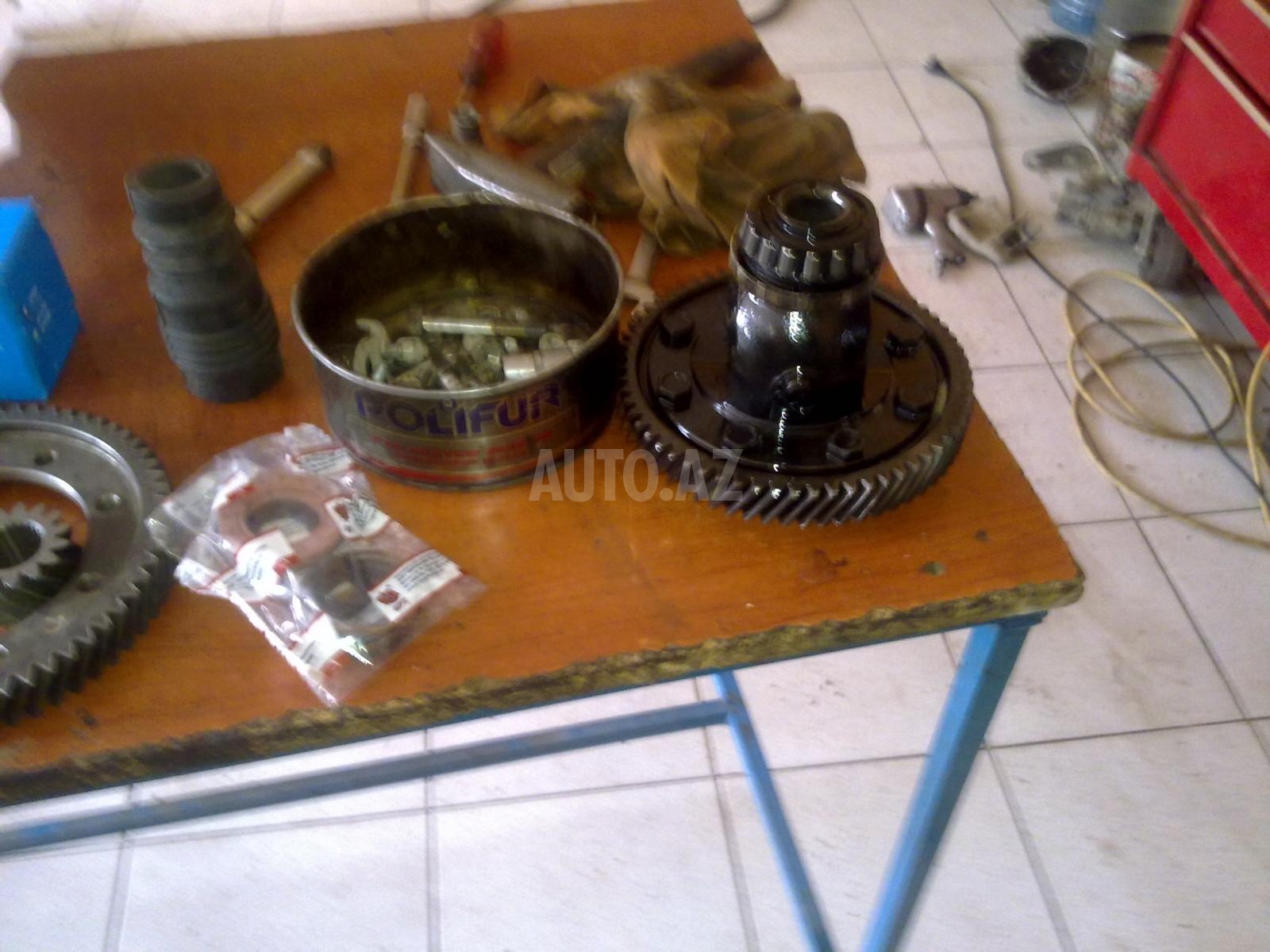

я удивился,когда они за 1 час,сняли коробку с машины,разобрали ее,сняли шестерню,поставили другую,и заново собрали,установили на машину,все закрепили,отрегулировал скорости с первого раза,опустили машину,завели,все норм,и скорости отлично переключаются!
На приоре же регулировка скоростей сложная,не каждый может отрегулировать))а он на подъемнике отрегулировал,опустил и все четко))
