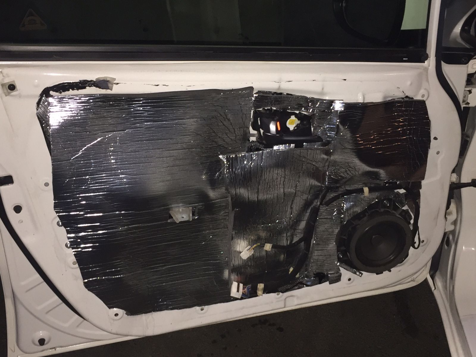

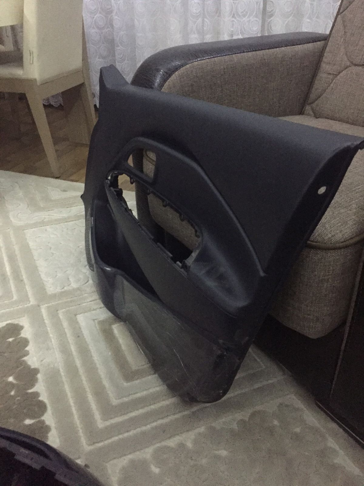

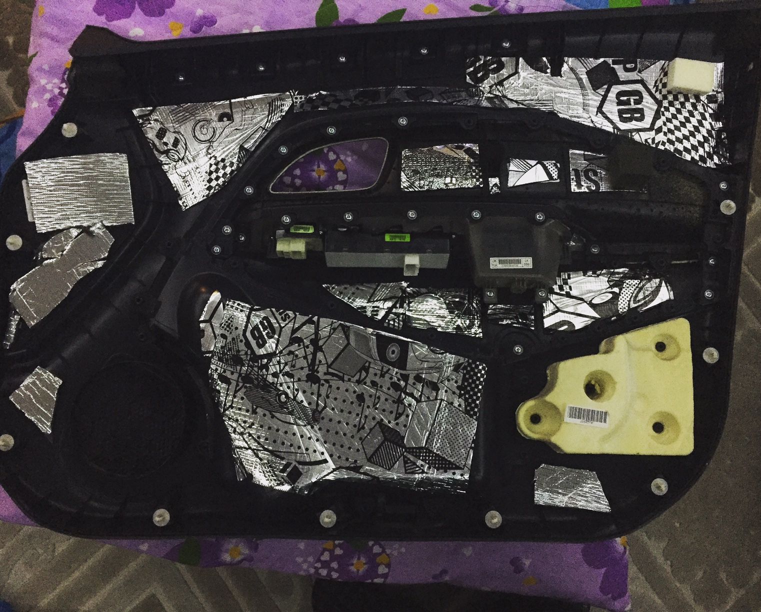

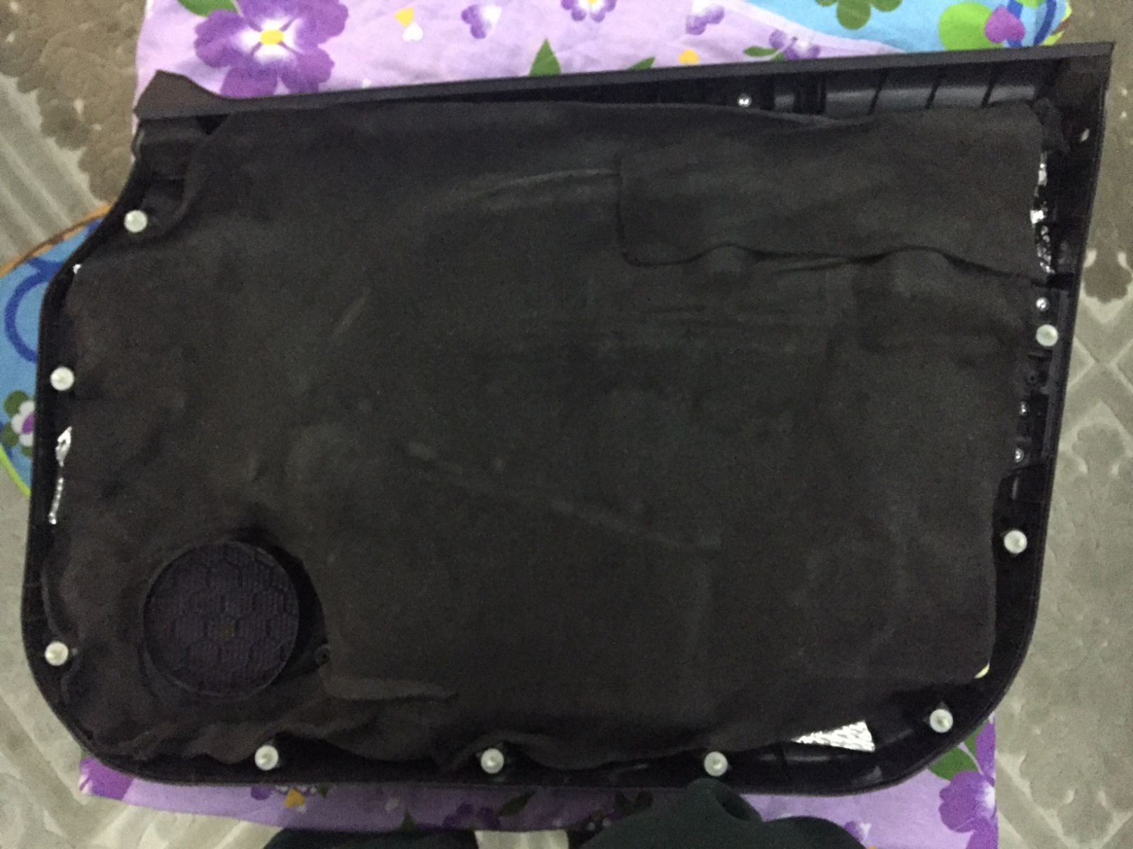

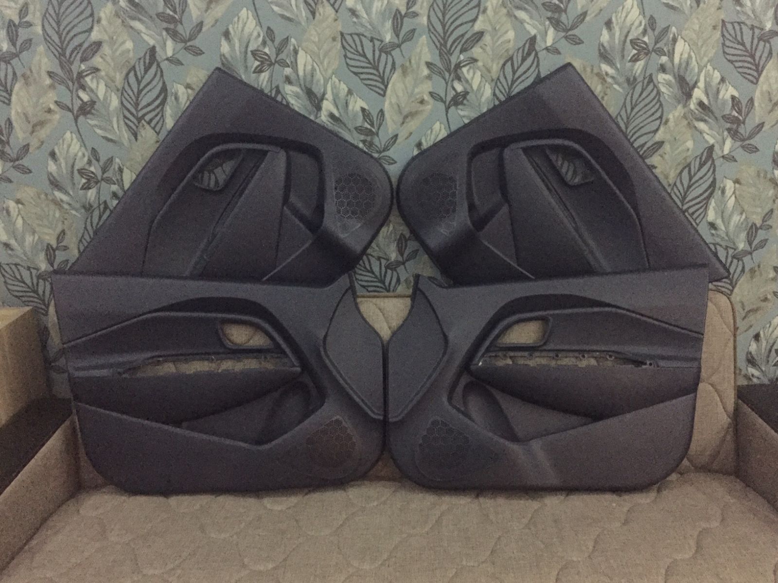

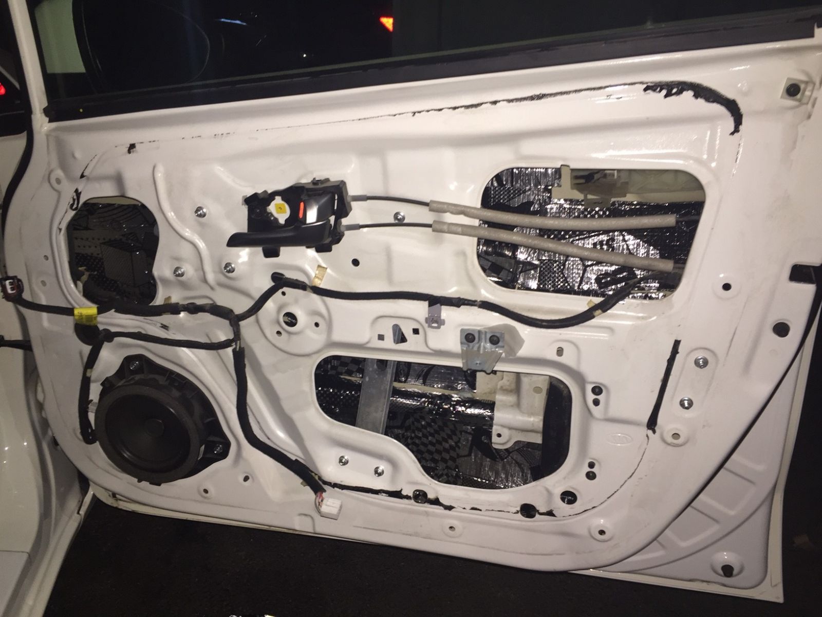

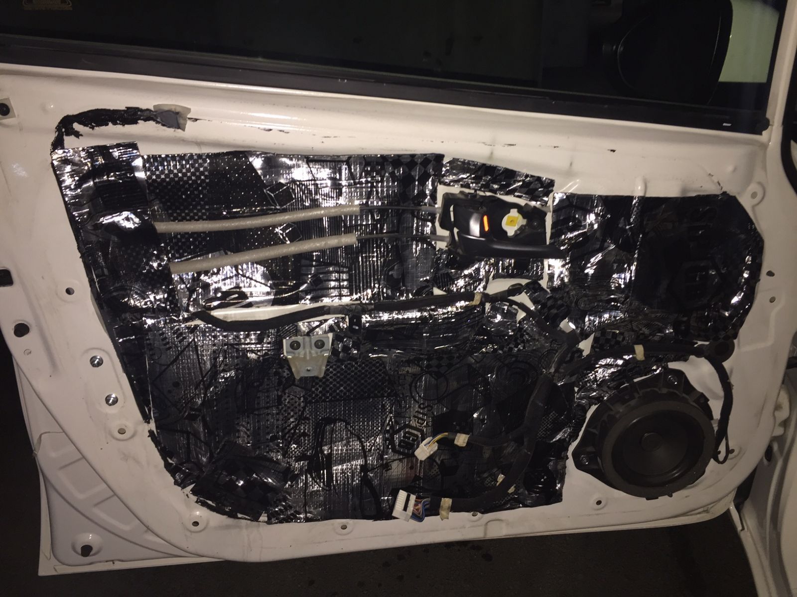

Togrul193 Опубликовано: 29 марта 2016 Автор Опубликовано: 29 марта 2016 В 16.10.2015 в 14:06, Zaur626 сказал: Togrul bes nece otuzdurmag olar realda ? Только с заменой на спортивные пружины Началась подготовка к шумке. Снял карты дверей. Очистил их от грязи, пыли и т.д. Маленькие панельки пойдут на покраску, чтобы освежить их внешний вид! Багажник уже закончил, фото снять не успел, повешу чуть позже. На днях возьмусь и за двери. 8

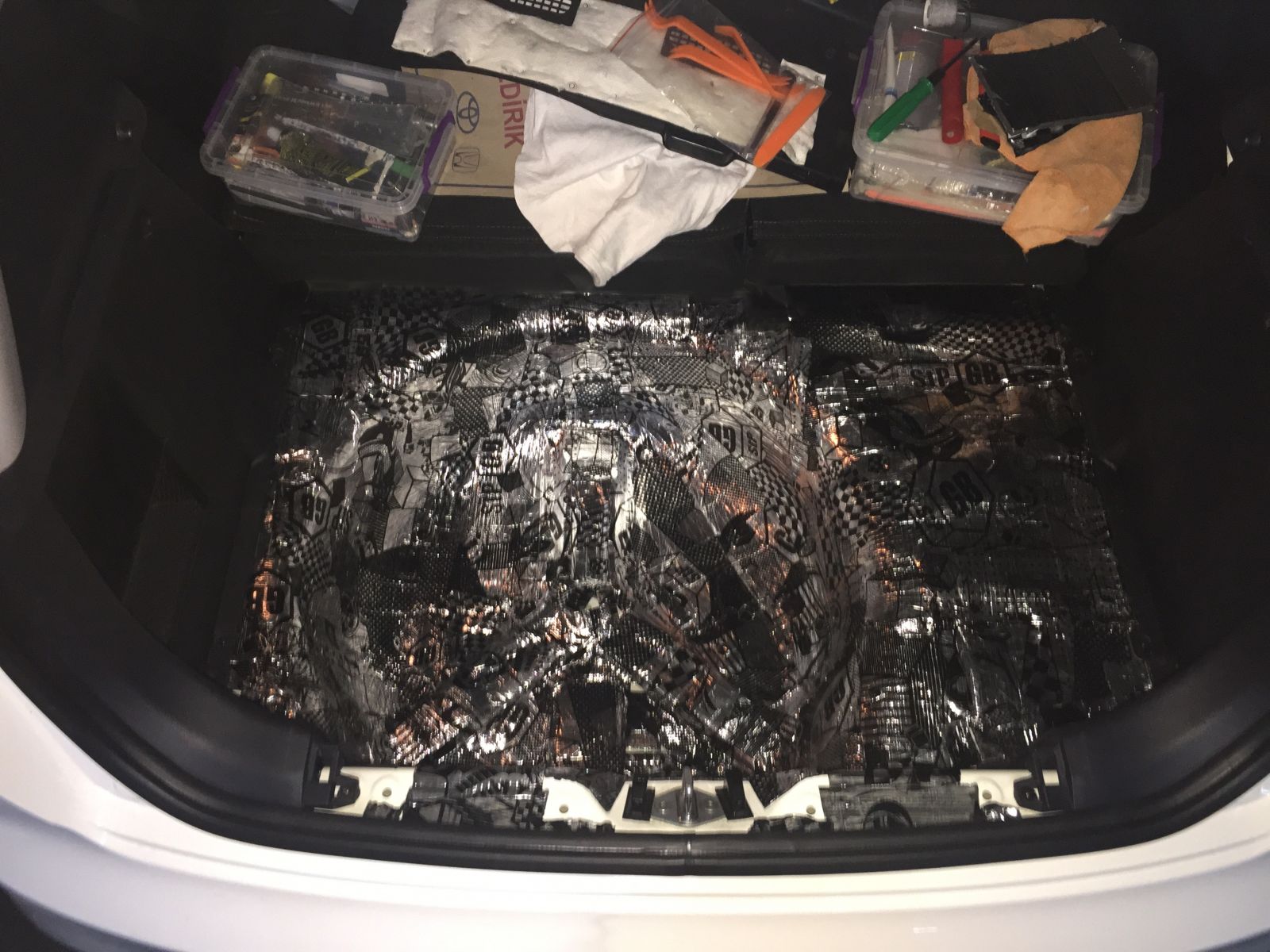

Togrul193 Опубликовано: 4 апреля 2016 Автор Опубликовано: 4 апреля 2016 Вчера закончил полностью работу над багажником. Так же обесшумил все стойки автомобиля. 10
Firudin Опубликовано: 4 апреля 2016 Опубликовано: 4 апреля 2016 Красава! Ну как получилось? Эффект какой? За скольковсе обошлось? 1
Togrul193 Опубликовано: 4 апреля 2016 Автор Опубликовано: 4 апреля 2016 Только что, Firudin сказал: Красава! Ну как получилось? Эффект какой? За скольковсе обошлось? Эффект отличный. Посторонние шумы практически исчезли. Звучание музыки стало басистее и четче. Но пока не привычно..) машина стало как будто плотнее На 4 двери, стойки и багажник ушло 19 листов СТП, 2 метра сплена и 4 листа герметона. В целом около 180 азн. Для еще более лучшего результата нужно обесшумить так же пол и торпедо. 6
