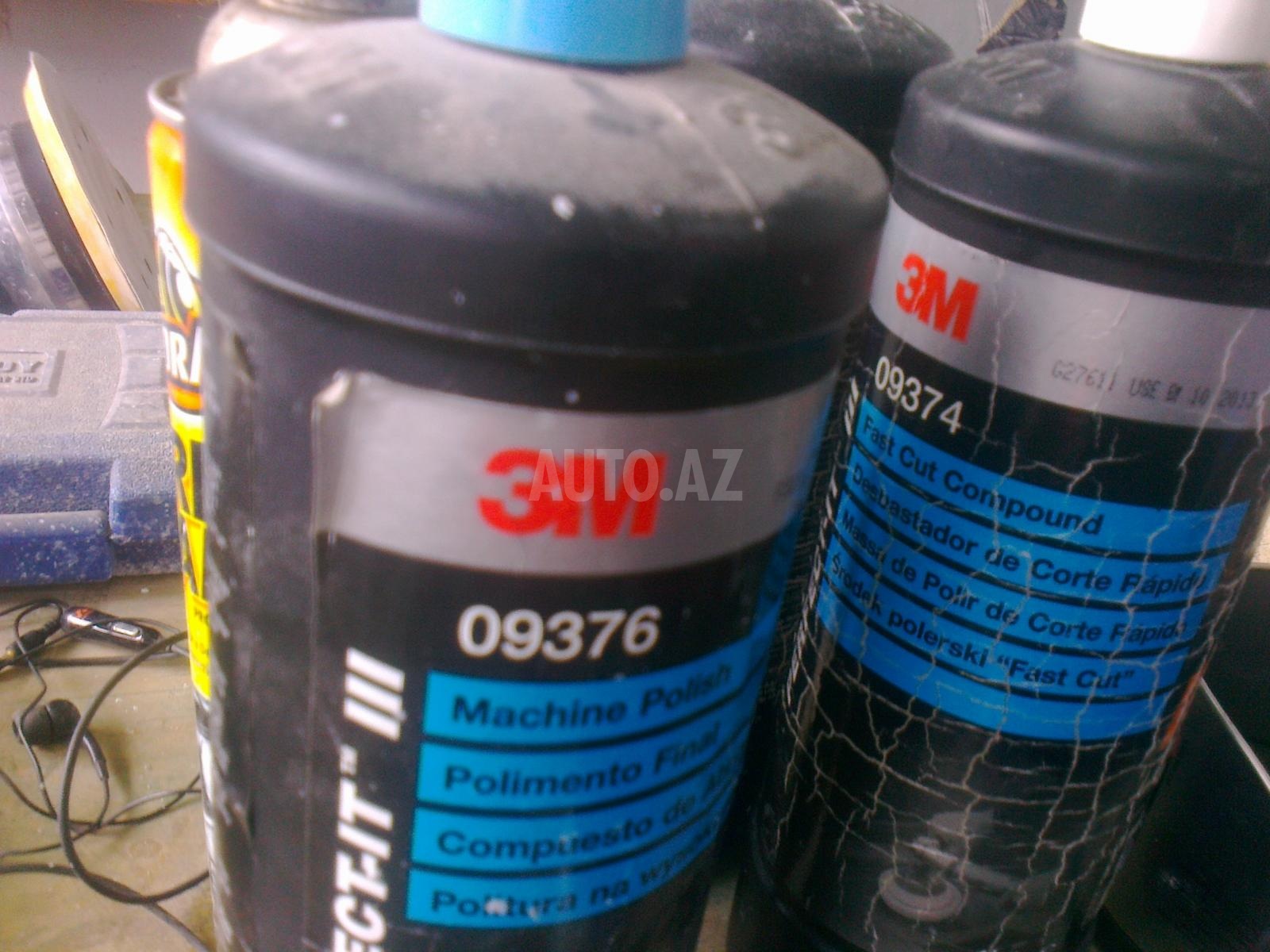

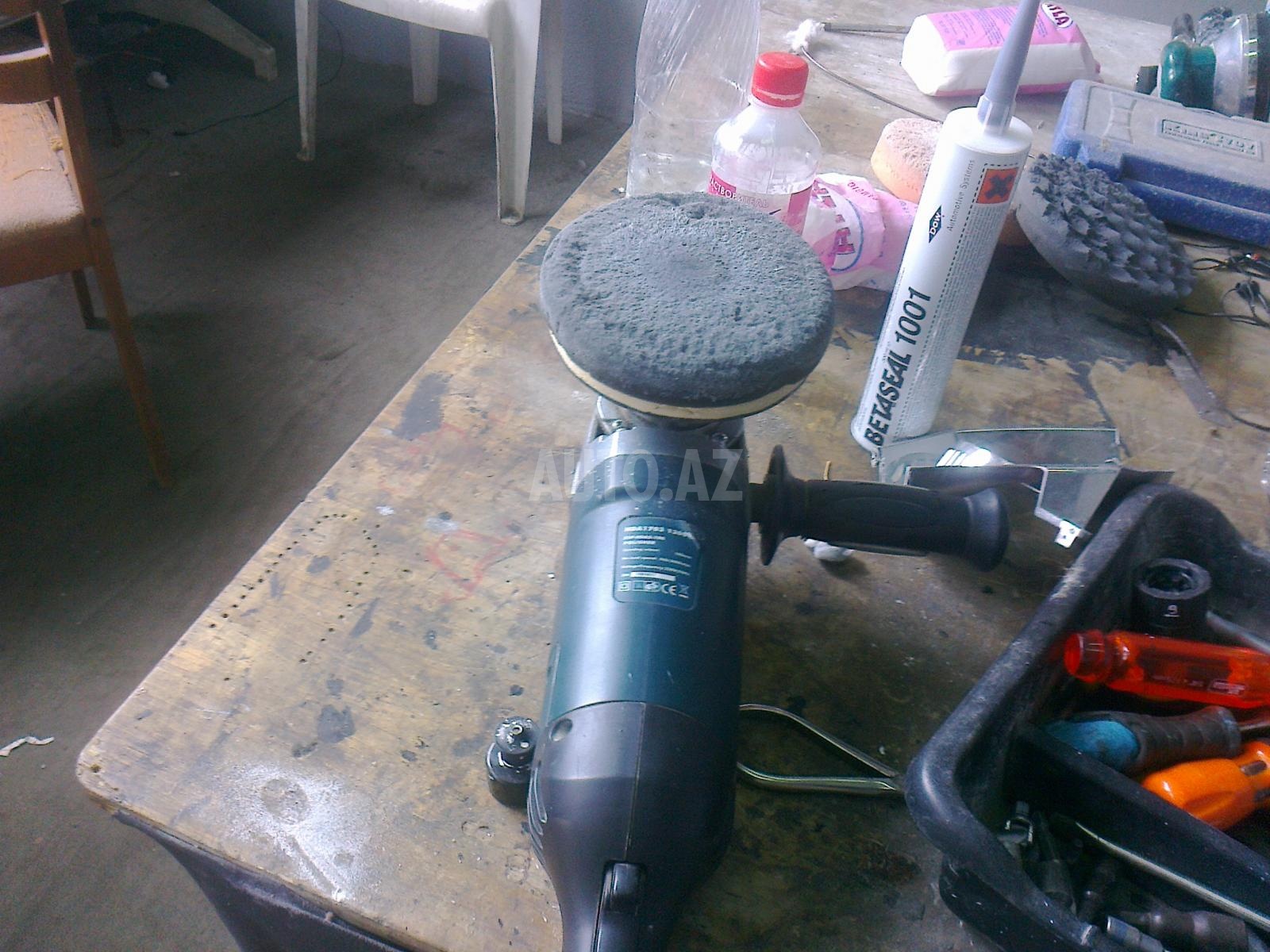

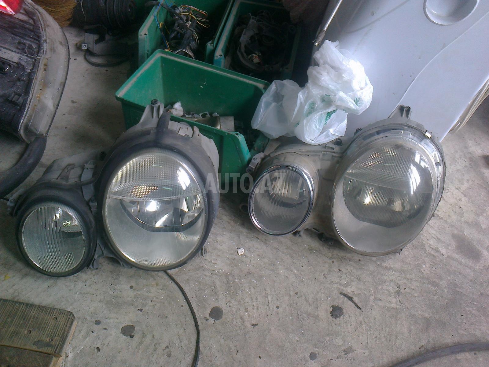

Наконец то полирнули передние фары полировкой 3 М ...Шлифовка 6 шкурками. Дядя Эмин огромное спасибо! Недаром его Апполон советовал! Очень благодарен тебе Апполон!
Долго искал грамотного мастера который сможет довести фары до состояния лучше новой

Рашка он их не мыл вообще.....Шлифока и полировка. Шлифовка 6 слоев полировка 3 слоя
Мастер сказал минимум 2 года сюр гетсюн
Главное солнце. Пластиковые фары желтеют от солнца!

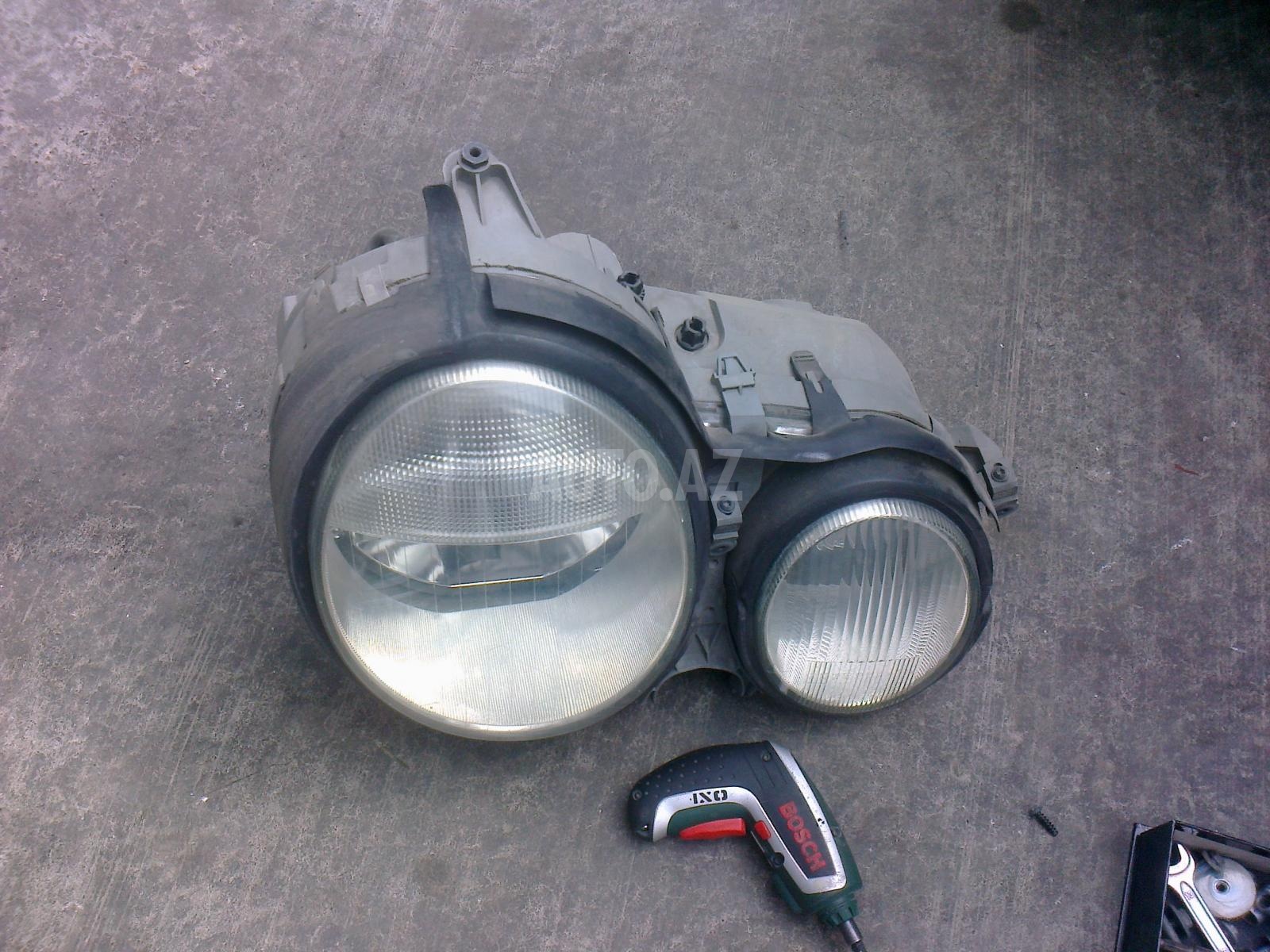

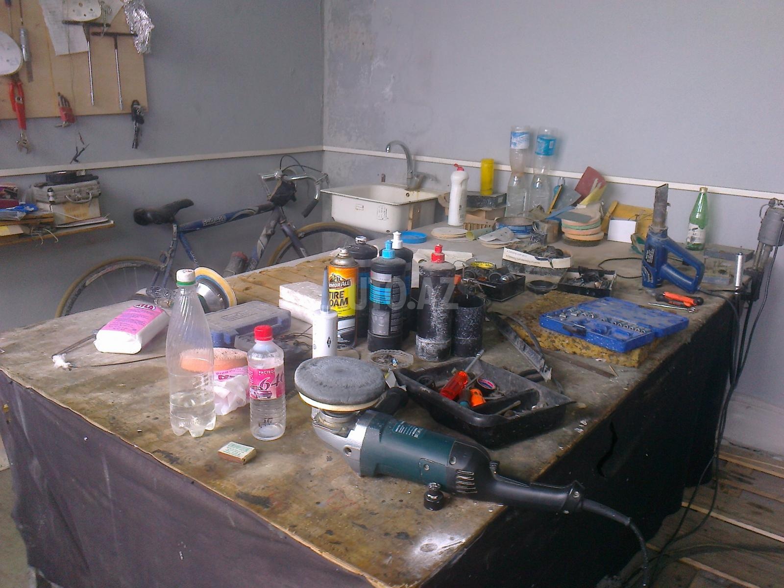

Рашка, этот вариант очистки фар, очень примитивный и не даёт того эффекта который сделали эти ребята.
Обрати внимание на 3ю фотку и увидишь какими аппаратами они работают. Только шлифовка двух фар заняла по времени около 6ти часов. Делай выводы.

Эта процедура идет до первых двух моек потом тоже самое. Так же желтые бывают
Ту желтизну которая годами появлялась можно удалить только при помощи шлифовки. Мойка шампунем фары изнутри не спасет
