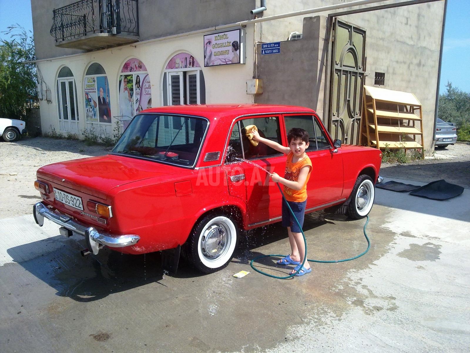

doctorserxan Опубликовано: 7 января 2013 Опубликовано: 7 января 2013 Машина куплена 2007 году, в хорошем состоянии. С того времени было много переделок. Был установлен эл.стеклоподёмник с дистанционным управлением, пулть сигнализация, магнитофон "Pioner", панель приборов поменянь на шестёрку (родной хранится дома) и т.д.С мая месяца решил капиталить машину с девизом - косяк есть, значет поменяем деталь.На сегодняшний день полностью закончено жестяные работы, машину готовят покраске. Цвет будеть тёмно-красный металлик.Планы на будущее: С наружи максимум сток - родные хром колпаки, вайтволлы, молдинги и весь хром на месте. Внутри максимум комфорт - будеть установлен передние и задние сидение от Опель-Вектры, ЭСП-ники, центральный консол и подлокотник от иномарки и т.д. Мне очень важно ваше мнение и обоснованная критика насчёт проделанных работ.Зараннее спасибо всем... 5146a636e9dd.jpg saalam,mende kolpaklar var.ama kant tapa bilmirem.hardan ve neciye elde etmk olar? Цитата
