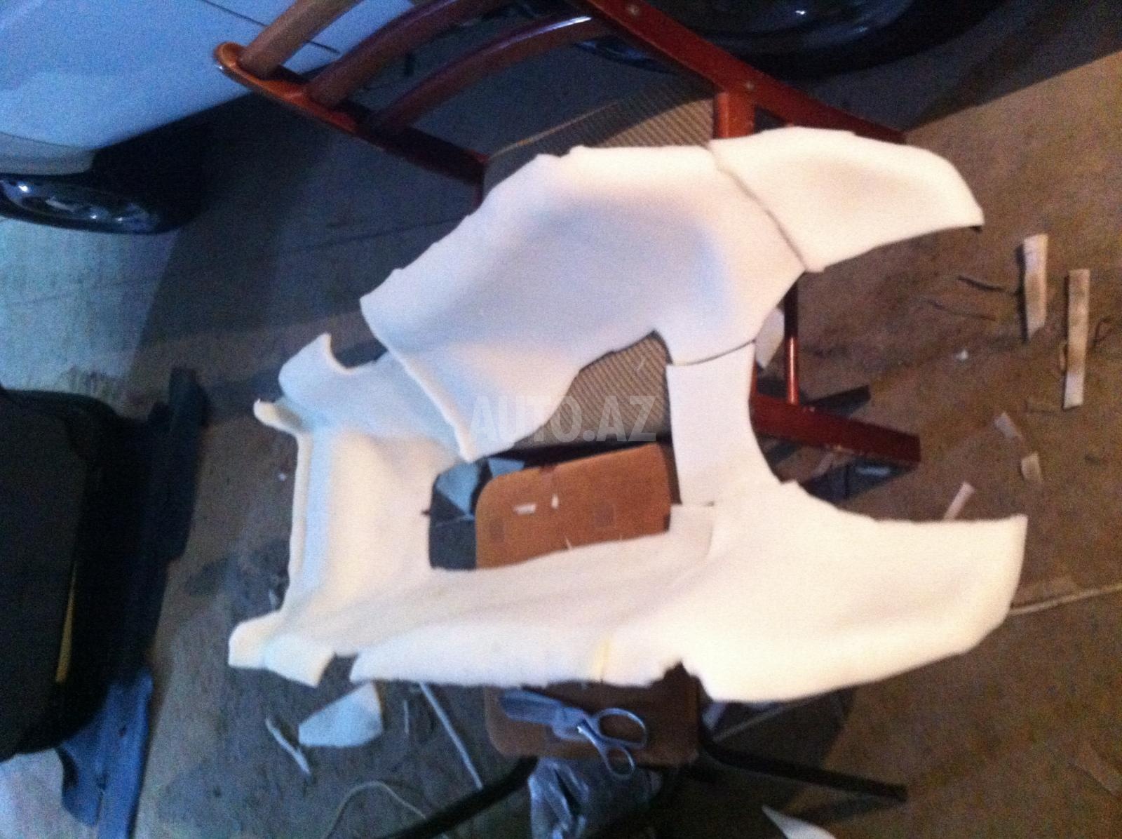

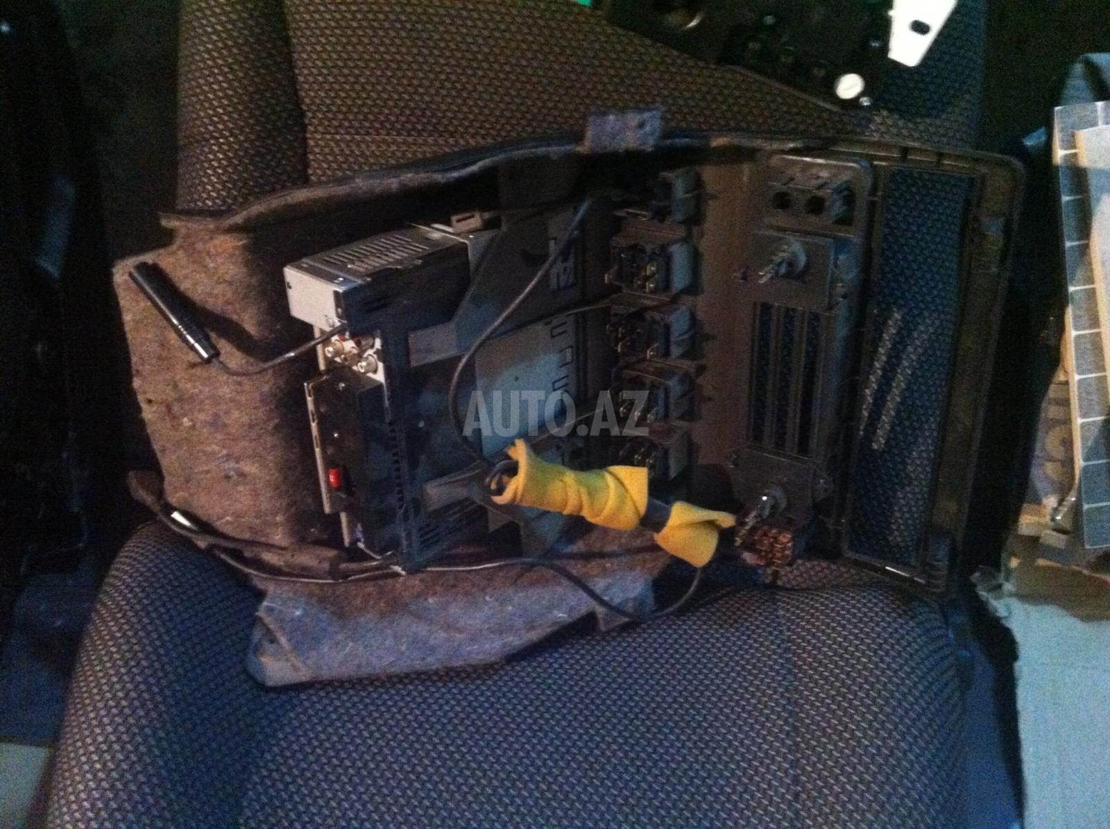

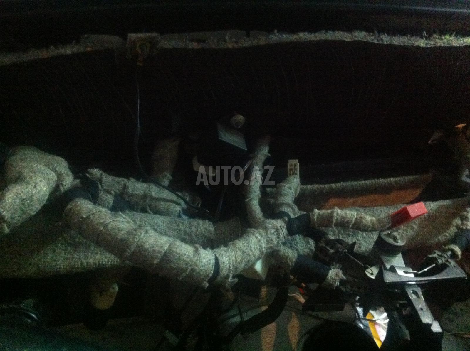

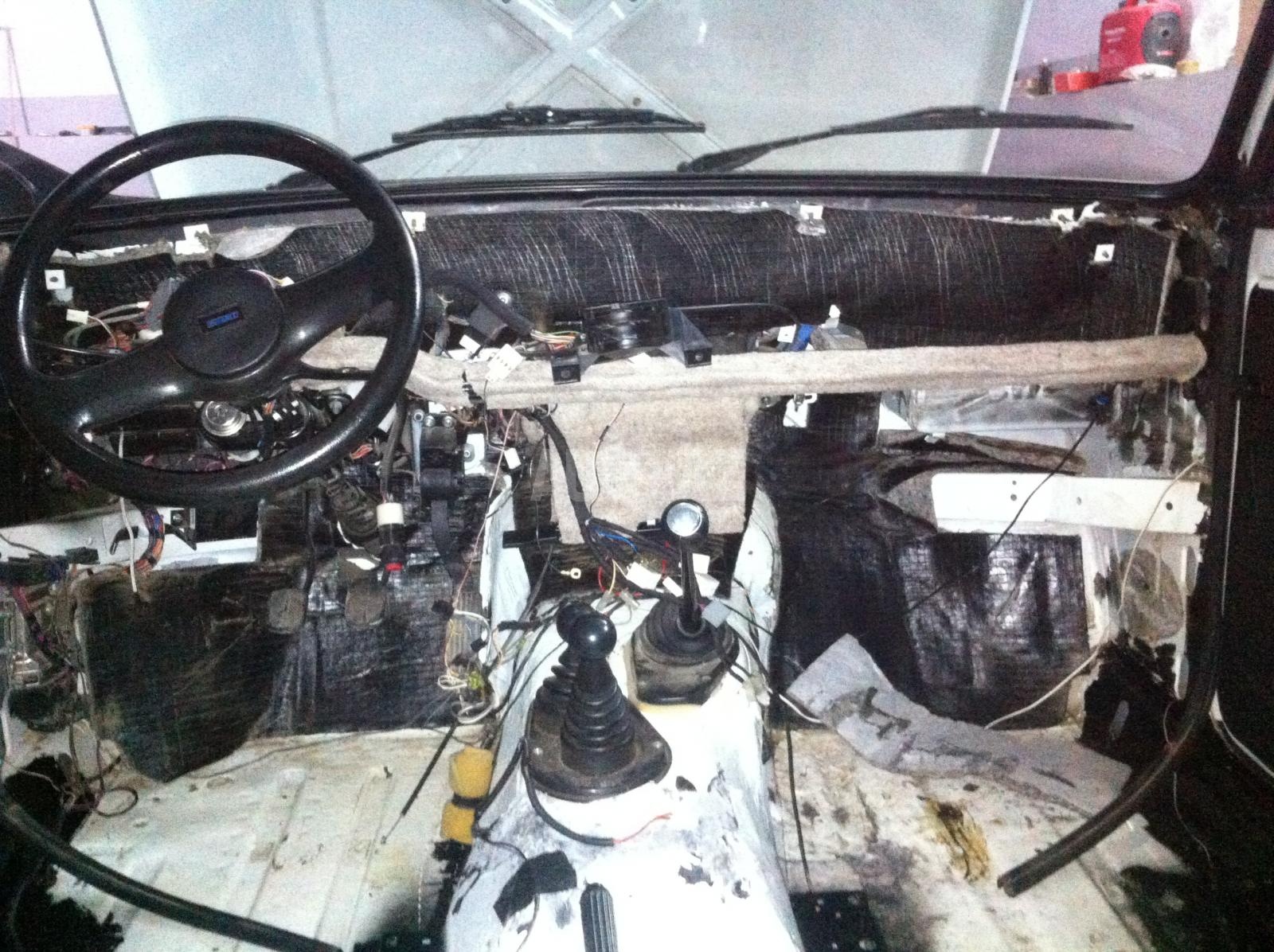

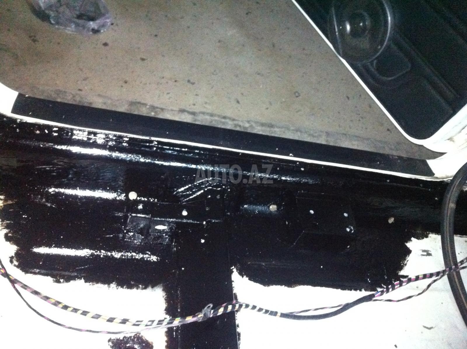

Tofiq Опубликовано: 26 января 2014 Автор Опубликовано: 26 января 2014 Shitin arxasi kechalandi, orta krashteyn kechalandi, pechin qabi kechalandi, ve bir iki yer mastikalandi Shitir arxasinda qalan shunurlar parcha lent ile lentlendi Rulun bogazi kechalandi Pechin turbalari kechalandi Ardi var!) 7
Омар Хайям Опубликовано: 26 января 2014 Опубликовано: 26 января 2014 Shitin arxasi kechalandi, orta krashteyn kechalandi, pechin qabi kechalandi, ve bir iki yer mastikalandiShitir arxasinda qalan shunurlar parcha lent ile lentlendiRulun bogazi kechalandiPechin turbalari kechalandiArdi var!)xeyirli olsun)baqaja gede cek getsin kechani) 1
Tofiq Опубликовано: 26 января 2014 Автор Опубликовано: 26 января 2014 xeyirli olsun)baqaja gede cek getsin kechani)Sagol! Yox baqaja qeder Qara Linoleum chakilacak) 1
RA1000 Опубликовано: 26 января 2014 Опубликовано: 26 января 2014 bezshumka ! yeri var ! telesmeden cetkiy elatdirki gutu kimi olsun 1
Tofiq Опубликовано: 27 января 2014 Автор Опубликовано: 27 января 2014 bezshumka ! yeri var ! telesmeden cetkiy elatdirki gutu kimi olsunChox sagol!) Ozum eliyiram bezshumkani, ama kontakt ve derzi ishini usta eliyacak.

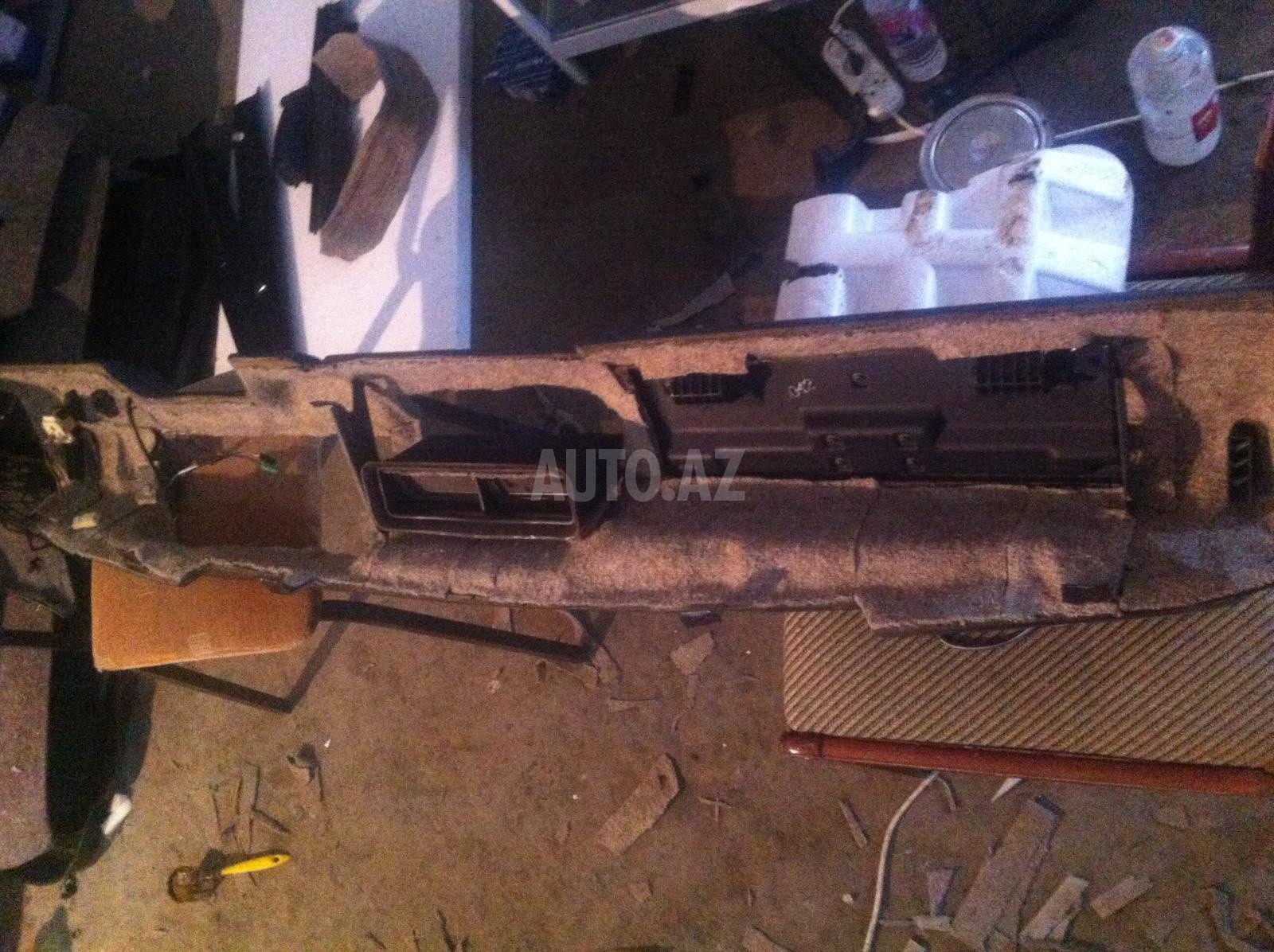

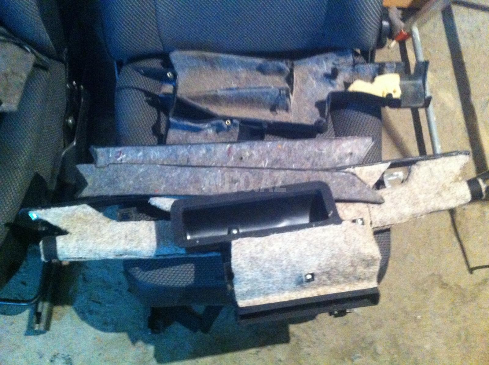

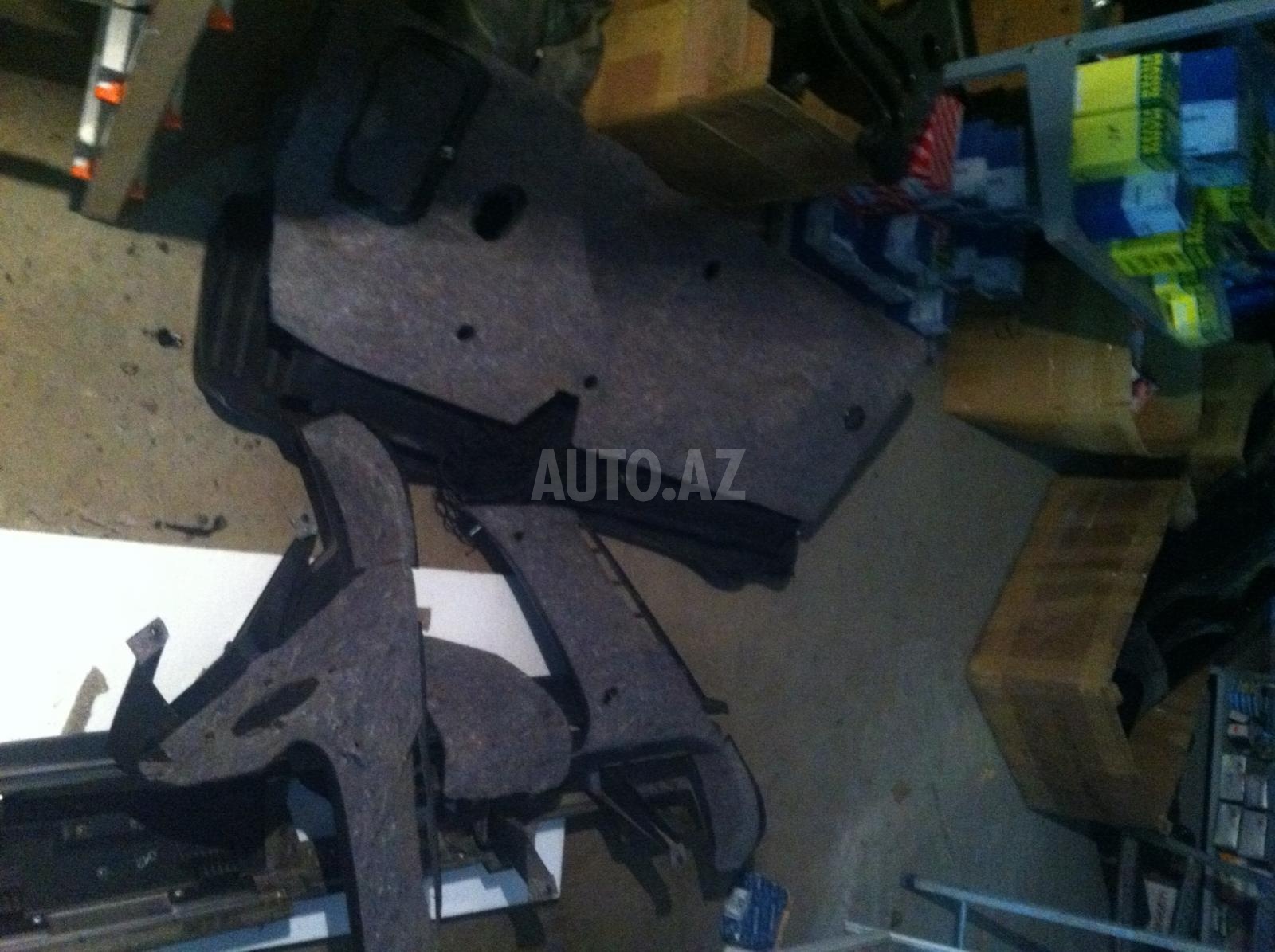

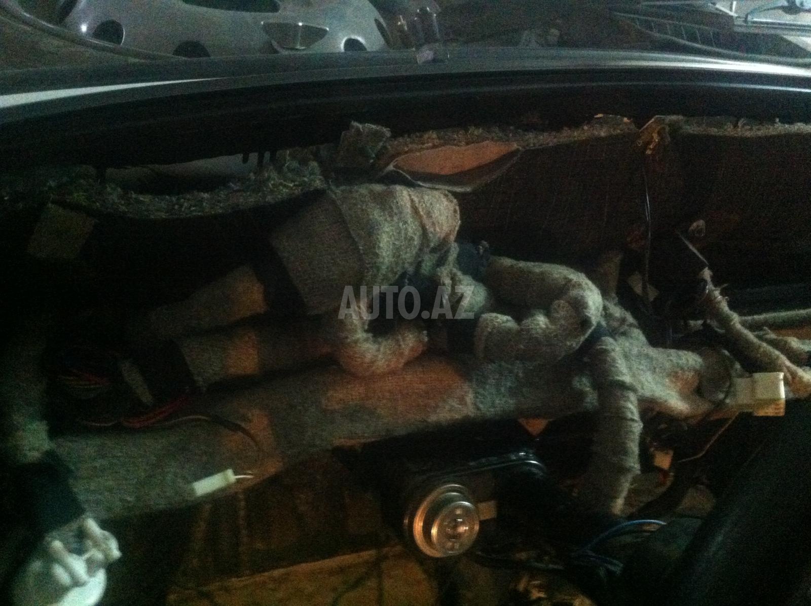

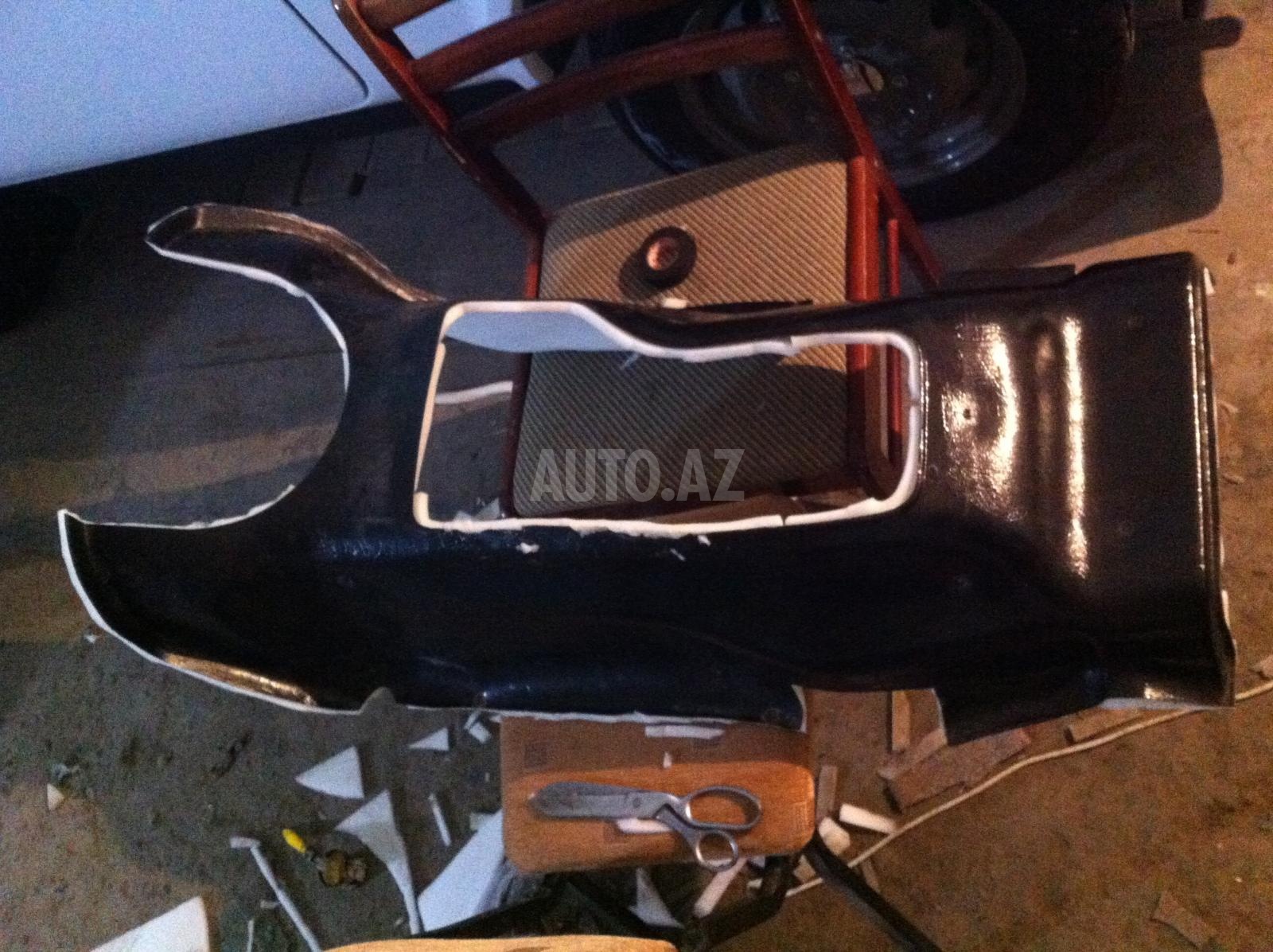

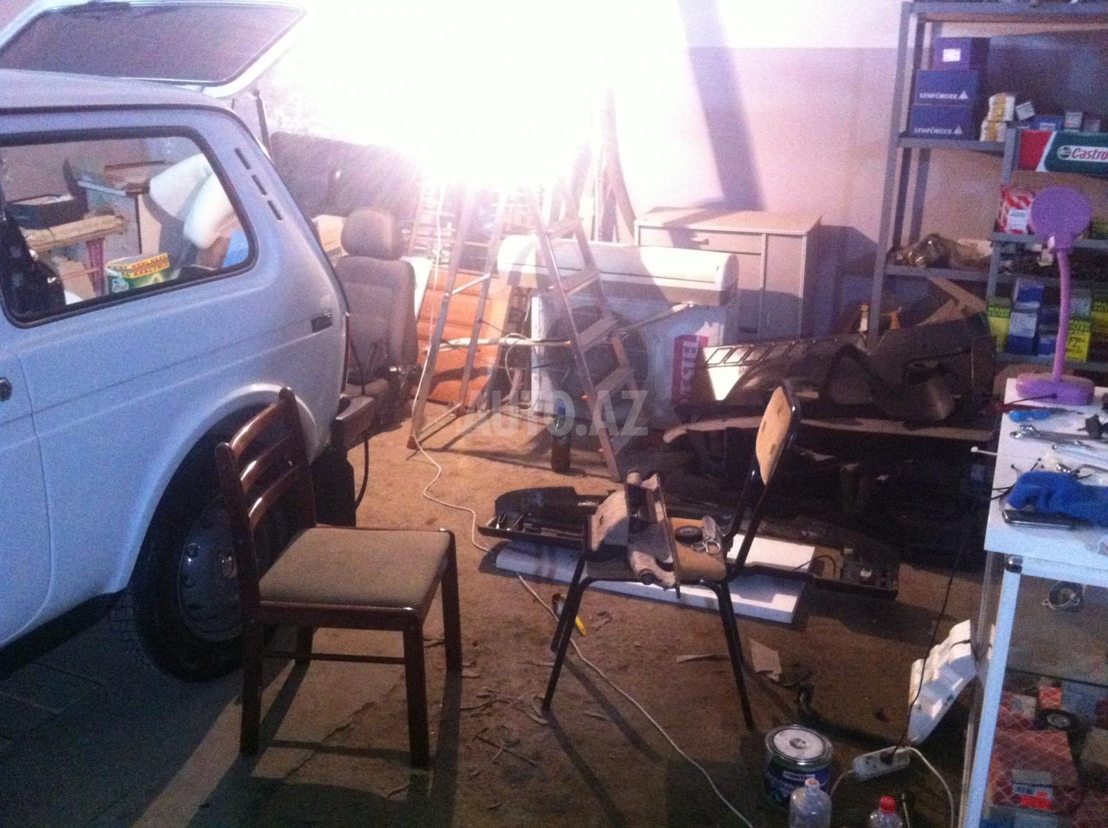

Tofiq Опубликовано: 28 января 2014 Автор Опубликовано: 28 января 2014 (изменено) Bir iki shakil Arxa obivkalar, maqnitolanin arxasi ve b. hissalar kechalandi Ps Изменено 28 января 2014 пользователем Tofiq 10
Hesen Опубликовано: 28 января 2014 Опубликовано: 28 января 2014 Bir iki shakil Arxa obivkalar, maqnitolanin arxasi ve b. hissalar kechalandi image.jpgimage.jpgimage.jpgimage.jpgimage.jpgimage.jpg Ps image.jpgimage.jpgimage.jpg cox qewey, halaldi ! bura sizin qarajdi ?
Tofiq Опубликовано: 28 января 2014 Автор Опубликовано: 28 января 2014 cox qewey, halaldi ! bura sizin qarajdi ?Chox sagol!) He qarajdi) Axshamdan axshama bash qatiram 1
Hesen Опубликовано: 28 января 2014 Опубликовано: 28 января 2014 Chox sagol!) He qarajdi) Axshamdan axshama bash qatiram mawalllah olsun emellice mini atelyedi ee 1
Tofiq Опубликовано: 28 января 2014 Автор Опубликовано: 28 января 2014 mawalllah olsun emellice mini atelyedi ee Mashallah gunun olsun!)Kstati, teqribi bir heftelik ish qalib 1'ci etapi bitirmeye Ama tam olaraq qutarmaga 3 hefte lazimdir!
RA1000 Опубликовано: 28 января 2014 Опубликовано: 28 января 2014 zor , ugurlar olsun shiti dolu ela . lap sassiz olsun asas shit sina korobkanin ustu 1
Tofiq Опубликовано: 29 января 2014 Автор Опубликовано: 29 января 2014 zor , ugurlar olsun shiti dolu ela . lap sassiz olsun asas shit sina korobkanin ustuChox sagol) Shiti axirda ustuna taxanda qalan neki boshlug var har yera machalka dolduracam Karobkanin ustundaki bari dayishmak istiram, tazalardan alib yigacam.

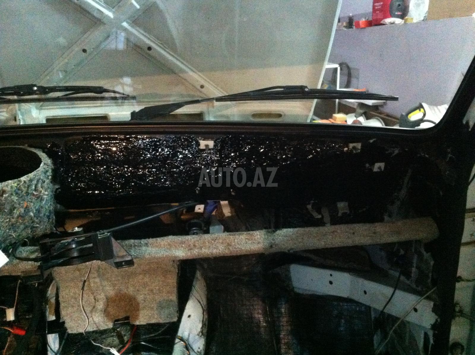

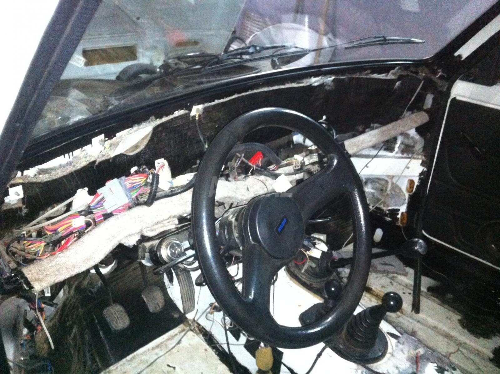

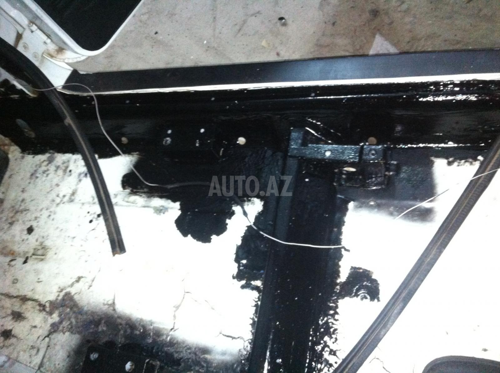

Tofiq Опубликовано: 30 января 2014 Автор Опубликовано: 30 января 2014 Shitin arxasini kechaladim, butun shtekerlarin beli kecha ila baglandi va rulun bogazindaki luft tamam azaldi. Obezshumka ishinin demak olarki 70 faizi gorulub Qalir ki, ayag alti lenonim, pult-siqnalizasiya va steklo podyomnik. Bu ishlarin ardinca dami sokub kontaklatdiracam, va mastika + machakla! Sonra otu sur! Shakillar.. 6
RA1000 Опубликовано: 30 января 2014 Опубликовано: 30 января 2014 mastikani yaxshi eladin vurdun cox plustari var, amma tam gurusun sonra bagla 1
V-zeer Опубликовано: 30 января 2014 Опубликовано: 30 января 2014 dami sokub kontaklatdiracamСварка?? 1
miralay Опубликовано: 30 января 2014 Опубликовано: 30 января 2014 Shitin arxasini kechaladim, butun shtekerlarin beli kecha ila baglandi va rulun bogazindaki luft tamam azaldi. Obezshumka ishinin demak olarki 70 faizi gorulub Qalir ki, ayag alti lenonim, pult-siqnalizasiya va steklo podyomnik. Bu ishlarin ardinca dami sokub kontaklatdiracam, va mastika + machakla! Sonra otu sur! Shakillar.. Babat! Lele,deyesen STPile aran yoxdu haaa?! Dama mastika eleme-metal qizanda salonu bitum iysi goturecey.Machalka da keyfiyyetin itirir quruyanda. Salamati ya STP ya Shumoff 1
Tofiq Опубликовано: 30 января 2014 Автор Опубликовано: 30 января 2014 mastikani yaxshi eladin vurdun cox plustari var, amma tam gurusun sonra baglaHa mastika urekdi )) Mastikani fen ile qurutdum Сварка??Aha Stoykalar chartliyib
Tofiq Опубликовано: 30 января 2014 Автор Опубликовано: 30 января 2014 Babat! Lele,deyesen STPile aran yoxdu haaa?! Dama mastika eleme-metal qizanda salonu bitum iysi goturecey.Machalka da keyfiyyetin itirir quruyanda. Salamati ya STP ya Shumoff Chox sagol!)Stp qesheng weydi, turkun meseli!) Ama ona elim chatmadi Hemde Stp'i evez eden sloy rezin, mastika, kecha vaachalka var) Man kontakti vurduracam, sonra mastikani yaxacam dama i arxasinca machalka
Омар Хайям Опубликовано: 30 января 2014 Опубликовано: 30 января 2014 Chox sagol!) Stp qesheng weydi, turkun meseli!) Ama ona elim chatmadi Hemde Stp'i evez eden sloy rezin, mastika, kecha vaachalka var) Man kontakti vurduracam, sonra mastikani yaxacam dama i arxasinca machalka Yorulmuyasan usta 1
