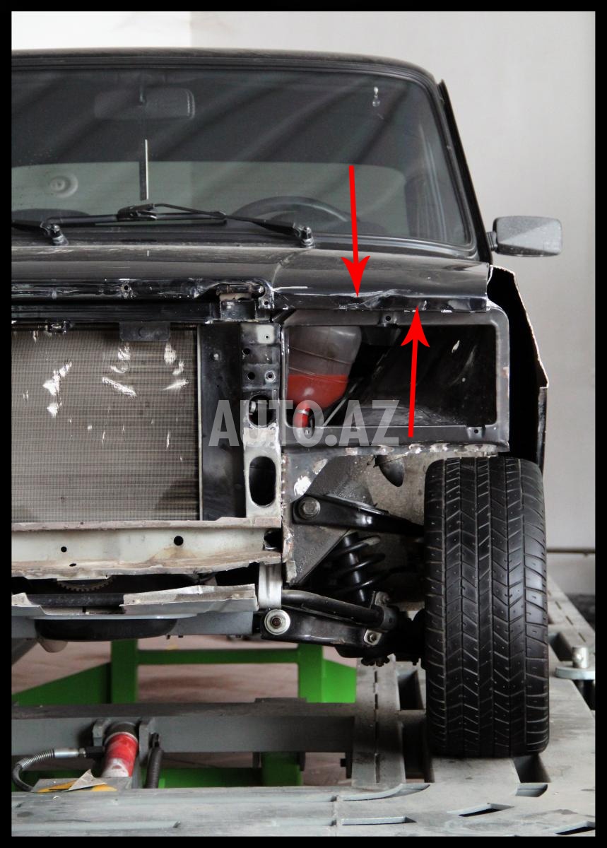

Apollon Опубликовано: 30 января 2012 Опубликовано: 30 января 2012 бяс когда я говорил,что надо будет деталь целиком поменять,мяни даша тутдуз)))sakillar,olum! 1

Apollon Опубликовано: 30 января 2012 Опубликовано: 30 января 2012 я никакому мастеру не верю,какой бы он профи не был бы,верю только себецвет машины черный,что бы скрыть изгибы и другие погрешности,надо убить металслабив его качество,а потом большими слоями малярных материалов,выпрямить егоа это,не правильно,и причин что бы всеэто обосновать,очень много!и отсюда вопрос,зачем оставлять убитое железо,в будущем из за чего будешь страдатьтак что правильно сделал что поменял,надо было боковину тоже поменятьгорей дя,малярун о боковини неджя суртяджей,представляю его лицо) 2
miralay Опубликовано: 30 января 2012 Автор Опубликовано: 30 января 2012 привет Мастер у тебя класс ! Анчаг шекилде гостердийим йерин арха терефине фикир верерсен йахшы чыхсын капоту ачанда хамы биринчи ора фикир верир бир аз четин йерди ораны ишлемек. Угурлар bu shekilde-kapot hele ishlenmemishdir-kapotu lap axra saxladiq.chox saol meslehete gore-nezaret edecem. я никакому мастеру не верю,какой бы он профи не был бы,верю только себе цвет машины черный,что бы скрыть изгибы и другие погрешности,надо убить метал слабив его качество,а потом большими слоями малярных материалов,выпрямить его а это,не правильно,и причин что бы всеэто обосновать,очень много! и отсюда вопрос,зачем оставлять убитое железо,в будущем из за чего будешь страдать так что правильно сделал что поменял,надо было боковину тоже поменять горей дя,малярун о боковини неджя суртяджей,представляю его лицо) маляр уже видел-немного озаботился но тоже заинтересован выполнить мастеркласс-так как 604 живая реклама его мастерству.полюбому мучиться будет-мучиться надо чтоб достичь 5+ спасибо за советы Аполлон-на связи чуть что 2

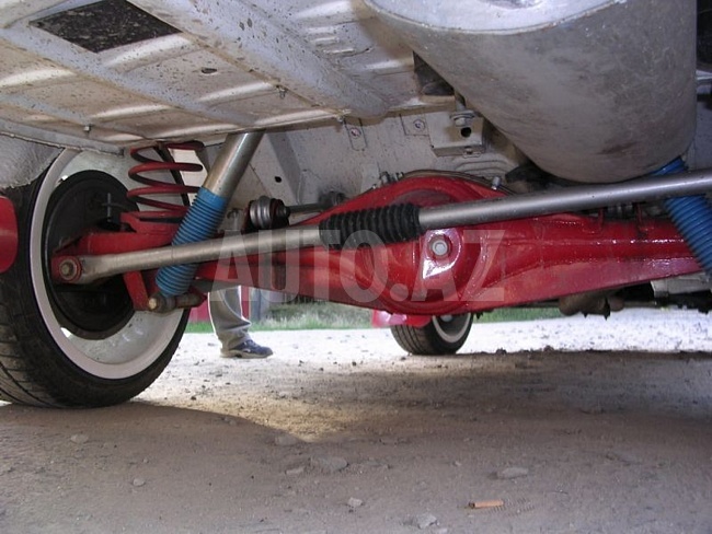

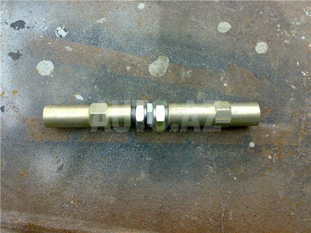

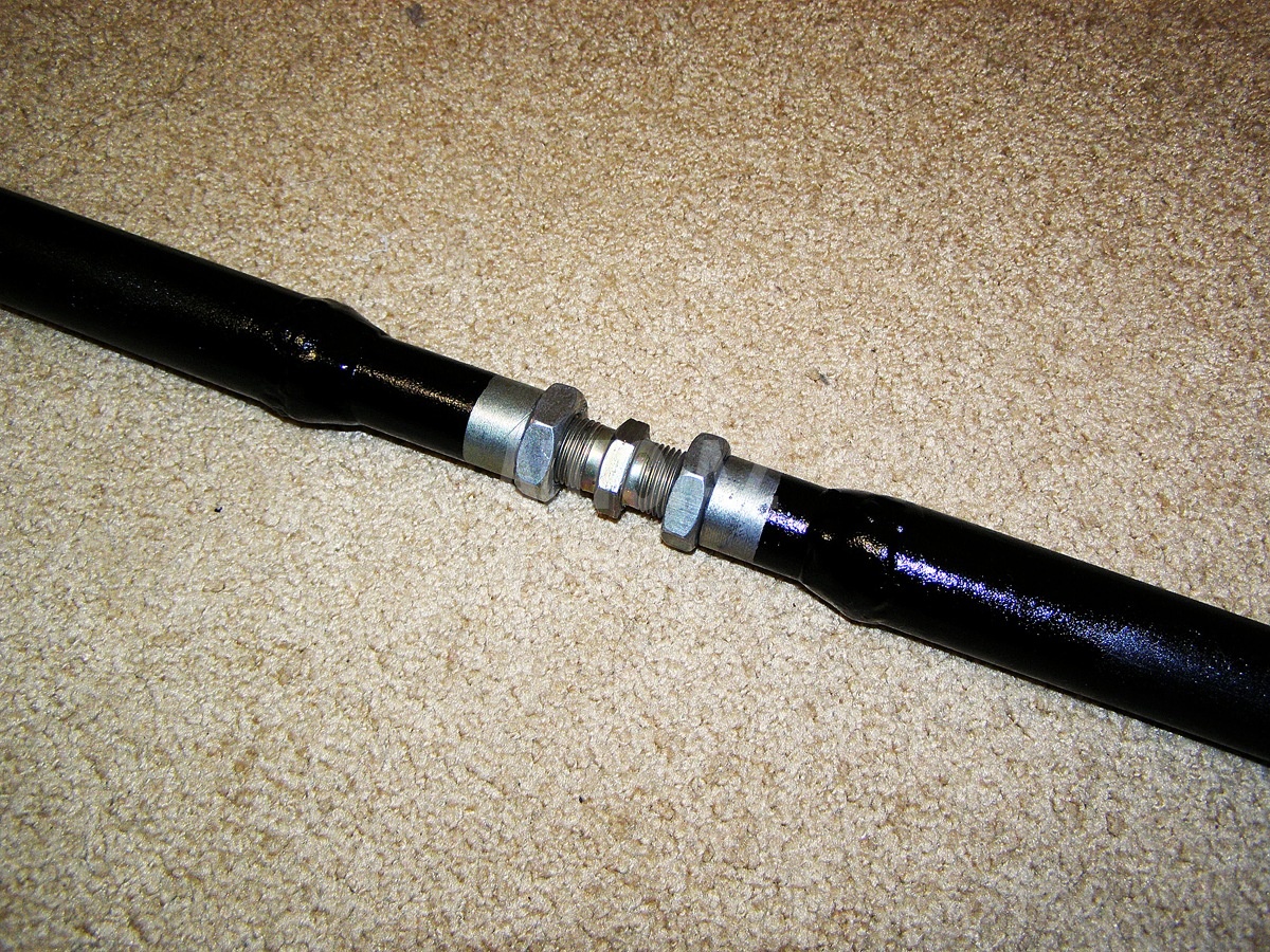

saymon7777 Опубликовано: 30 января 2012 Опубликовано: 30 января 2012 (изменено) вот это штука о котором тебе говорил для поперечной тяги и процесс ,ссылка http://www.forum2107...ead.php?t=10004 Изменено 30 января 2012 пользователем saymon7777 1
miralay Опубликовано: 30 января 2012 Автор Опубликовано: 30 января 2012 вот это штука о котором тебе говорил для поперечной тяги и процесс ,ссылка http://www.forum2107...ead.php?t=10004думаю на базаре найду.процесс понятен и прост

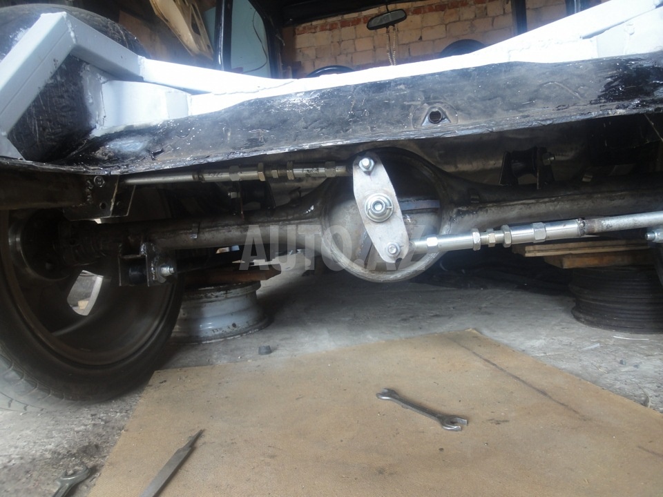

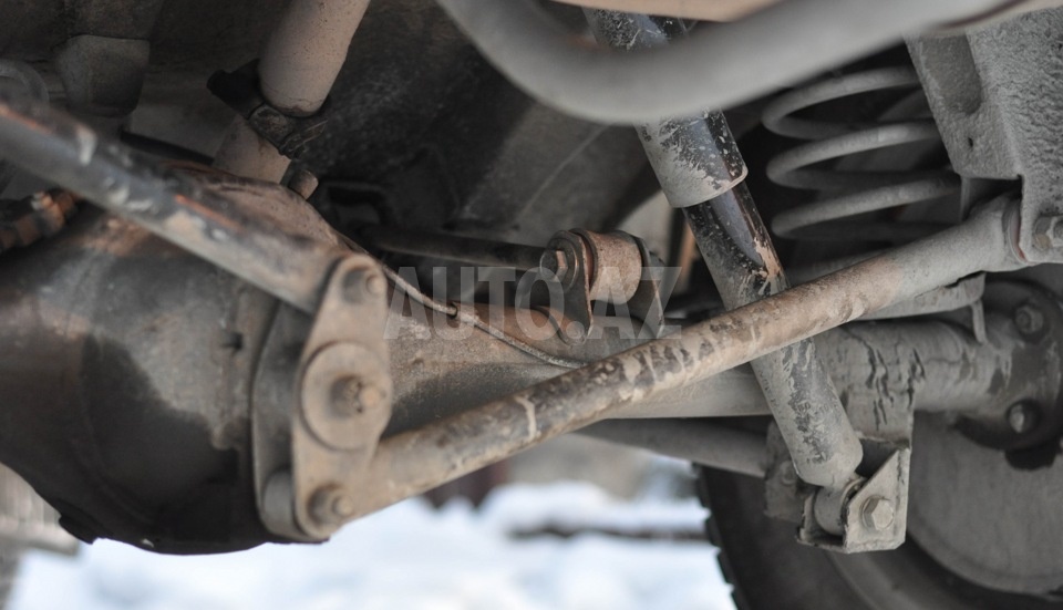

saymon7777 Опубликовано: 30 января 2012 Опубликовано: 30 января 2012 (изменено) а лучше вот это реализовать параллелограмм Уатта вот глянь как сделать,наверно я на нем остановлюсь,а может и нет! http://www.drive2.ru...30376152201356/ Изменено 30 января 2012 пользователем saymon7777

miralay Опубликовано: 30 января 2012 Автор Опубликовано: 30 января 2012 MaaşALLAH Tahir, nə də olsa zloy şəkil çəkməyə həmmişə vaxt taparsan))) Qəşəhdü. Niva alan kimi gəlif çixacam siz tərəflərə) Hər dəfə deyirəm ki gələcəm, bəxtim tük deyil trosdi, hər dəfədə şaxta virir, yer donur. brat ele gelmish kimi varsan-naragat olma hemishe aglimda ve ureyimdesen-her shey qaydasindadir-hava duzelsin-gelersen inshallah. zloy shekilleri chekmeye ne varki-bununchun akademik olmaq lazim deyil а лучше вот это реализовать параллелограмм Уатта вот глянь как сделать,наверно я на нем остановлюсь,а может и нет! http://www.drive2.ru...30376152201356/ мдаа-теперь понял о чом ты говорил-на мой взгляд это практичней и более надёжней.и всё доступно 1

AlekperoFF Опубликовано: 30 января 2012 Опубликовано: 30 января 2012 A зачем усложнять дело. Ты же не гоняешся на ней. Вот эстетичный вид 1-го варианта Саймона 2
