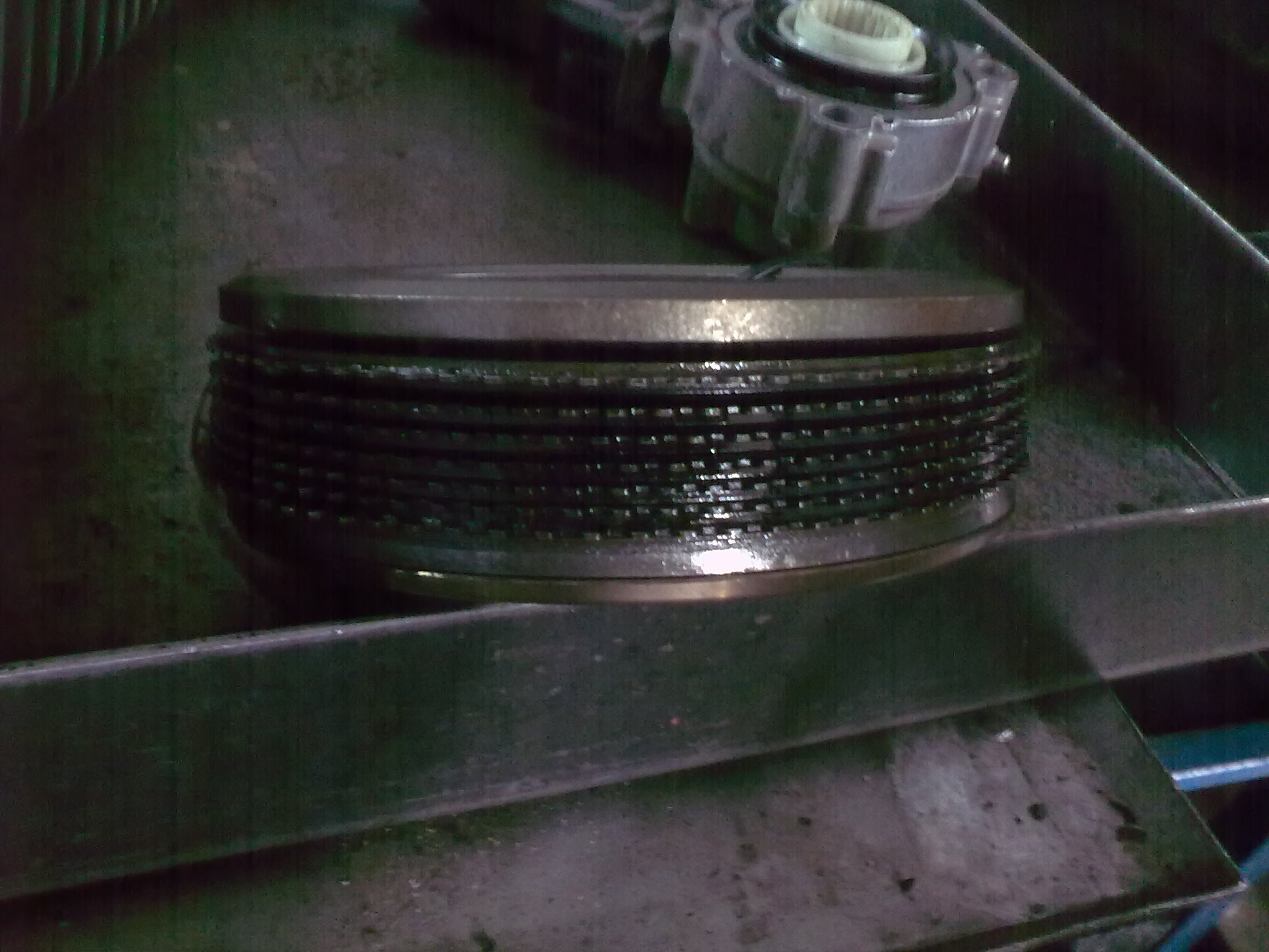

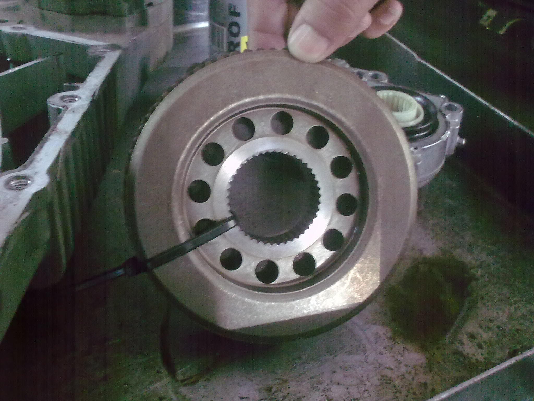

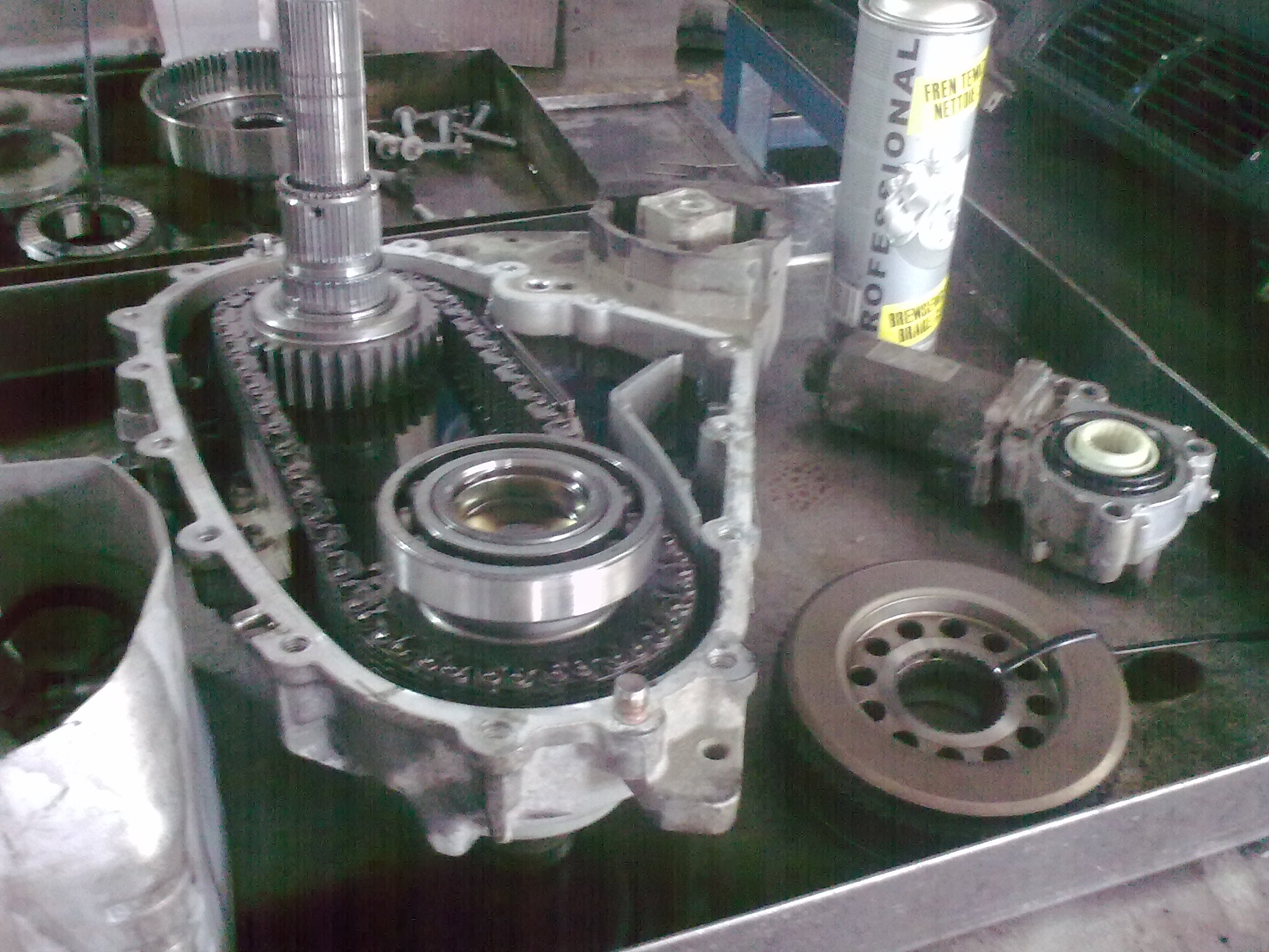

FamiL_1033 Опубликовано: 3 сентября 2010 Автор Опубликовано: 3 сентября 2010 Avtomobil 2004-un avtomobilidir. 49000 Gedib cemi cumu.Ustanin dediyine gore de cox yatan 4.8-lerde bu cur problemler cox olurmush. Yeniii qaqa sur kef ele probeqi vecuvede alma. De brat dagilan hisse budur. Bunun icindeki o sep kimi olan seyler varha he bax o yanib. Bakida bilmirem ne deyirler, amma burda bu hisseye Sanziman Balatasinin kiti deyirler. 2500 Evro qiymeti var. Amma en pisi eger bu tapilmasa gerek butov karobka deyissin. Yenede baxmadaa....2500euroya basqa seyler elemek olardi avtomobile...mende uje 130min olub 2005 Qas birde obilsovka qara olacaqdi guya. Hammisi qaldi. Eger bu hisse tapilmasa butov karobkani alib qoyacam, sonrada bye-bye X5. Q7 alacam.

FamiL_1033 Опубликовано: 3 сентября 2010 Автор Опубликовано: 3 сентября 2010 Brat, san o zapchastin adini deqiq mene de, hech olmasa ingilis dilinde, men sabah maraqlanim. Serf elese gonderim seneChox sag ol Javid qardash. Ingilizce cox calisdim oyrenim adini amma nese tapa bilmirem bunlardan biri olmalidir, amma deqiq bilmirem - Transmission clutch / Transmission box clutch / Clutch transmission / Gearbox clutch. Bugun servisde usaqlarda cox ellesdi amma ingilizce adini oyrenmek olmadi. Onsuzda gerek Amerikadan getizdirem parcani. Avtomobil amerikanka oldugu ucun bunun hisseleri burda vabse tapilmir. Burdaki 4.8-ler hammisi evropeykadir.

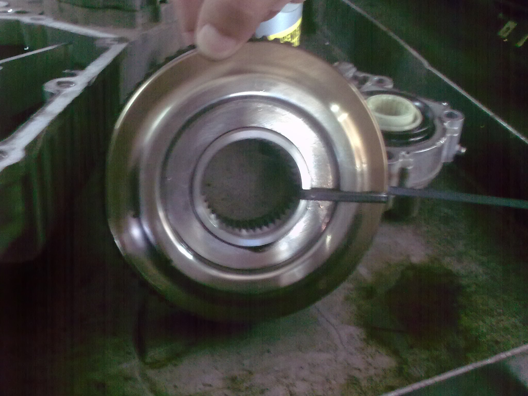

FamiL_1033 Опубликовано: 3 сентября 2010 Автор Опубликовано: 3 сентября 2010 Amerikadan ahtiyacyoxdurDubaiden zakaz elamak lazimdir man rus dilina perevod elamaya chalishdim, amma soyush fason bir shey chixdi Dubai de dost tanish choxdur Esas odur, kideqiq adini bilek... Sen mene sirf o zapchastin shekilini qoy bura birde mashinin ban nomresini ver Mene parcanin tapilmasi ucun bele bir nomre verdiler. ( 27107107555297 ) Adida - Arazi sanziman balata kiti. Ve bunun esas sanzimanla elaqesi yoxdur - Bu promoy karobkayla elaqeli deyil bunun adi - Arazi sanzimani deye kecir. Shose numarasi - LE81391 Bu sekilde qoydugum parcadir, sene gore isaretlemisem sekilde onu. Onun ici yanib.

FamiL_1033 Опубликовано: 4 сентября 2010 Автор Опубликовано: 4 сентября 2010 Brat, oyrandim. Bizda el arasinda ona bublik deyirlar Men burdaki BMW servisnen elaqe saxladim Heftenin 2-ci gunu INSHALLAH xeber chixacaq Chox sag ol Javid qardash. Bu gun zengivu gozledim, senden xeber cixmadiqdan sonra zeng eledim butov karobkani zakaz eledim Bmw servise avtomobili getdim qoydum orda, Inshallah 15-gun sonra gedib goturecem. Ozude bu esas karobkayla elaqesi yoxdur bu esas karobkanin ustunde olur 4X4 - lerde olur bu. Arazi sanzimani deyirler burda. Внедорожный сцепления deyirler ruslar deyesen, amma deqiq bilmirem. Amma 100-Faiz bublik deyil. Bublikin icinde stakancik kimi bir sey olmur beyem ? Mende Bakida 2002-nin 4.6is var idi onda dagilmisdi o vaxti bublik. Ramstorun yaninda yaxsi X5 ustasi var idi karobkaci Ali. Orda duzeltdirende mene acib zapcasti gostermisdi, o bele deyildi. Amma ne bilim belkem sen dediyin variant duzdur. 4.8is lerde ola bilsin basqa curedir. Deyirem Oglanlar var sherait yoxdudaaaa! :) Halaldi sene Javid!Qaqaw, Mashin nece Turkiyeye gelib chixib Amerikadan? Ordan 0-dan zakaz olunub gelib, yoxsa ishlenmish aliblar ve Turkiyeye getiribler? Avtomobil bura 2005-de gelib cixib. 0km da.
Javid Опубликовано: 4 сентября 2010 Опубликовано: 4 сентября 2010 Chox sag ol Javid qardash. Bu gun zengivu gozledim, senden xeber cixmadiqdan sonra zeng eledim butov karobkani zakaz eledim Bmw servise avtomobili getdim qoydum orda, Inshallah 15-gun sonra gedib goturecem. Ozude bu esas karobkayla elaqesi yoxdur bu esas karobkanin ustunde olur 4X4 - lerde olur bu. Arazi sanzimani deyirler burda. Внедорожный сцепления deyirler ruslar deyesen, amma deqiq bilmirem. Amma 100-Faiz bublik deyil. Bublikin icinde stakancik kimi bir sey olmur beyem ? Mende Bakida 2002-nin 4.6is var idi onda dagilmisdi o vaxti bublik. Ramstorun yaninda yaxsi X5 ustasi var idi karobkaci Ali. Orda duzeltdirende mene acib zapcasti gostermisdi, o bele deyildi. Amma ne bilim belkem sen dediyin variant duzdur. 4.8is lerde ola bilsin basqa curedir.Avtomobil bura 2005-de gelib cixib. 0km da.Brat, urayin istiyir zapchasti gondar bura, burda 1 dene guclu usta var HuseynKorobkanin babasidir. Gostarim, balka uzaltdi?!
