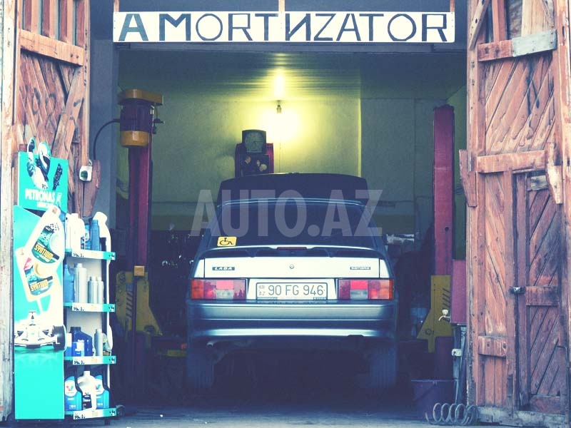

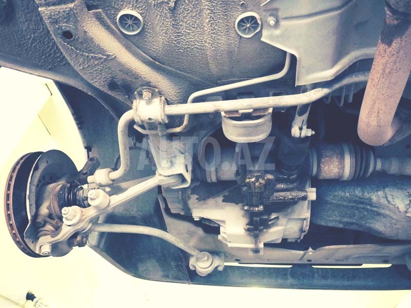

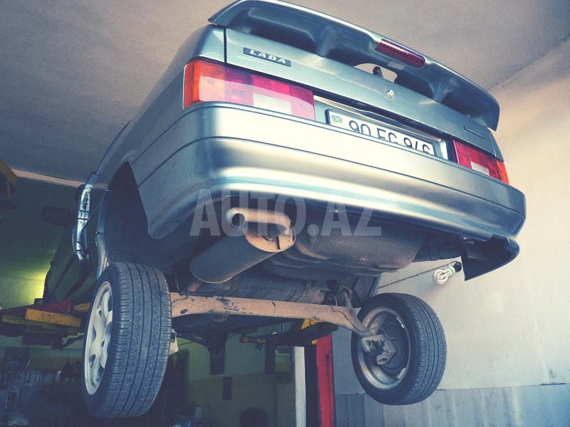

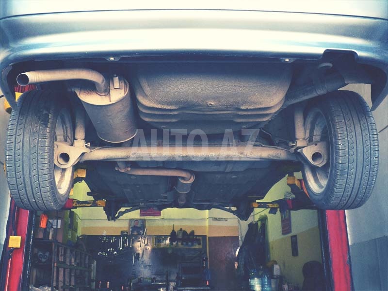

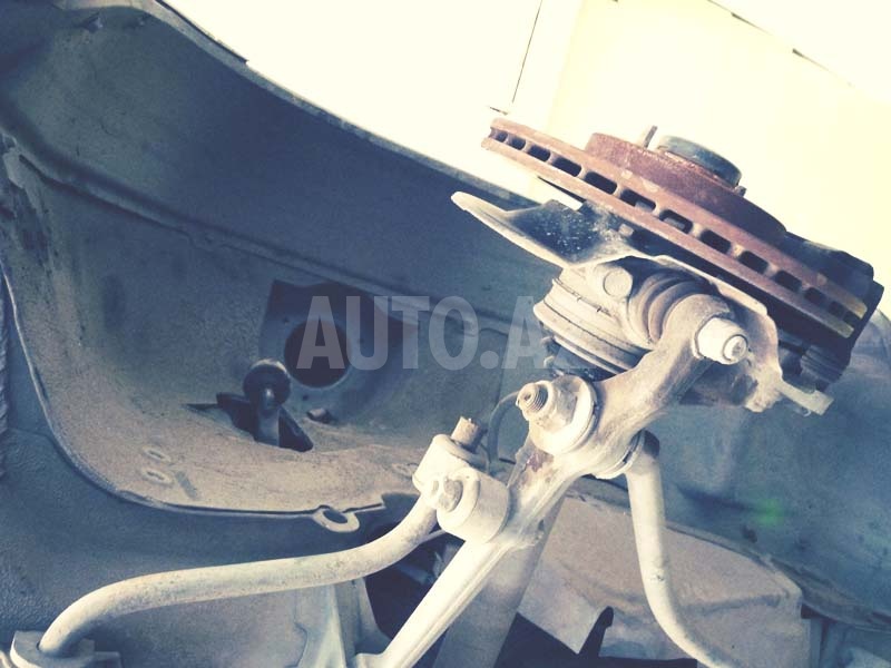

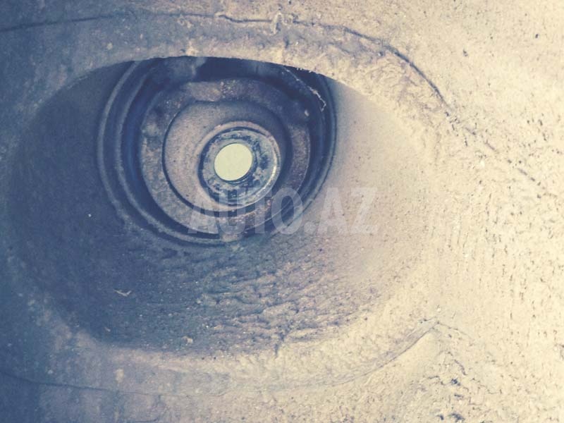

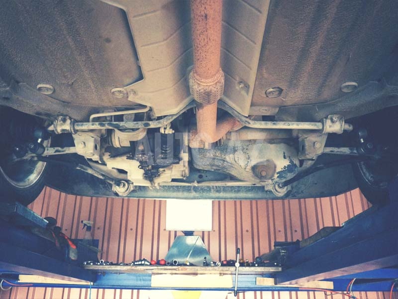

Сказ про то, как я свою горе-подвеску чинил.

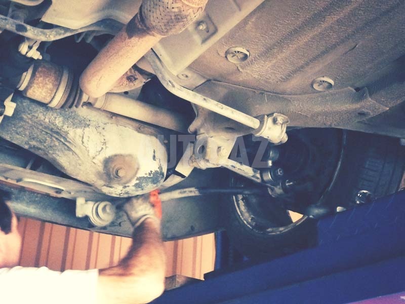

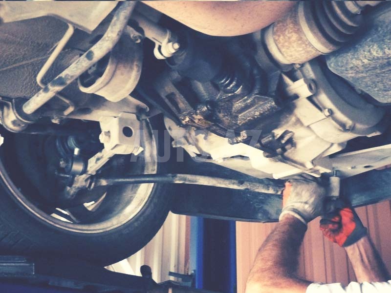

Чинить свои амортизаторы я все никак не решался, все время откладывал в долгий ящик. Тем временем, ездить по-пацански тупо порезанными пружинками изо дня в день становилось все более невыносимо. И в один из солнечных осенних дней я таки собрал всю свою волю в кулак и махнул к мастерам, с которыми не раз обговаривал детали и обЪем предстоящей работы. Оказалось, что буквально накануне у них вырубился свет. Свет им чинили целую неделю, я уж подумал - не знак ли это свыше, но не получив в доказательство тому никаких подтверждений поехал в означенный день и мастера не долго думая принялись разбирать подвеску.
post-619-0-96346200-1351196583_thumb.jpgpost-619-0-52127100-1351196585_thumb.jpgpost-619-0-23520400-1351196587_thumb.jpg

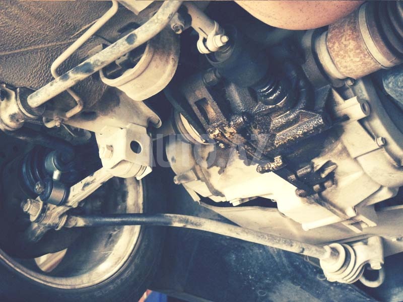

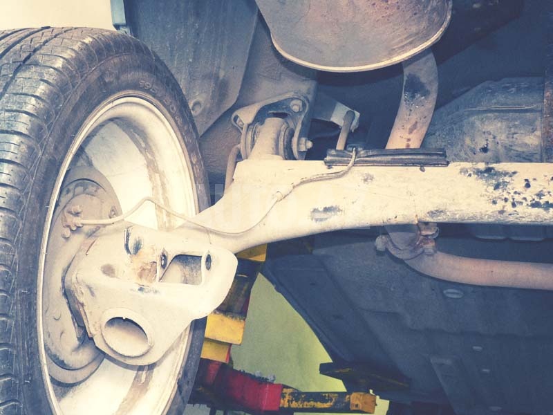

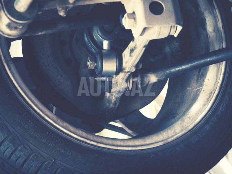

На второй и третьей фотографиях можно видеть течь из коробки передач, о существовании которой я был в курсе, но как и в случае с подвеской откладывал на потом. Также на фото видно, что левая стойка стабилизатора (от 2112), связывающая его с поперечным рычагом лопнула, но мы с мастерами благополучно прозевали этот момент и спохватились только когда я к ним опять наведался из-за глухого постукивания, доносящегося из недр подкапотного пространства. Стучал правда не стабилизатор, а рулевая, но в итоге починили и то и другое.

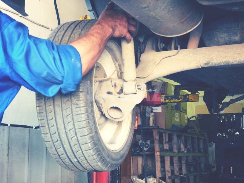

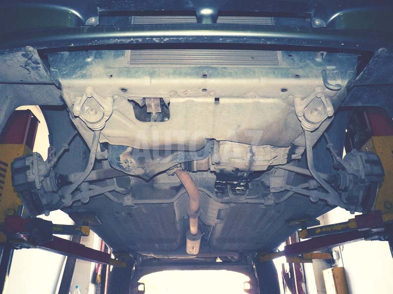

post-619-0-66964800-1351196588_thumb.jpgpost-619-0-28387900-1351196590_thumb.jpgpost-619-0-77280400-1351196591_thumb.jpgpost-619-0-38690300-1351196593_thumb.jpgpost-619-0-85598200-1351196595_thumb.jpg
Тут мы видим переднюю подвеску без стойки с амортизатором и пружиной и вентилируемые тормоза 14-го размера, которые настолько эффективны, что я пока не задумываюсь от ЗДТ. Дальше мастер разбирает задние стойки - процесс этот в разы менее трудоемкий и делается это чуть ли не на раз-два.

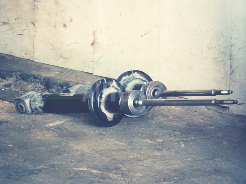

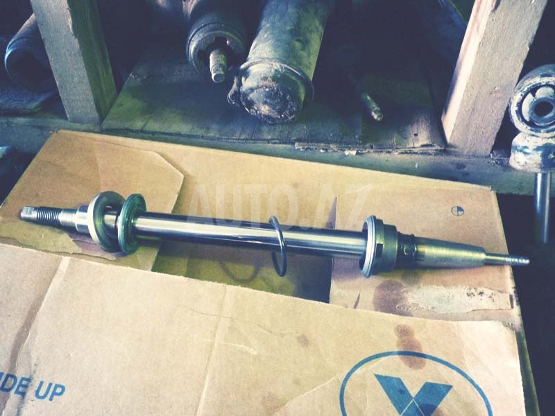

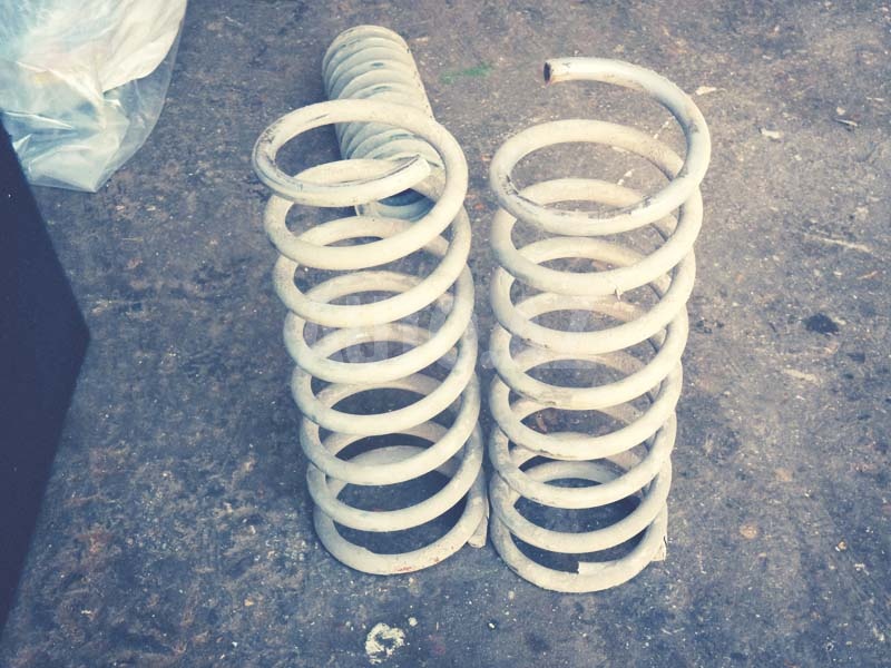

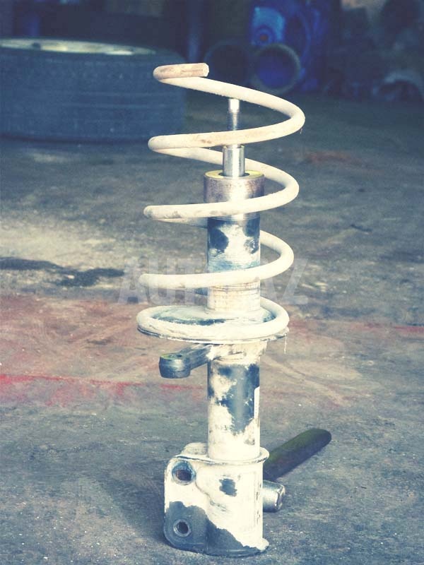

post-619-0-00892400-1351197613_thumb.jpgpost-619-0-86781700-1351197614_thumb.jpgpost-619-0-72846500-1351197616_thumb.jpg

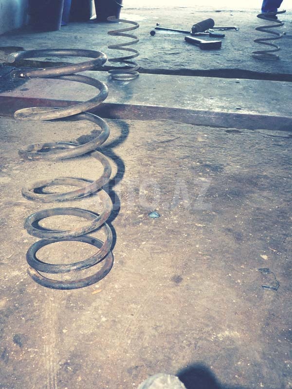

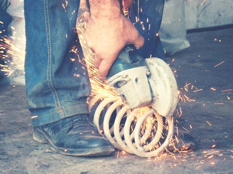

Возимся с пружинками.

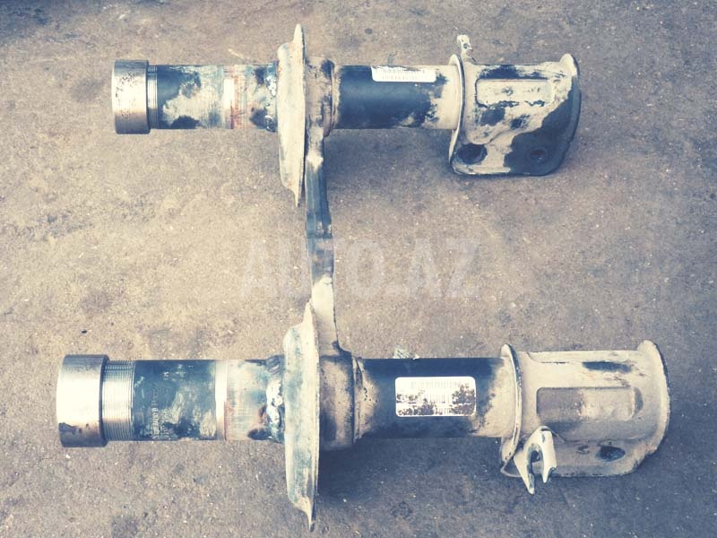

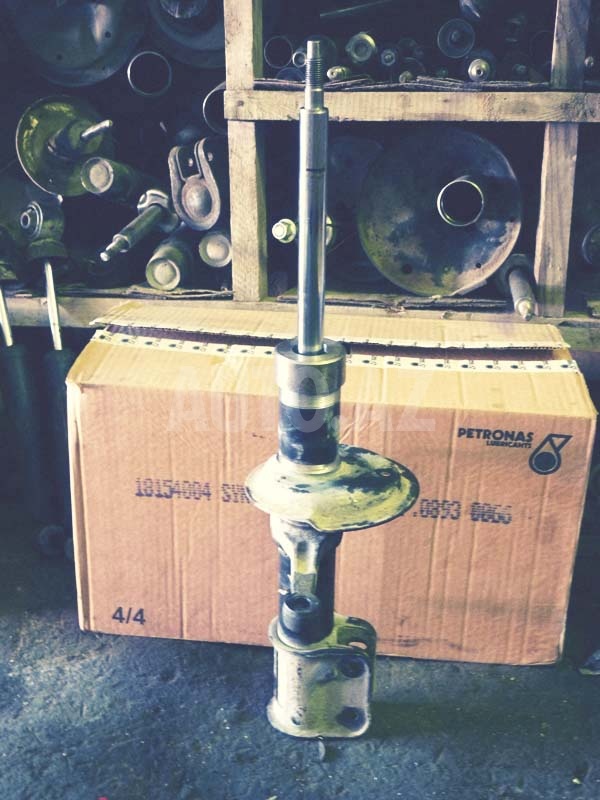

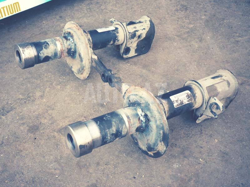

post-619-0-33182400-1351197618_thumb.jpgpost-619-0-82195900-1351197619_thumb.jpgpost-619-0-60987300-1351197621_thumb.jpgpost-619-0-40216400-1351197623_thumb.jpgpost-619-0-91854300-1351197624_thumb.jpgpost-619-0-34995400-1351197626_thumb.jpg
С передними стойками я никак не мог решиться на то, что предлагали мастера, а именно - опустить нижнюю опору, чтобы пружина имела большую длину и мягкость при прижнем клиренсе. Они в итоге все же убедили меня в безопасности этой переделки и опора была опущена приблизительно на 5 см. Параллельно амортизаторы из неразборных были переделаны в разборные, передние стойки были собраны из деталей подвески MB W124, задние - просто перекачаны и путем регулировки клапанов сделаны чуть мягче.

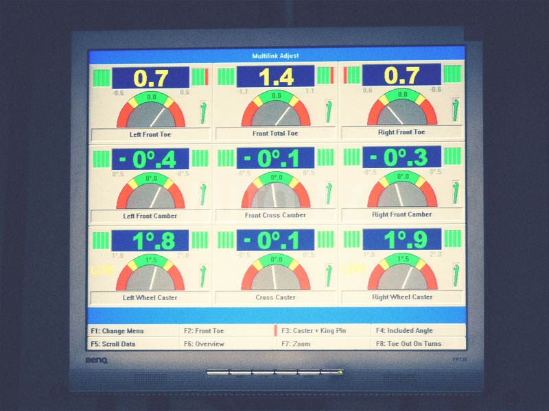

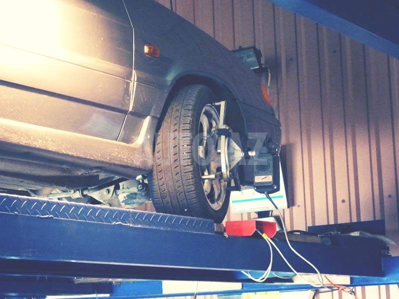

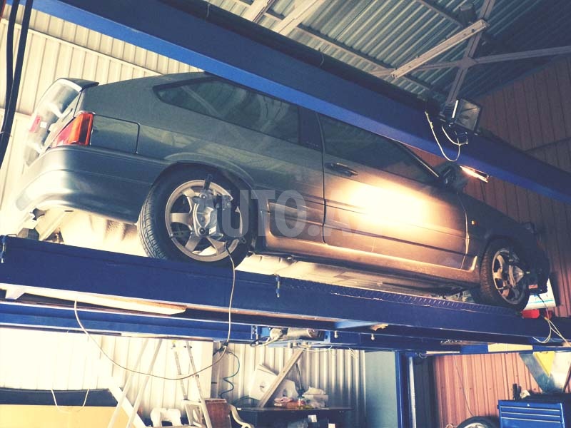

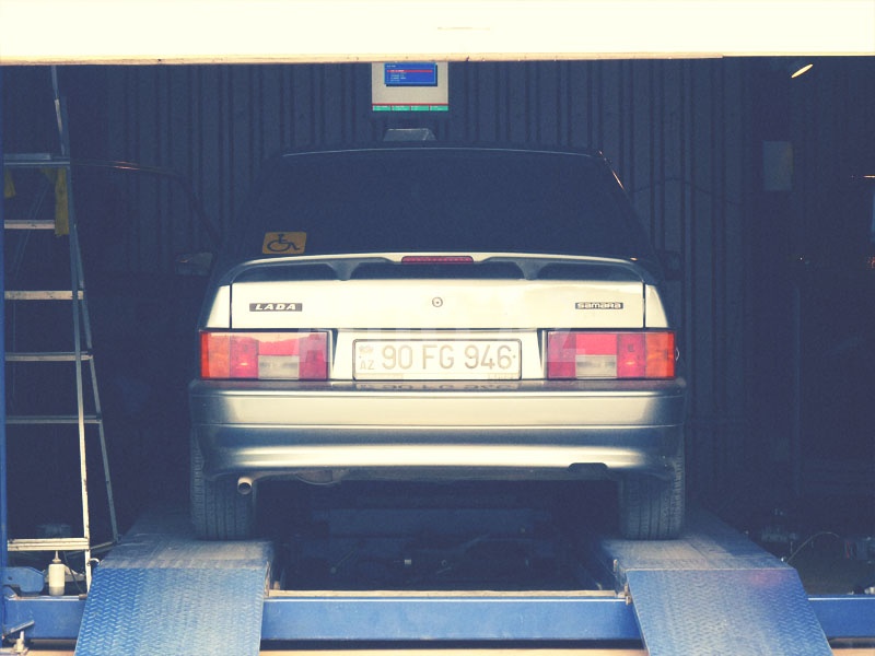

После всей этой эпопеи, надо было подвеску отрегулировать. Регулировать, т.е. настраивать развал-схождение и кастр я поехал к своему старому проверенному мастеру в бывшем Рено-сервисе.
post-619-0-23731300-1351198240_thumb.jpgpost-619-0-83957300-1351198241_thumb.jpgpost-619-0-57139200-1351198243_thumb.jpg
Новые пока еще чистые стойки стабилизатора смотрятся крайне выигрышно на фоне всей остальной серости. Предыдущие мастера мне еще и порванные пыльники шрусов меняли - они на мой взгляд тоже очень выигрышно смотрятся))
post-619-0-11386300-1351198245_thumb.jpgpost-619-0-75941600-1351198246_thumb.jpgpost-619-0-13411900-1351198248_thumb.jpgpost-619-0-64060300-1351198249_thumb.jpg
Настройка кастра. Больше всего пришлось возиться именно с ним, но результат того стоил - чуть меньше +2 гр..
Результат 2-х часов кропотливого труда. Спереди, как я и просил, мастер слегка развалил колеса до -0,3-0,4 гр..
Я также просил замерить развал и схождение задних колес. Вопреки заявленному -1 градусу развальных пластин, он оказался в районе -1,6-1,7 гр., схождение было идеальным, что, по словам мастера, большая редкость для росавто. Колея задних колес в нижней части шире передней на 5 мм.
Можем пользоваться??
Изменено пользователем fatBoy

За сколько они чашку опускают??аморт должен быть разобран при сварки??или он смогут так его заварить?
Опубликовано:
... Аморт должен быть разобран при сварки??или он смогут так его заварить?
Все разбирается.

Просто у меня и так он переделанные,но когда мне переделывали мне не пришло в голову чтобы они опустили чашку
Опубликовано: (изменено)
В принципе если тебя все устраивает, это даже хорошо, что они у тебя не опущены. А так - надо разбирать, т.к. при сварке корпус сильно нагревается. И еще - там нужно смотреть по колесам - если шины широкие и нестандартного размера, то возможно много опустить опору не получится. В моем случае зазор между колесом и опорой составил 0,5-0,7 см. Изменено пользователем fatBoy

а что с коробкой? сальники надо менять, или же кулиса, не правильно на месте сидит.
