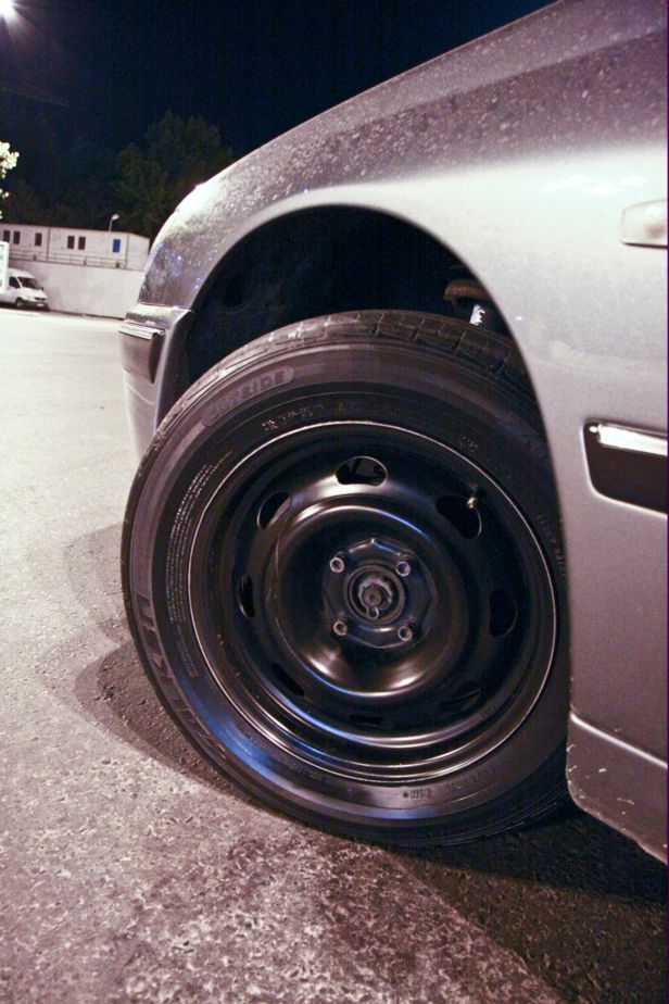

Qiraga cixanda vurmuree. Sadece adi enli shayba (20-25mm) qoyanda merkez noqtesi pozulur. Onda basdiyir vurmaga. Basima gelib. Ona gore qorxuram.
Ona görə də keçid (perexodnik) qoysan daha yaxşı olar.

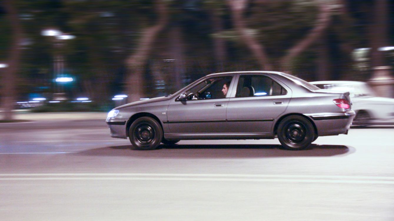

Rodnoy disklere enni qoy olsun 205-60.15 yada 215- 225-55-15 (215-225 da cetin tapilir). Radnoylari satmaq fikrim yoxdu. Tekerlerini tezeliyib qisda qarda vurub sureremde.
Yungul lehimli disk tekerin yeri basqadir. Yayin yazin malidir.
Bakidaki disk teker satanlarin ekseriyyeti "ET"-nin ne oldugunu bilmir. Ancaq 15-16-17-18.. den basqa hecne bilmirler.

Diskin modelini öyrənib, internetdə baxmaq olar offset-nin ölçüsünə.
Ya da səhv eləmirəmsə diskin arxa tərəfində parametrlər yazılır, ora baxmaq olar.

eyer diski tekeri deyishsen mence qara qoysan yaxshi gorunecek. o reng qara elaveleri yaxshi goturur.. ama beledede oz diskilerinnen posadka versen. maraqli bir shey alinar

Hardan tapim? Olsa da 1i - 100 manata olar. Onnansa 1 azda ustune qoyub 17- 18 alaramda. Qaralara 205 60 15 alaram. Pejoya qara disklere balaca posadka cox yarasmaz. Qara diskler 16 dyum olsaydi yene he.

Təzə almaq istədiyin.
Zavod ET 18-di, 4X108 bolt ölçüləri ilə. Eni də yəqin 6J ya da 6.5J olar.

he eledir. Diskin usde ele yazilib

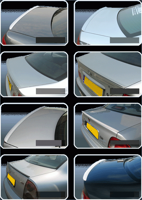

Spoyler zakaz elemey isdiyrem. Nece goruner Pejo-da?
Bunlardan

Bular qara rengde gelicey, irengletdirmey lazimdu. Spoyleri vurson mashinin aerodinamikasi yaxshilashicey, xod gedicey, benzini de az ishletcey

Roshga, mence deymez. 406-nin bagajinin ust terefi onsuz da bir az eyri gelir. Mence ele de yaxshi gorunmeyecek. Ondansa shushenin ustune bir shey fikirlesh mence.

Heeerii. Belke o spoylei vurannan sonra diesel yanacaq vurum he?
Sen de gel cix siqnallarmi ustanovka eliyey masina daa.
Sabir uje zakaz eledim. Vuraram baxag gorey ne olar. Sonra suseye de zakaz eliyerem.
