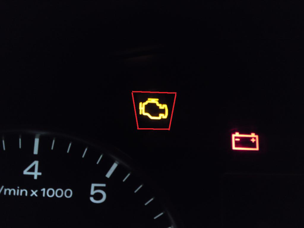

Wa1do Опубликовано: 20 августа 2010 Опубликовано: 20 августа 2010 (изменено) Помогите срочно. Обясните, это что? Изменено 20 августа 2010 пользователем Avtomaniya
Guess Опубликовано: 20 августа 2010 Опубликовано: 20 августа 2010 Помогите срочно. Обясните, это что? Katalizatorun isigidi...
Wa1do Опубликовано: 20 августа 2010 Опубликовано: 20 августа 2010 Katalizatorun isigidi...Qızıb ona görə?
Guess Опубликовано: 20 августа 2010 Опубликовано: 20 августа 2010 Qızıb ona görə?onu indi yalan deyerem...cunki bizde kecen il atamin masininda yananda gormusdum o isigi..sorusdum dedi katalizatorduu,,,duzeltirmeye 1gun vaxti getdi..sonra yene yandi getdi komputerde sondurduler...Istesen maraqlanib sene deye bilerem...
Wa1do Опубликовано: 20 августа 2010 Опубликовано: 20 августа 2010 (изменено) onu indi yalan deyerem...cunki bizde kecen il atamin masininda yananda gormusdum o isigi..sorusdum dedi katalizatorduu,,,duzeltirmeye 1gun vaxti getdi..sonra yene yandi getdi komputerde sondurduler...Istesen maraqlanib sene deye bilerem... Birdən oldu, gedirdim, 2-dən 3-ə atdım, bir də gördüm titrədir, 3-cü pillədə titrədir maşını. Karobka olmaz? Изменено 20 августа 2010 пользователем Avtomaniya

Guess Опубликовано: 20 августа 2010 Опубликовано: 20 августа 2010 (изменено) Birdən oldu, gedirdim, 2-dən 3-ə atdım, bir də gördüm titrədir, 3-cü pillədə titrədir maşını. Karobka olmaz? yox karobka olmazz.mence...Rahat ol...Katalizatorun isigidii...sen en yaxsisi sabah get servisee... Katalizatorun icersi tutulmusdu bizde...katalizatorun hemin yerin kesib cixardilar...Masinin titremeyide onnandi.. Sabir, ancaq Green Ville ya da ki PalmaOrda anqurt azdir mence nabranda ailevi istirahet ucun en ideal yer Palmadi.... Green Ville de olmamisam deye bilmeremm... Изменено 20 августа 2010 пользователем Guess

AvtozavR Опубликовано: 21 августа 2010 Опубликовано: 21 августа 2010 (изменено) Помогите срочно. Обясните, это что? Check engine di gaga. Beyem bilmirsen ? korobkalig deyil. Eger titredi sonra da bu yandisa cox gumanki propuski var zajiganiyada , Toplivniy sitemlikde ola biler , amma eger ancaq ashagi oborotlarda edib yuxarilarda olmursa onda cox gumanki ya Visokovoltnie provoda , Katushka zajiganiya, sveca , da ola biler.... Tapilmasa En axirda her cilindirde kompressiyani yoxlasan yaxshi olar... Изменено 21 августа 2010 пользователем AVTOZAVR041

Wa1do Опубликовано: 21 августа 2010 Опубликовано: 21 августа 2010 Check engine di gaga. Beyem bilmirsen ? korobkalig deyil. Eger titredi sonra da bu yandisa cox gumanki propuski var zajiganiyada , Toplivniy sitemlikde ola biler , amma eger ancaq ashagi oborotlarda edib yuxarilarda olmursa onda cox gumanki ya Visokovoltnie provoda , Katushka zajiganiya, sveca , da ola biler....Tapilmasa En axirda her cilindirde kompressiyani yoxlasan yaxshi olar... Yox, axşam eşələdim, onu da öyrəndim. Səhər kişi sürdü, dərhal dedi ki, silindrin biri işləmir. Getdik, sökdük, yoxladıq ki, alışdırıcı şamın katuşkasıdı. Audi-nin alışdırıcı şamının katuşkasının biri hardasa 45 avrodu, elə dedik 4 dənə də təzə alışdırıcı şam alaq, dənəsi 10 avroya idi. Katuşkanı mağazanın birində yox idi, o biriləri də bağlı idi. İnşallah birinci gün gedib, baxacam mağazalara. Mənə deyim görüm bahadı detallar yanormal qiymətdi? Məncə normal qiymətdi.

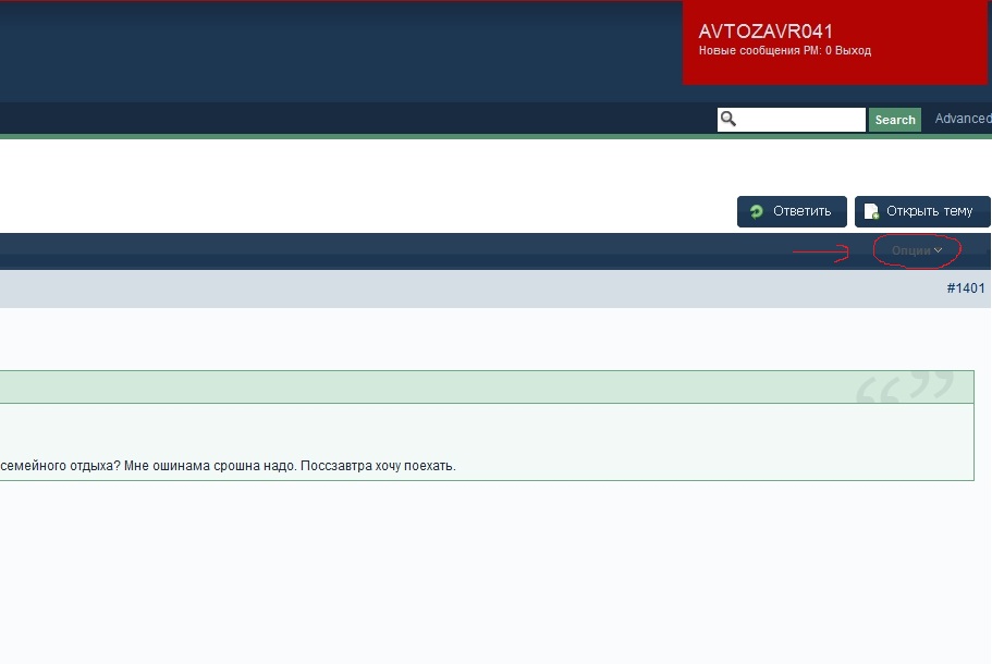

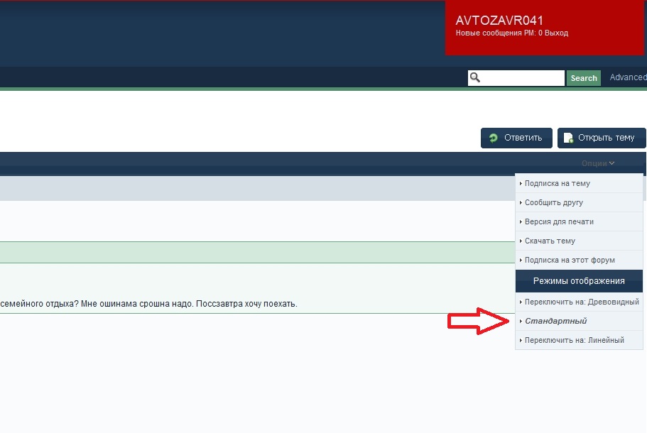

AvtozavR Опубликовано: 22 августа 2010 Опубликовано: 22 августа 2010 Что то не то с моими пользователскими настройками Сообщения в темах выходят только заголовками и я вижу полный текст только нажимая на определенный заголовок. От чего это?Hərdən məndə də olur. У меня было такое, надо сделать так Выбрать опции форума: И выбрать стандартный: и всё...
