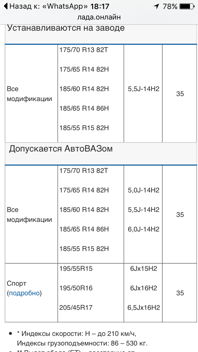

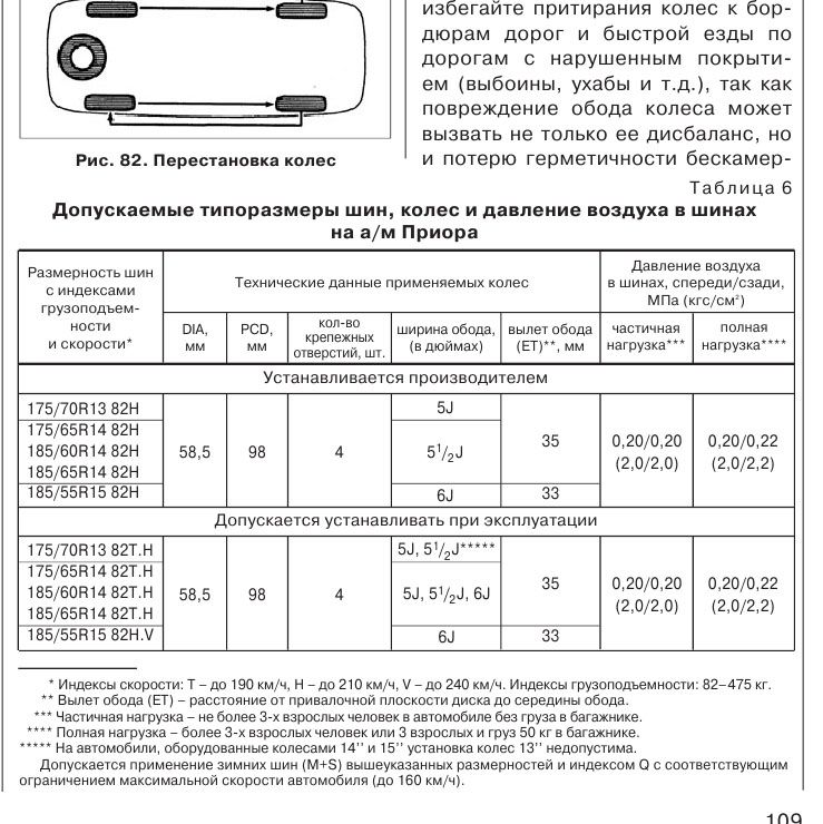

На одном из сайтов на приору тоже допускается R17)написал Автовазу письмо,ответили что только R14
Сайт пишет какие покрышки с диками пойдут на авто
Ай сагол, главное чтобы не терло а можно ставить или нет по закону для сайта как то по барабану

Речь шла о Ц классе. Любой нормальный завод выпуская автомобиль определяет для них конкретные размеры колес и дисков которые идут в заводской комплектации.
Помимо заводской комплектации так же предусматриваются варианты замены и варианты для тюнинга. Их советует и предоставляет сам завод производитель. Все эти параметры и размеры вплоть до давления в шинах записываются в одну базу. Далее нормальный сайт покупает эту базу и загружает к себе.
Ваз это отдельная тема. Они еще не определились, что можно а что нельзя :D
Кстати, на Приору уже можно и R15 ставить))

Спорт это Tms)хотя их пару штук всего)
