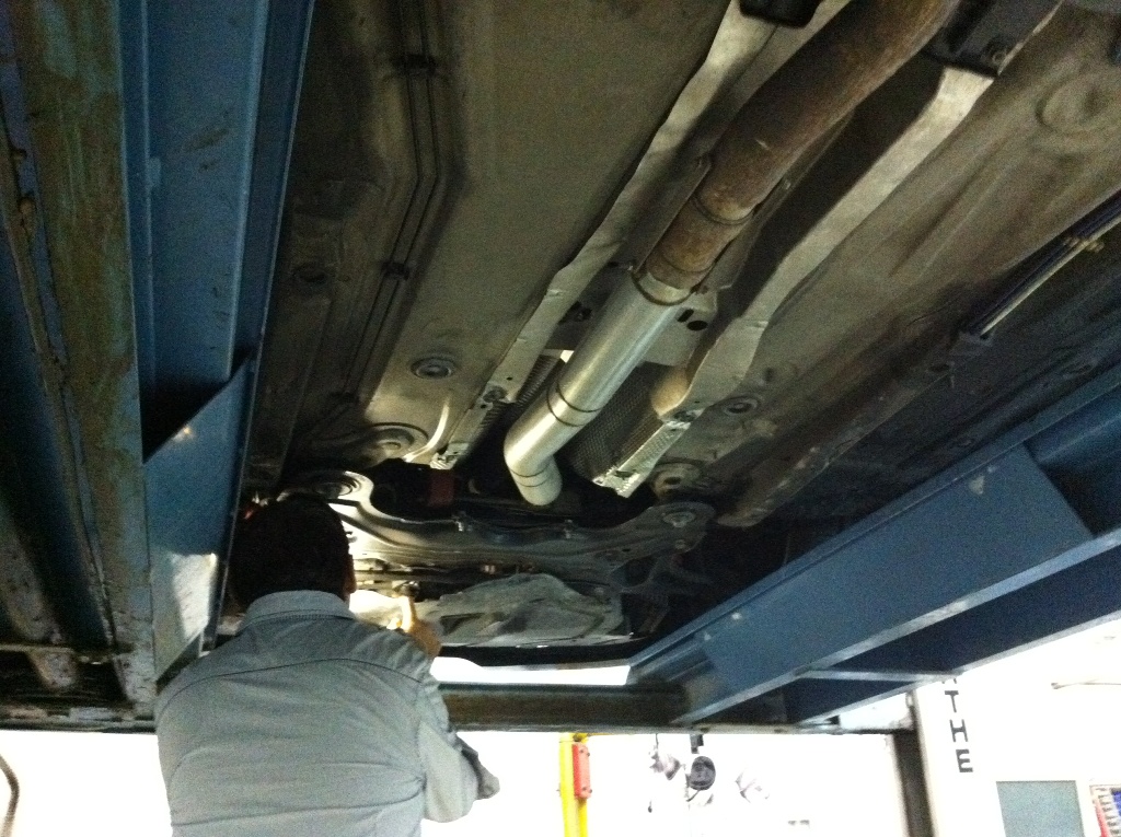

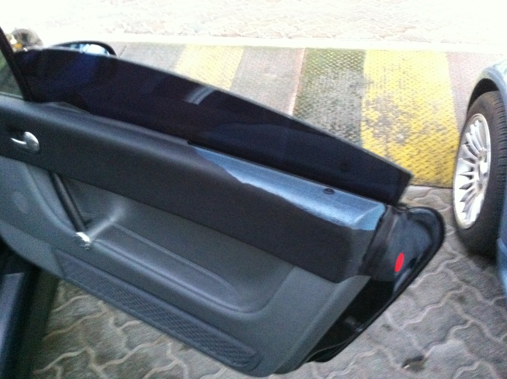

Мурад, вот и отчет по Ауди ТТ для клиента.

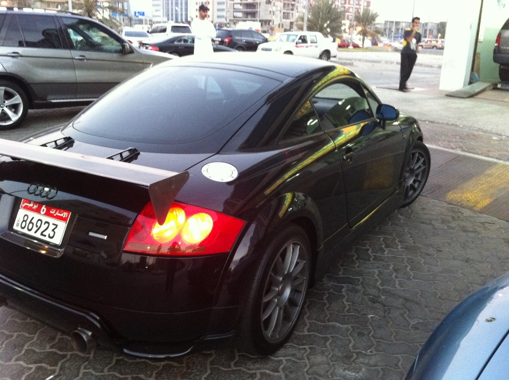

Автомобиль 2000 года, 1.8Т, 4 цилиндра.
Автомобиль японка, второй владелец.

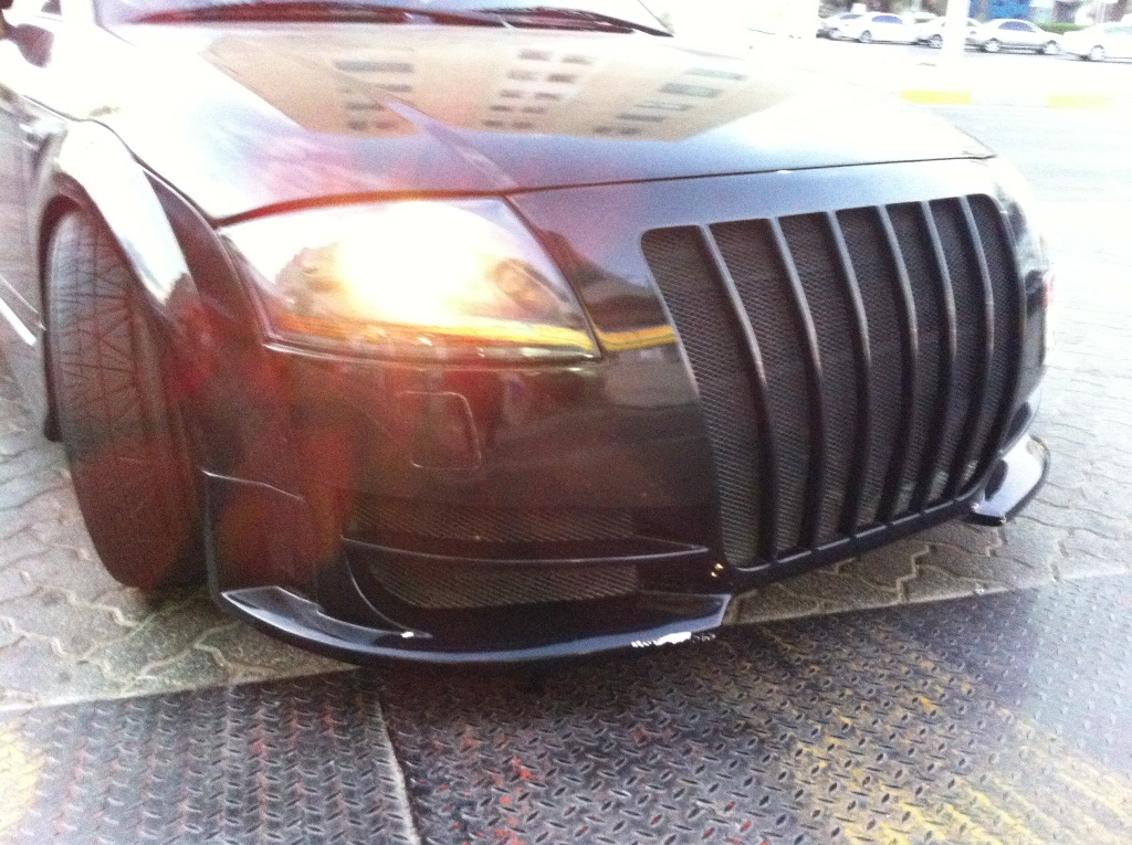

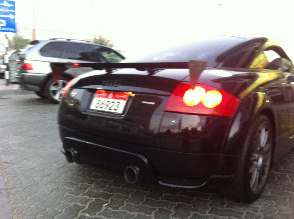

Машина не билась, никакие детали не менялись, но красился ВЕСЬ кузов( в Японии)

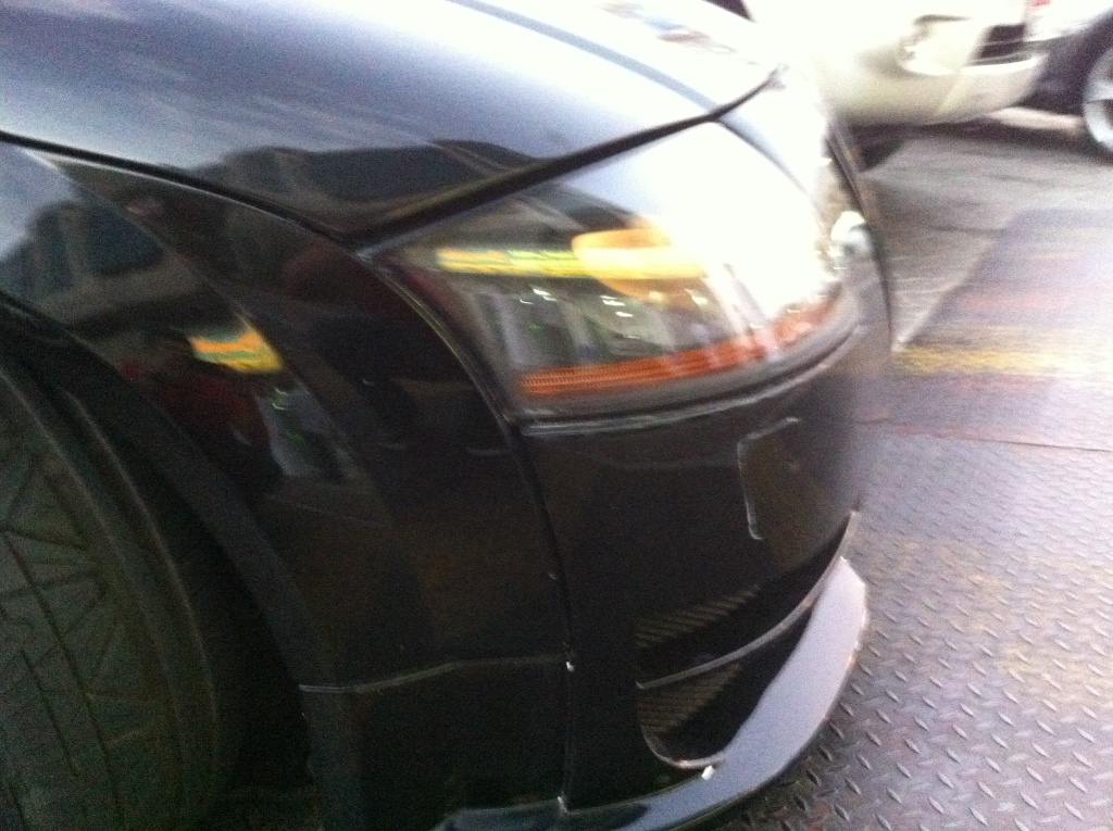

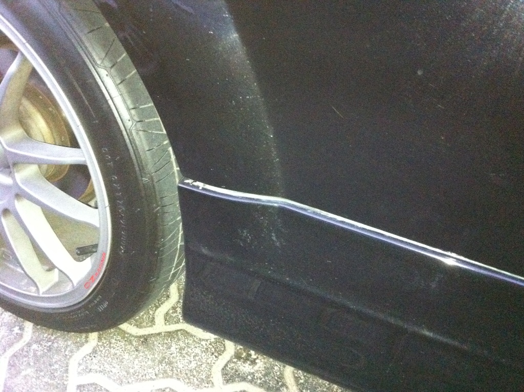

На кузове нет заметных мятен, несколько царапин, которые видны на фотках, в основном на поставленном обвесе.

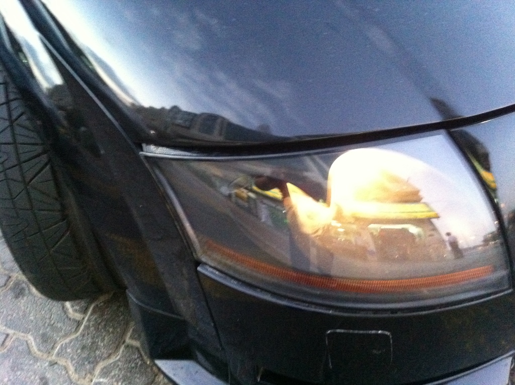

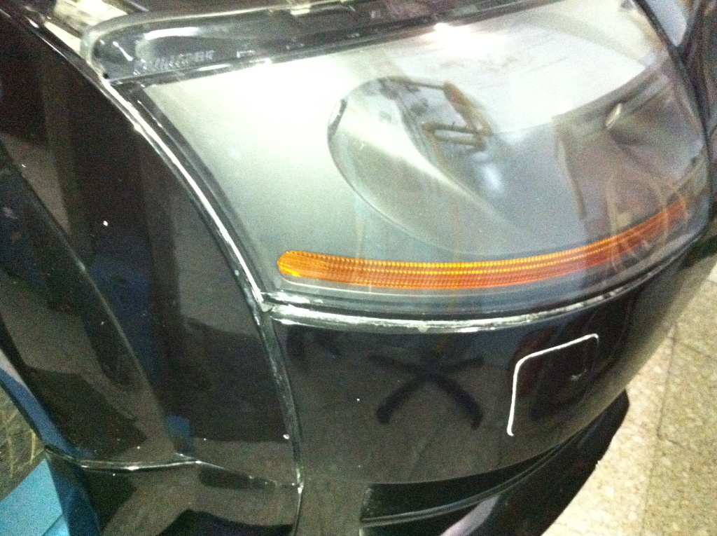

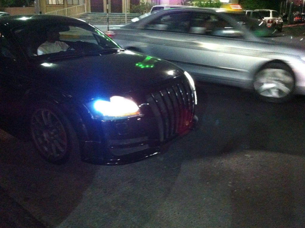

Обвес сидит четко, видный зазор лишь в одном месте, между передней фарой, поставленным буфером, и между той же фарой и капотом.

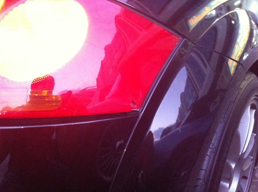

Трещина на задней правой фаре, кусок отломался. В общем то, фары желательно поменять, для придатия свежести автомобилю.
На капоте две мелькие вмятины, незаметны, если не присматриваться.

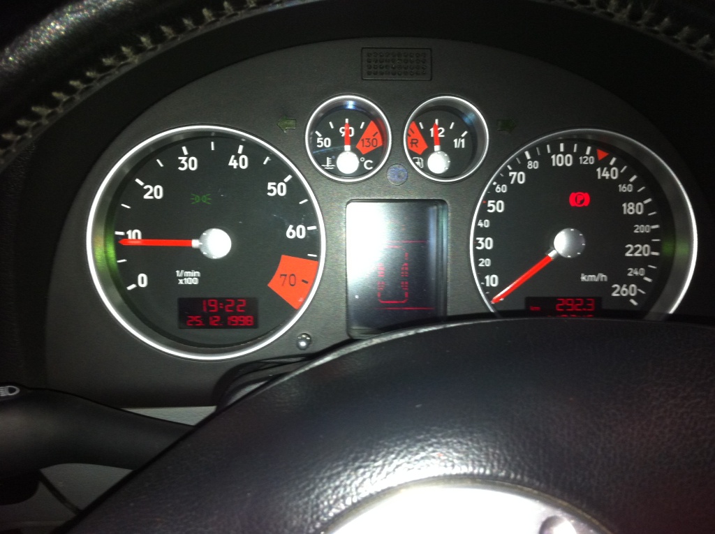

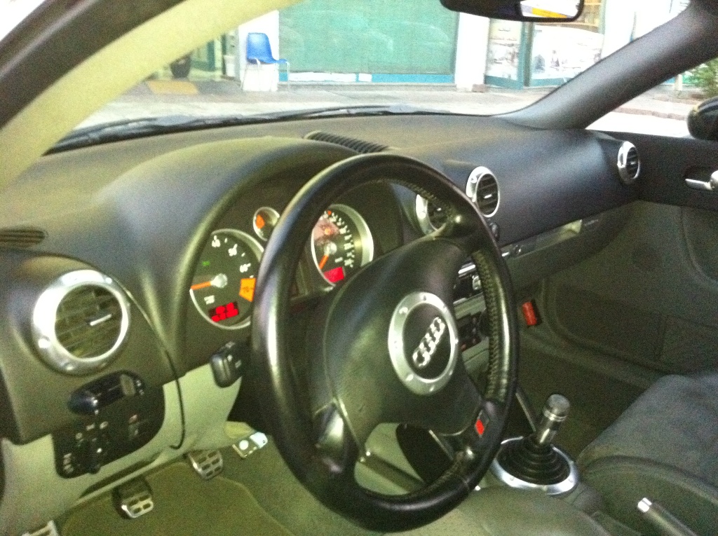

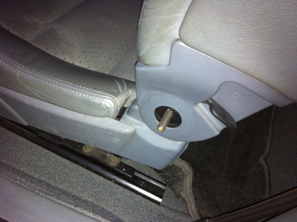

Что касается салона...Щит четкий, не потрепанный, без каких либо изьянов на нем. Сидения комбинированные, с подогревом. Нет мест от порезов или ожегов. Потолок так же в хорошем состоянии. Обивка двери пассажира немного испорчена, отошел материал, нехватает куска. Подробно можно увидеть на фотках.
Заднего сидения нет, в целях облегчения веса. при желании, владалец установит его обратно.

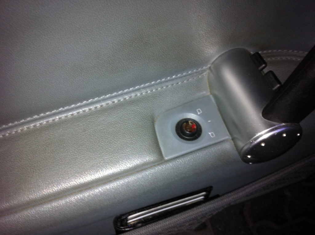

Электроника автомобиля в норме, все приборы и кнопки функционируют. Небольшая проблема с табло, между спидометром и тахометром, "смерть" пикселей привела к нечеткости самого табло, некоторые цифры непонятны. При заводе авто, борт комп не выдает никаких ошибок. Электропривод зеркал функционирует, но головка переключателя сломана, владелец обещал починить.(приклеить)
Центральный замок, кнопки на пульте в порядке, работают.

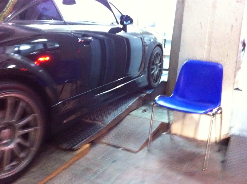

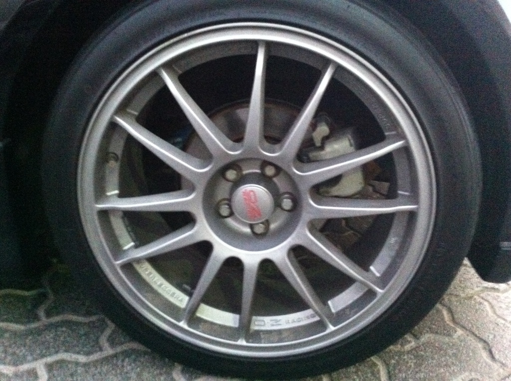

Легкосплавные диски OZ Superleggera( натура), 18ый радиус, на покрышках NITTO. Имеются проставки, выдвигающие пакрышки.

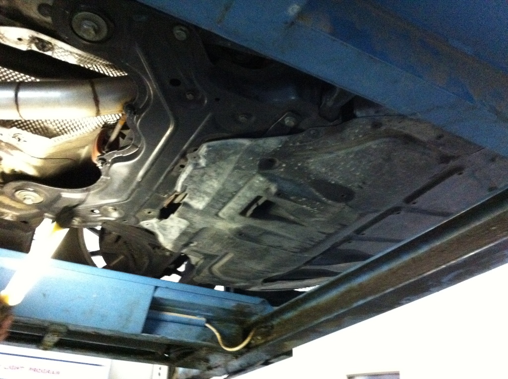

Подвеска спортивная, регулируемая по высоте, не автоматически, а механически (Coilovers).

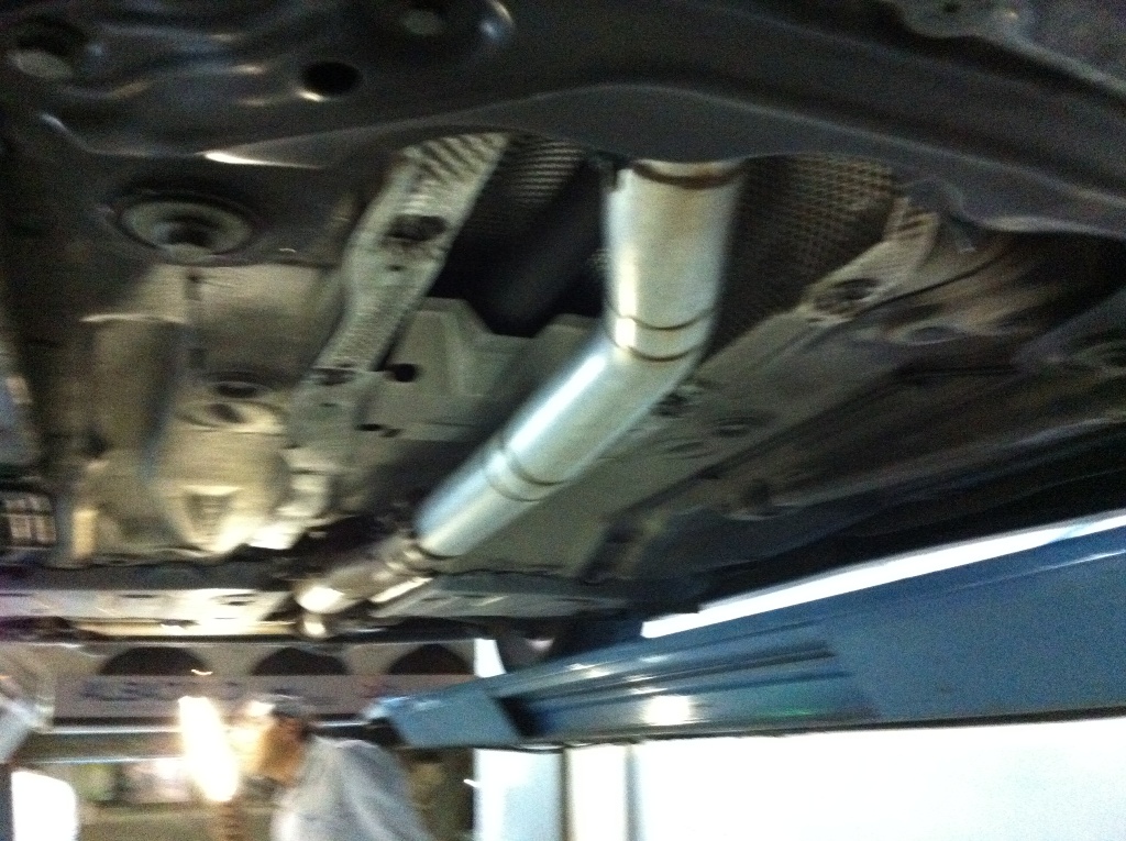

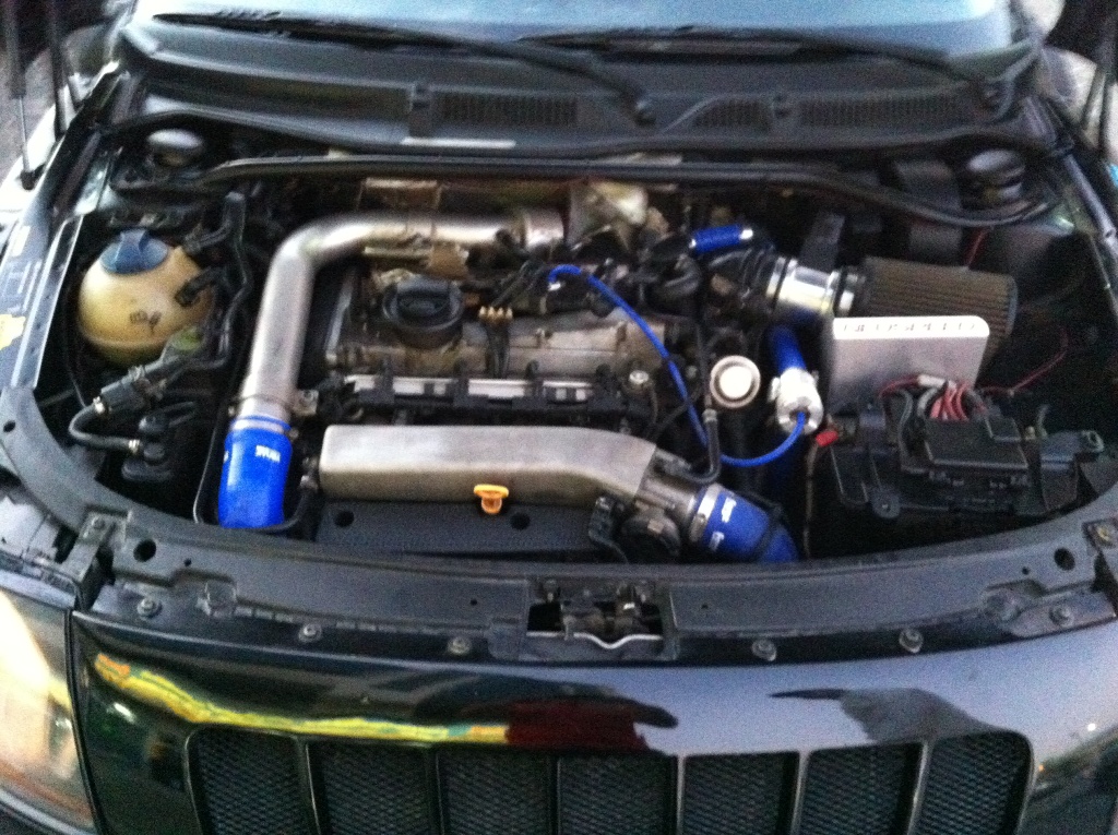

Чиповка, фильтр нулевик, блоу-офф, выхлопная система, от коллектора до выпуска, диаметром 3 дюйма.
Дороботанная система впрыска, и замененные натяжители ремней( 3 штуки)
Жесткое спортивное сцепление, коробка сток.
Двиг и турбина КО4 так же сток.
Приблизительное количество лошадей 300-310. Поводил автомобиль, могу сказать, что по ощущениям столько и есть там лошадей.

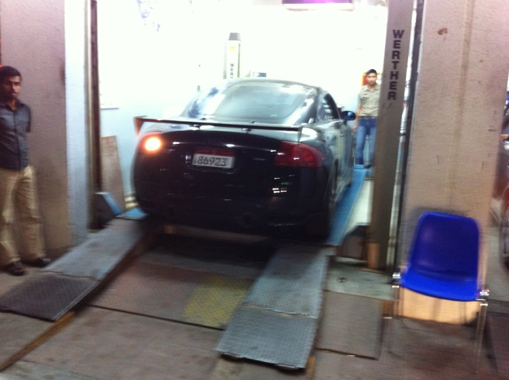

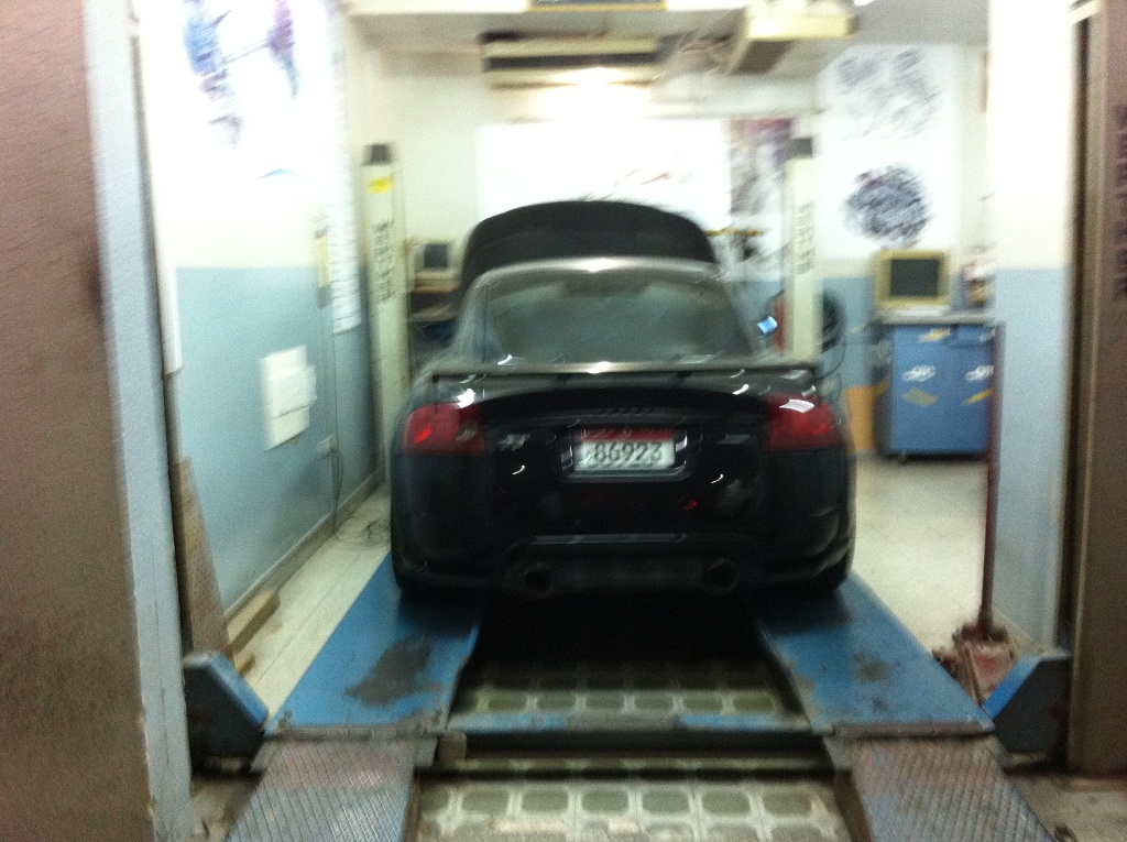

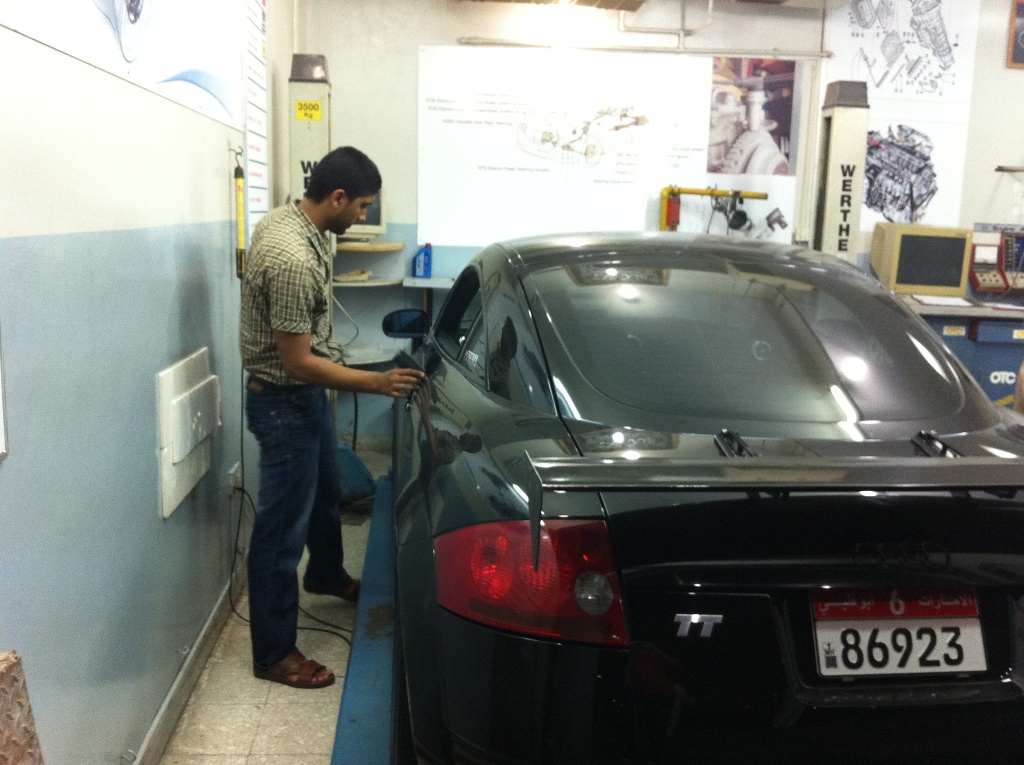

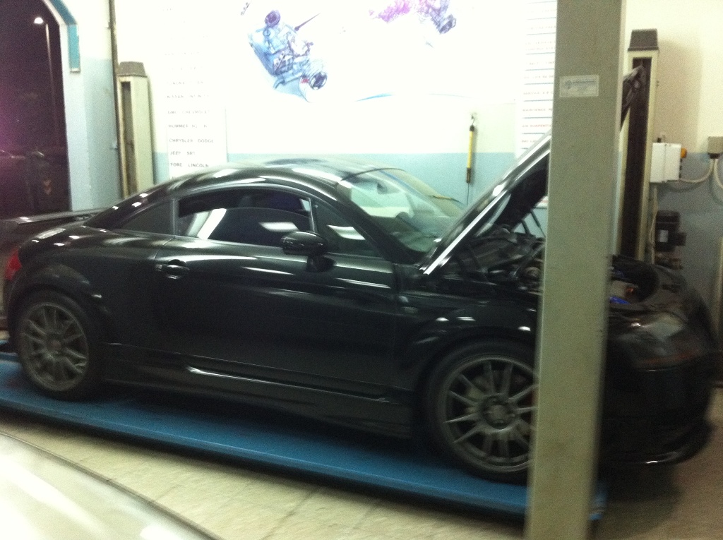

Завели автомобиль на диагностику. Компютер не выдал никаких ошибок. АБС, Аирбаг, двиг и трансмиссия в порядке.
Отчет отсканирую и прикреплю на днях. Так же, при желании, могу послать владельцу, вместе с документацией.
Диагностика лишь показала ошибку в некоторых местах. Увеличеное поступление воздуха в систему (нулевик), увеличеное давление, увеличенная тяга двигателя. Все это из-за модификаций, которые были сделаны на сток двиг.
Так же не работает кондиционер в автомобиле, клиент об этом оповещен.
