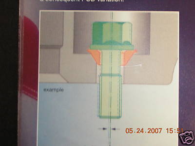

DUB_07 Опубликовано: 1 марта 2009 Автор Жалоба Поделиться Опубликовано: 1 марта 2009 Rufatiwe, sene sozsuz osobiy hormet. Tanimadigin adama komek edirsen - bash eyirem. Вот дела - переходные болты! Только я не допер до конца принцип работы. Сам болт смещен в сторону. Во время вращения торчащая сторона "шляпы" будет задевать ближнюю к центру диска стенку отверстия под болт. Выход какой - чтобы болт крутился без шляпы, т.е. шляпа фиксирует диск, а болт прижимая шляпу крепит диск к ступице. Так должно быть? Может, там и написано это, но я не понял. Гагаш, не посчитай за лень, но вникни сам тоже, чтобы я все понял, а не догадывался. Надо добить тему. Если что, как купить эти переходники и переходные болты по твоей ссылке? Не имею опыта через интренет. Ты что-нибудь покупал там? И очень важно, насколько это безопасно?? Вообще, я созреваю для покупки.. Если Украина нет, то.. (только никому не говори).. уточню вариант со Slikom - если реально, закажу их. Осталось решить вопрос с деньгами. Но тем не менее хочу приобрести эти переходные устройтсва, если они безопасны, чтобы в дальнейшем подобрать диски поинтереснее. Так что помоги до конца. Bide sagol. Ссылка на комментарий Поделиться на других сайтах Больше способов поделиться...
Rufatiwe Опубликовано: 1 марта 2009 Жалоба Поделиться Опубликовано: 1 марта 2009 Эти болты называются Conical Seat Wobble Bolt - "Болт с конусном седлом шатание" на картинку Содержимое этого сообщения скрыто.Чтобы увидеть его, вам следует войти на форум, или пройти регистрацию, если её у вас нет. видно что центральная линия отверстий в нашем случае на ступице и на диске смешен на 2мм. При прикручивание болта конус полностью упирается снаружи об стенку отверстия на диске и внури частично с обной стороны об болт (это не критично т.к. шапка болта придавливает конус в сторону ступицы). RufatiweИ очень важно, насколько это безопасно?? Если ты про переходники то они давольно безопасные. Особенно если приварить к ступице и отбалансировать все чудо, будет даже безопаснее стока, и диски уже будут на шпильках, причем давольно прочных на таких в европе на ралли гоняют и нечего все держится. А про болты не могу сказать, отзывы о них не встречал разве что пара позитивных. Если просто кататся а не гонять то пойдут. Т.к. сам езжу на вазе с дисками 4*100 на обычных болтах только чуть длиннее, прочнее с конусобразным низом шляпы. Гез деймесин пока все нормально, хотя на них и на открытые люки пападал и с бьюшими опорниками немало поездил, даже максималку ставил. Решать тебе. Надо добить тему. Если что, как купить эти переходники и переходные болты по твоей ссылке? Не имею опыта через интренет. Ты что-нибудь покупал там? да, покупал Bide sagol. Хошду, но для этого есть кнопка "Спасибо" Содержимое этого сообщения скрыто.Чтобы увидеть его, вам следует войти на форум, или пройти регистрацию, если её у вас нет. Ссылка на комментарий Поделиться на других сайтах Больше способов поделиться...
