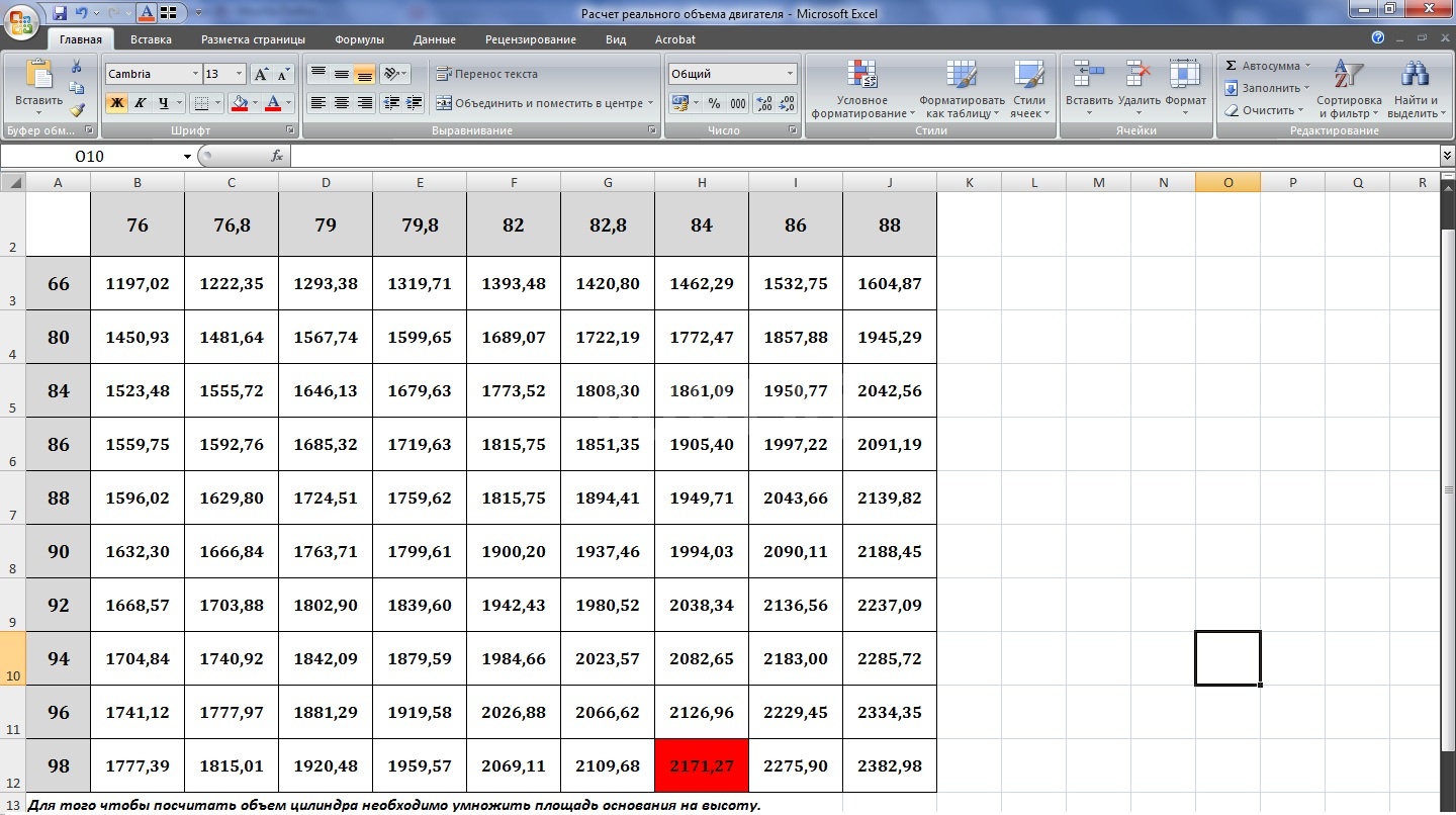

98 мм помоему
А поршень 84 , конфиг 84Х98?
