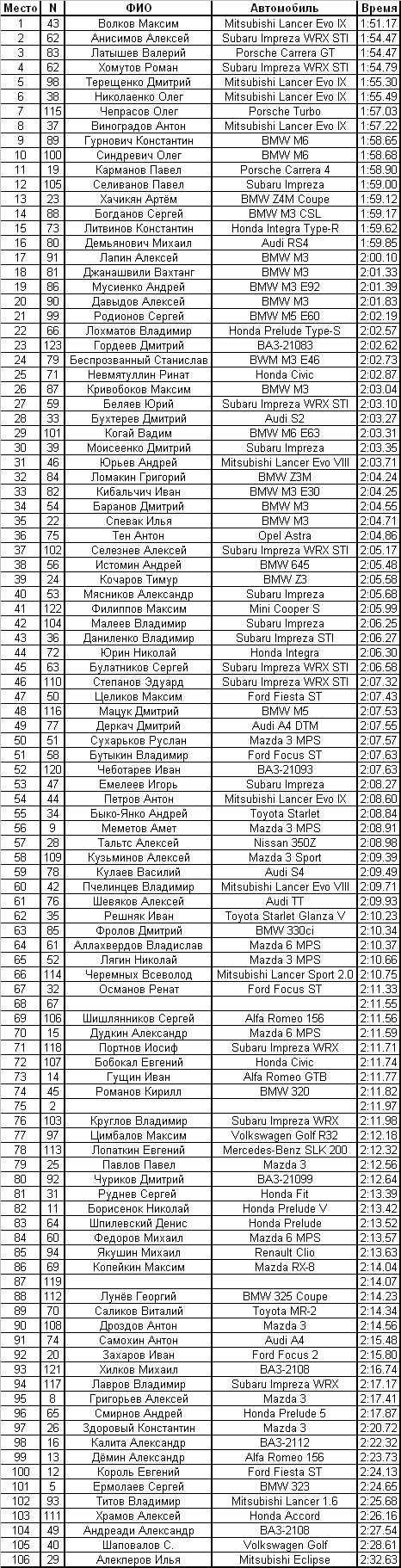

kir Опубликовано: 12 мая 2008 Жалоба Поделиться Опубликовано: 12 мая 2008 fatBoy V-zeer Это любительские покатушки на платной трассе. Цель -- показать лучшее время на круге, как на квалификации в Формуле 1 и т.п. Машины стартуют одна за другой с небольшим промежутком и откатывают сессию по 5-6 кругов. Эта всего-лишь 130-сильная 21083 показала время 2:02, среди переднеприводников быстрее были только Хонды Prelube Type-S и Integra Type-R. Были и более серьёзные переднеприводники, но без хорошего пилота и езды "на все деньги" высокого результата не показать. Результаты: Содержимое этого сообщения скрыто.Чтобы увидеть его, вам следует войти на форум, или пройти регистрацию, если её у вас нет. Ссылка на комментарий Поделиться на других сайтах Больше способов поделиться...

Эрес Опубликовано: 13 мая 2008 Жалоба Поделиться Опубликовано: 13 мая 2008 таблица очень понравилась. явно видно, что владельцы Эволюшинов отжигали на полную мощь, а дорогих машин немного жалели ) есть какая-нибудь инфо про эту восьмерку? Ссылка на комментарий Поделиться на других сайтах Больше способов поделиться...
