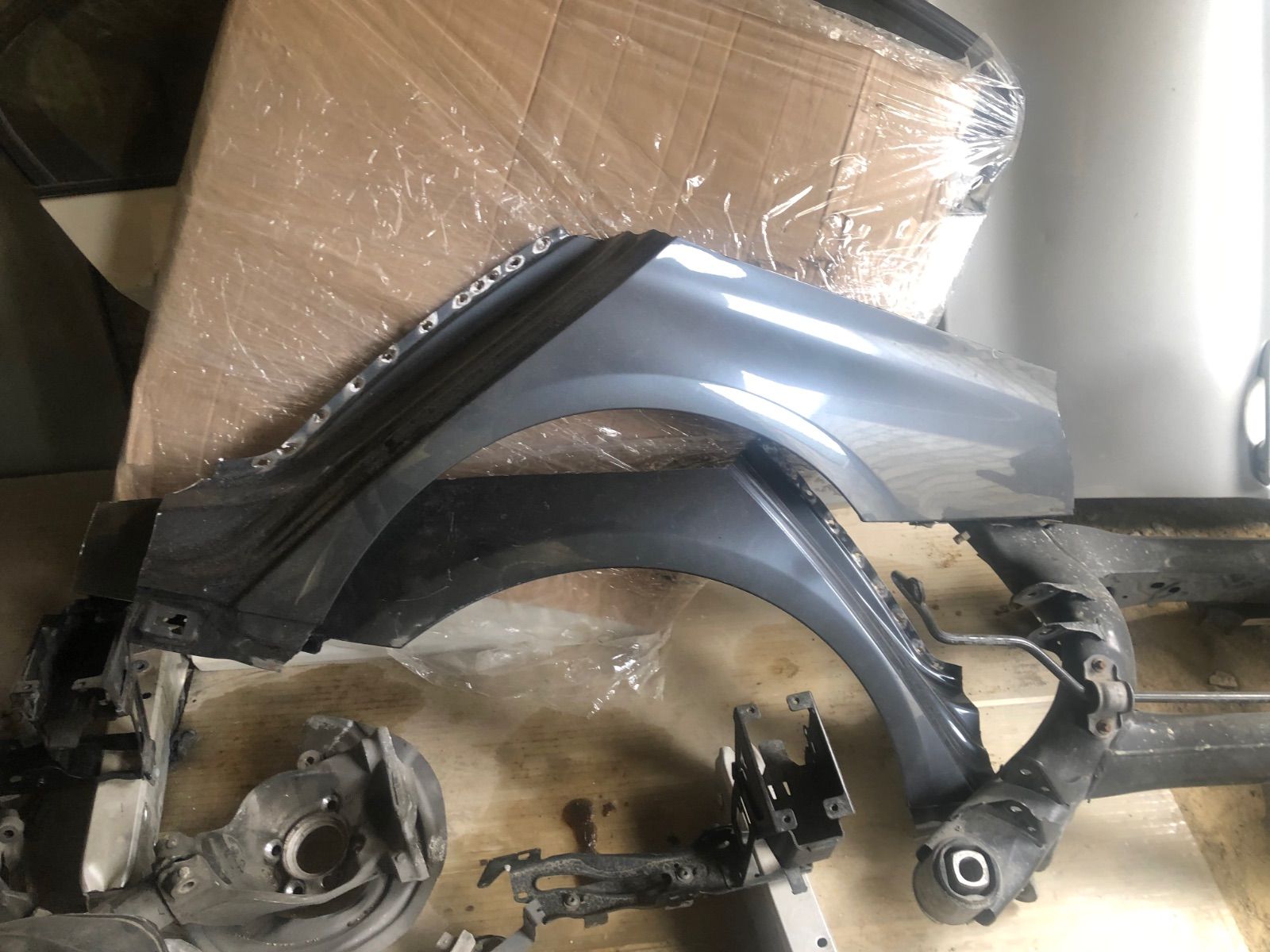

Avtomobili 28 000 mil probegla amerika auksonundan almishdim stok veziyyetde bir M sport rul taxib  sururdum,xoshumada gelirdi,lakin ishigforlarda deyananda F30 "m3looklar"  Vin Dizelin baxishlari ile baxib forslanib gedirdiler ,fikirleshirdimki maragli nese edim. Taiwan M3 look maragli deyildi ,ona gorede Bmw F80 original detallari ile F31 i swapmag qerarina geldim.

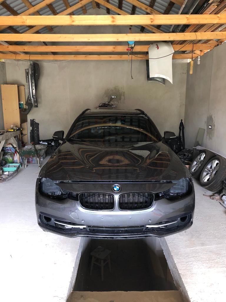

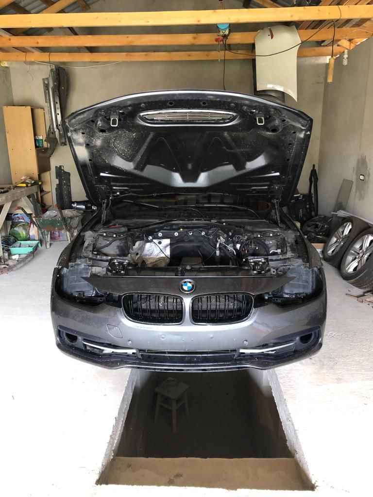

Bu proyekti bashlamasi uchun, avtomobilin lazim olmayan  hisseleri sokulub satilib

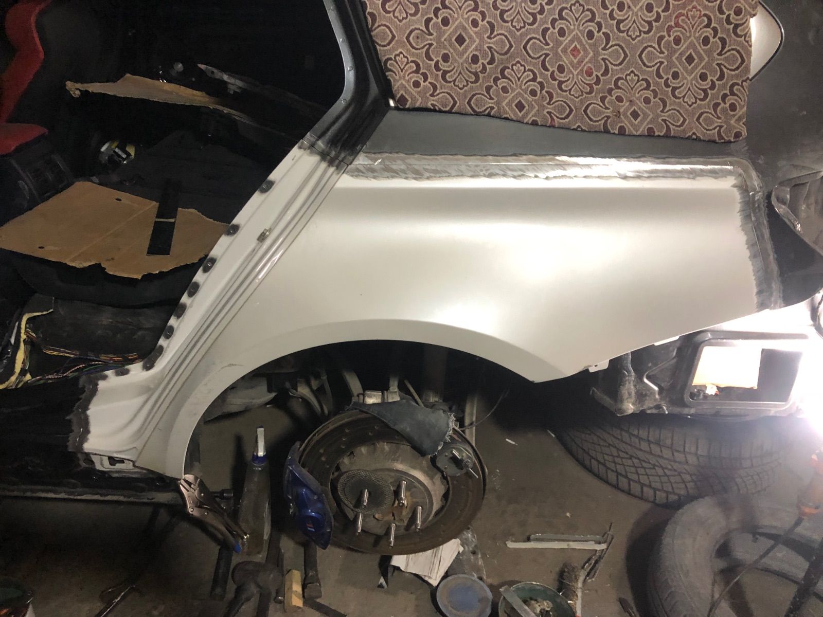

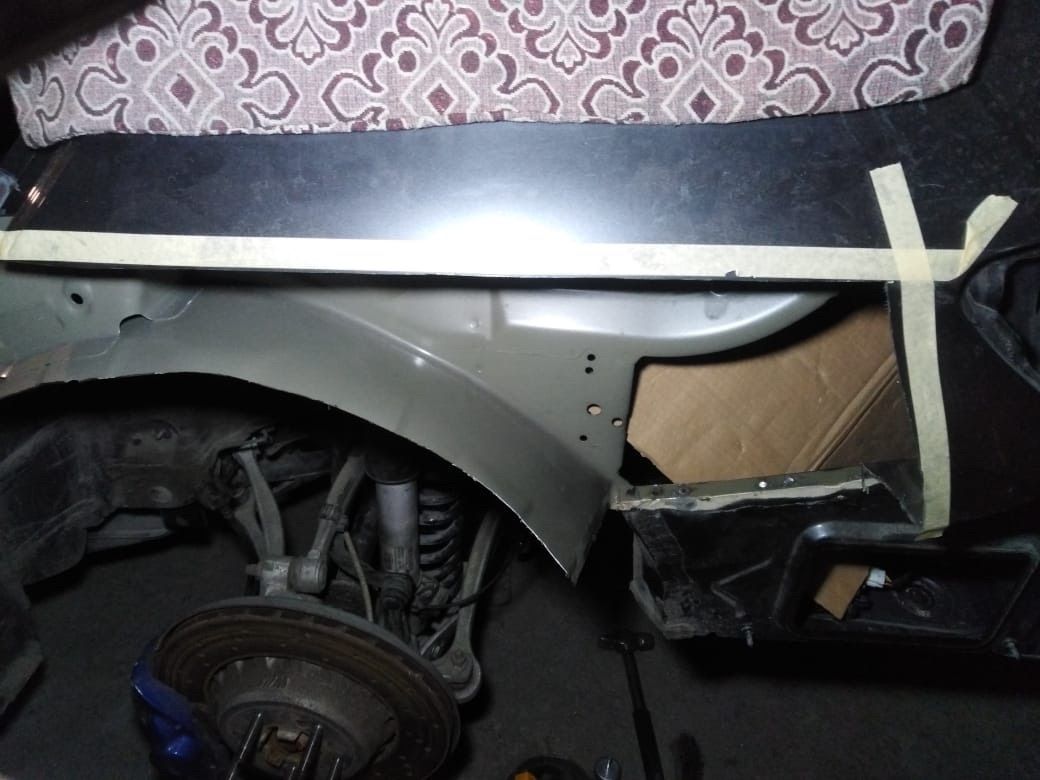

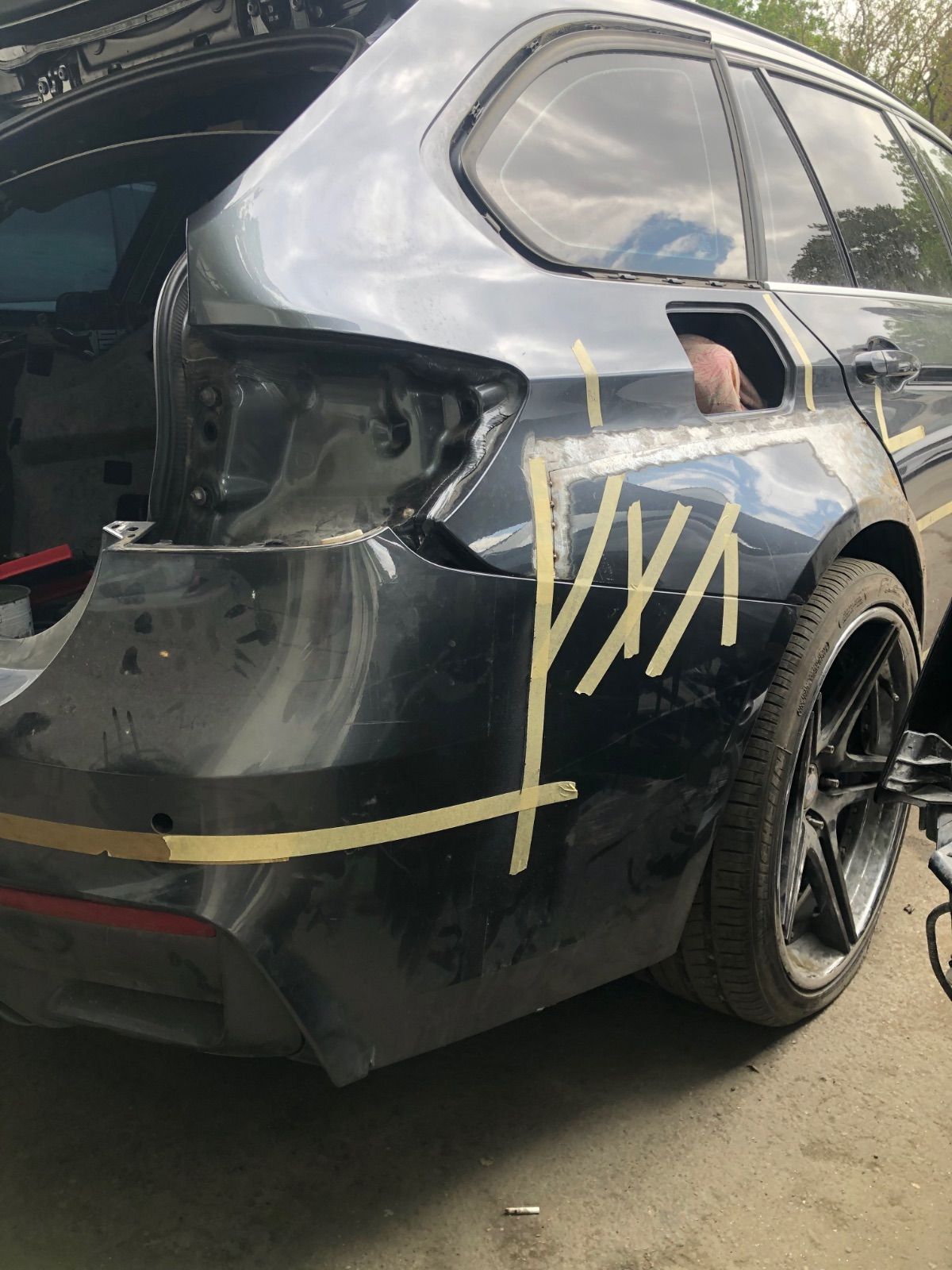

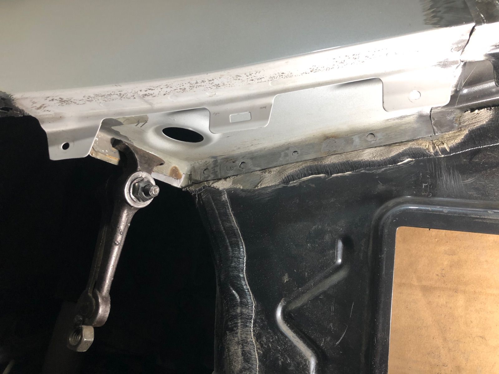

Arxa qanadi 80 dan götürdüm kəsdim kantlardan yuxarı 2-3 sm,eynisinide  31 dən kəsildi svarkalandi

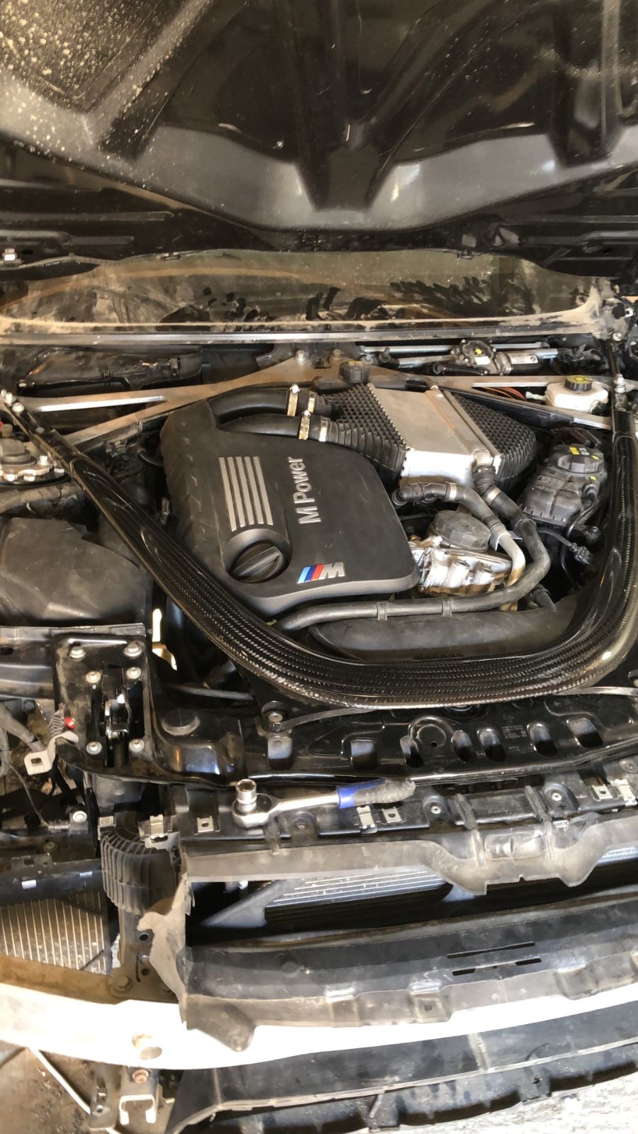

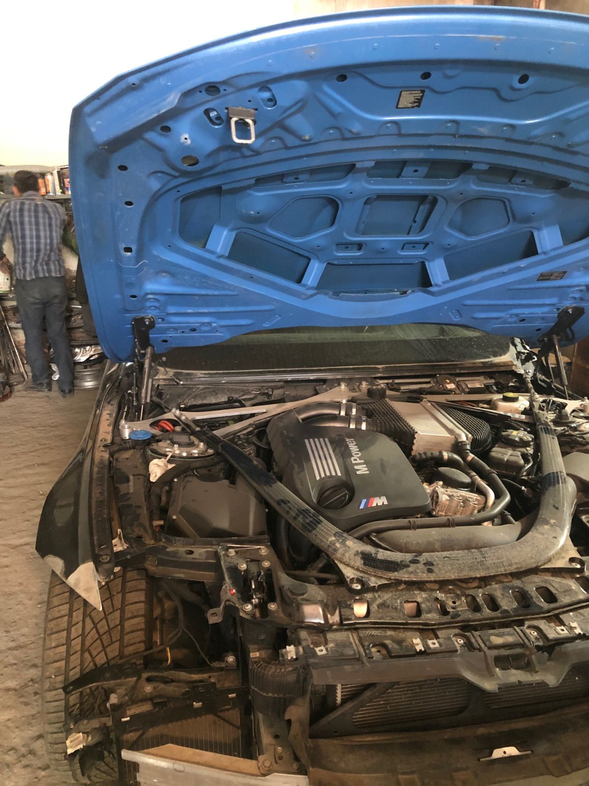

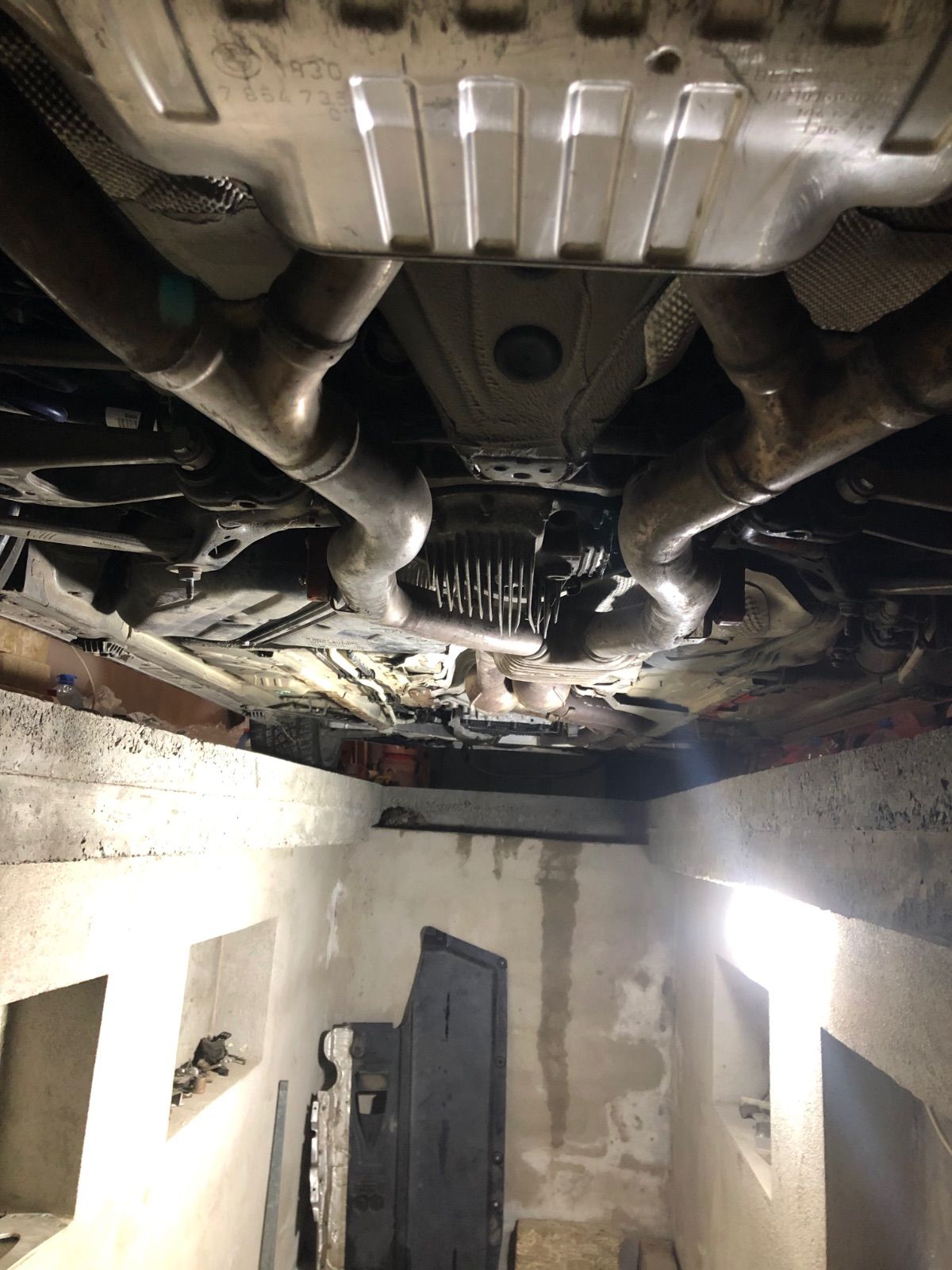

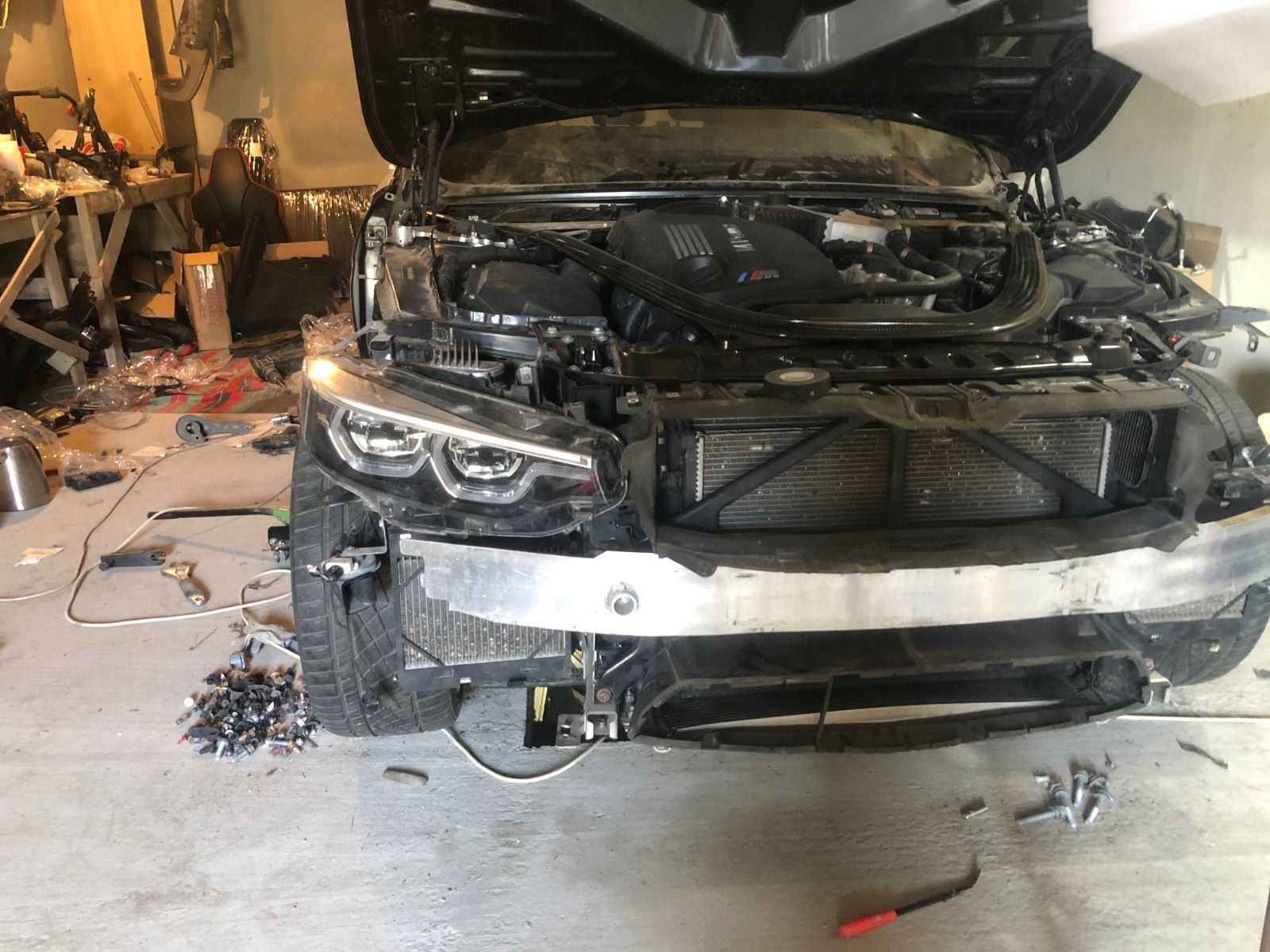

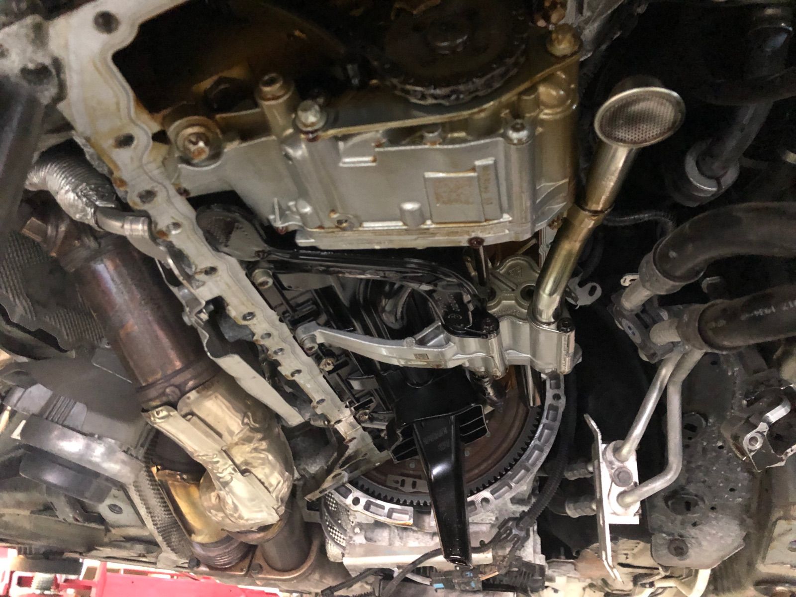

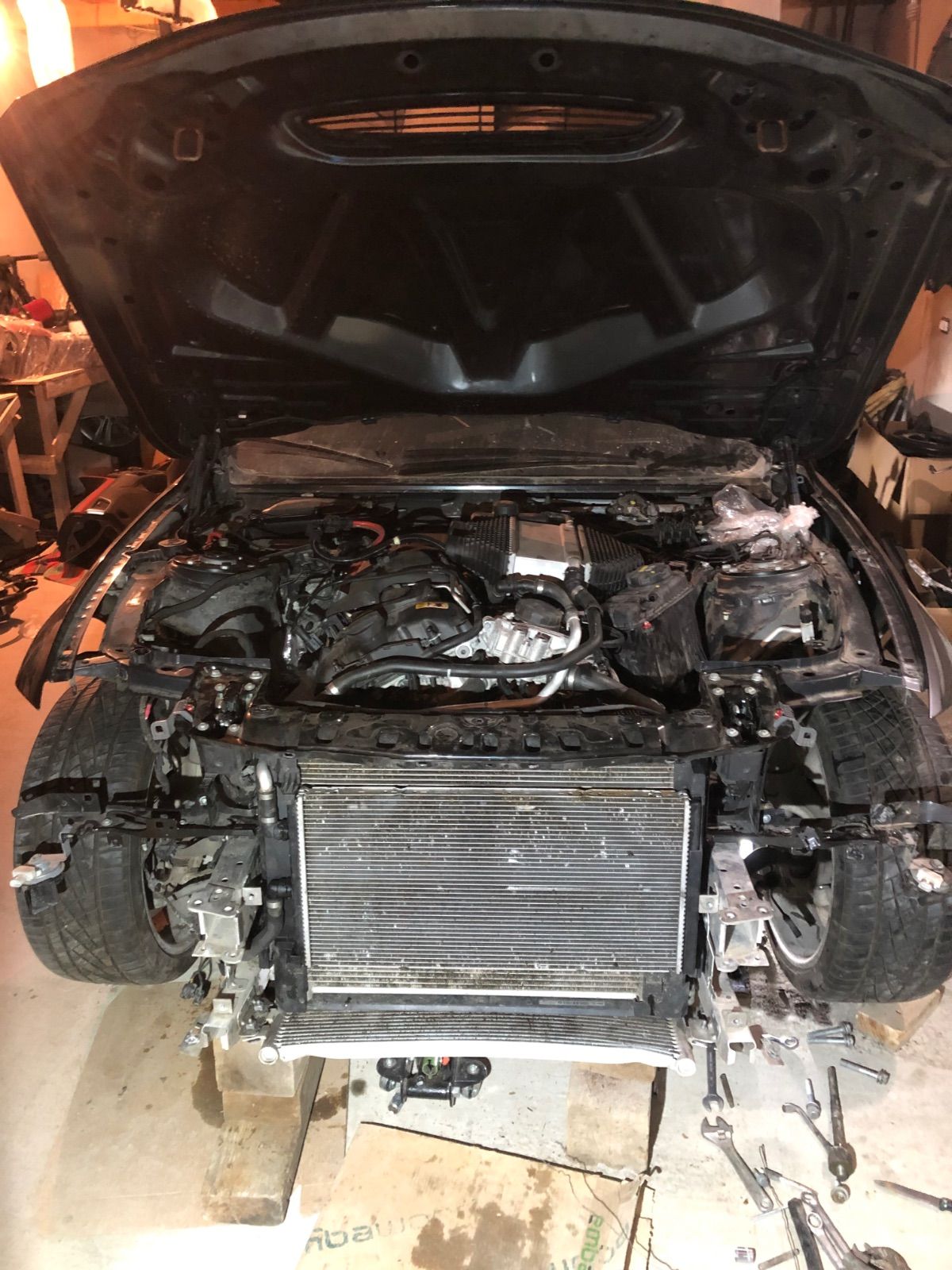

Motor karobka radiatorlarin ve ses bogucu sistemimin qurashdirildigi merhele

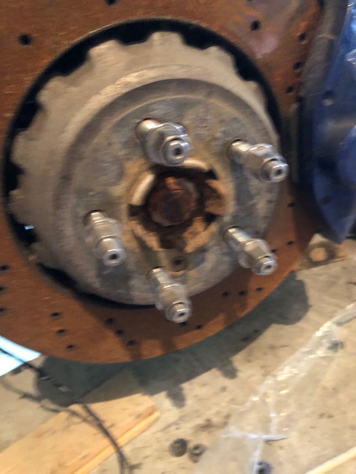

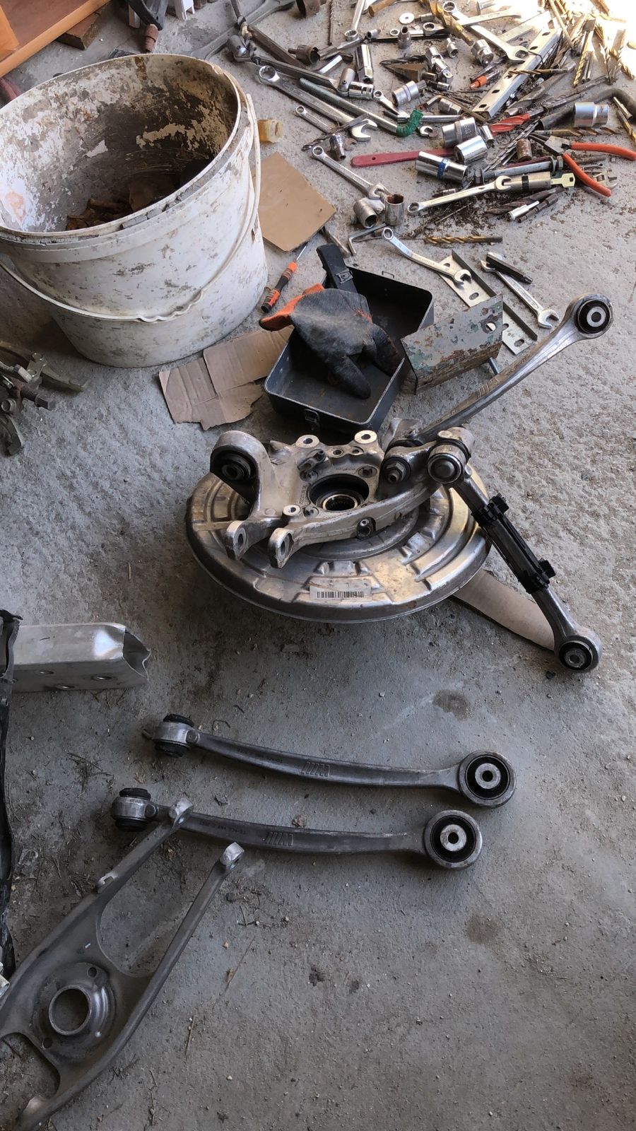

Asqi sisteminden ve tormoz sisteminden fotolar

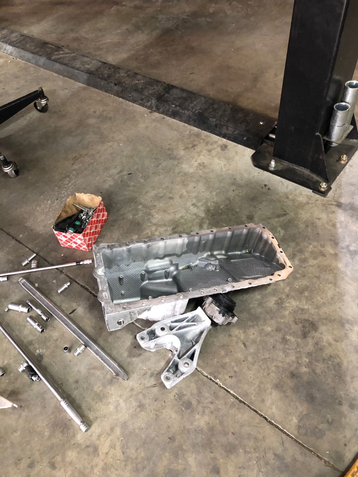

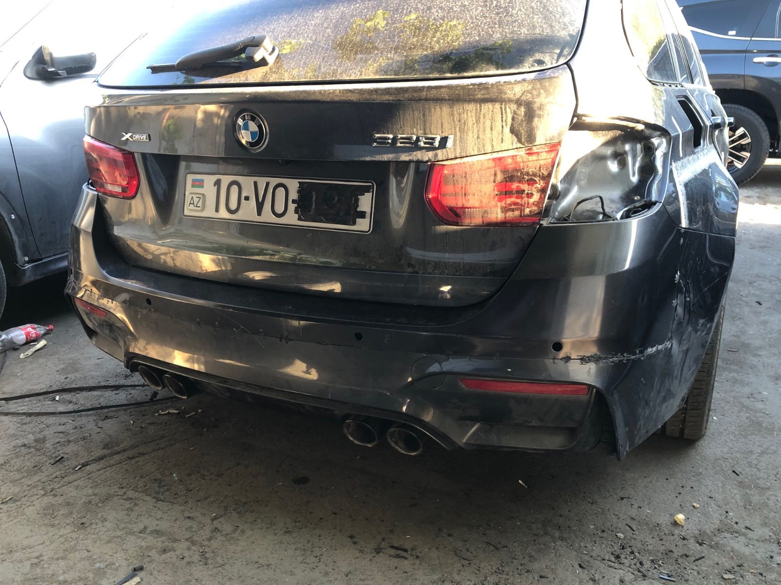

Mashini ishe saldim 10-15 saniye ishledi sondurdum.Novbeti merhele karteri sokub ekspertiza etmek idi, evakuatorla novxanidan cixdig servise  motorist sokdu baxdi her shey Shukur Allaha qaydasinda idi bagladig geriye yag deyishildi 5.30 RedlineOil

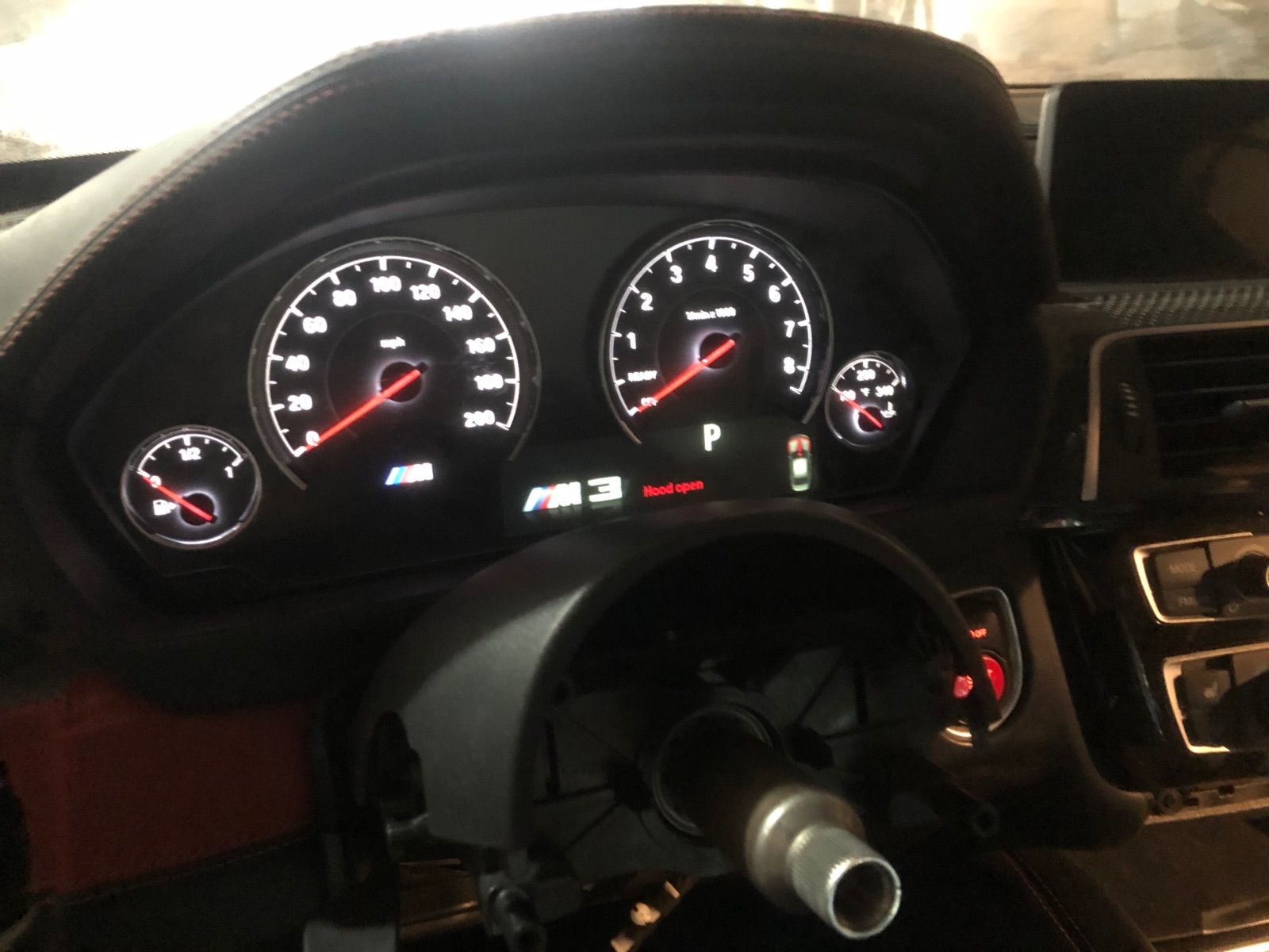

Aletler panelinin shekli

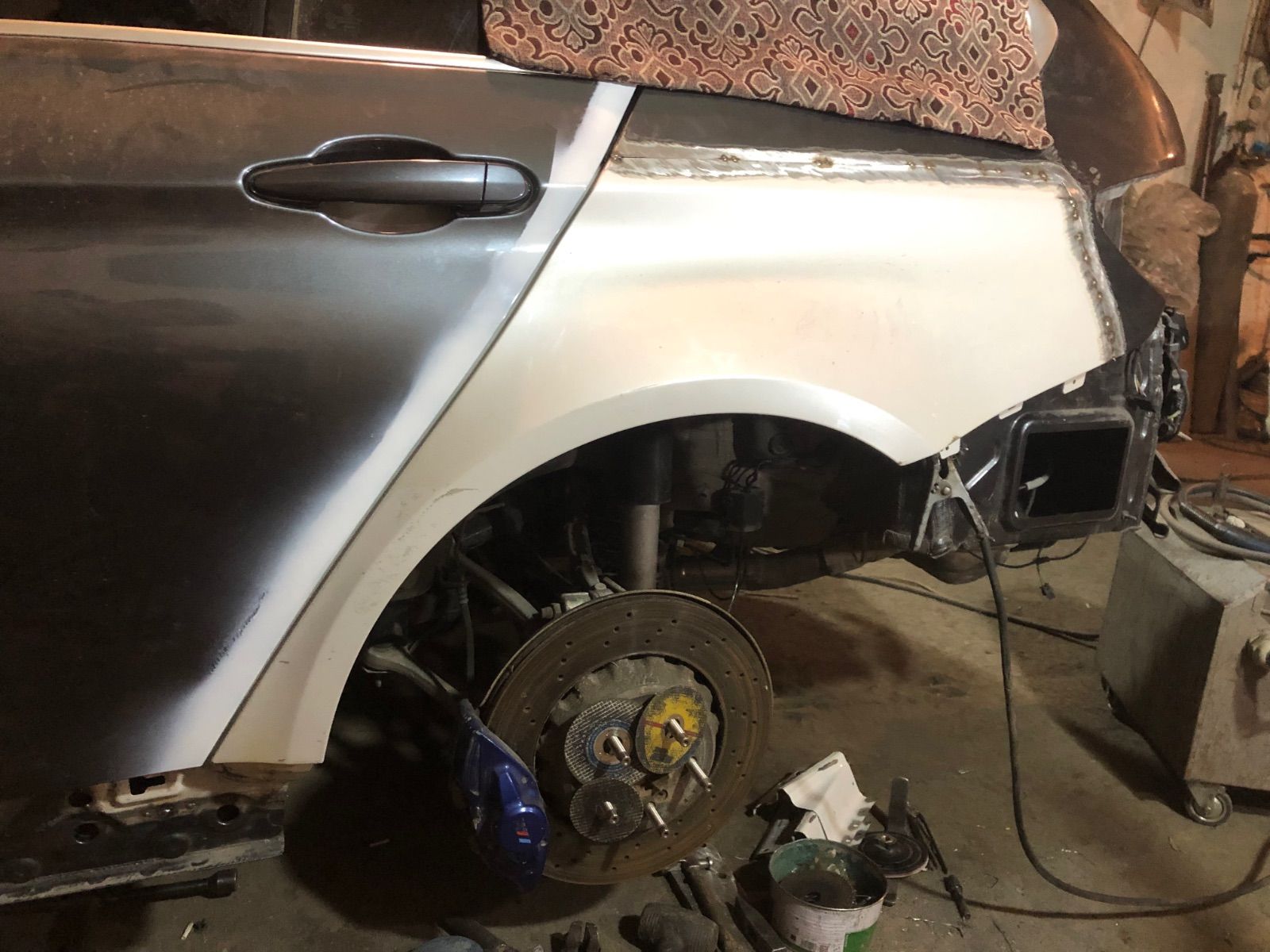

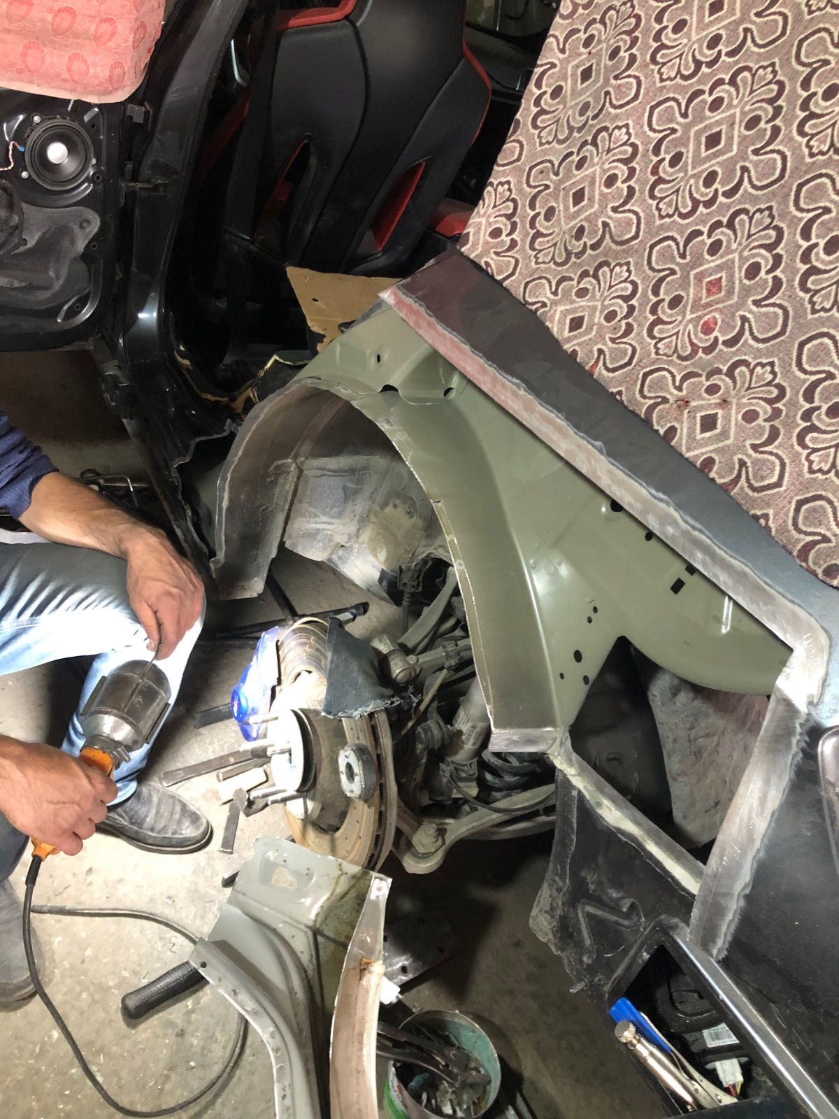

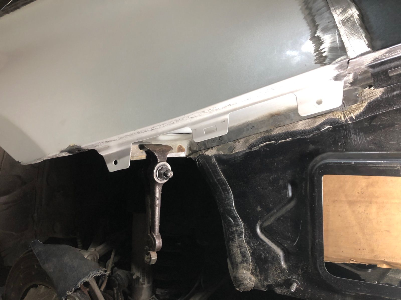

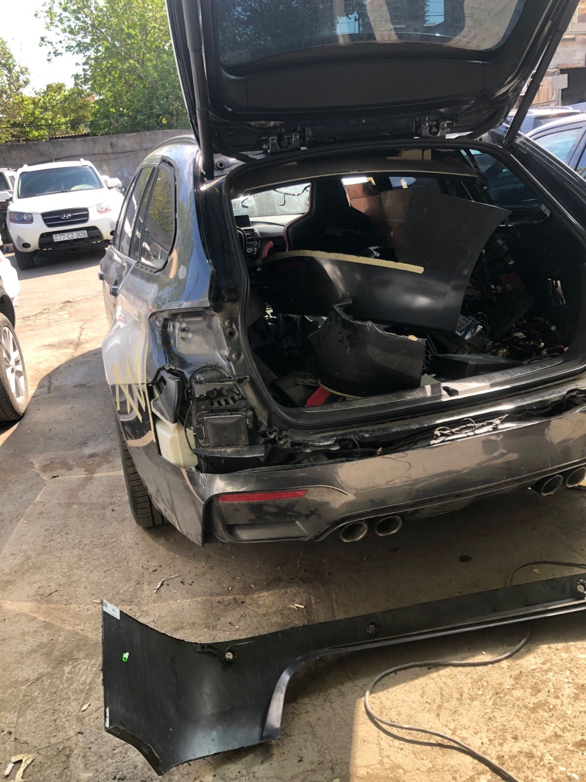

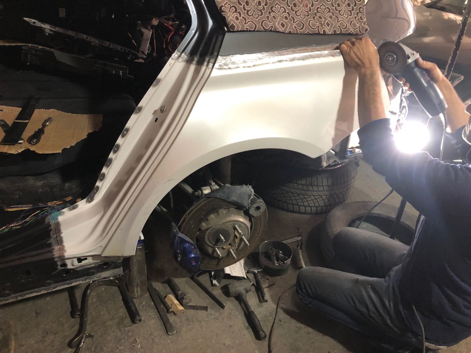

Motoristden novbeti merhele demirci oldu hansiki ishimiza arxa krilolarin kesilmesinden bashladig
Arxa qanadlar yerinde oldugdan sonra yene ozum ishe bashladim

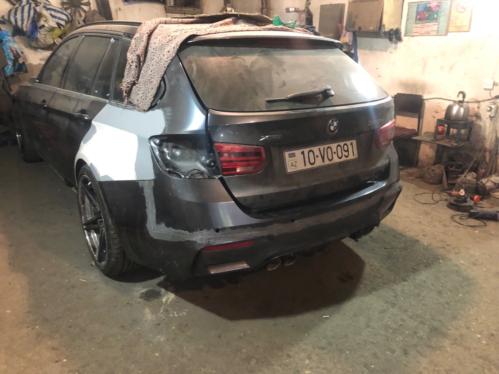

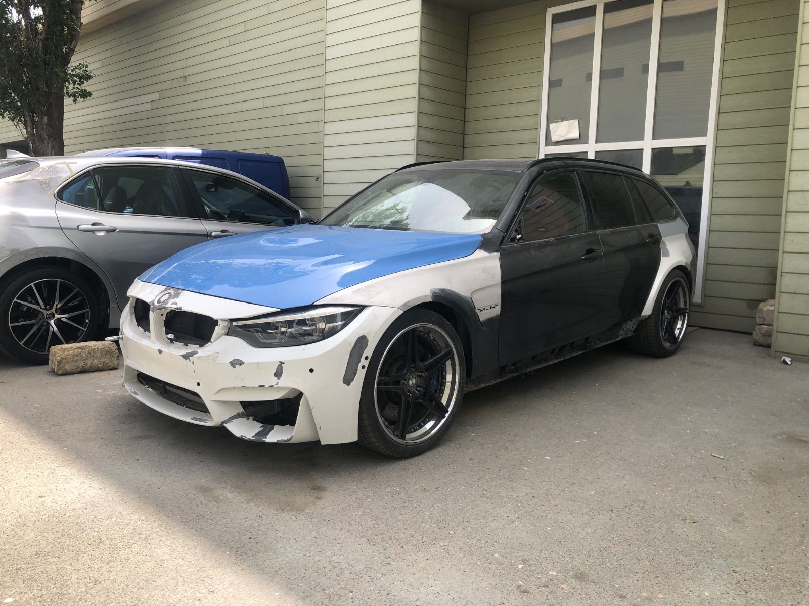

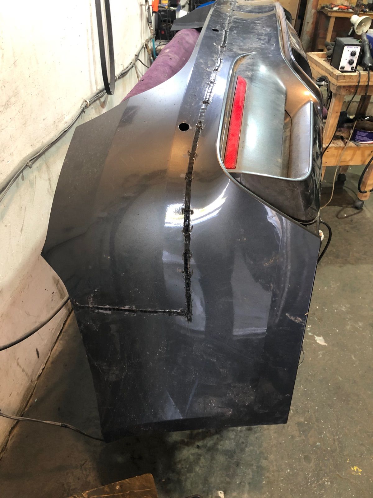

bildiyimiz kimi universal ve sedan kuzada arxa buferin qapi hissesi ferglenir.Chinada M3look buferler olur universal uchun lakin men bashqa yol ile getdim 2 orijinal buferin ortag yerini tapib kesib birleshdirdim  birleshdirdim (elecede bufer salaskalari bu deyishikiye meruz qaldi).
Tenzimleme ishlerinden sonra bufer ustasina getdi bufer ve  hazir mal paykaladi. gorunush ashagidaki kimi
Reng deymemish arxa qanadlardan bir xatirə

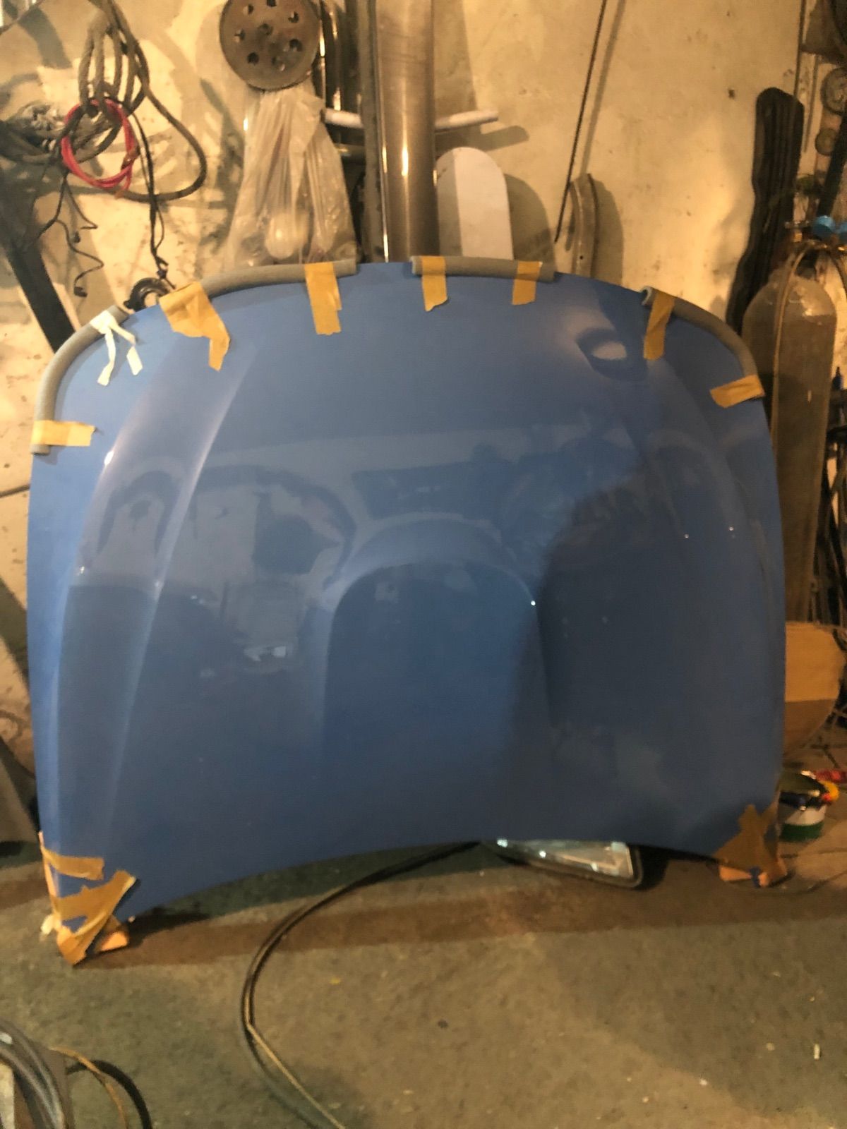

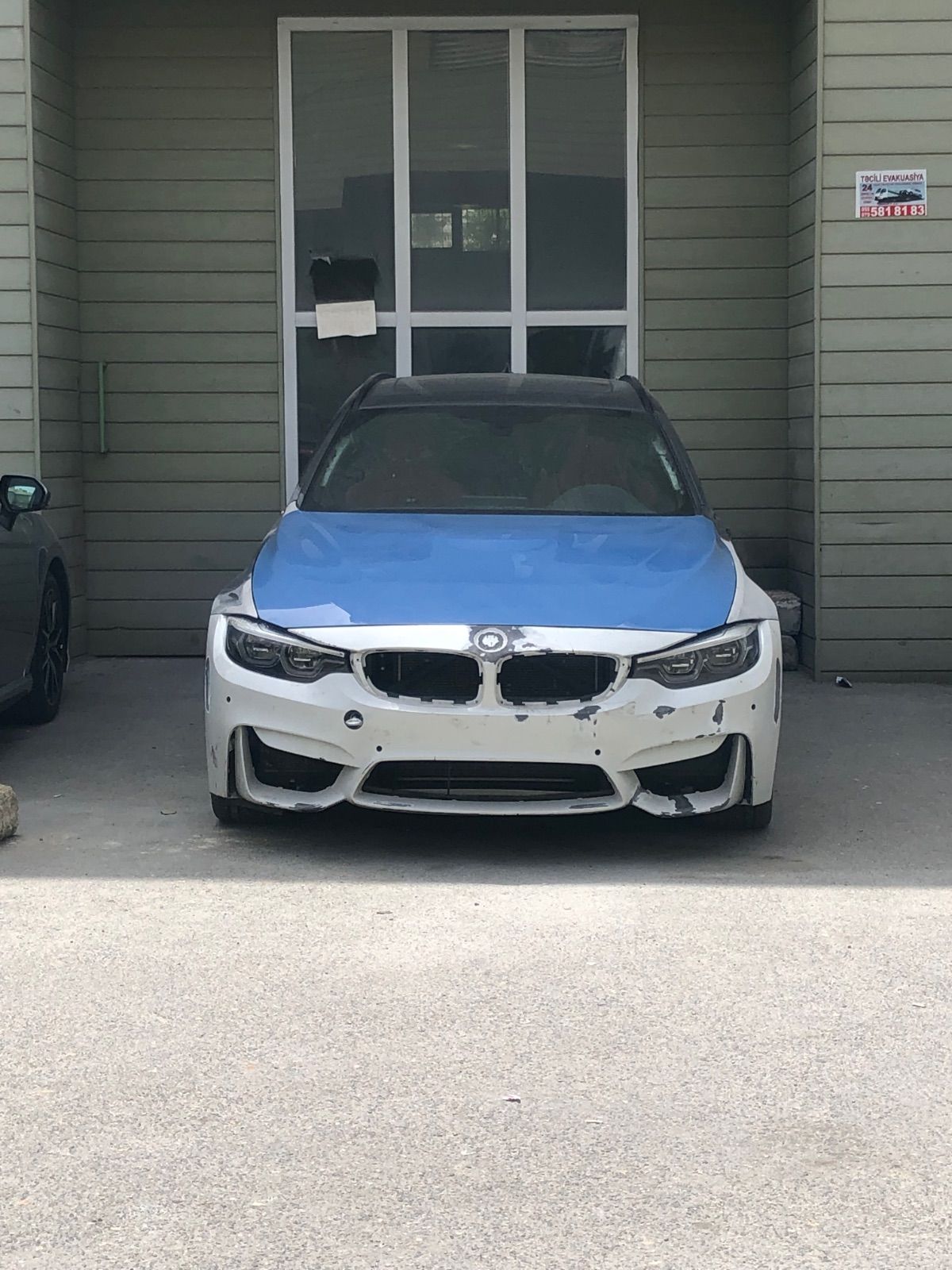

Avtomobile F30 M3 CS look  kapot qurashdirmishdim  he dushunurdumki kapot meselem hell olunub,amma hec bele olmadi M3 sag ve sol on qanadlarinin qurashdirilmasindan sonra F30 M3 CS look un uygun olmadigini gordum,Original  kapot axtarildi tapildi .
Ve mashin malyara yola dushdu,bezi ishlerden shekilleri tapan kimi yeniden yukleyecem
