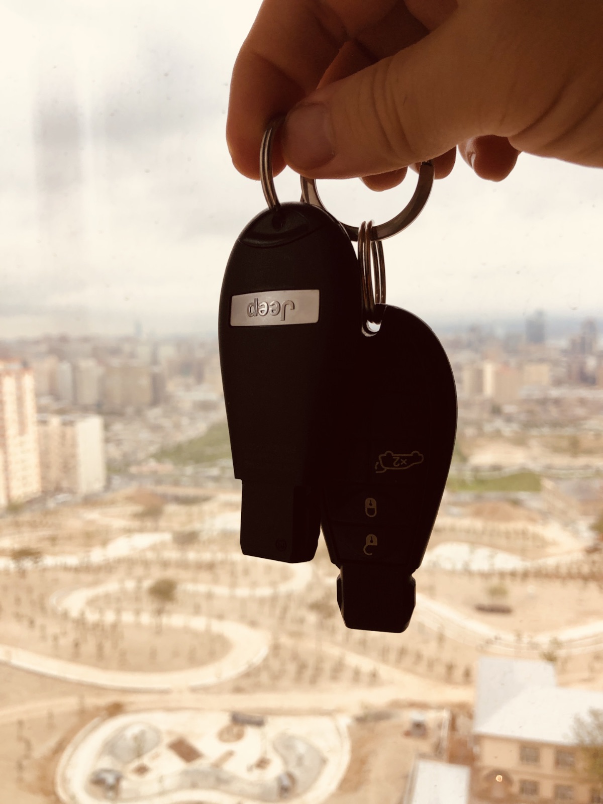

После трех дней поиска ключей наконец-то нашли!
Будем менять масло в двс с фильтром! В баке туча топлива, надеюсь что слить его будет не очень трудно! Ну что, обратный отсчет до запуска пошел!
