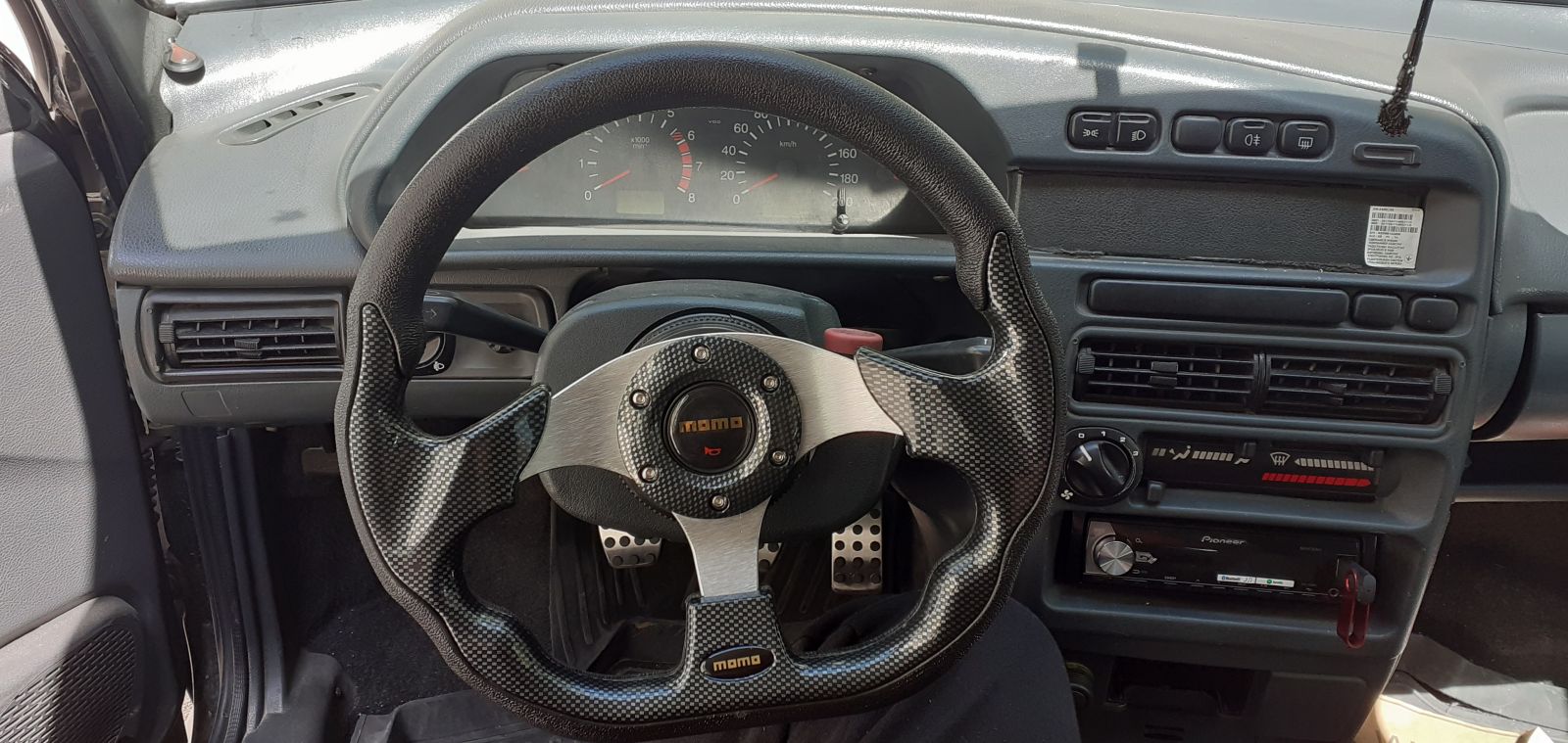

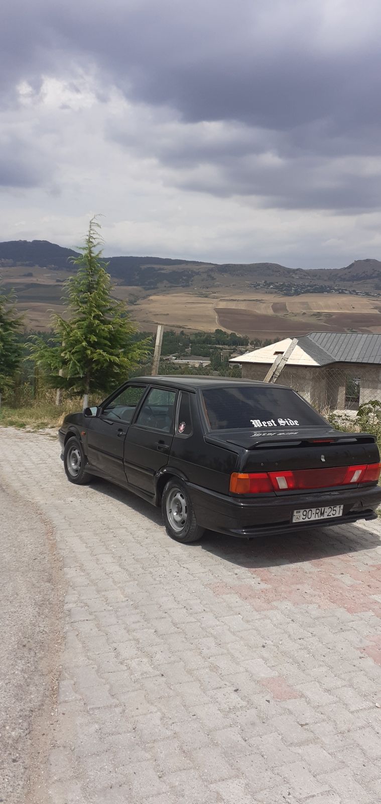

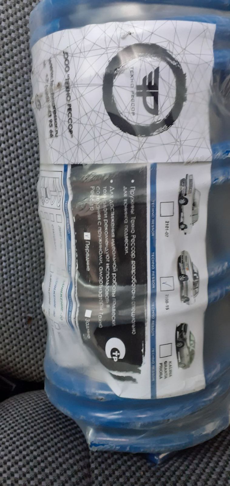

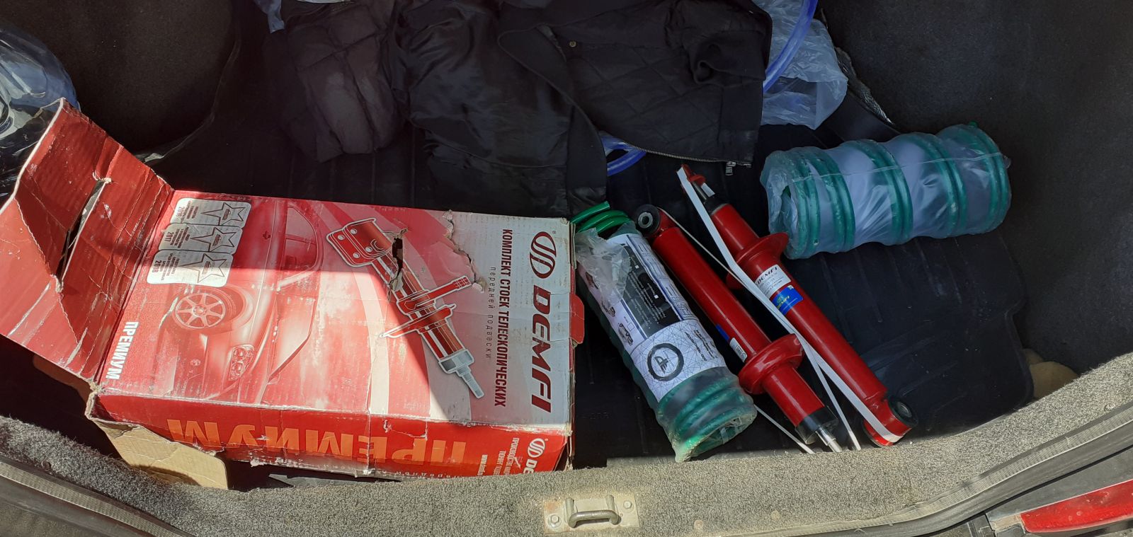

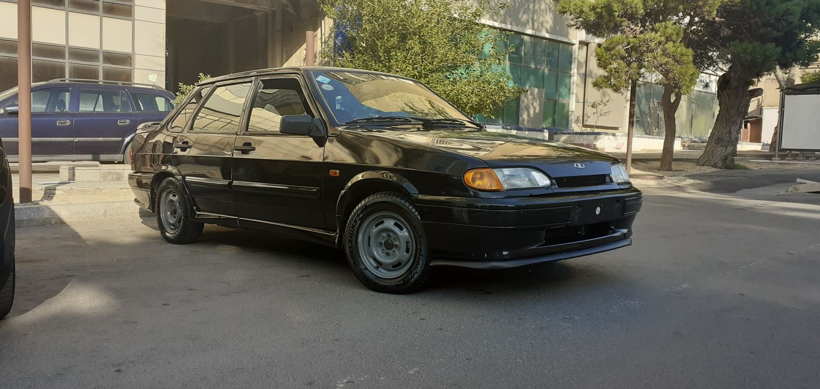

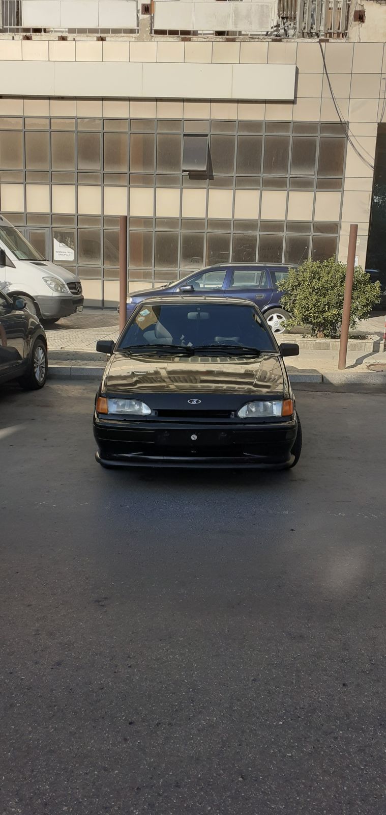

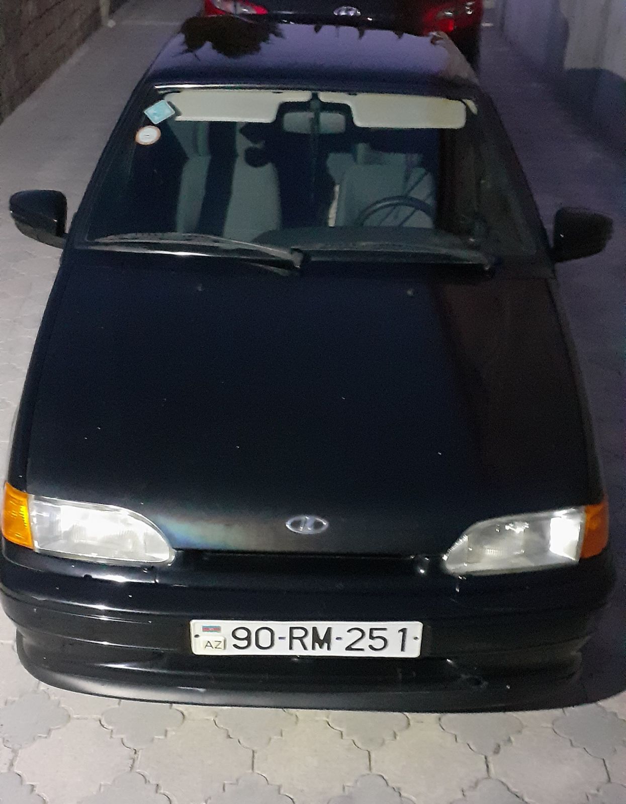

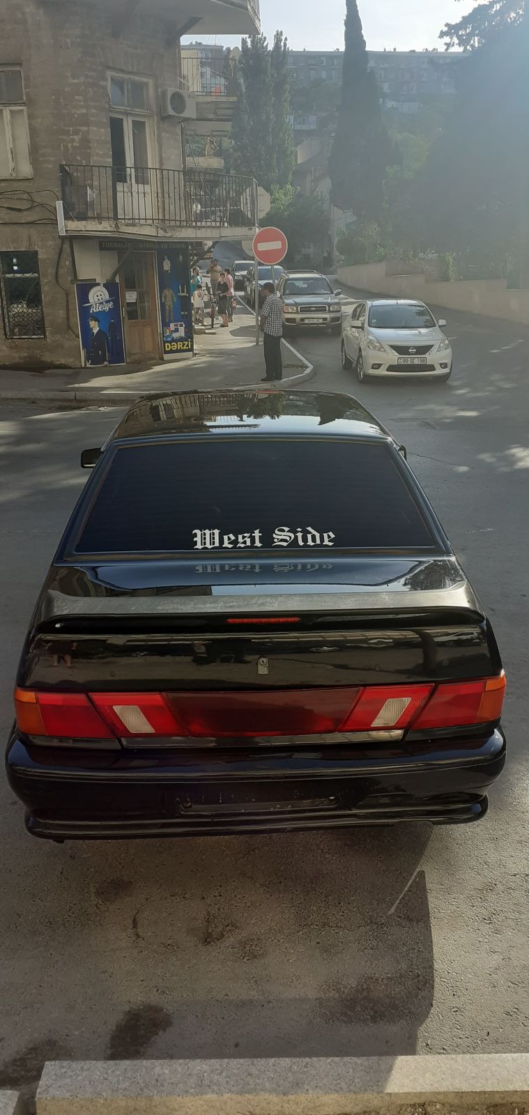

Fuad978 Опубликовано: 3 августа 2020 Автор Жалоба Поделиться Опубликовано: 3 августа 2020 Всем Салам Алейкум Вот изменения за последние 3 месяца - стойки демфи и спорт пружины технорессор(-70мм) - руль МОМО (не оригинал) - резиновый лип на передний бампер - стикер "west side" - боковые зеркала от гранты (обзор очень крутой) Еще заказал задний стабилизатор, чтобы в поворотах держалась ещё лучше. Косметикой авто займусь в самом конце Содержимое этого сообщения скрыто.Чтобы увидеть его, вам следует войти на форум, или пройти регистрацию, если её у вас нет. 6 1 Ссылка на комментарий Поделиться на других сайтах Больше способов поделиться...
Rennfahrer Опубликовано: 3 августа 2020 Жалоба Поделиться Опубликовано: 3 августа 2020 20 минут назад, Fuad978 сказал: Всем Салам Алейкум Вот изменения за последние 3 месяца - стойки демфи и спорт пружины технорессор(-70мм) - руль МОМО (не оригинал) - резиновый лип на передний бампер - стикер "west side" - боковые зеркала от гранты (обзор очень крутой) Еще заказал задний стабилизатор, чтобы в поворотах держалась ещё лучше. Косметикой авто займусь в самом конце Содержимое этого сообщения скрыто.Чтобы увидеть его, вам следует войти на форум, или пройти регистрацию, если её у вас нет. Xeirli olsun Bu lip-i saxlasan, disklernen gerek bir shey fikirleshesen. Ссылка на комментарий Поделиться на других сайтах Больше способов поделиться...
Fuad978 Опубликовано: 3 августа 2020 Автор Жалоба Поделиться Опубликовано: 3 августа 2020 31 минуту назад, Rennfahrer сказал: Xeirli olsun Bu lip-i saxlasan, disklernen gerek bir shey fikirleshesen. Chox sagol) Lip ve diskler deyishilecek, yoxlama kimi qoymusham Ссылка на комментарий Поделиться на других сайтах Больше способов поделиться...
Ali442 Опубликовано: 3 августа 2020 Жалоба Поделиться Опубликовано: 3 августа 2020 Xeyirli olsun sağlıqnan Hevesden salmaq kimi olmasın amma rul ve lipi yaraşdırmadım. Qabaqı zavod hündürlüyünde qalsa idi lap gözel olardı. Bu vaz elediki kuzaya gerek barmaq etmiesen. Ses sistemini yığ sür Ama Herkesin bir zövqü var oda ayrı meseledi Содержимое этого сообщения скрыто.Чтобы увидеть его, вам следует войти на форум, или пройти регистрацию, если её у вас нет. 1 Ссылка на комментарий Поделиться на других сайтах Больше способов поделиться...
Fuad978 Опубликовано: 3 августа 2020 Автор Жалоба Поделиться Опубликовано: 3 августа 2020 1 час назад, Ali442 сказал: Xeyirli olsun sağlıqnan Hevesden salmaq kimi olmasın amma rul ve lipi yaraşdırmadım. Qabaqı zavod hündürlüyünde qalsa idi lap gözel olardı. Bu vaz elediki kuzaya gerek barmaq etmiesen. Ses sistemini yığ sür Ama Herkesin bir zövqü var oda ayrı meseledi Chox sagol, nebilim peredok goz yorub uje, nese teze weyler isteyirem eleyim InshAllah Содержимое этого сообщения скрыто.Чтобы увидеть его, вам следует войти на форум, или пройти регистрацию, если её у вас нет. Ссылка на комментарий Поделиться на других сайтах Больше способов поделиться...
093 Опубликовано: 3 августа 2020 Жалоба Поделиться Опубликовано: 3 августа 2020 (изменено) Hərənin öz zövgü var hec kim hec kimdə nöksan tuta bilməz düzdü,ama 014,015,010 bunlar dag stilde yigilsa lap gözəl olar,kama 175 dal gabag aşagi,zavod yan güzgülər,tam zavod kuza lipsiz zatdsiz... Изменено 3 августа 2020 пользователем 093 Ссылка на комментарий Поделиться на других сайтах Больше способов поделиться...
Fuad978 Опубликовано: 3 августа 2020 Автор Жалоба Поделиться Опубликовано: 3 августа 2020 12 минут назад, 093 сказал: Hərənin öz zövgü var hec kim hec kimdə nöksan tuta bilməz düzdü,ama 014,015,010 bunlar dag stilde yigilsa lap gözəl olar,kama 175 dal gabag aşagi,zavod yan güzgülər,tam zavod kuza lipsiz zatdsiz... Mene heleki bele xowdu,, gorek gelecekde ne deyishiklikler olur Ссылка на комментарий Поделиться на других сайтах Больше способов поделиться...

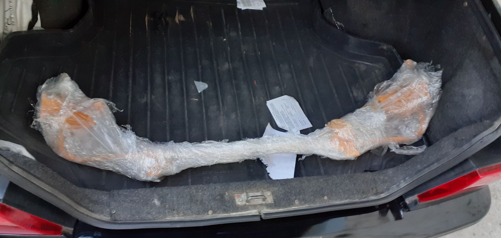

Fuad978 Опубликовано: 17 августа 2020 Автор Жалоба Поделиться Опубликовано: 17 августа 2020 Arxa stabilizator Содержимое этого сообщения скрыто.Чтобы увидеть его, вам следует войти на форум, или пройти регистрацию, если её у вас нет. 1 Ссылка на комментарий Поделиться на других сайтах Больше способов поделиться...
fatBoy Опубликовано: 18 августа 2020 Жалоба Поделиться Опубликовано: 18 августа 2020 (изменено) 10 часов назад, Fuad978 сказал: Arxa stabilizator Содержимое этого сообщения скрыто.Чтобы увидеть его, вам следует войти на форум, или пройти регистрацию, если её у вас нет. Бессмысленная железка. Я бы посоветовал заменить передний стабилизатор на что-н потолще (от 2112 или от Приоры) - вот от этого будет толк. И еще (не помню писал ли об этом) - настоятельно рекомендую заменить тормозные диски вентилируемыми 260 мм (Приора). Правда, в этом случае с 13" колесами придет распрощаться навсегда, зато значительно повысится эффективность тормозной системы. Заменил тормоза буквально на следующий год после покупки машины: https://www.drive2.ru/l/10216122/ Изменено 18 августа 2020 пользователем fatBoy 2 Ссылка на комментарий Поделиться на других сайтах Больше способов поделиться...

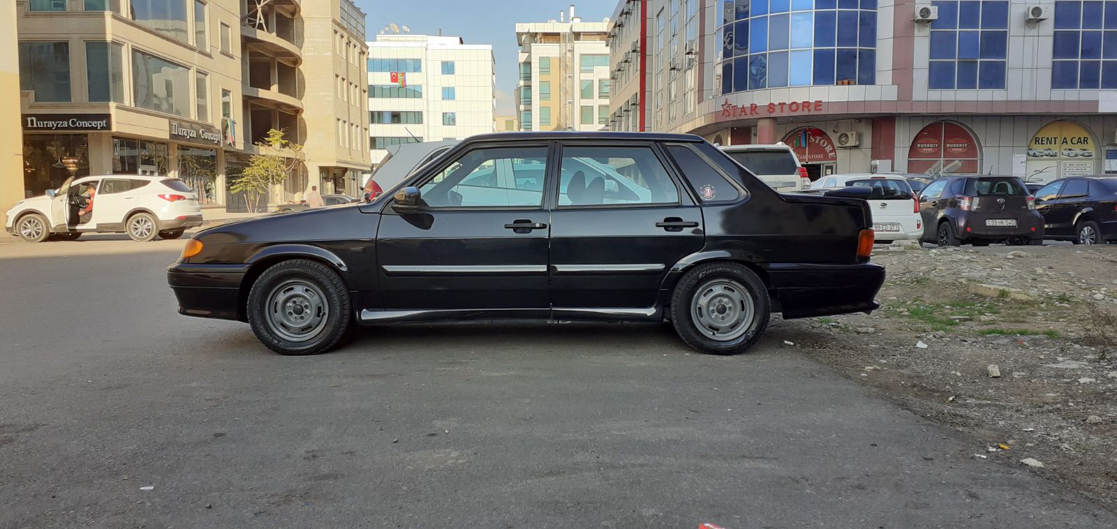

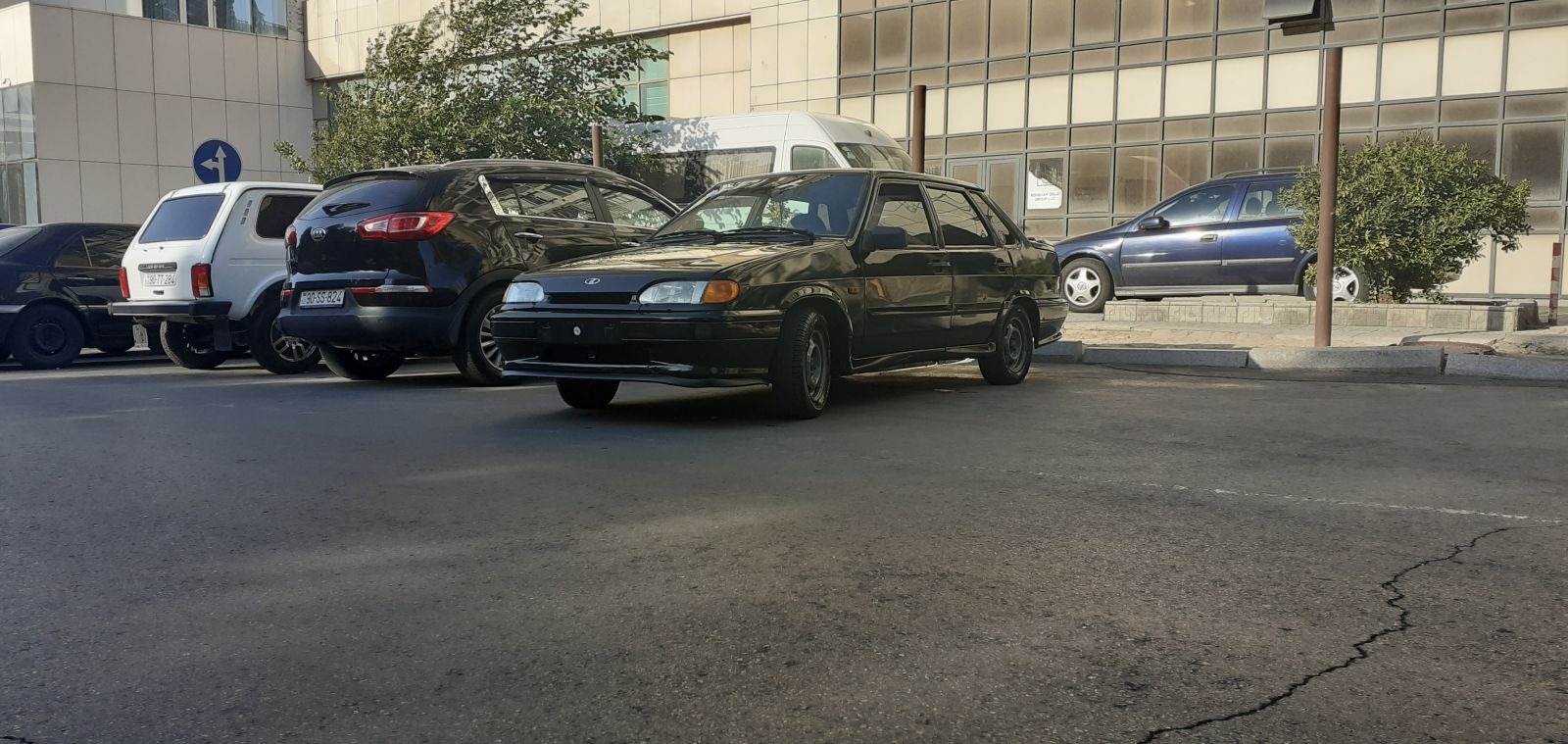

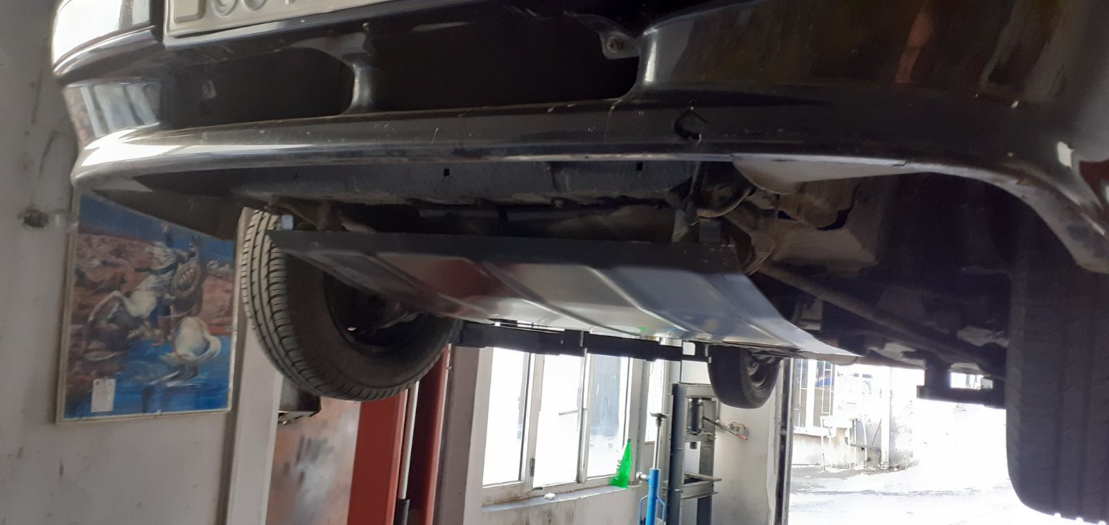

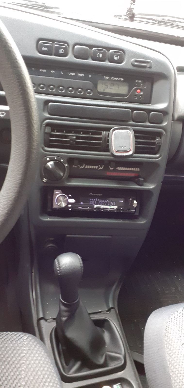

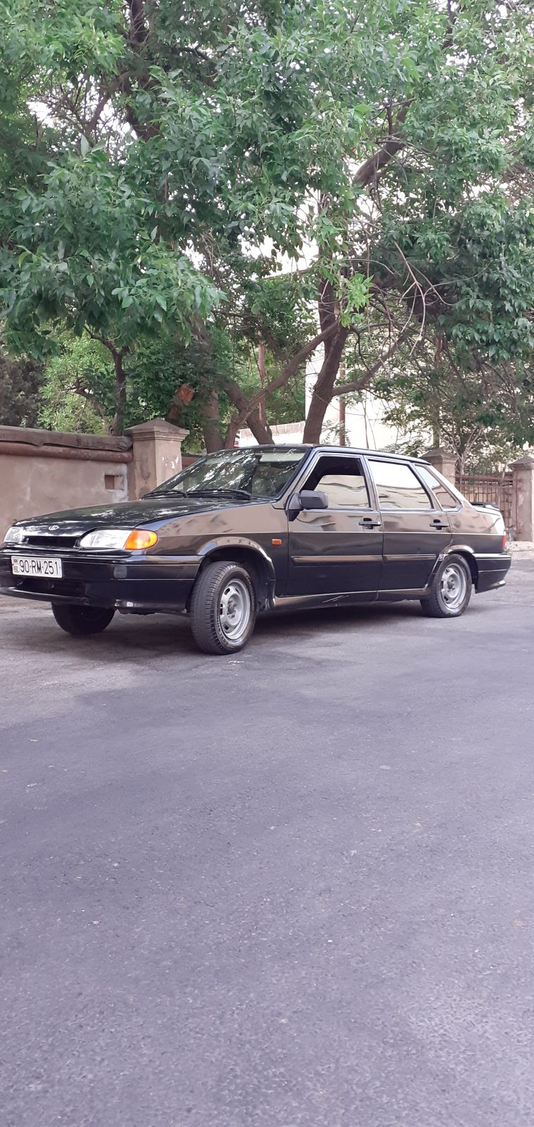

Fuad978 Опубликовано: 14 ноября 2020 Автор Жалоба Поделиться Опубликовано: 14 ноября 2020 (изменено) Спасибо 1 час назад, fatBoy сказал: @Fuad978 Запись про переделку передних стоек: https://www.drive2.ru/l/462391644675637697/ Вот нынешний внешний вид Стойки: демфи -70 Пружины: технорессор -90 Что было сделано с машиной: 1.Поставил защиту под мотор 2.Борт компьютер 3.Пепельница 4.Руль как с завода, но немного толще 5.Пружины -90 6.Кожа и рычаг на переключатель коробки передач Содержимое этого сообщения скрыто.Чтобы увидеть его, вам следует войти на форум, или пройти регистрацию, если её у вас нет. Изменено 14 ноября 2020 пользователем Fuad978 4 Ссылка на комментарий Поделиться на других сайтах Больше способов поделиться...
fatBoy Опубликовано: 14 ноября 2020 Жалоба Поделиться Опубликовано: 14 ноября 2020 Не вижу смысла опускать нос еще ниже. Он по-моему на месте. Вот зад можно чуть-чуть приподнять. Ссылка на комментарий Поделиться на других сайтах Больше способов поделиться...
Lowenhart Опубликовано: 14 ноября 2020 Жалоба Поделиться Опубликовано: 14 ноября 2020 Неплохо. Поставь распорку спереди. Треугольные рычаги. Развал спереди 1,5, сзади 2,5, 15ые колеса, с вылетом в ровень с аркой. 1 1 Ссылка на комментарий Поделиться на других сайтах Больше способов поделиться...
Fuad978 Опубликовано: 14 ноября 2020 Автор Жалоба Поделиться Опубликовано: 14 ноября 2020 2 часа назад, fatBoy сказал: Не вижу смысла опускать нос еще ниже. Он по-моему на месте. Вот зад можно чуть-чуть приподнять. На днях поставлю -70 на зад. 33 минуты назад, Lowenhart сказал: Неплохо. Поставь распорку спереди. Треугольные рычаги. Развал спереди 1,5, сзади 2,5, 15ые колеса, с вылетом в ровень с аркой. Как раз ищу распорку, насчёт колес думаю 15 штампы или же что-то другое. Ссылка на комментарий Поделиться на других сайтах Больше способов поделиться...
Lowenhart Опубликовано: 14 ноября 2020 Жалоба Поделиться Опубликовано: 14 ноября 2020 3 часа назад, Fuad978 сказал: Как раз ищу распорку, насчёт колес думаю 15 штампы или же что-то другое. ищи легкое что нибудь Ссылка на комментарий Поделиться на других сайтах Больше способов поделиться...
