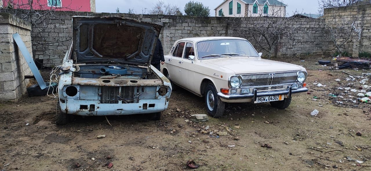

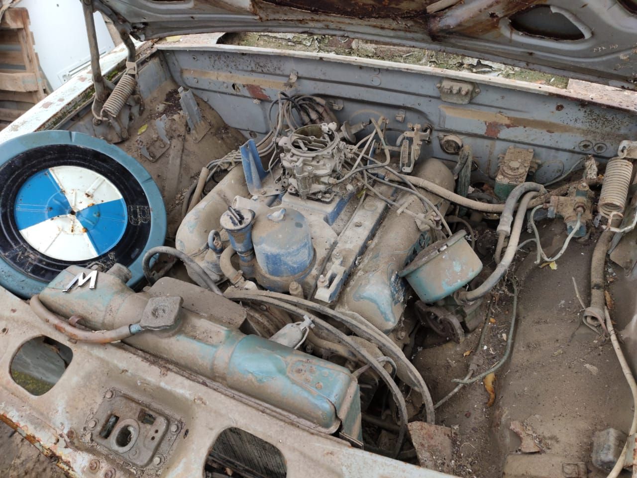

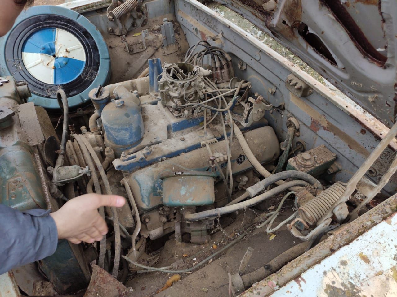

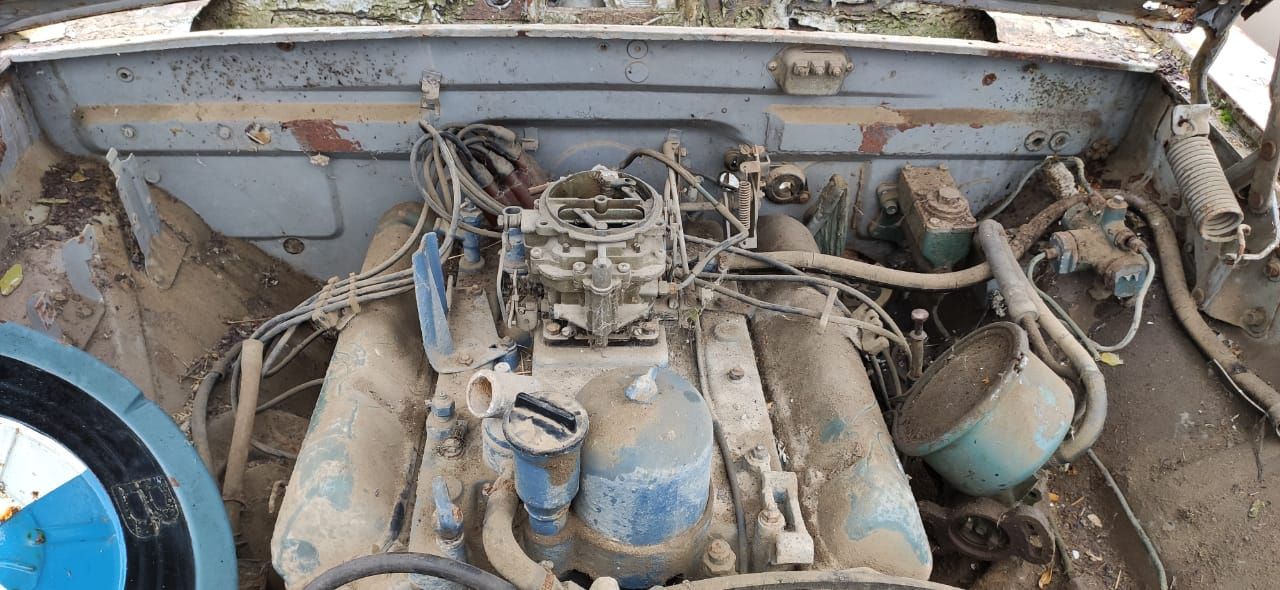

Купили брату Газ 24-24
объем 5,5
Коробка Автомат
гидравлика
все это заводское.
кузов в хламе.на выброс.будем подбирать другую машину для всего этого
Буду поэтапно выкладывать,показывать.
Сегодня купили
свечи,
проводки,
перебрали стартер,
очистили все от грязи
Завтра будет решающий момент)
Заведется или купили кучу хлама,которая заводилась в последний раз в 2012 году.

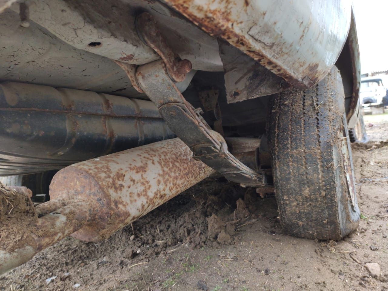

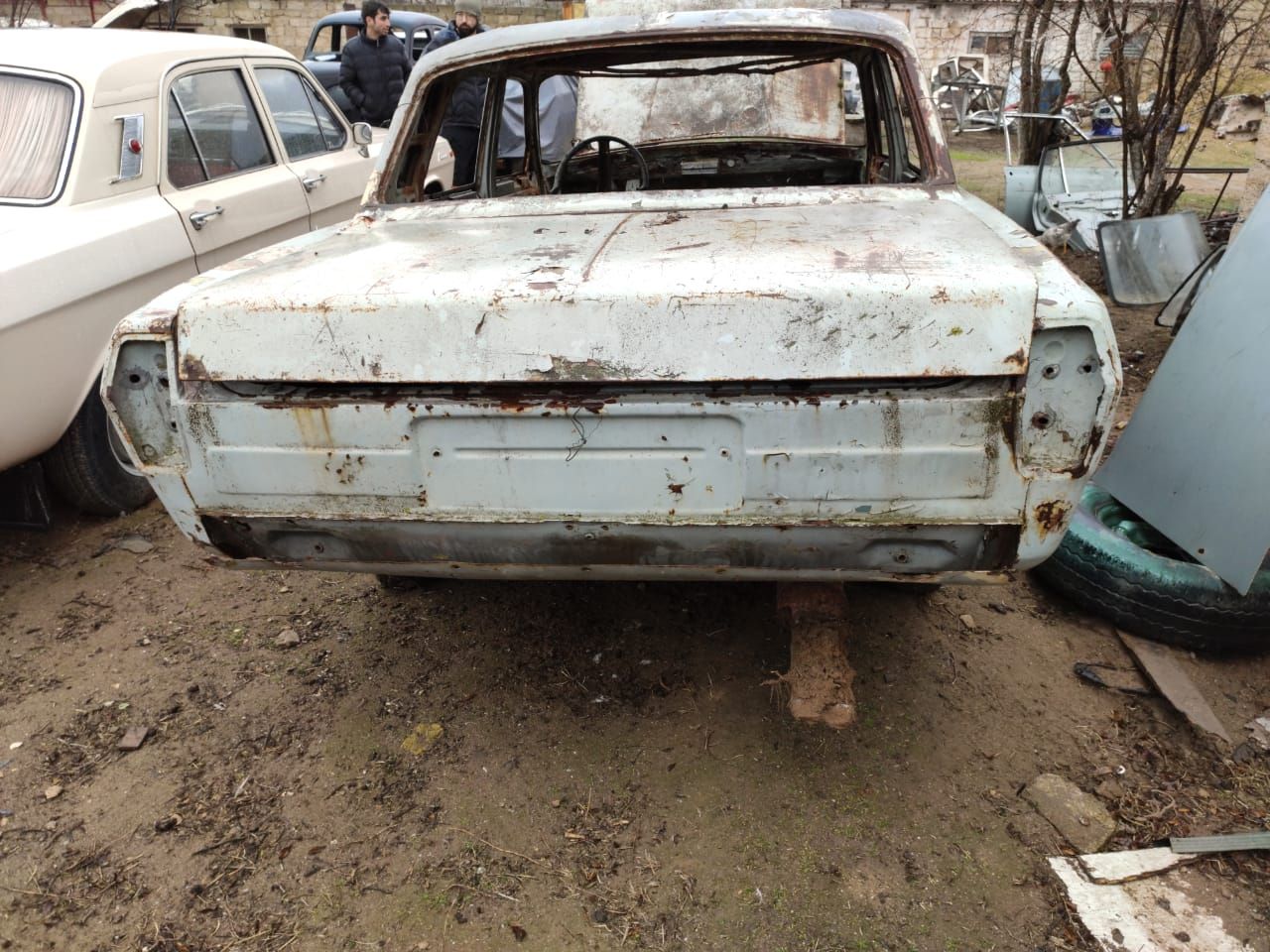

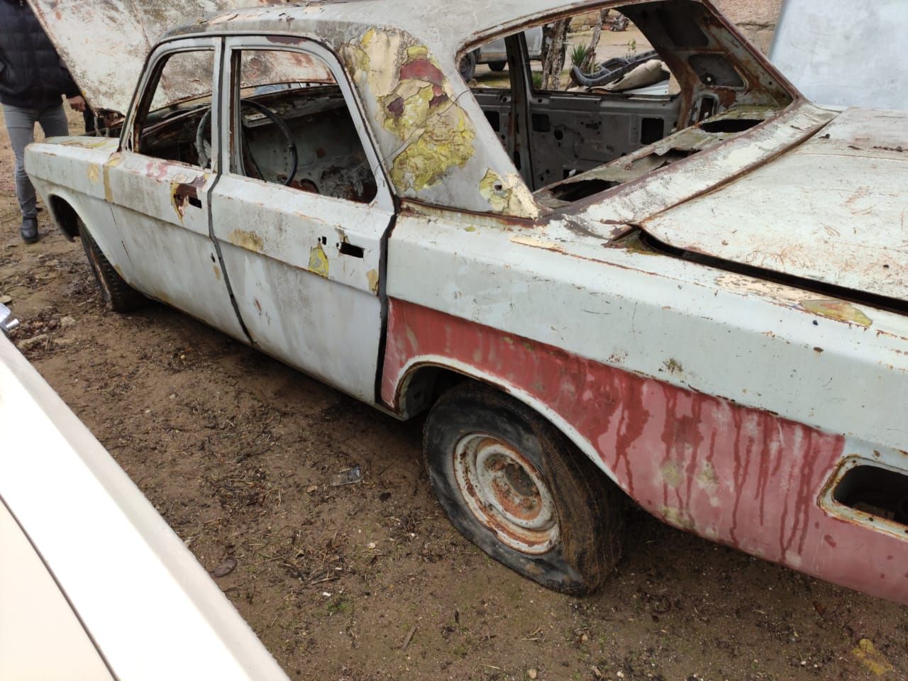

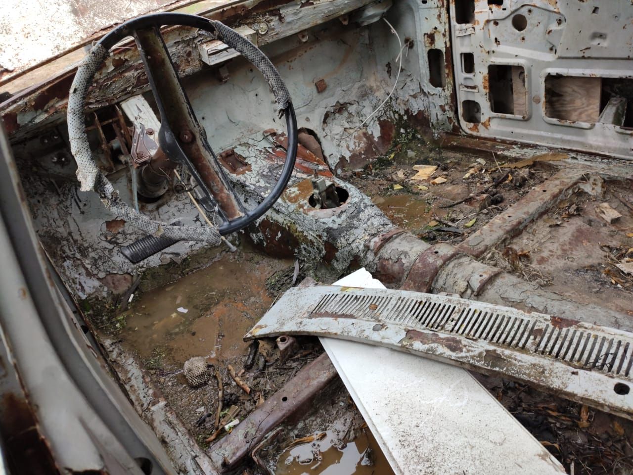

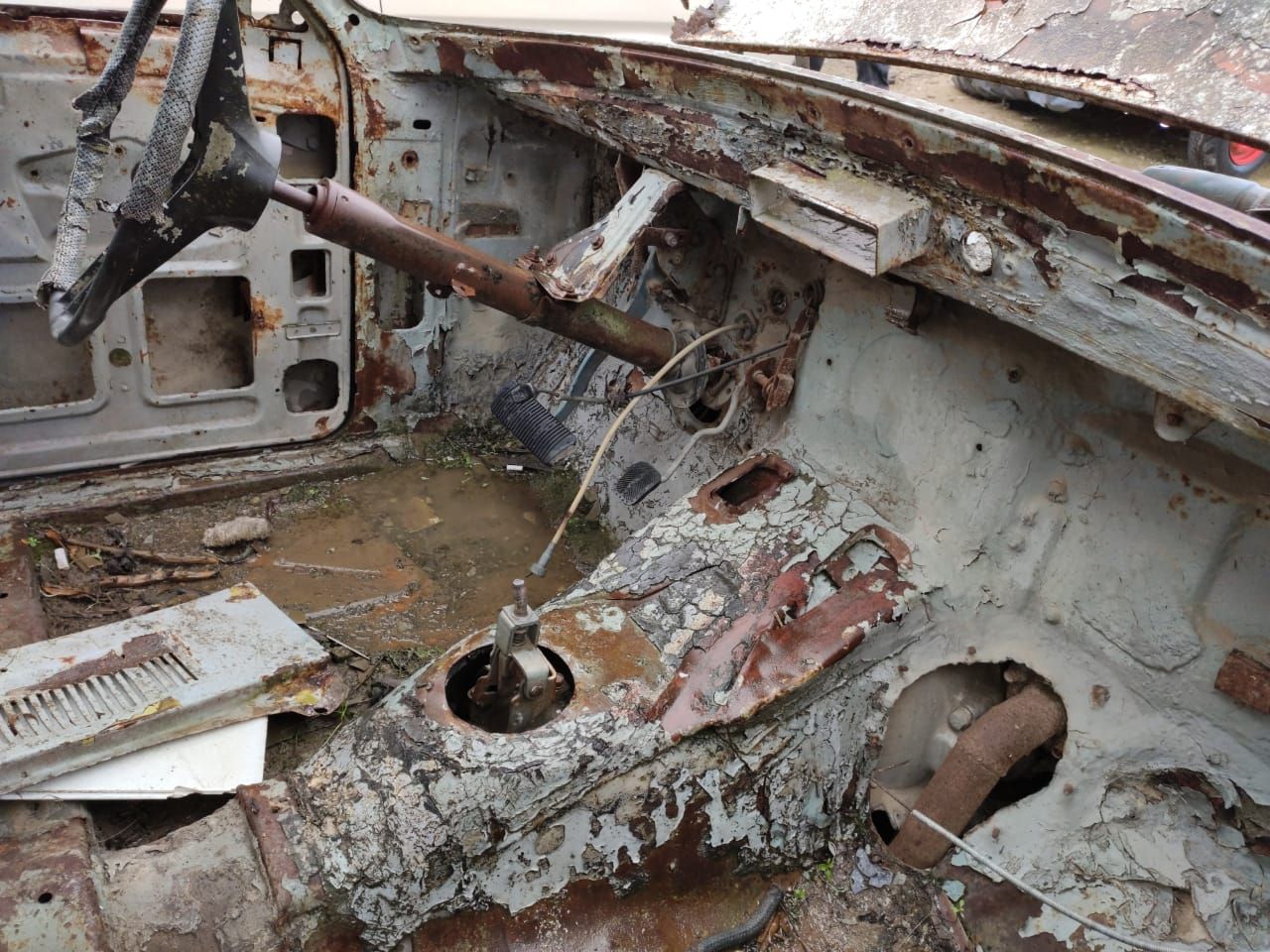

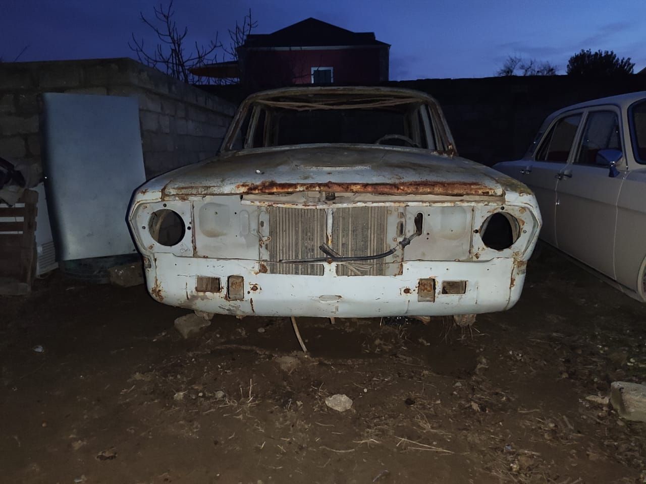

Капец у нее состояние :huh:
А есть какая-то табличка, указывающая, что это оригинальный 24-24?
Опубликовано:
Легче и дешевле было купить мотор и коробку от чайки и кузов от Волги и всё собрать вместе.
Пр любому Вы будете там всё менять,учитывая её состояние.
К тому же 24-24 от 24-10 визуально не чем не отличается.
Да Фарид правильно спросил,есть что то что подверждает что это 24 -24 ?
Не буду спорить,точно не уверен. Но кажется «догонялки» были двух цветов, серыми и чёрными.
По любому успехов Вам

27 минут назад, fuad0050 сказал:
На счет дешевле ..не скажу...не знаю., а вот просто собрать агрегаты чайки в кузов волги, который под этот монтаж изначально не был адаптирован... Там как минимум придется мудрить с подкосами усиления передних лонжеронов, которые на кузове 24-24 выполнены изначально с расчетом на гораздо более широкий и тяжелый В-8...  Потом вопросы креплений двигателя, трансмиссии, выхлопной системы ...да и мало ли какие ещё мелочи вылезут.
В данной ситуации наличие уже адаптированного кузова...пусть и в хламовом состоянии - плюс. Его не придется модернизировать а только восстанавливать. Это разные вопросы. Ну и разумеется ещё есть вопрос состояния агрегатов. Кто знает как условия хранения повлияли на внутренности мотора, КПП и пр узлов.

Да Вы правы. Но судя по фоткам там всё ооочень запущено и гнилое всё

11.01.2020 в 06:58, Farid сказал:
особо таких табличек нету
но есть некоторые крепления для жесткости кузова которые я не видел на обычном 24-ом
но не факт что кузов остался родной

спасибо
хранение было ужасное
под открытом небом и в снег и в дождь и так 7 лет
но что очень удивительно машина завелась с легка,двигатель оказался отличным,не учитывая мелочи типа регулировка клапанов,карбюратора и т.д.
И АКПП оказалась рабочей
