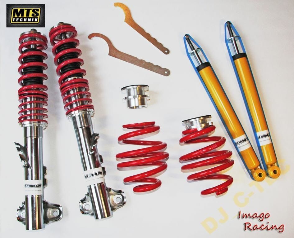

Qara sonatada, prujinleri qizdirib ele bil.
Coilover meslehetdi. Beledeki, tez bazar isteyirsense, bashga mashinin sport prujinlerine bax. Arxa hissesi, bir choxunda eynidi, e36 bax. Qabaqi ise, kes gedsin.

8 минут назад, Lowenhart сказал:
Kesib dogramag istemirem. Coilover yaxshi sheydi Pul olan yerde 😂😂

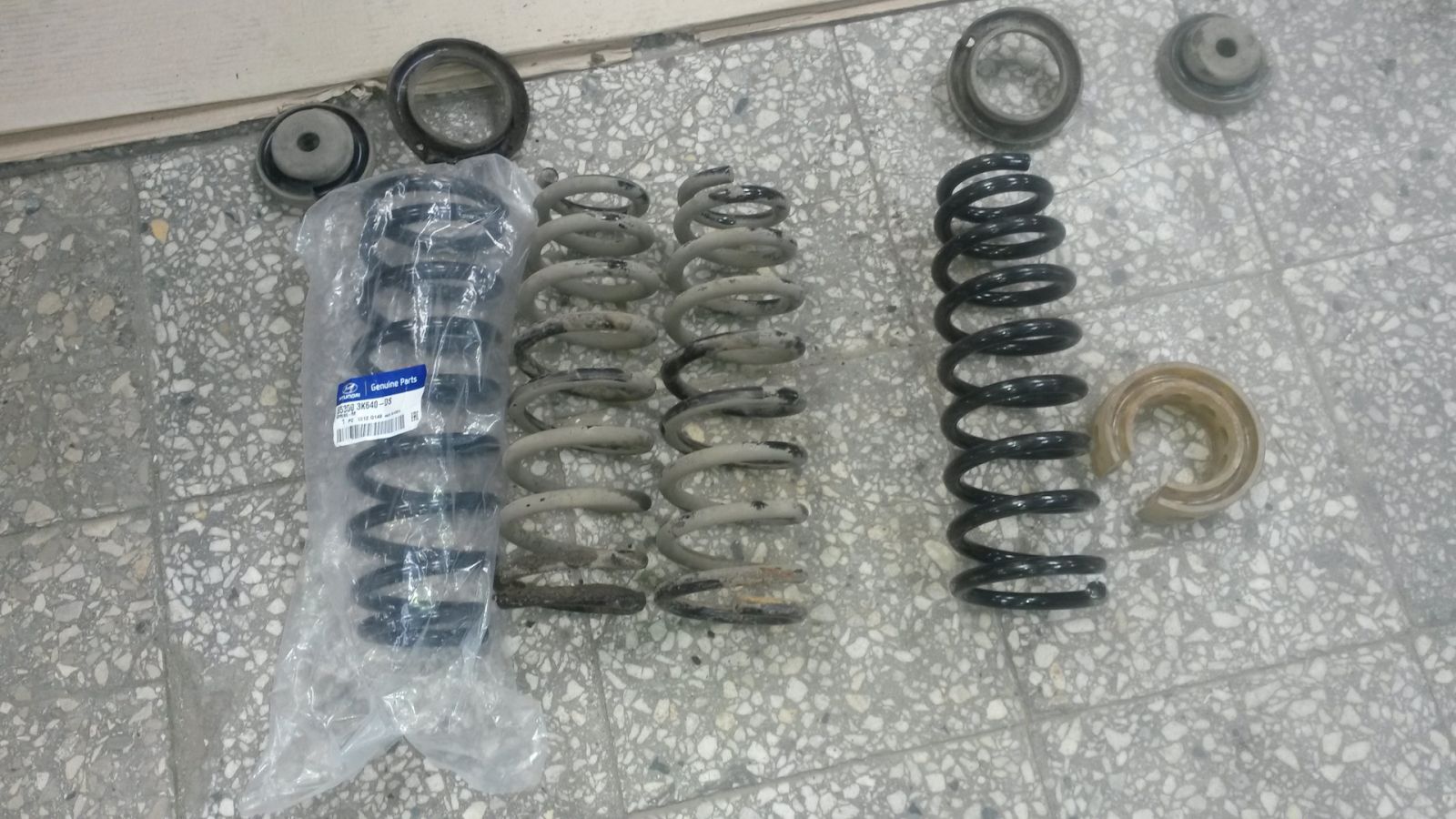

36, 46 arxalar eynidir, shekillerine baxdim sonatada biraz ferqlidir ele bir.
Rashad mende 36-dan birdene arxa prujin var, istesen verim primerka ele.
Ay menim shekilde na qlaz primerka eden dostum 😄. Realda baxmaq lazimdi. Choxsu mashinda, arxa prujinlerin oturacaq yeri eynidir, ve bir birine gedir.
vid fasonu da basgadi axi qaqam 🙂
Geden deyil chox ferglidi , Optimanin arxa prujini getmedi , halbuki bire-bir eynidi 😒
1 час назад, Lowenhart сказал:
Hyundai aid deyil 😂

Coiloveri deyirem, sadece eger sen bu usta ile danisanda desen ki koylover duzeltdirmek isteyirem, basha dusmeyecek seni. Ona gore dedim ki, qalxib dusen amortizator pasatka vermek ucun.
Ясненько))) я то думаю “Qalxib Dushen Amartizator nedi “ 😂😂😂 А с пружинами что он будет делать интересно 🤔 Например амортизатор он сделал, типо Койлы... Пружины под них резать будет ?
