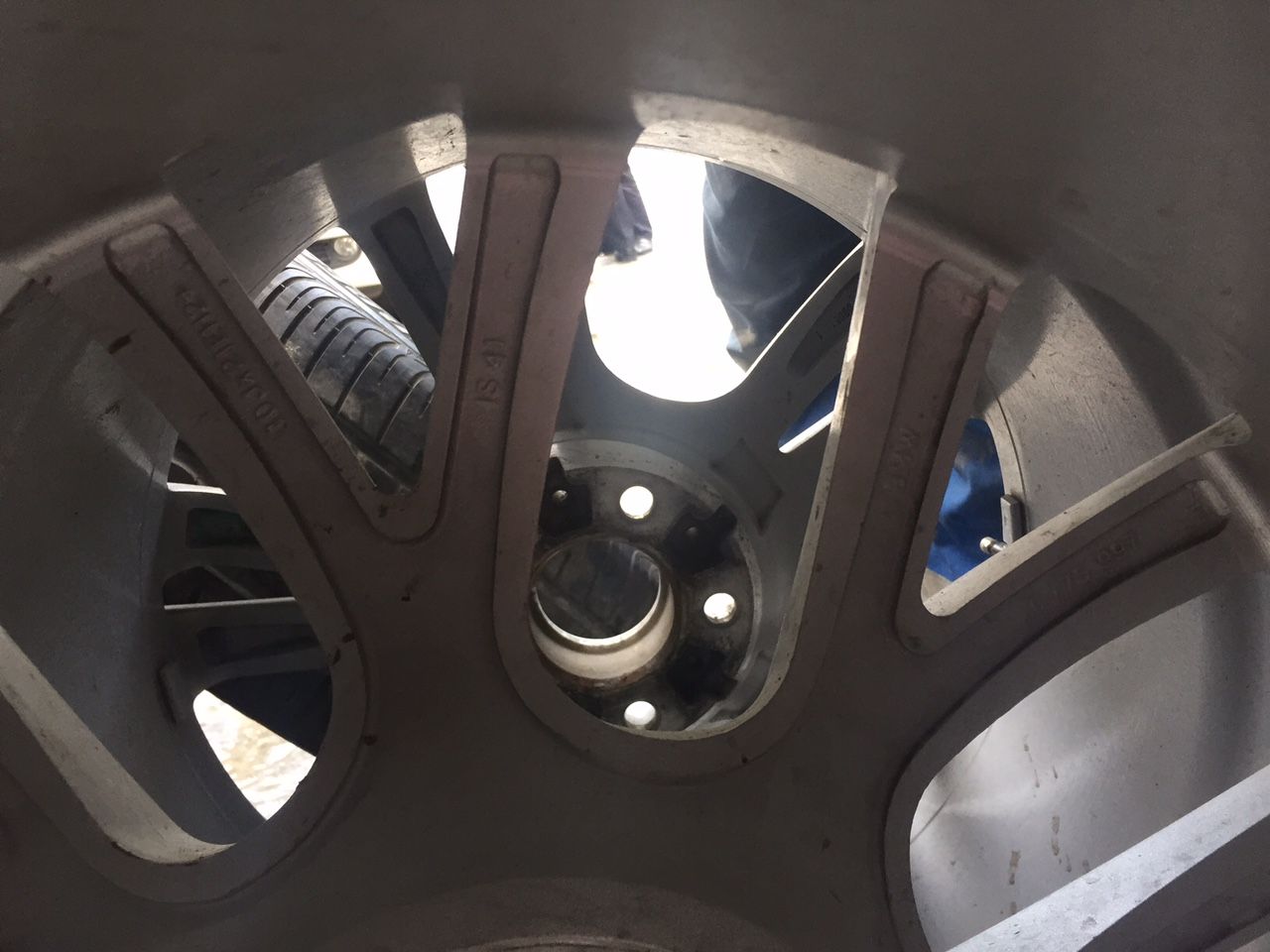

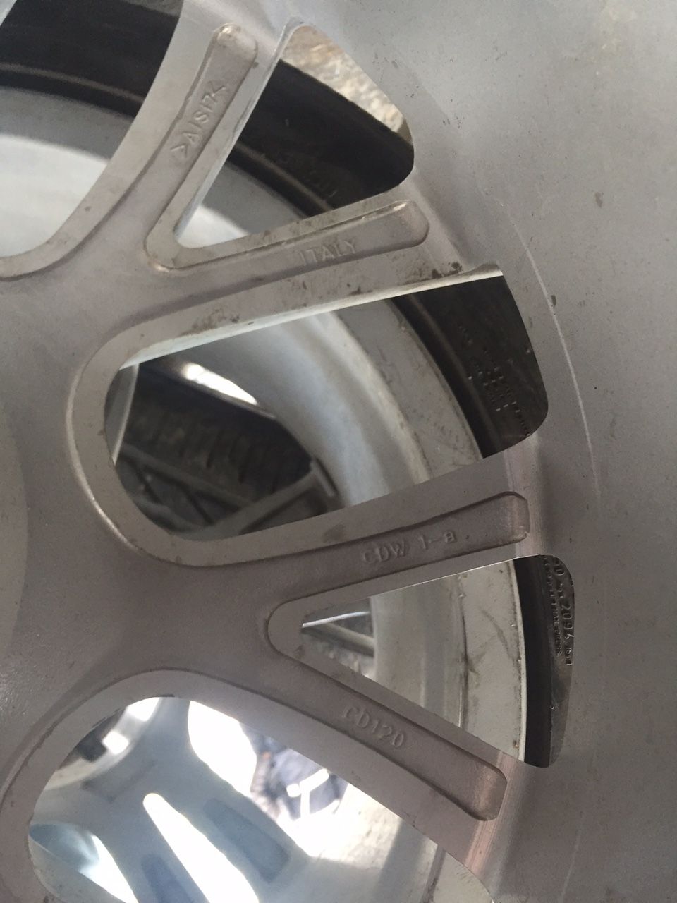

10020 Опубликовано: 11 января 2017 Жалоба Поделиться Опубликовано: 11 января 2017 Добрый день, спустя долгое время решил что-то сделать с авто , а именно прикупить диски R21 BMW . как узнать подлинность? вроде на обратной стороне надписи и т.д. , хватает ли этого чтобы отличить от реплики? буду благодарен за советы. Ссылка на комментарий Поделиться на других сайтах Больше способов поделиться...
Rasim550 Опубликовано: 11 января 2017 Жалоба Поделиться Опубликовано: 11 января 2017 По качеству. По весу можно определить, оригинальные обычно легче весят, чем реплика. На дисках реплики бывает много груза для баланса. Ну и т.д. 1 Ссылка на комментарий Поделиться на других сайтах Больше способов поделиться...
West Опубликовано: 11 января 2017 Жалоба Поделиться Опубликовано: 11 января 2017 То что на фото неоригинал. На оригинале всегда штамп БМВ и сделано в Германии. Будь осторожен, со страной производителя, иногда пишут CERMANY. 3 Ссылка на комментарий Поделиться на других сайтах Больше способов поделиться...
10020 Опубликовано: 11 января 2017 Автор Жалоба Поделиться Опубликовано: 11 января 2017 20 минут назад, West сказал: То что на фото неоригинал. На оригинале всегда штамп БМВ и сделано в Германии. Будь осторожен, со страной производителя, иногда пишут CERMANY. где именно штамп бывает? в италии всмысле не производили эти диски? будет ну очень жаль если на самом деле реплика, еле нашел то что нужно в Баку.. Ссылка на комментарий Поделиться на других сайтах Больше способов поделиться...
West Опубликовано: 11 января 2017 Жалоба Поделиться Опубликовано: 11 января 2017 8 часов назад, 10020 сказал: где именно штамп бывает? в италии всмысле не производили эти диски? будет ну очень жаль если на самом деле реплика, еле нашел то что нужно в Баку.. Рисунок диска можно увидеть? Значок БМВ есть внутри? Если не забуду, завтра сфоткаю свои диски изнутри Да и как указали выше, они должны быть легче по весу для своего радиуса то есть можешь сверить с какой-нибудь явной репликой. Несколько ресурсов: http://www.bimmerfest.com/forums/showthread.php?t=555382 http://f15.bimmerpost.com/forums/showthread.php?t=1188831 2 Ссылка на комментарий Поделиться на других сайтах Больше способов поделиться...
Alishka Опубликовано: 12 января 2017 Жалоба Поделиться Опубликовано: 12 января 2017 Кроме штампа БМВ есть оригинальный код запчасти (part number) который можно пробить в ЕТК При разношироких дисках part number задних и передних дисков отличается 3 Ссылка на комментарий Поделиться на других сайтах Больше способов поделиться...
