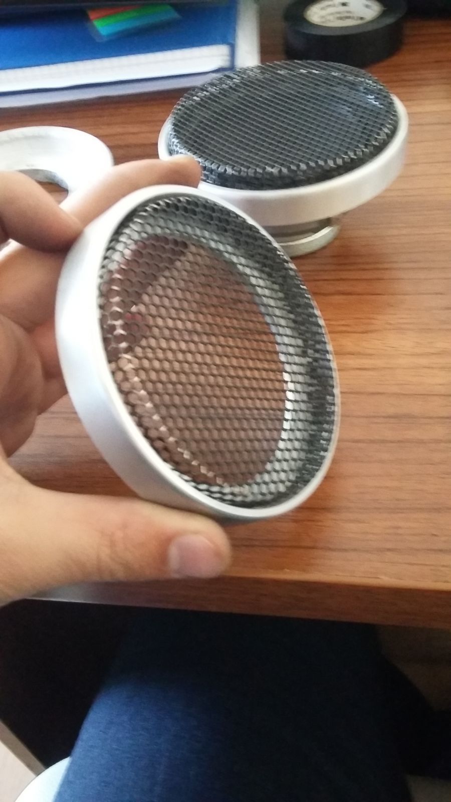

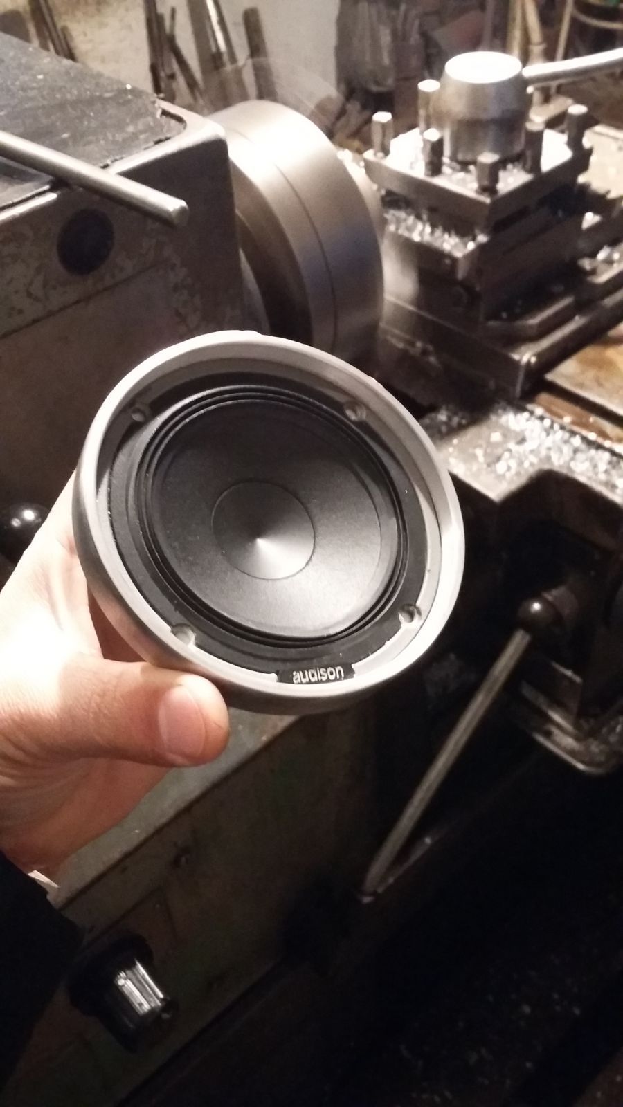

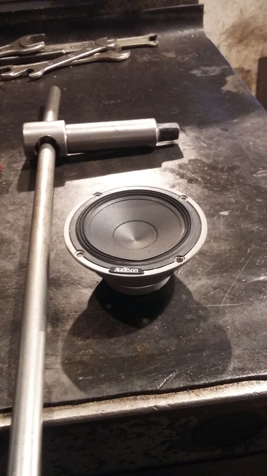

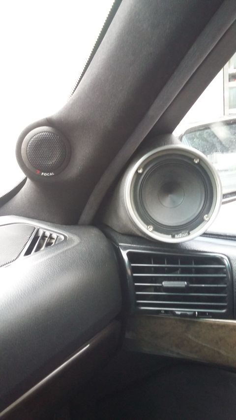

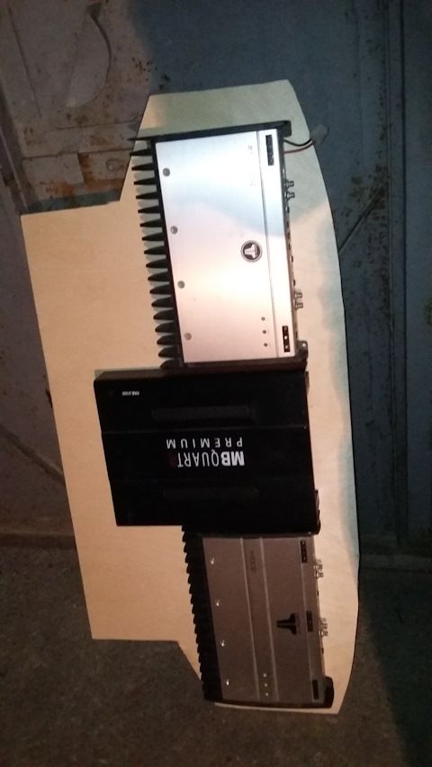

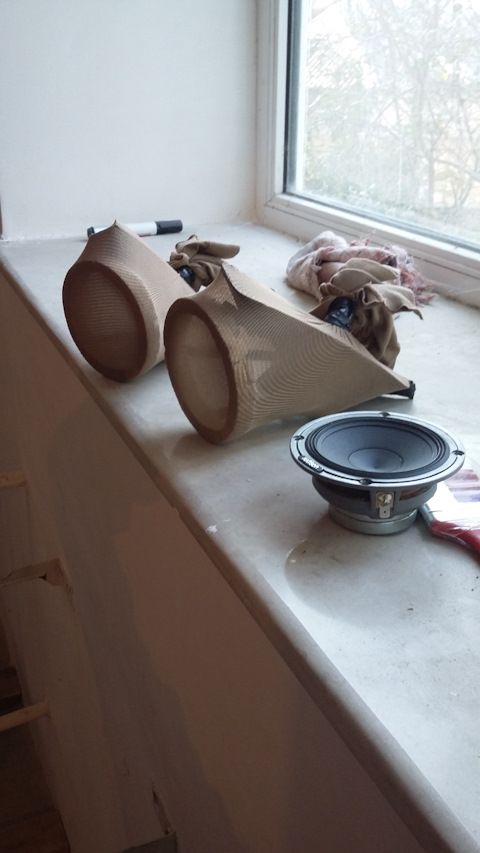

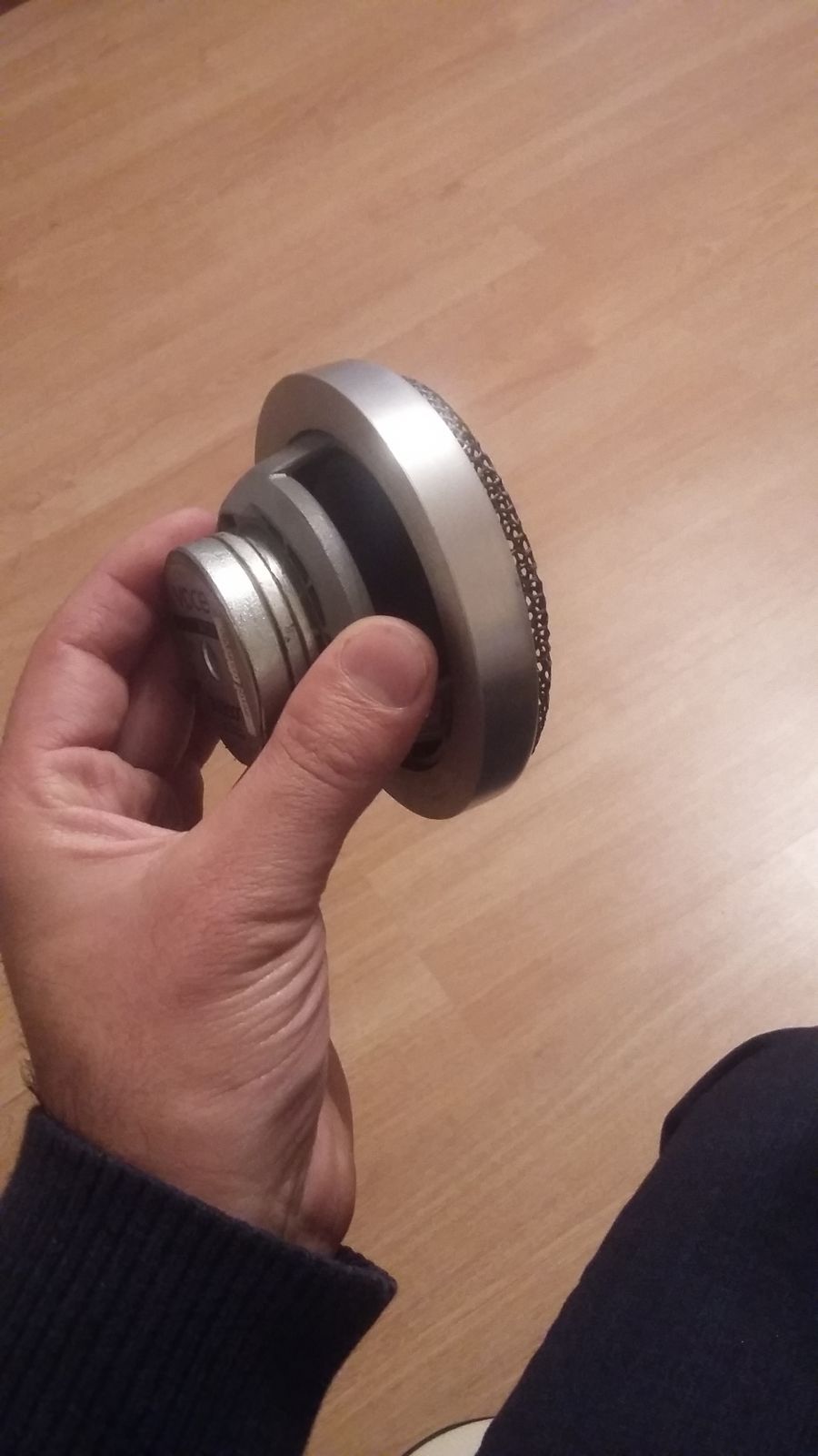

VYUGAR Опубликовано: 26 ноября 2016 Автор Опубликовано: 26 ноября 2016 Ses sistemi yavash yavash bashlanir .. meqsed budje 3 kanali front sistemini qurmagdir 8 Цитата
MR 86 Опубликовано: 1 декабря 2016 Опубликовано: 1 декабря 2016 В 26.11.2016 в 09:48, VYUGAR сказал: Ses sistemi yavash yavash bashlanir .. meqsed budje 3 kanali front sistemini qurmagdir 13 sm Hertz? 1 Цитата
VYUGAR Опубликовано: 1 декабря 2016 Автор Опубликовано: 1 декабря 2016 6 часов назад, MR 86 сказал: 13 sm Hertz? yox 7 sm audison . srednocasotnik 2 Цитата

MR 86 Опубликовано: 3 декабря 2016 Опубликовано: 3 декабря 2016 В 02.12.2016 в 01:07, VYUGAR сказал: yox 7 sm audison . srednocasotnik 13 sm zavod niye qoymadin? onun sesi 7 sm yaxsi geler) 1 Цитата

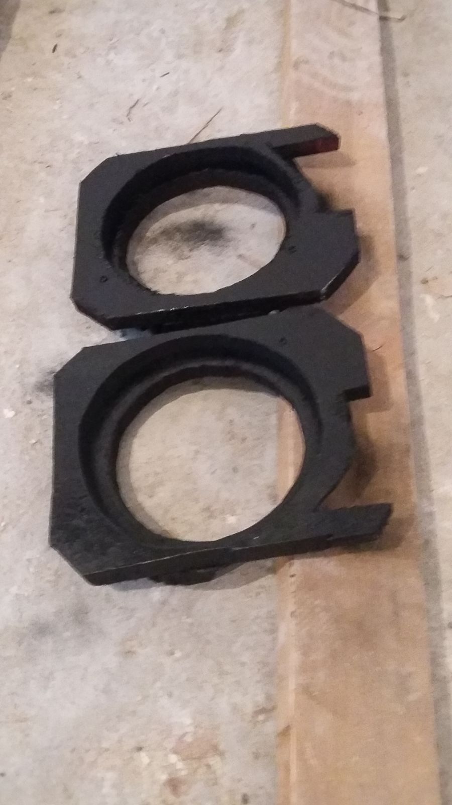

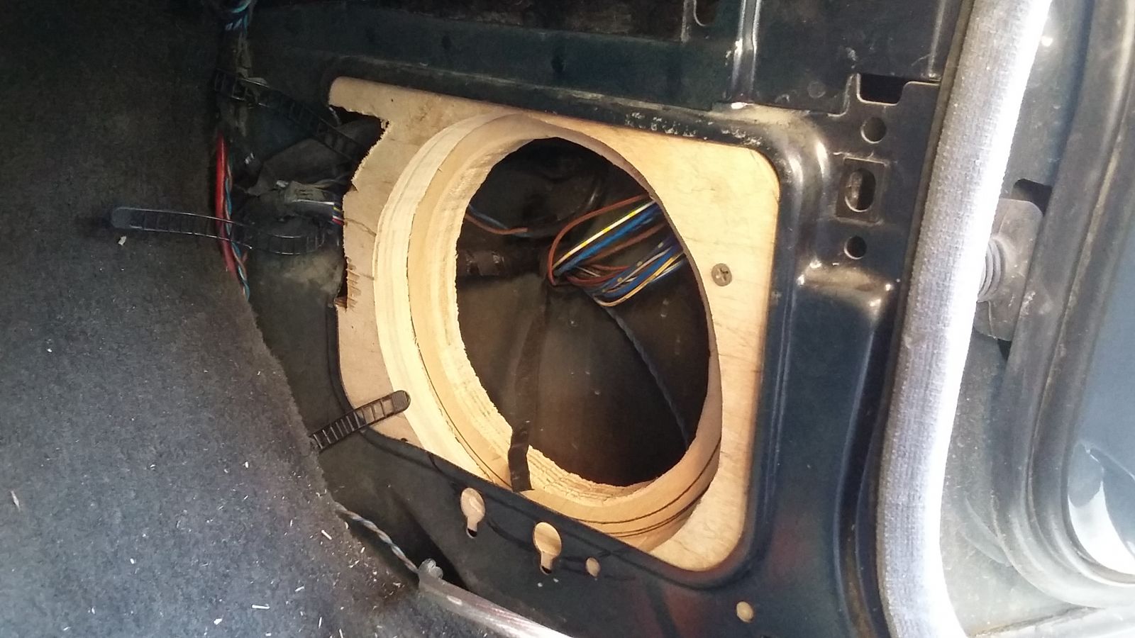

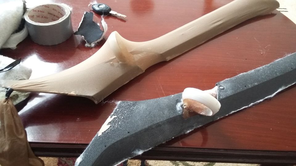

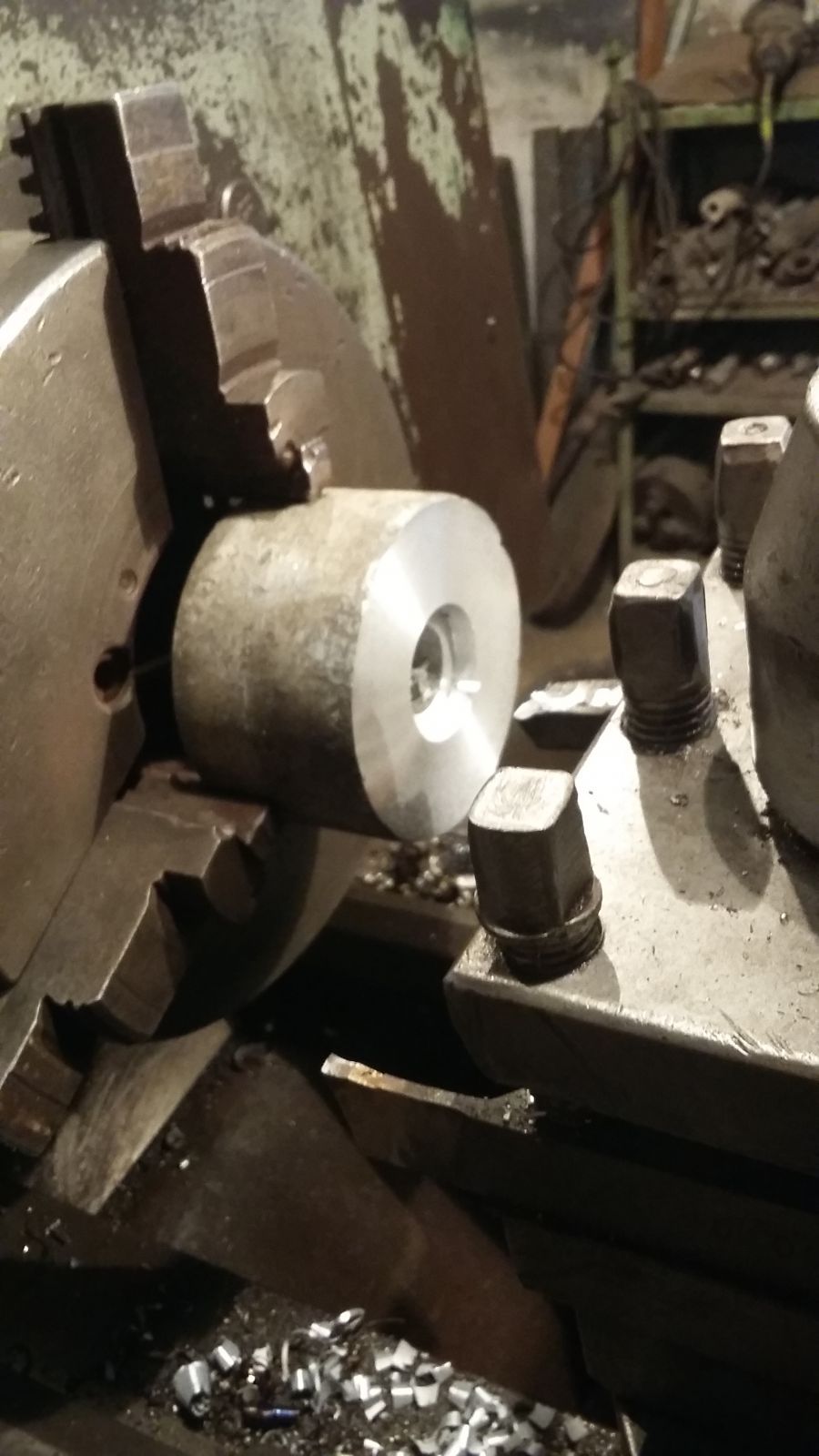

VYUGAR Опубликовано: 3 декабря 2016 Автор Опубликовано: 3 декабря 2016 19 минут назад, MR 86 сказал: 13 sm zavod niye qoymadin? onun sesi 7 sm yaxsi geler) 13 sm zavodun yerinde mende deyanacag 17 sm ) 7 sm deyenacag 2 sm twitterin yerinde ) sonra ise stoykaya twiter qoyulacag 2.5 sm ) eleve olunmush shekilde 17 sm dinamik uchun konstuksiya duzeldilmishdir final variant deil bu ishler var burada kifayet geder 6 Цитата
MR 86 Опубликовано: 5 декабря 2016 Опубликовано: 5 декабря 2016 В 03.12.2016 в 12:47, VYUGAR сказал: 13 sm zavodun yerinde mende deyanacag 17 sm ) 7 sm deyenacag 2 sm twitterin yerinde ) sonra ise stoykaya twiter qoyulacag 2.5 sm ) eleve olunmush shekilde 17 sm dinamik uchun konstuksiya duzeldilmishdir final variant deil bu ishler var burada kifayet geder Ela, ugurlar,bele podiumlari duzeltdirmek necye bawa geldi? 1 Цитата
VYUGAR Опубликовано: 5 декабря 2016 Автор Опубликовано: 5 декабря 2016 10 минут назад, MR 86 сказал: Ela, ugurlar,bele podiumlari duzeltdirmek necye bawa geldi? Fanerka ozumda var idi ele lobzikda .. ustaya coxta ele muraciet eden deilam )) Only own hand makes .. 1 azn lobzik uchun yeni mishar dishi,+ 2 azn kraska 3 Цитата

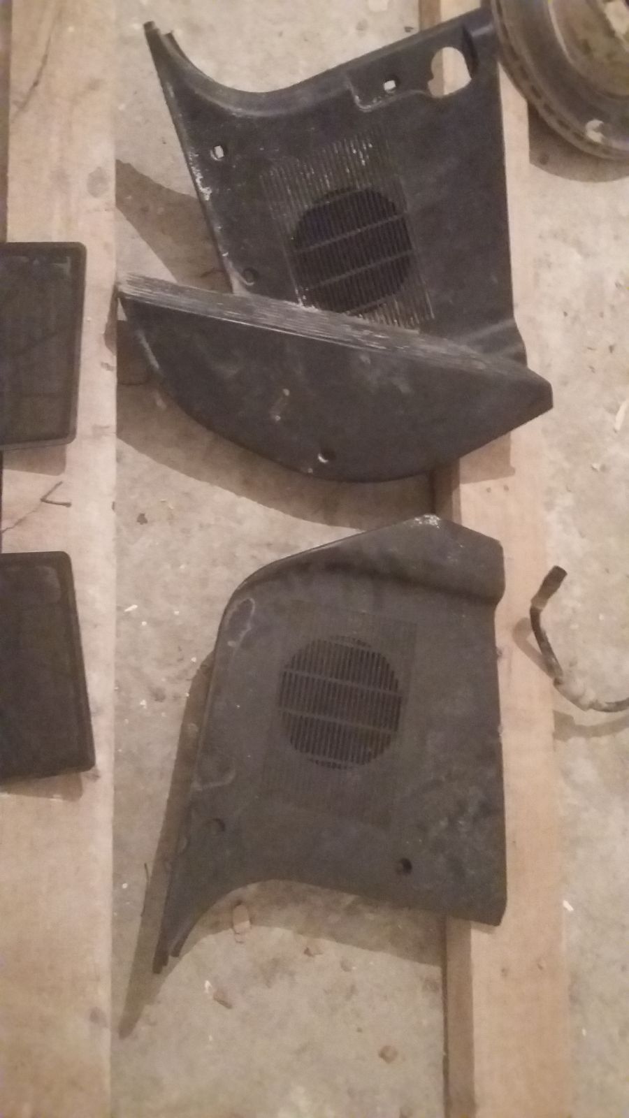

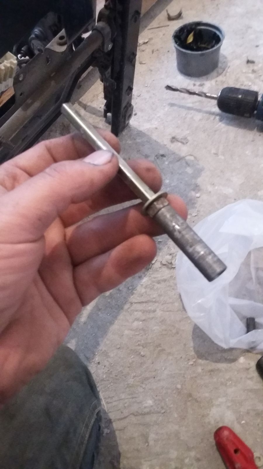

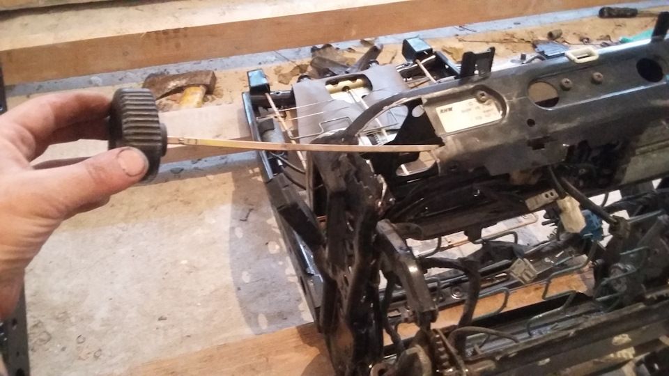

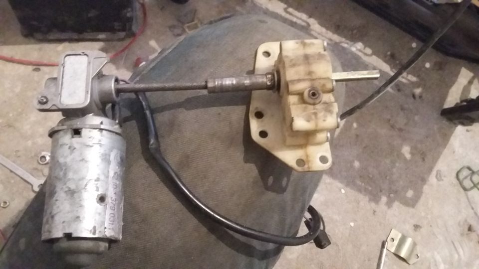

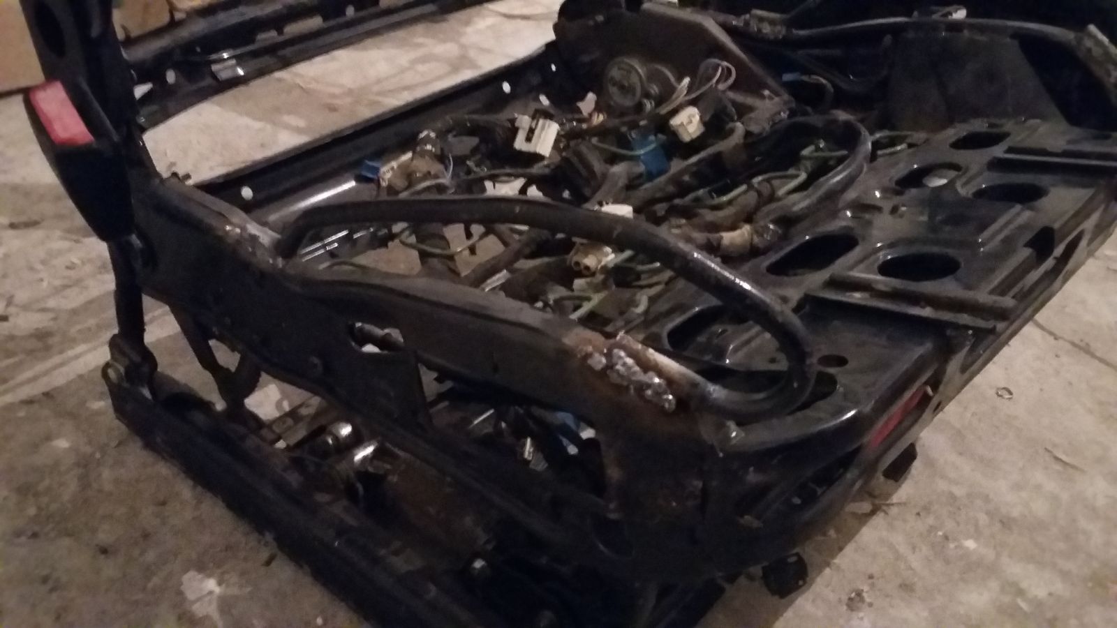

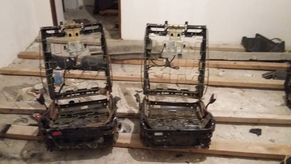

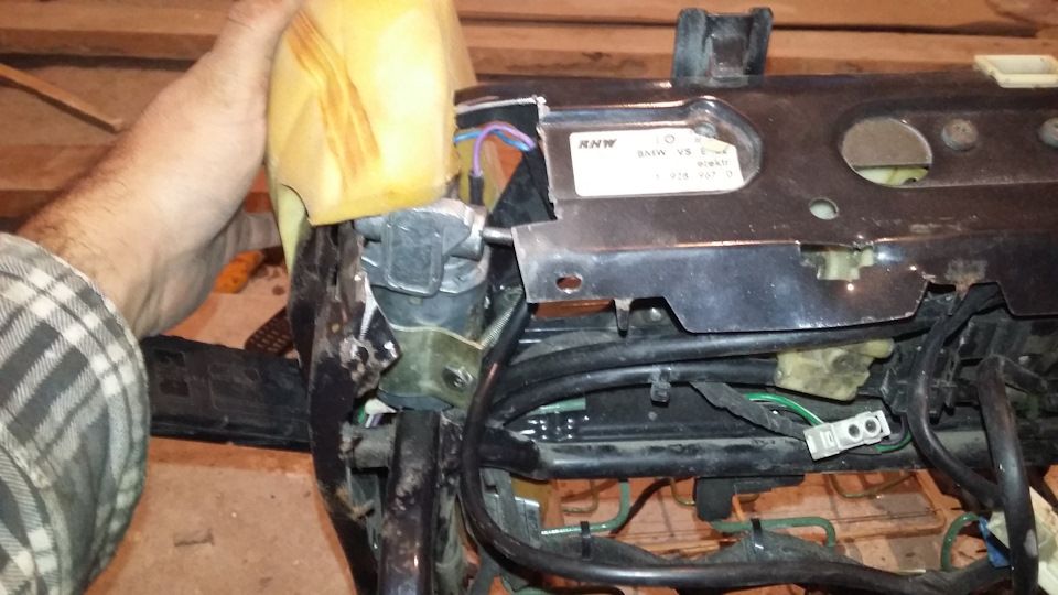

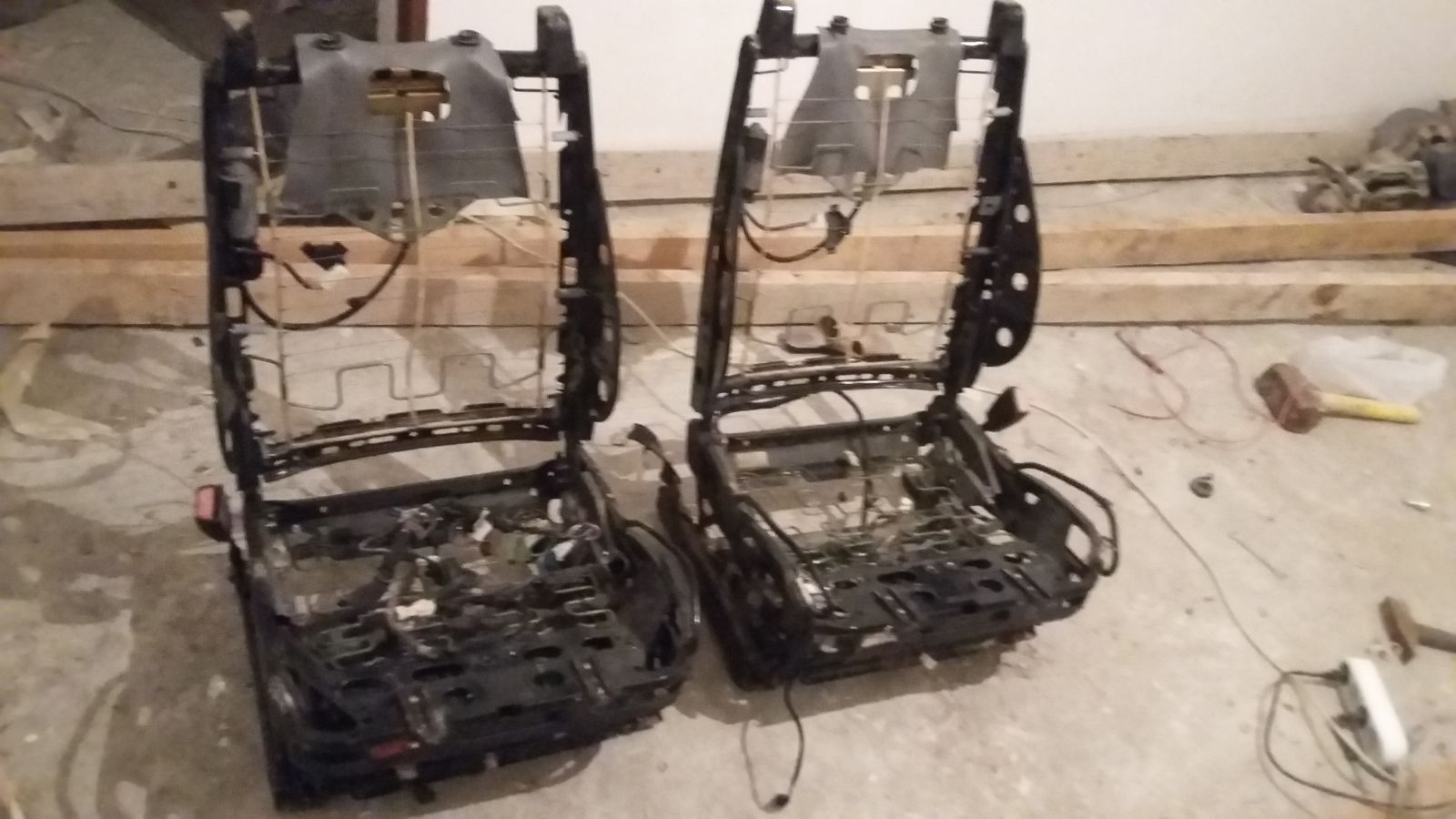

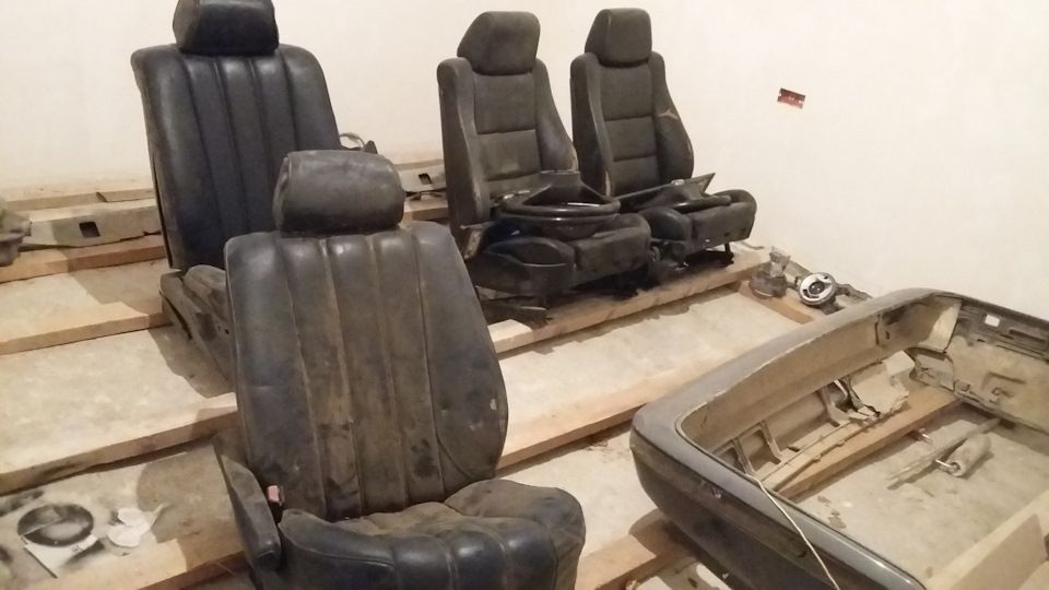

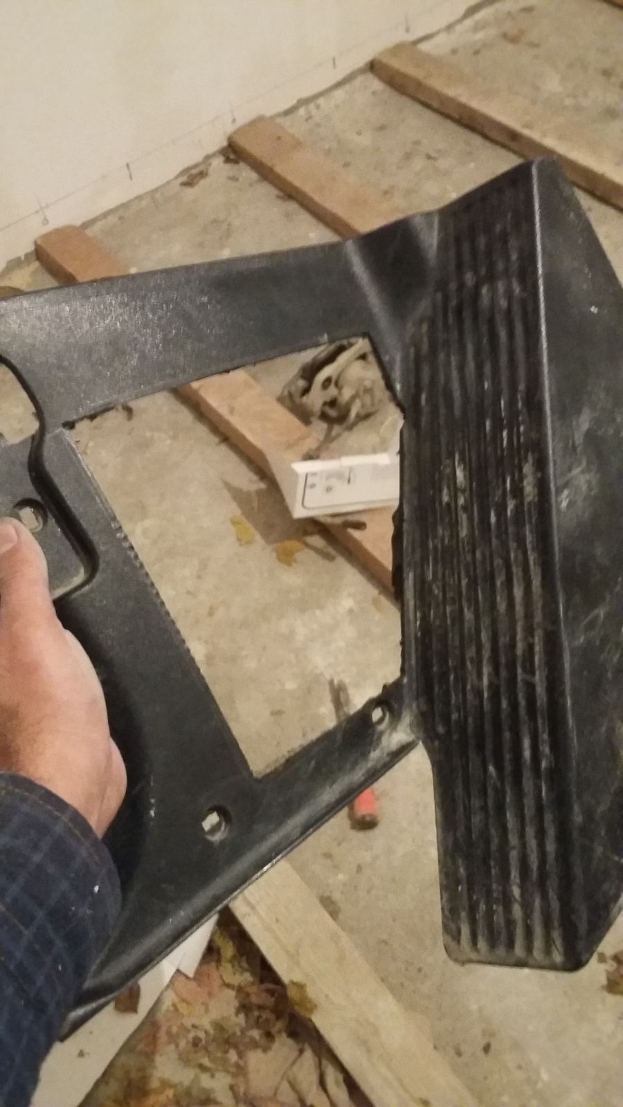

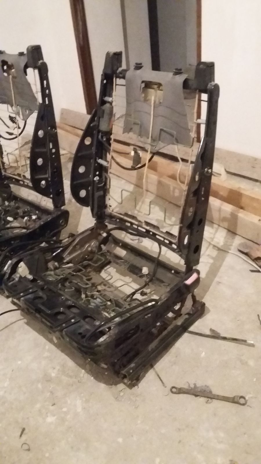

Популярный пост VYUGAR Опубликовано: 6 декабря 2016 Автор Популярный пост Опубликовано: 6 декабря 2016 Movzunu izleyenlerin bildiyi kimi donordan e34M (mexaniki) oturacaglari elde etmishdim, sozun acigi bu meni qane etmirdi qerara aldimki neyin bahasina olsada onlari elektrikle idare olunan etmeliyam ... ve alindi dushunduyumden 5 defe rahat ... 1)Donor kimi 2 eded oturacag aldim bmw e34 den satan deirki motorlari ishlemir.. ( amma eslinde motorlug deil troslarda problem olur olanda ) sokdum karkasi qaldi, temir etdim mexanizmi ishek veziyete getirdim 2)Motosport oturacaglarin kureyi adi elektronnu oturacaga birbasha oturur hec bir deyishikliksiz, kohne karkasdan bash altilarin motorlari cixardilib Moto karkasina inteqrasiya edildi . Kurek hisse hazirdir biraz bash agri mesele qalir ashagida neceki orada ayag alti qabaga cixmalidir ,kohne elektronniyda bu hisse yoxdur ve s 3) Motosportlardan ayag ati mexaniki mexanizimleri ve relsler sokuldi , yeniye integrasiya olundu,laqunda,svarka cekic zubil 4) Ayag alrilarin elektron hereketi uchun kospusta motor uchun delik duzeldildi ve yeni elave motor ve mexaniki mexanizim uygublashdirildi gorulmush ishden bezi shekilleri bolushurem qaldi oturacaglarin uzlenmesi... 19 Цитата

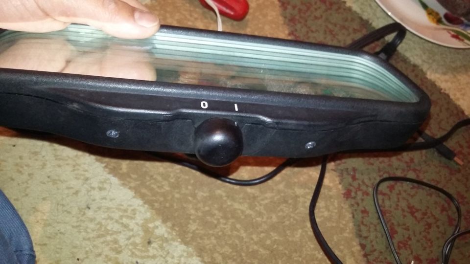

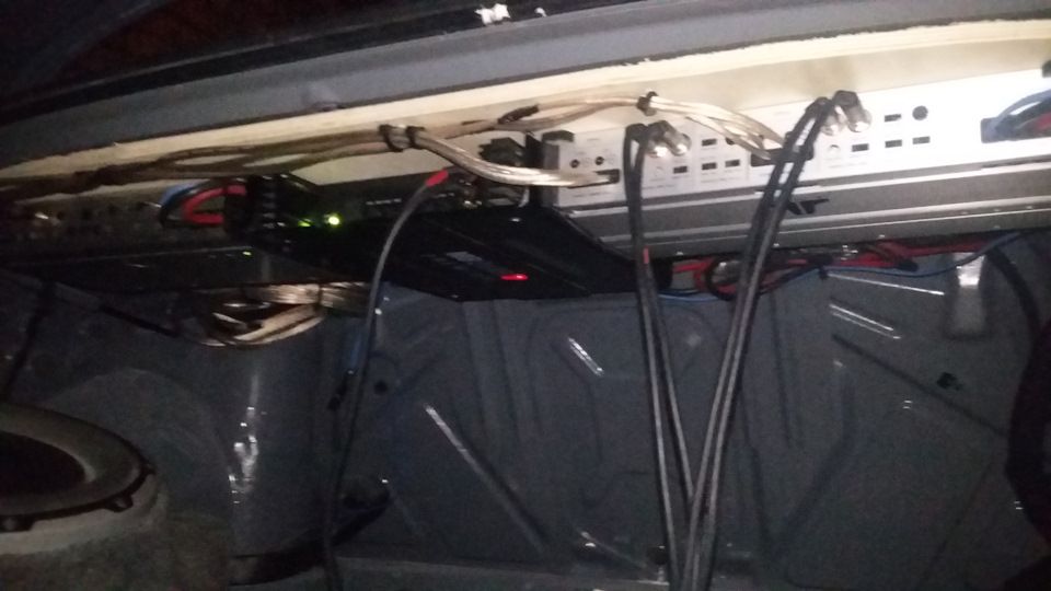

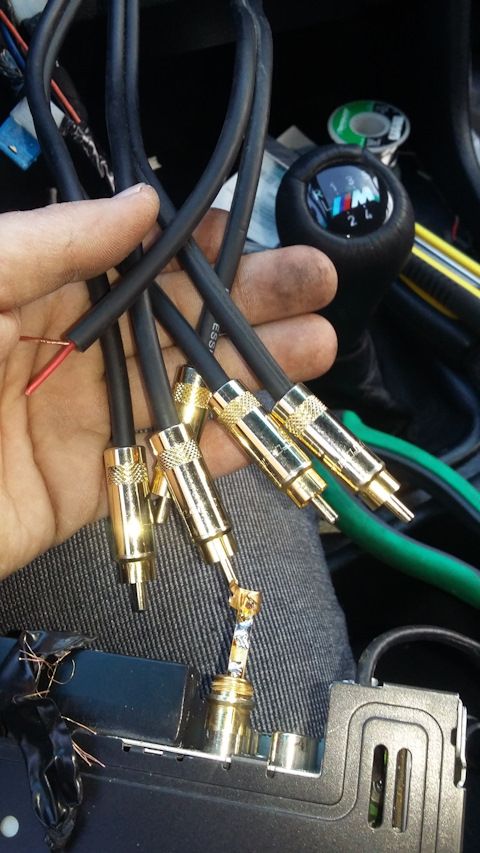

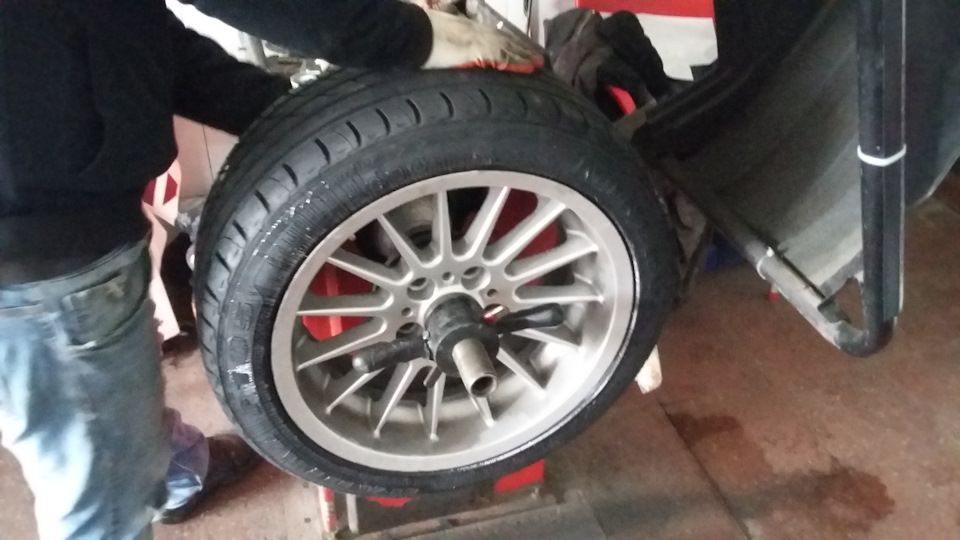

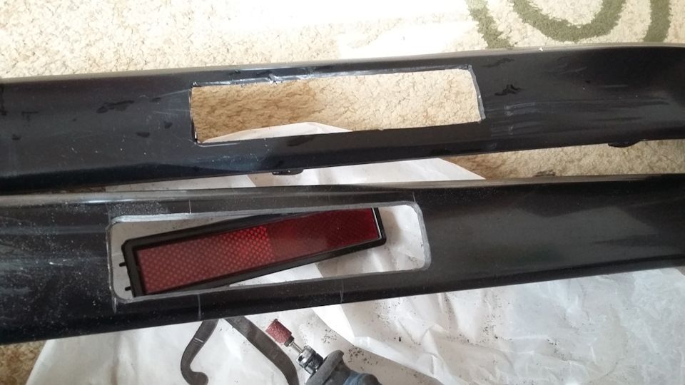

Популярный пост VYUGAR Опубликовано: 16 января 2017 Автор Популярный пост Опубликовано: 16 января 2017 Son 1 ay erzinde gorulen isher 1) Idareetme deyishildi DME 413 2) Ses sitemi qoshuldu 3) skorost bashligi ve guzgu ye orange diod qoyuldu 4)Diskler style 32 R17 ile deyishdirildi 5) Bumpere american style qabaritler qoyuldu 18 Цитата

V-zeer Опубликовано: 16 января 2017 Опубликовано: 16 января 2017 Аппаратура МЕГА уряйская. ГУ какое будет? И сабовое звено какое? Очень интересно будет послушать результат. 2 Цитата
VYUGAR Опубликовано: 17 января 2017 Автор Опубликовано: 17 января 2017 7 часов назад, V-zeer сказал: Аппаратура МЕГА уряйская. ГУ какое будет? И сабовое звено какое? Очень интересно будет послушать результат. Gorek hele ne cixir ) tam qoshub nastroyKE etmek lazimdir Head unit pioneer 80 prs Sub JL10w6 Hazir olan da xeber edecem 2 Цитата

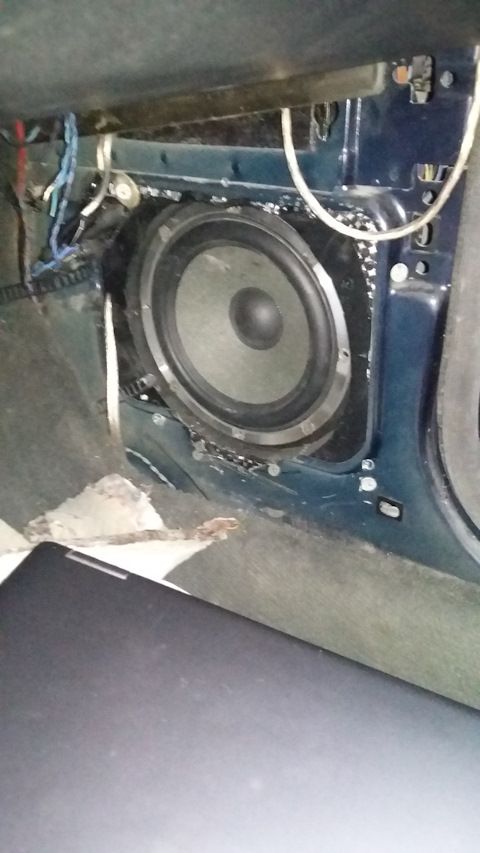

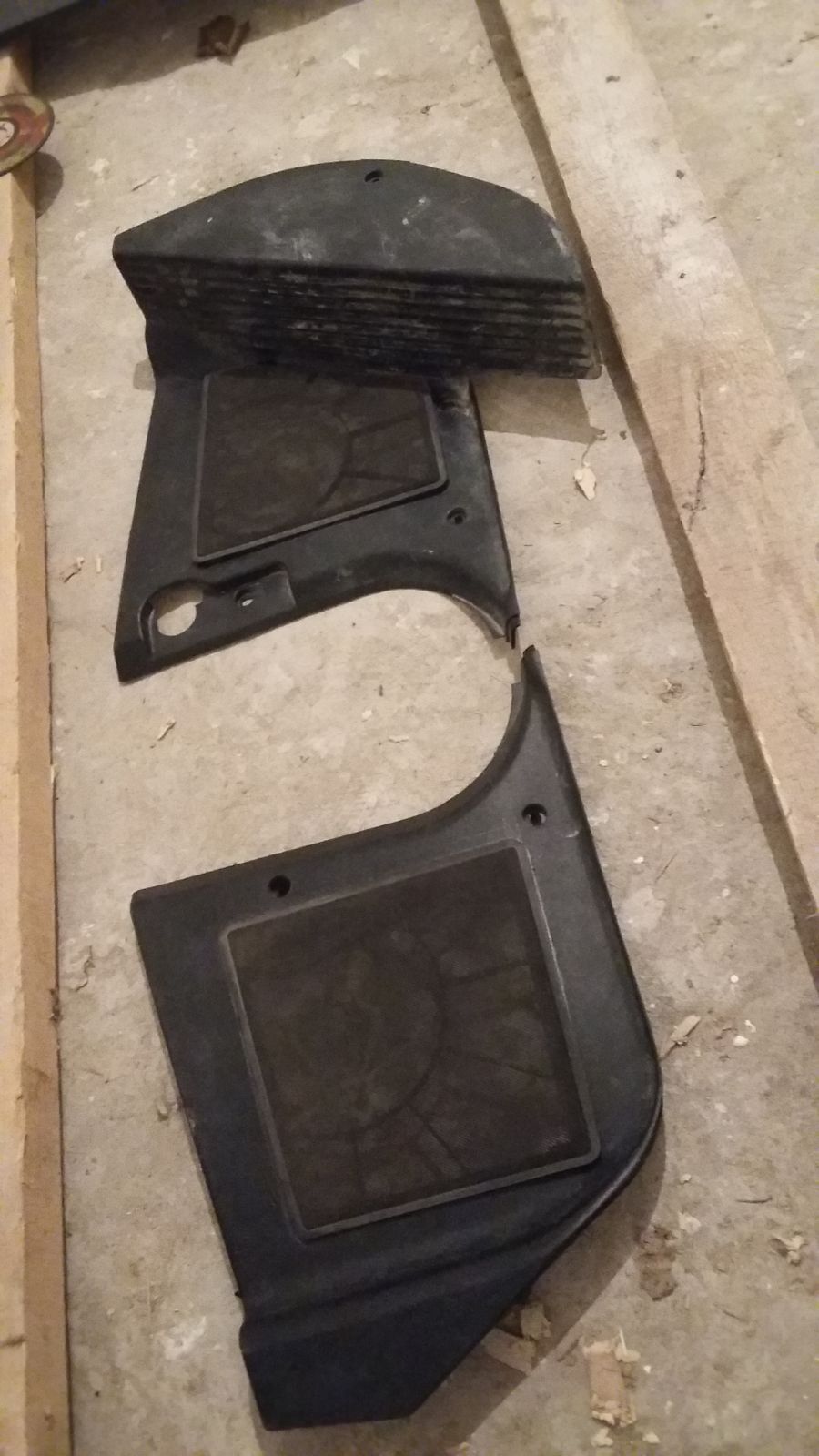

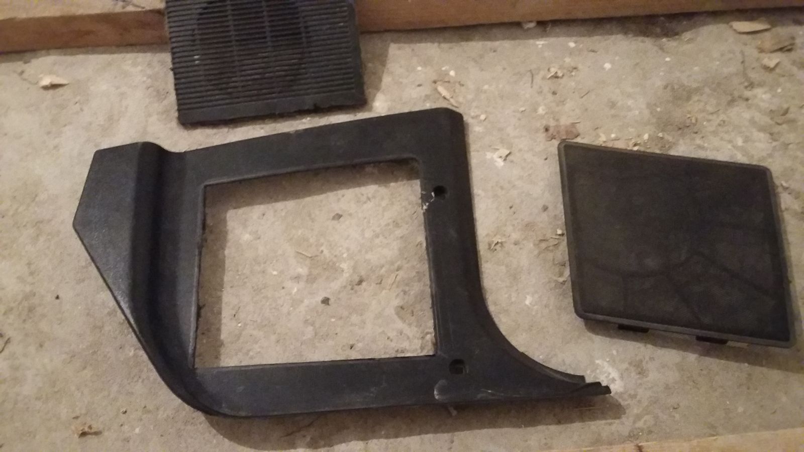

096 Опубликовано: 17 января 2017 Опубликовано: 17 января 2017 7 часов назад, VYUGAR сказал: Ne qapi nede polkada kalonka qoyulmadi ancag ele shekilde gorsenenler Uzr isteyirem. Qapi deyende, korpusu deyirdim, ayaq altinda. Ora 13 qoydun? Цитата
VYUGAR Опубликовано: 17 января 2017 Автор Опубликовано: 17 января 2017 Только что, 096 сказал: Uzr isteyirem. Qapi deyende, korpusu deyirdim, ayaq altinda. Ora 13 qoydun? Kospus da (kik panelde)17 sm qoyulub shekli var Цитата
