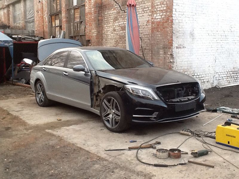

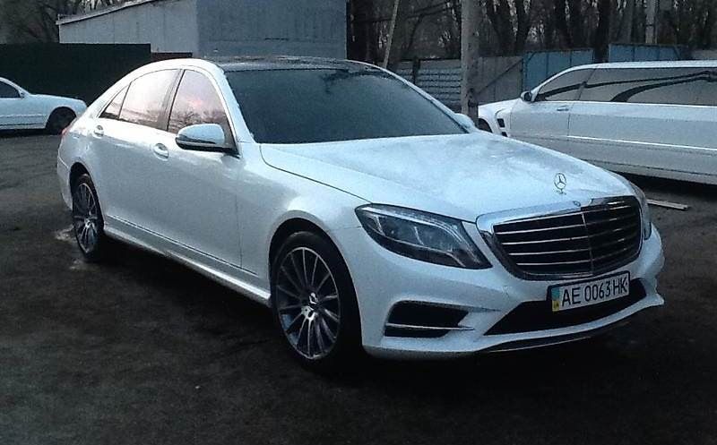

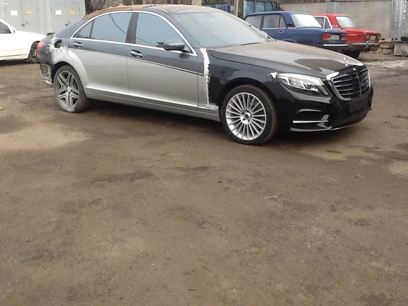

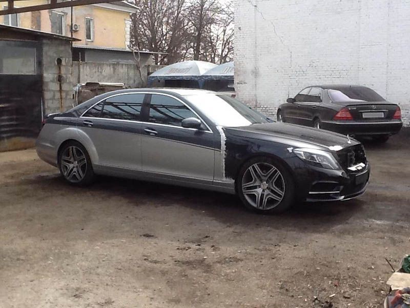

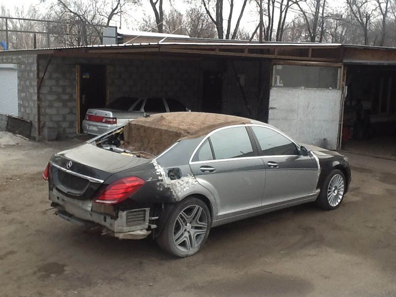

Кастомизация происходит по привычной схеме: б/у-шный W221 основательно "раздевают", путем снятия бамперов, оптики, облицовки радиатора, капота и крышки багажника. На их место устанавливаются новые (или с битых машин) детали от свежего W222 с дальнейшей подгонкой кузовных линий и обводов при помощи сварки и шпаклевки.
Техническую начинку и салон машины не трогают, основной упор делается исключительно на внешний облик автомобиля. На выходе получается вполне правдоподобно и похоже на оригинал, хотя при детальном рассмотрении в глаза все же бросаются характерная продольная подштамповка кузова и дверные ручки от W221.
