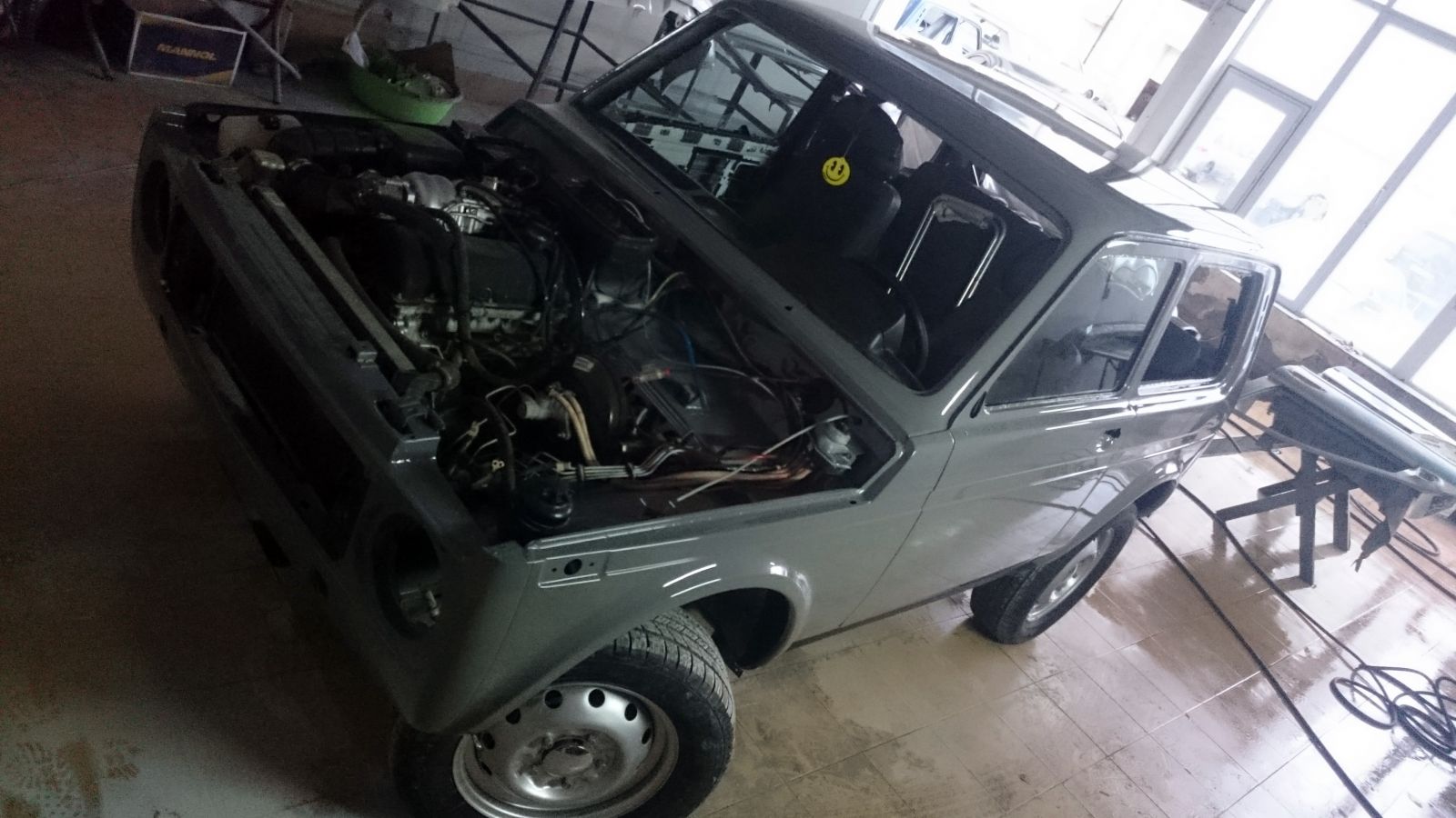

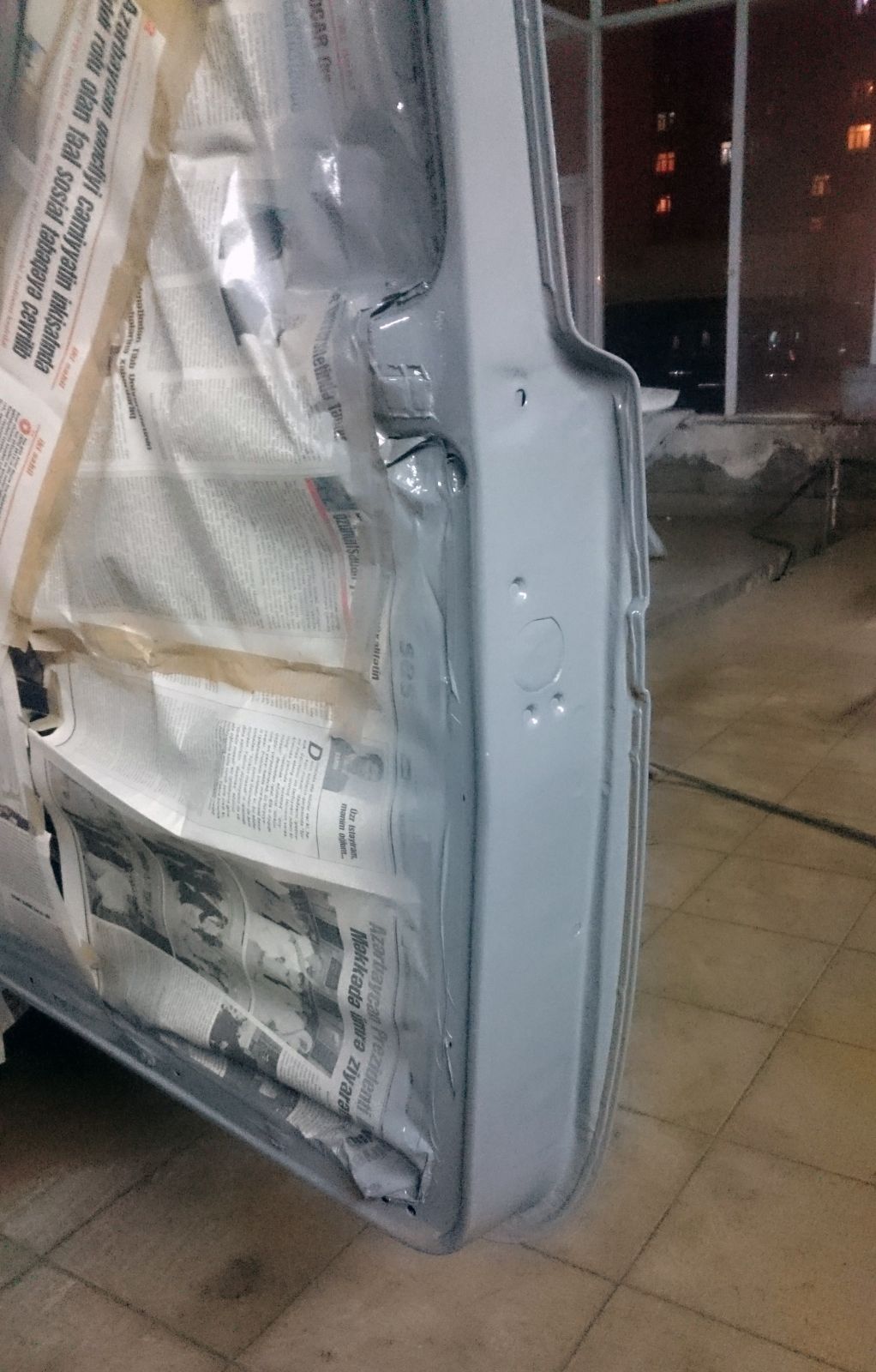

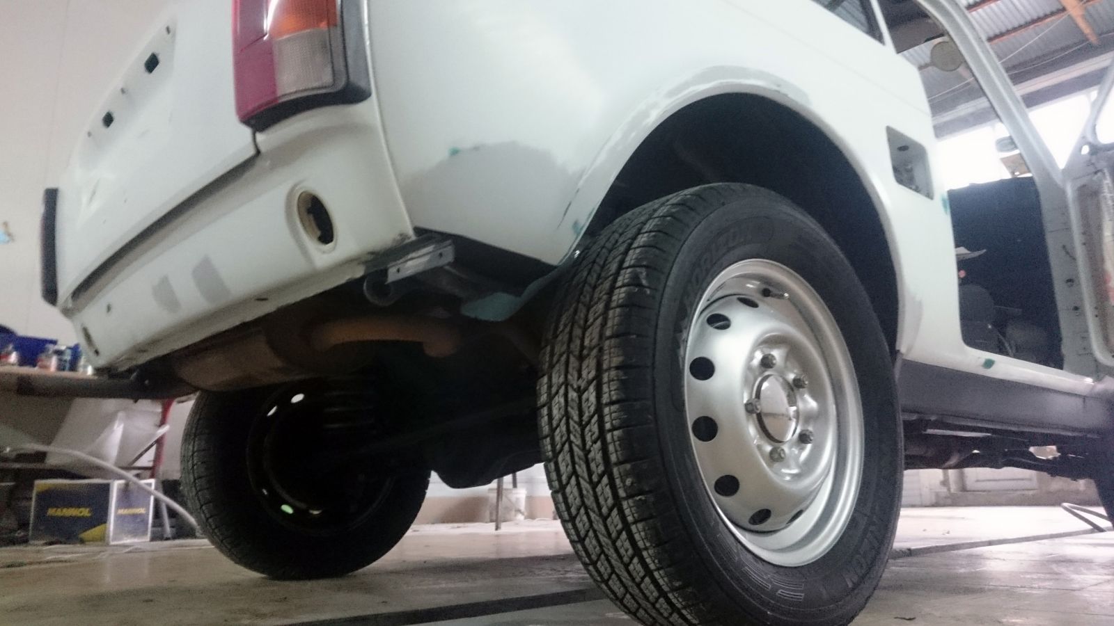

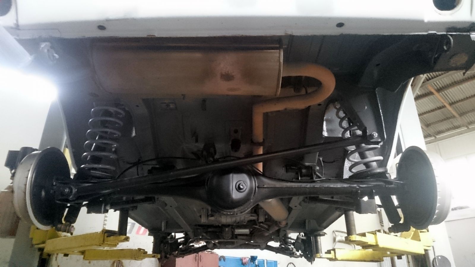

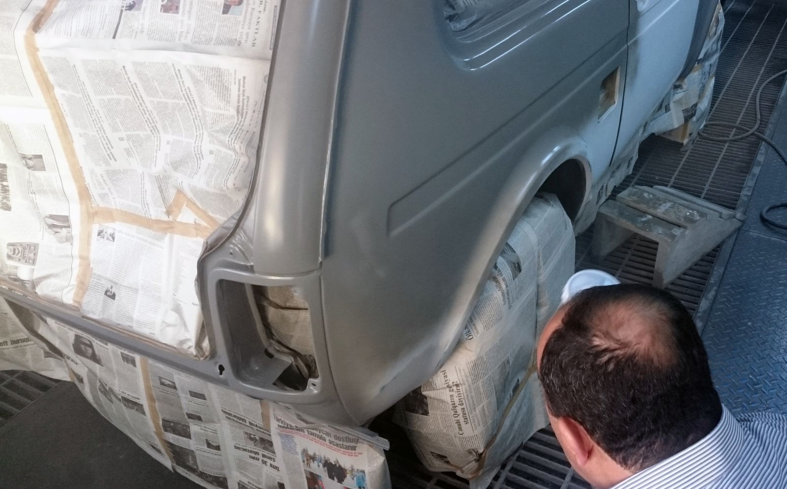

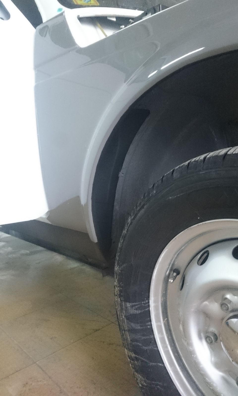

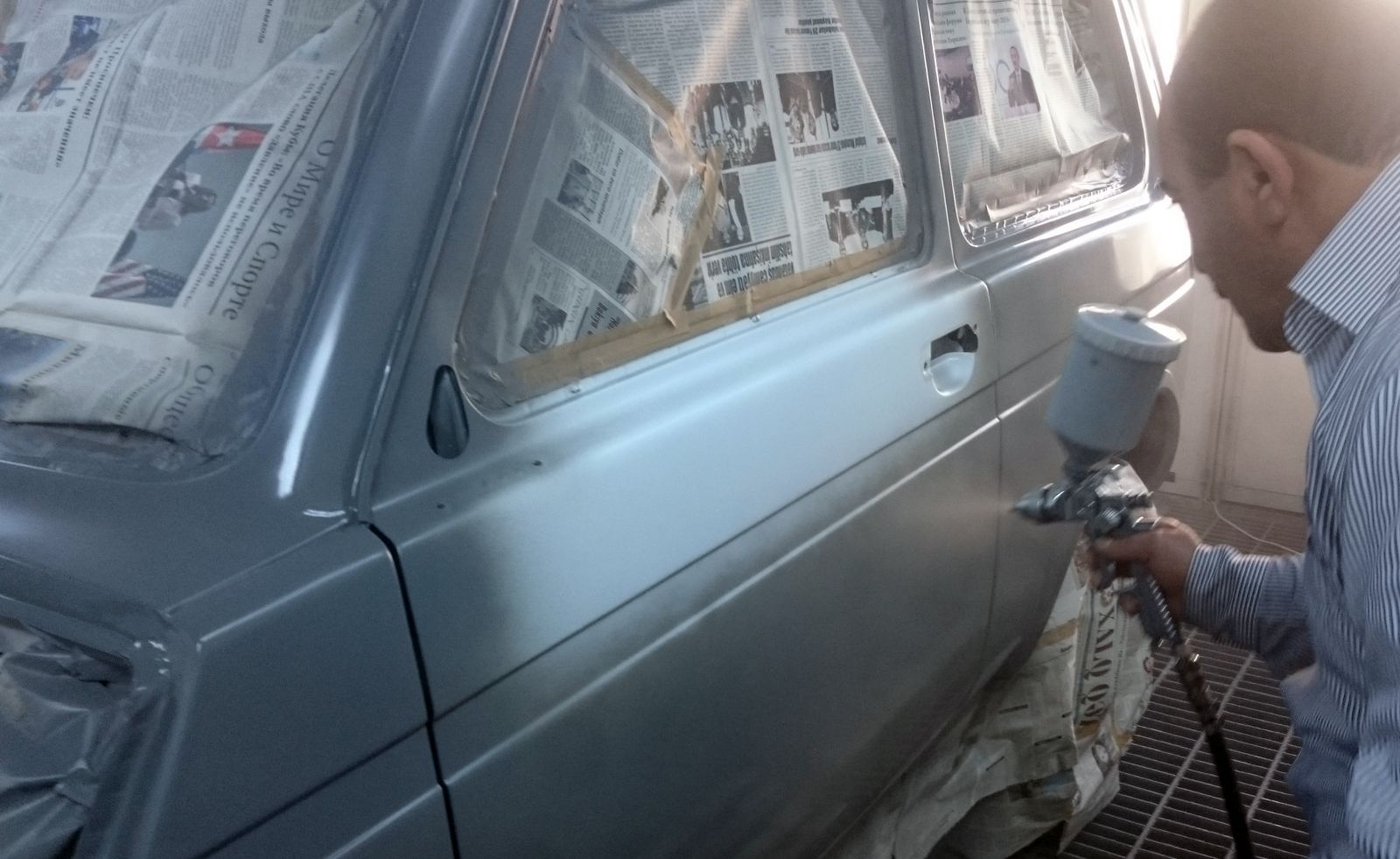

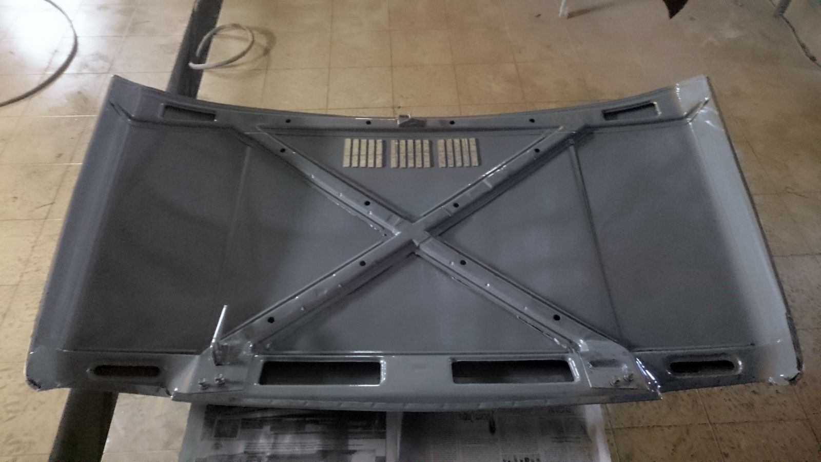

Популярное сообщение miralay Опубликовано: 23 марта 2016 Автор Популярное сообщение Жалоба Поделиться Опубликовано: 23 марта 2016 Особый момент,которого я ждал с нетерпением-это сборка автомобиля. Также как и разборку,сборку я не стал доверять мастерам,может изза своего дотошного отношения к мелочам,а может и просто ради детского интереса-ведь Ваз это конструктор Сделай Сам. Вот и я сделал всё сам. От обработки днища,подкрыльных арок,до сборки маторханы,снятия и одевания всех снимающихся элементов,всё собирал с интересом. Скажу по секрету-как и на 7ке,на Ниве после сборки осталось кялан ненужных шайб,шурупов и винтиков-они лишние! Гемор был под крыльями-отскоблил всю краску-там тупо на метале была краска,без всяких антикорных покрытий. Ржавчина была на губах всех крыльев,всё прошлись суриком,антикором,местами торцовкой и затем покрыли Акрилевой краской. Кстате-в машине использовали 2 типа краски: 1-Акрил(моторхана,дно,под крыльями,рамки дверей и обратные стороны капота и багажника) 2-База+Лак(всю поверхность авто) В начале думал всё покрыть акриловым слоем,но потом сравнил блеск:База+Лак во первых намного эффектнее и блеск силнее.Во вторых прочность покрытия на царапины. Да и 7ку я красил ещё тогда методом База+Лак,так что вариант испытаный и результат нужный мне. Старался на максимум обойтись без замен запчастей,так-как сам по себе Завод Ваз уже дермо выпускает,а то что продают на базаре это вообще дермом не назовёшь. Ободки фар,вентиляторы на радиаторе,кронштейны бамперов,все защитники под машиной-всё восстанавливал. Небольшой совет-если кто захочет в дальнейшем красить или возиться с капотом-ОБЯЗАТЕЛЬНО аккуратно отклейте губку с фальгой,та что на обратной стороне капота-потомучто Вы её такую больше не найдёте нигде. Всё что на базаре и на Чапаево-это всё просто губки,без каких либо Термозащит и звукоизоляций. Содержимое этого сообщения скрыто.Чтобы увидеть его, вам следует войти на форум, или пройти регистрацию, если её у вас нет. 24 Ссылка на комментарий Поделиться на других сайтах Больше способов поделиться...
