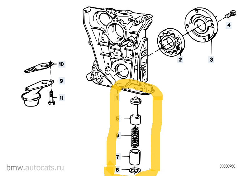

Doktor Опубликовано: 9 марта 2016 Автор Жалоба Поделиться Опубликовано: 9 марта 2016 Tesekkur edirem haminiza Problem yag nasosunda oldu. Nasosun icinde klapan var imis.Sekilde hemin klapani sari ile isarelemisem.Onu berpa etdik calisdi nasos.Amma matorun vkladislerini de deyisdik.Kalofkani da temir etdirdik,klapanlari deyisdik. Содержимое этого сообщения скрыто.Чтобы увидеть его, вам следует войти на форум, или пройти регистрацию, если её у вас нет. 1 Ссылка на комментарий Поделиться на других сайтах Больше способов поделиться...
