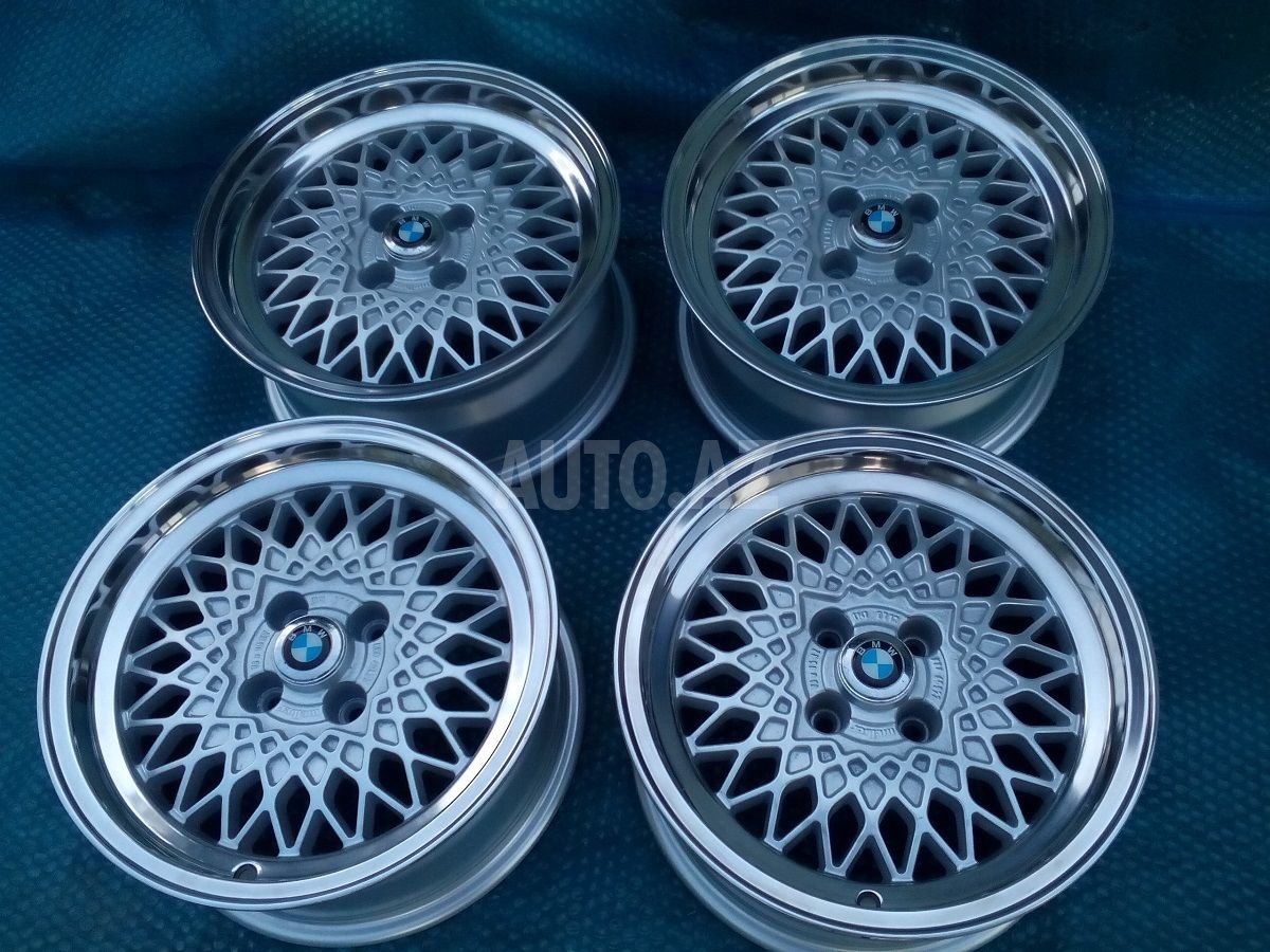

Есть у меня в наличии диски от БМВ на 4 Болта размер R15 (Фото1). Давно искал такие и вот нашел, но к сожалению они уже не в первозданном состоянии и были покрашены предыдущим владельцем.

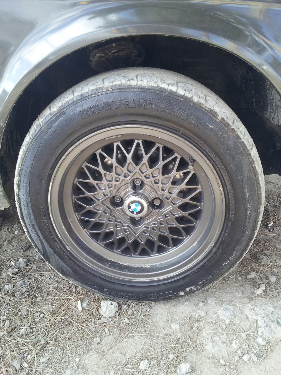

Теперь есть такой план - очистить краску с помощью пескоструя или же обычным растворителем. Пробовал частично снять растворителем - краска вроде нормально снимается на ободке, но не уверен как будет сходить в центре, где есть узоры. Пескоструй делать немного страшно, боюсь испортить металл из за давления песка. Боюсь после пескоструя металл уже не будет ровным и гладким как на Фото2.
В зависимости от результата того или иного варианта будут зависеть и дальнейшие шаги, то есть если после пескоструя металл не будет ровным и гладким значит покраска, а если всё будет ок, то хочу отполировать диск до блеска.

Пескоструй не делай. Металл испортишь 100%.
Краску снимай с помощью специального "дярмана". Турецкая фирма. "Boya sokucu" называется. Поинтересуйся на строительных рынках. Ещё разные аналоги этого средства продаются.
Обод могут отполировать в радиусе, на патамдарте. Но при условии, что на ободе нет глубоких задиров.
И ещё учти один момент, если обод отполируют в зеркало и оставят металл голым, со временем поверхность окислится и станет матовой.
Поэтому желательно полировать в "почти зеркало" и покрывать лаком.

окей, спасибо. Заеду в радиус. А что делать с серединой?

Даже если по бортам прошелся динозавр и на борту впадины после его работы они будут с мега блеском
Краску с серединки он может снять и покрасить.
Для снятия краски с середины нужен BOYA Sokucu

 Вроде с ободков краска легко сходит после растворителья. Выходные будем проверять - еще позвоню мастерам, посмотрим что получится.

Body 700 al, kistdan percatkaynan vir ustune. kraska soyulacaq ustunde, xrom cixacaq uze. boyuk wkurkaynan balaca wkurkaya kimi wkurkaliyirsan,baxir senin diskinde olan ciziqlara. body 700 viran kimi gorecek effektdi. zelenka ilede axirda polirovka ede bilersen, yada alumacig alirsan ondan eliyiren. olur 2ci wekildeki kimi
