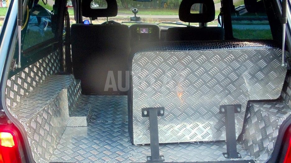

а зачем это так ???
http://www.state-art.ru/188.html
Обшивка салона автомобиля «квинтетом»
«Квинтет» - это рифленый алюминиевый лист, который имеет матовую поверхность и немного выпуклый рисунок, сделанного на поверхности гладкого листа в форме рифлей (пяти рифлей), которые расположены под небольшим углом. Толщина у такого рифленого листа пишется без учета этих выпуклостей. Листы из алюминия "квинтет" чаще всего применяются в качестве элемента декорации в автотюнинге (чаще всего у внедорожников), а также и в строительстве.
Обшивка салона автомобиля алюминиевым листом имеет важное качество - вибро-шумо-теплозащита, да и вода сквозь такую защиту попасть не сможет, поэтому и ждать пока вода высохнет долго не придется. Устанавливается такая обшивка бортов и днища по следующим причинам:
1. Алюминий отличается от ковров тем, что его проще чистить и он более долговечен.
2. В отделении багажника на настил из алюминия удобней загружать вещи. А также можно не опасаться того, что острые углы загружаемого груза покарябают или порвут днище.
3. Профнастил значительно прижимает шумоизоляцию, а также нивелирует неровности салона.
4. «Квинтет» повышает защиту днища автомобиля от коррозии, которая обычно наступает из-за постоянной сырости пола (во время межсезонья, а также зимой).
5. Профнастил значительно гармоничнее и эстетичнее выглядит со стороны, чем множество разнообразных ковриков и ковров лежащих внахлест.
6. Царапины на таком материале практически незаметны, поэтому профнастил выглядит довольно аккуратно даже после длительной эксплуатации, нежели скажем велюр.
Кроме того алюминиевые рельефные листы «Квинтет» используются не только внутри автомобиля, но также и снаружи. Отлично подходит под зашивку изотермических фургонов в виде дополнительной защиты или стойкости к стиранию пола или боковых стенок. Рельефные листы их алюминия отлично моются и довольно стойки к изнашиванию. Рифленый лист – не столько красиво, сколько практично; особенно это удобно использовать на внедорожниках.
 копи с http://www.maxi-tuning.ru/obshivka_salona_avtomobilj_kvintetom.html

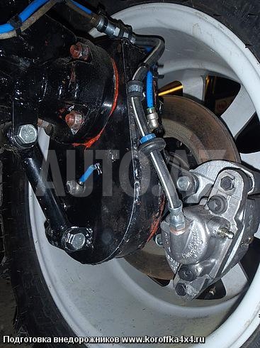

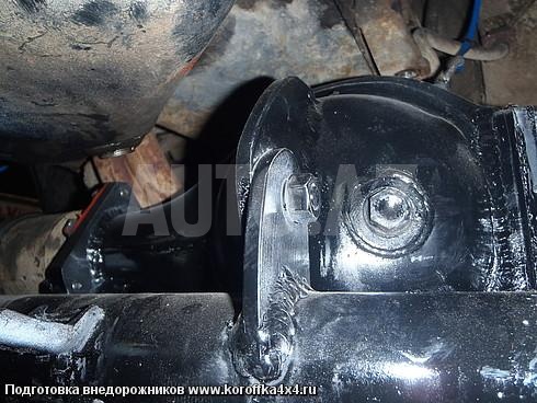

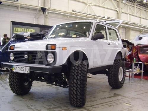

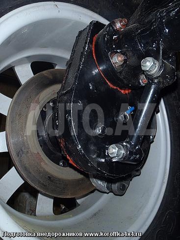

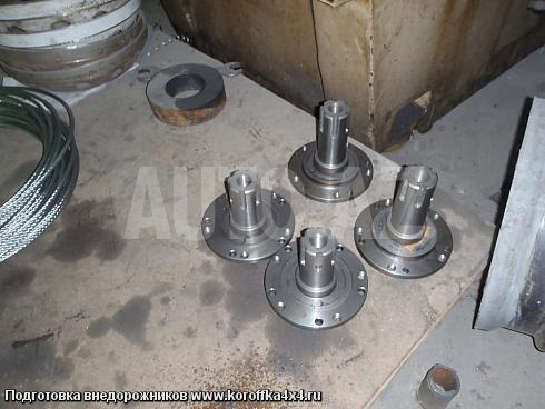

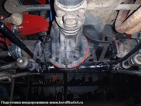

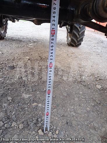

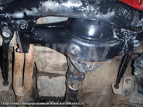

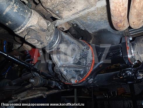

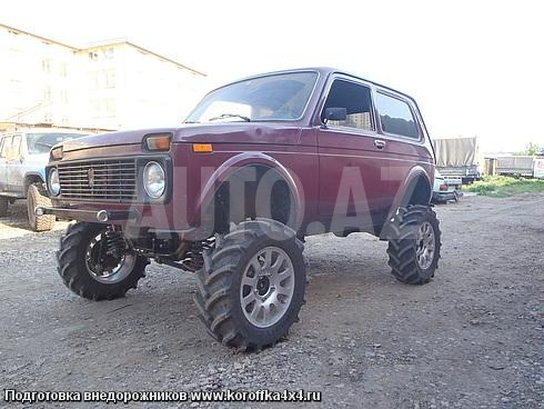

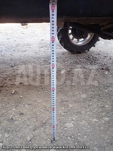

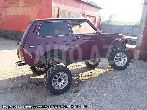

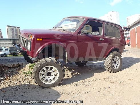

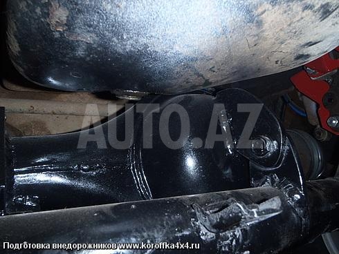

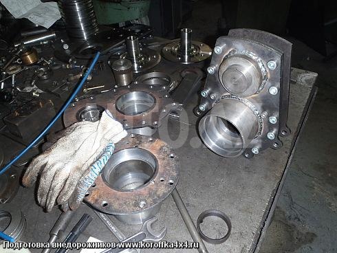

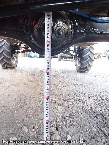

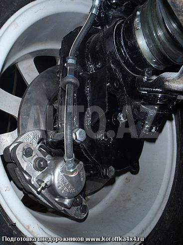

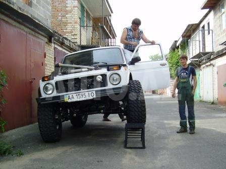

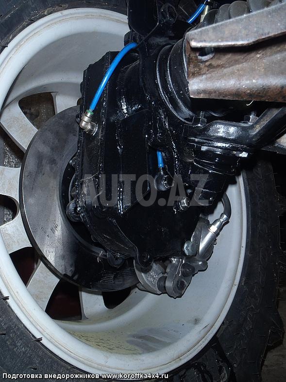

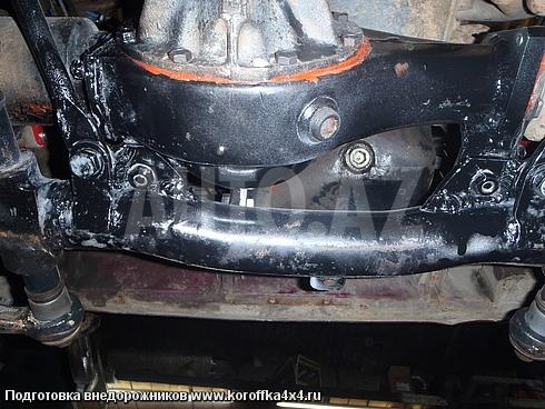

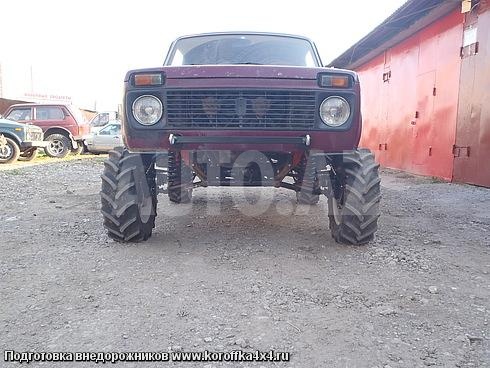

Для автомобиля были спроектированы и изготовлены колёсные редукторы внешнего зацепления без паразитных шестерён.
Передаточное число бортовых передач 1.5:1, смещение осей 115мм. Предусмотрена возможность централизованной подкачки колёс во время движения автомобиля.
Для установки потребовалось перевернуть РПМ и РЗМ хвостовиком вверх для сохранения правильного вращения колёс, изготовить стальной корпус РПМ с оригинальным жестким креплением к поперечине передней подвески, перенести поперечину передней подвески вниз на 60см для размещения хвостовика РПМ, усилить чулок заднего моста.
На данный момент на автомобиле установлена резина с рисунком протектора в форме "елочки", возможна установка колёс внешним диаметром до 35", при этом нагрузки на полуоси, ШРУСы и все остальные детали трансмиссии вплоть до двигателя будут меньше чем на стандартном автомобиле на стандартной резине за счёт высокого передаточного числа колёсных редукторов.
Кроме того, на автомобиле перенесён генератор наверх с использованием 100А генератора и поликлинового ремня, перенесён в багажное отделение аккумулятор, изготовлены лёгкие и прочные поперечины вместо бамперов.
Копи с Нива 4х4 !  Анар ( Саймон) в баку такое можно сотворить или надо все с россии привозить?

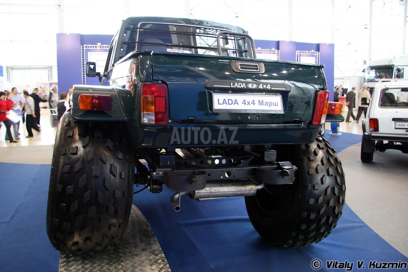

а этот трактор тебе нужен? можно сделать все что угодно,только денег уйдет много!
