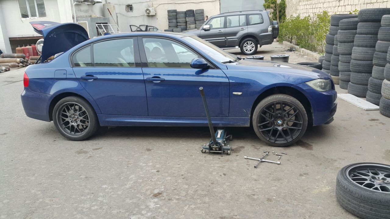

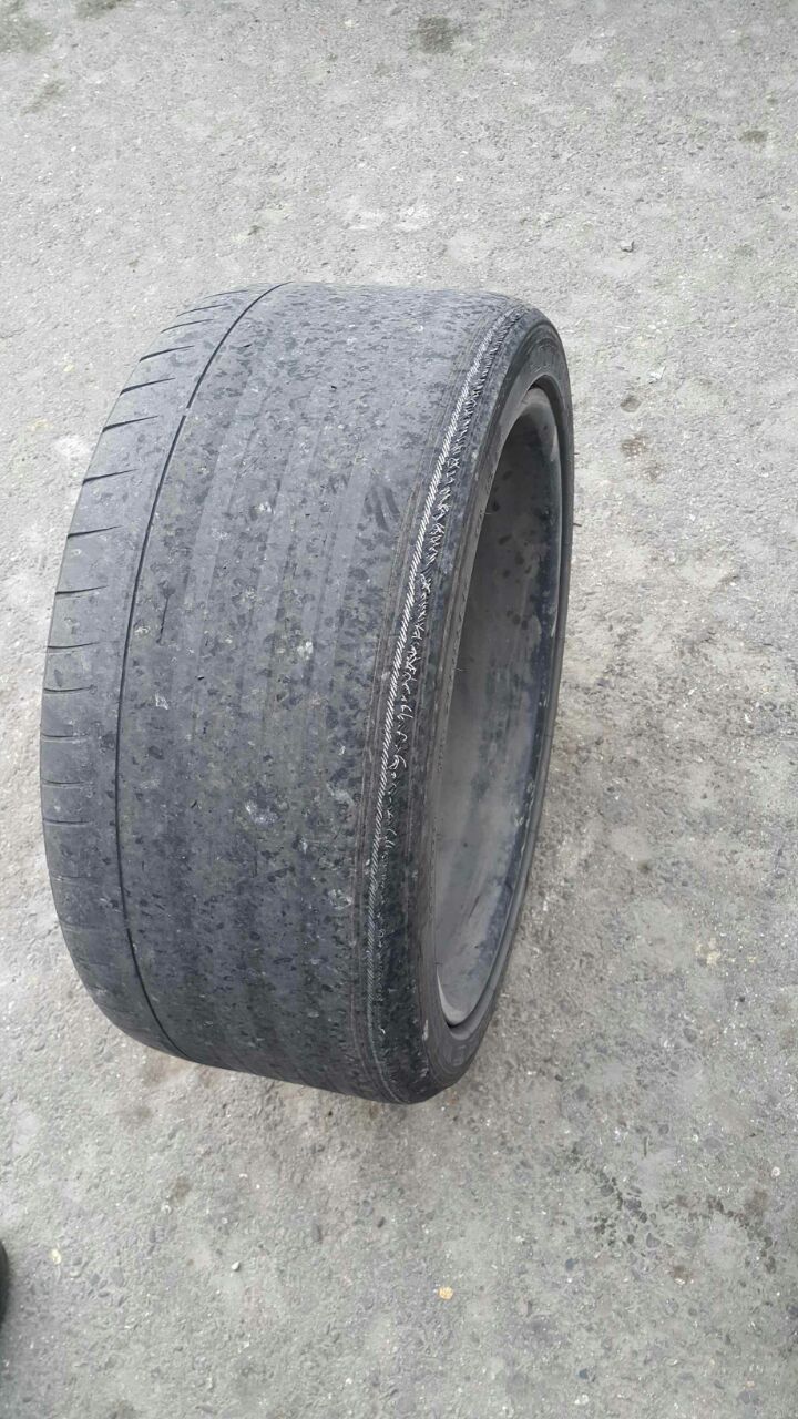

Шины на Р18 уже кончились в очередной раз. за зиму поменял 3 пары задних шин, что делать, вечный букс и дрифт.
Плюсы R18 — Ковка BBS RG R18 8.3 кг. Но уже приелись. Хотел обновить. Р19 снял (из за веса и драгов) почти как купил машину с Японии и валялись в гараже. Вернул их обратно. Шины Теперь Nitto 555.
Щас передние 11,5 кг, задние 12,2кг.

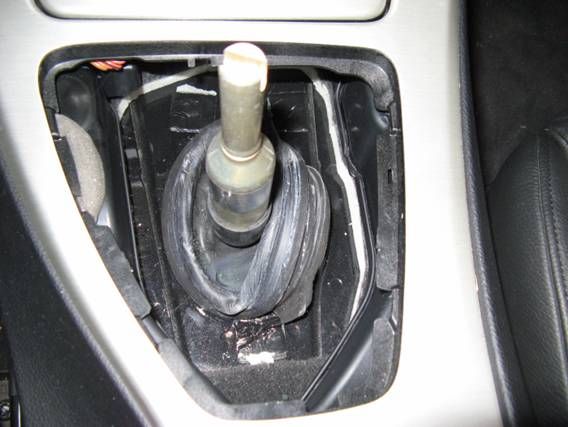

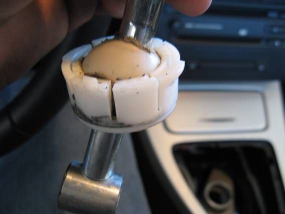

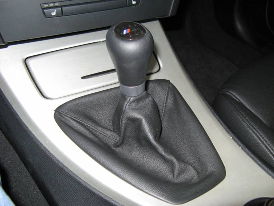

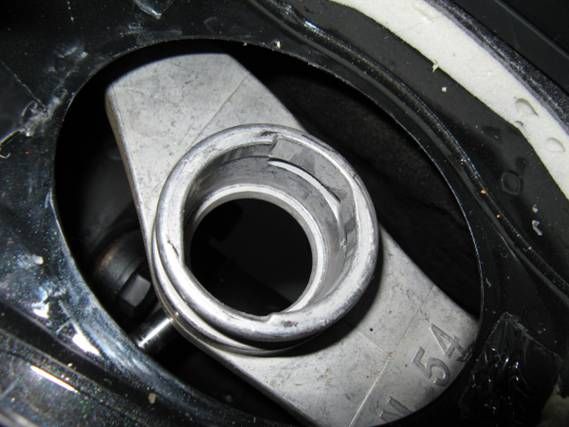

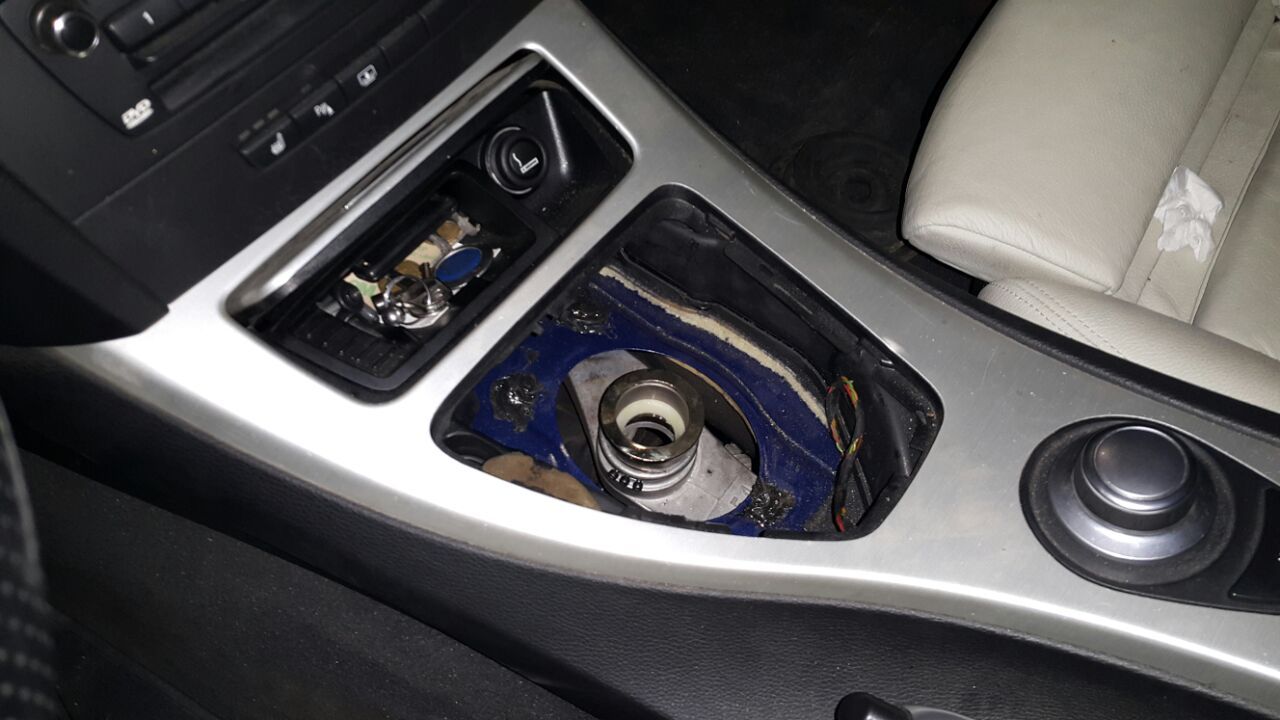

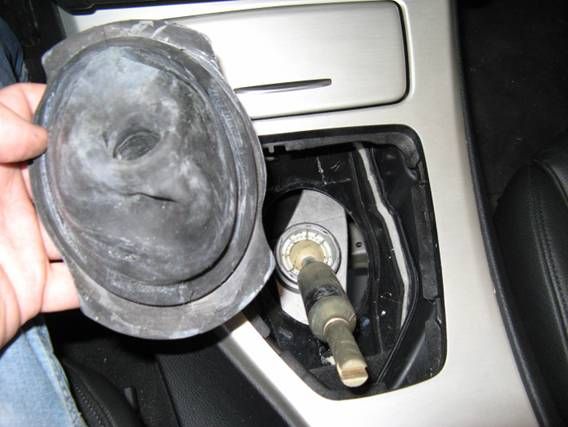

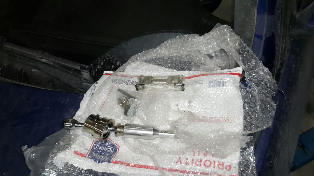

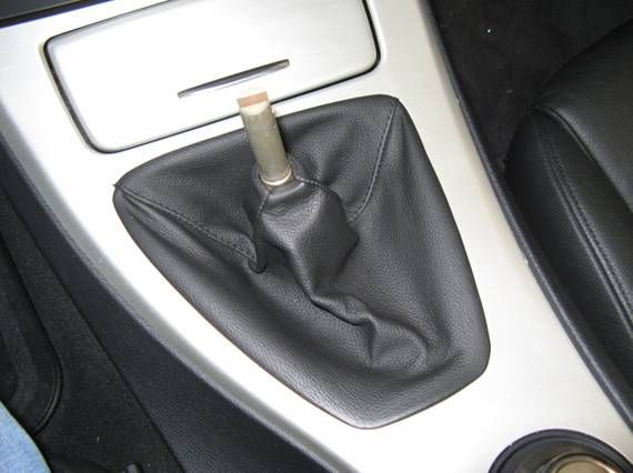

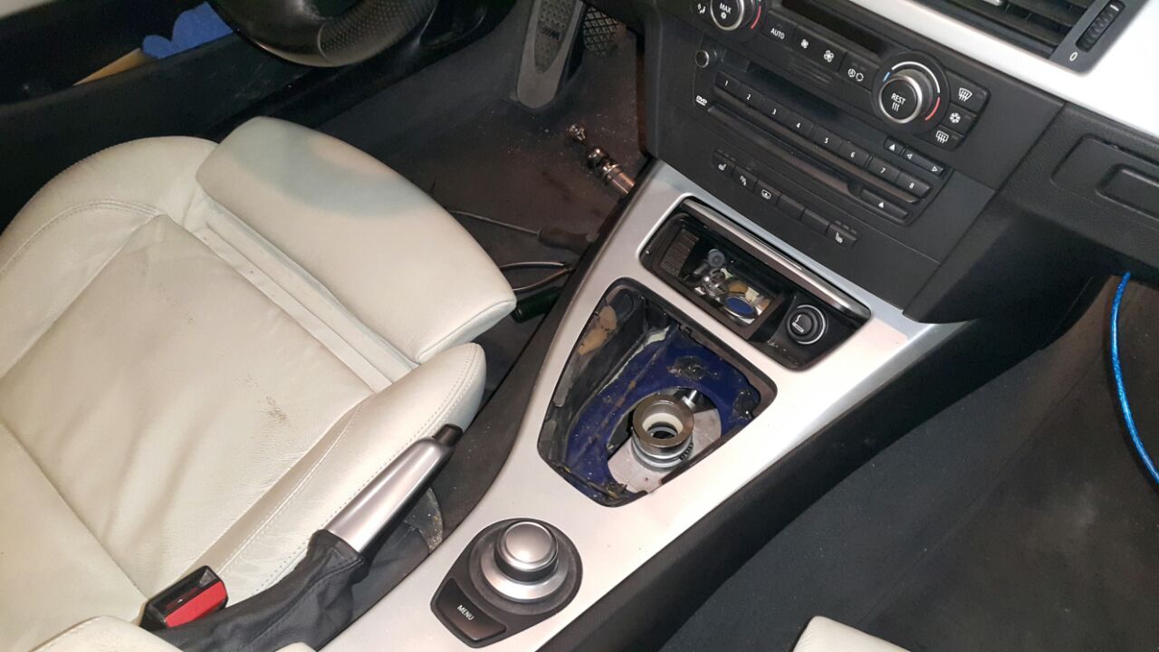

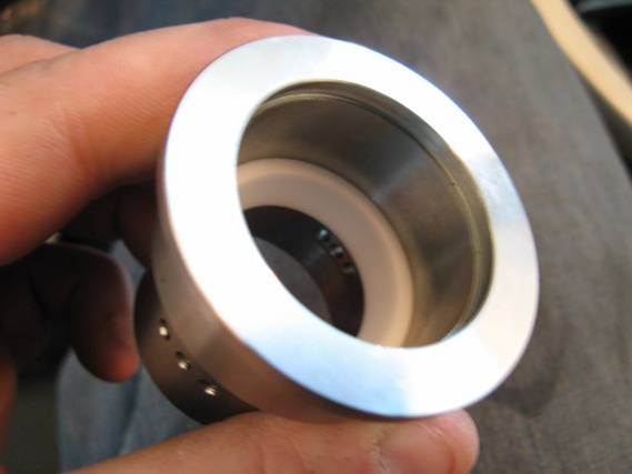

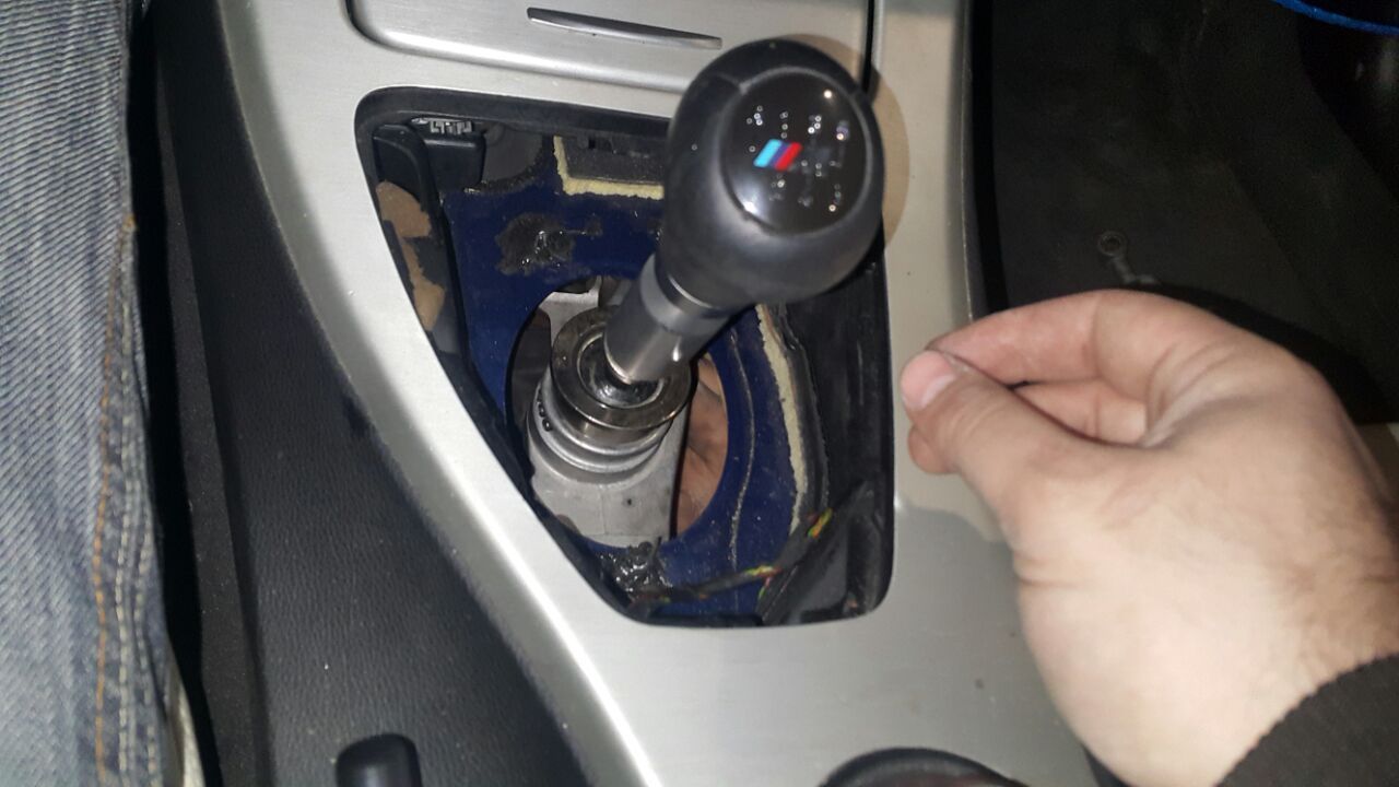

Short Shifter + Billet shift rod (UUC EVO 3)

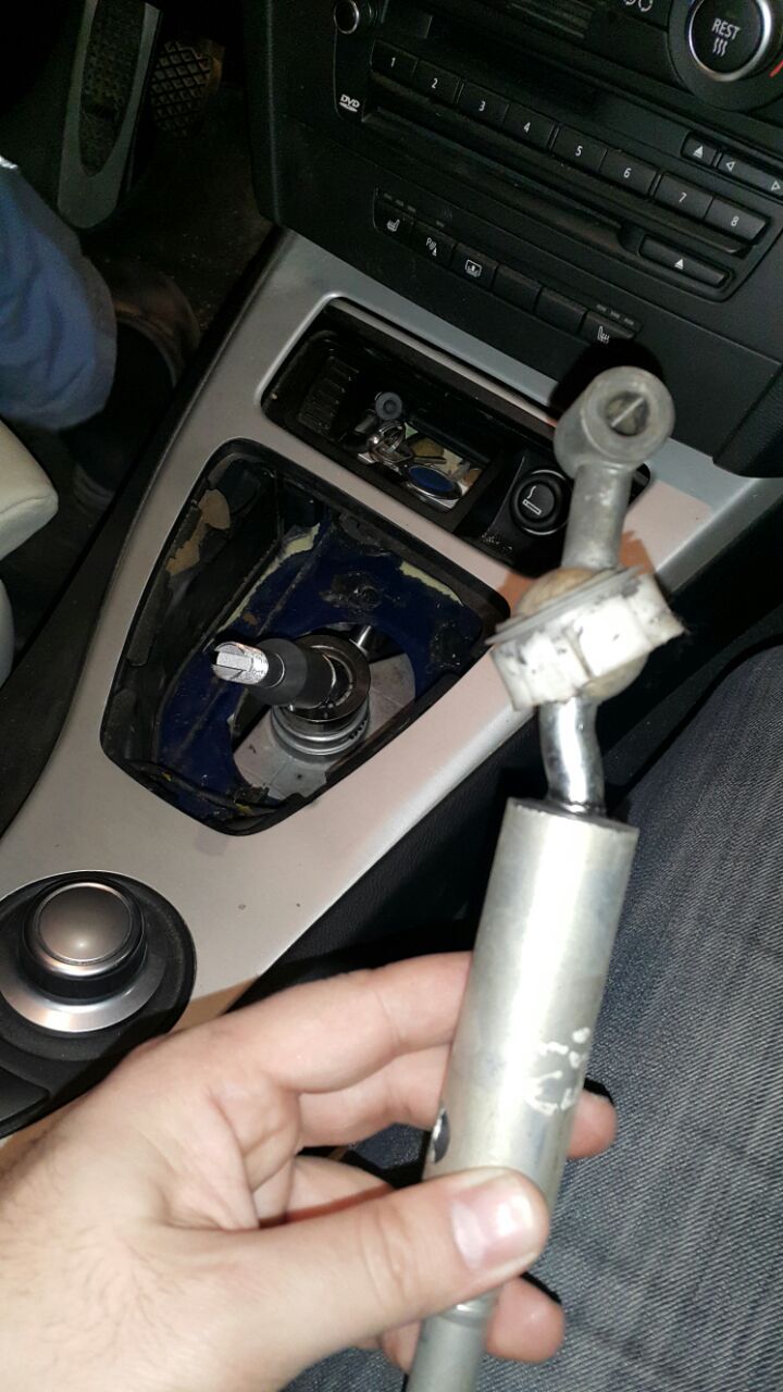

Как свапнул на мехло коробку так и думал о короткой кулисе, да и поводив Нурика СТИ  (GDB-432) понял что у меня переключения как на Газ 24 по сравнению с ним.  К счастью кит решил проблему почти с концами, глобальная разница просто. Есс-но по началу было очень жестко переключать и в городе не очень комфортно в пробках толкаться. Но потом привык и даже забыл что стоит короткая кулиса. Заодно заказал привод от кулисы к коробке Н-образный. Вместе они сделали свое дело. Переключения реально быстрее.
Пы.Сы. Недостающие фотки взял с PDF файла установки.
  • Yeri var! 11

в гражданском формате ооочень стремно ездить на короткой, зато ощущение спорт :)
  • Yeri var! 1
Ссылка на комментарий
Поделиться на других сайтах
1 минуту назад, Phobia сказал:
Не думал что привыкну по началу, а сейчас только положительные эмоции)
Только что, AvtozavR сказал:
я на Алишки Е60, когда ездил боялся не ту скорость воткнуть постоянно )
  • Yeri var! 2
Только что, Phobia сказал:
Там Шорт Шифтер Ризван Едишен насколько я помню. Когда у Илькина было сделал.
  • Yeri var! 1
шорт шифтер это просто сюннятированная палка ?
Не только. Там надо с кривизной палки тоже поиграться а также все соединения и фтулки жесткие сделать из металла.
