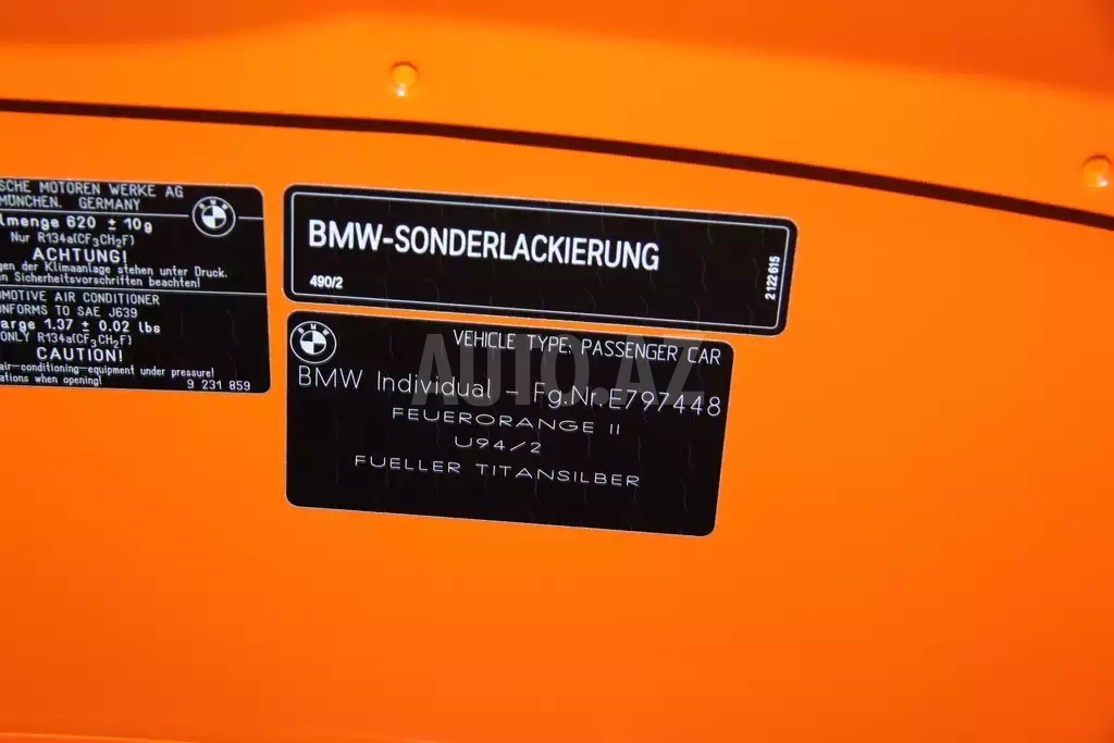

SpeedKing Опубликовано: 2 июля 2015 Автор Жалоба Поделиться Опубликовано: 2 июля 2015 Народ, почему в стандоксе не вбивают код полностью? u94/2 , что это /2 не имеет никакого значения чтоли? Говорят типо такого не бывает, а вбивают просто U94 цвет не такой как на фотке желтоватый чтоли какойто и не такой яркий, что посоветуете? Как быть?Содержимое этого сообщения скрыто.Чтобы увидеть его, вам следует войти на форум, или пройти регистрацию, если её у вас нет. 1 Ссылка на комментарий Поделиться на других сайтах Больше способов поделиться...
Орик Опубликовано: 3 июля 2015 Жалоба Поделиться Опубликовано: 3 июля 2015 Народ, почему в стандоксе не вбивают код полностью? u94/2 , что это /2 не имеет никакого значения чтоли? Говорят типо такого не бывает, а вбивают просто U94 цвет не такой как на фотке желтоватый чтоли какойто и не такой яркий, что посоветуете? Как быть?Содержимое этого сообщения скрыто.Чтобы увидеть его, вам следует войти на форум, или пройти регистрацию, если её у вас нет.image.jpg Тоже самое у меня было, когда я брал жёлтую краску. Код моей краски B21/1. И в нескольких местах так же сказали что по коду выходит В21. Так что не парься, всё ОК. 1 Ссылка на комментарий Поделиться на других сайтах Больше способов поделиться...

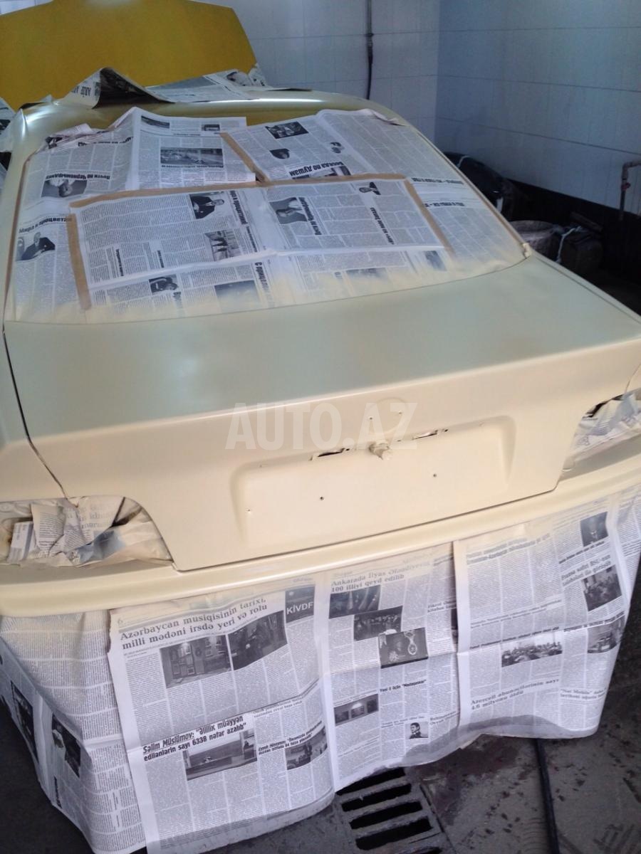

SpeedKing Опубликовано: 3 июля 2015 Автор Жалоба Поделиться Опубликовано: 3 июля 2015 Тоже самое у меня было, когда я брал жёлтую краску. Код моей краски B21/1. И в нескольких местах так же сказали что по коду выходит В21. Так что не парься, всё ОК. Понятно, мне сказали что под эту краску нужно особенный грунт, слоновой кости, только после него дается такой эффект, насколько правда незнаю! Советовали в самом магазине стандокс, как там они вообще правду говорят или просто лижбы продалось? Ссылка на комментарий Поделиться на других сайтах Больше способов поделиться...
SpeedKing Опубликовано: 3 июля 2015 Автор Жалоба Поделиться Опубликовано: 3 июля 2015 Тоже самое у меня было, когда я брал жёлтую краску. Код моей краски B21/1. И в нескольких местах так же сказали что по коду выходит В21. Так что не парься, всё ОК. Abbas_DXB Ваша помошь нужна, Вы сталкивались уже с этой краской, что можете сказать? Ссылка на комментарий Поделиться на других сайтах Больше способов поделиться...
Alishka Опубликовано: 4 июля 2015 Жалоба Поделиться Опубликовано: 4 июля 2015 На наклейке написано FUELLER TITANSILBER - Астар (подложка), грунт По закону должно краситься именно так! 1 Ссылка на комментарий Поделиться на других сайтах Больше способов поделиться...
Орик Опубликовано: 4 июля 2015 Жалоба Поделиться Опубликовано: 4 июля 2015 Понятно, мне сказали что под эту краску нужно особенный грунт, слоновой кости, только после него дается такой эффект, насколько правда незнаю! Советовали в самом магазине стандокс, как там они вообще правду говорят или просто лижбы продалось?От цвета грунта зависит и дальнейший тон основной краски. Мою машину перед основной покраской, отгрунтовали в тот цвет указанный по инструкции. Содержимое этого сообщения скрыто.Чтобы увидеть его, вам следует войти на форум, или пройти регистрацию, если её у вас нет. 3 Ссылка на комментарий Поделиться на других сайтах Больше способов поделиться...

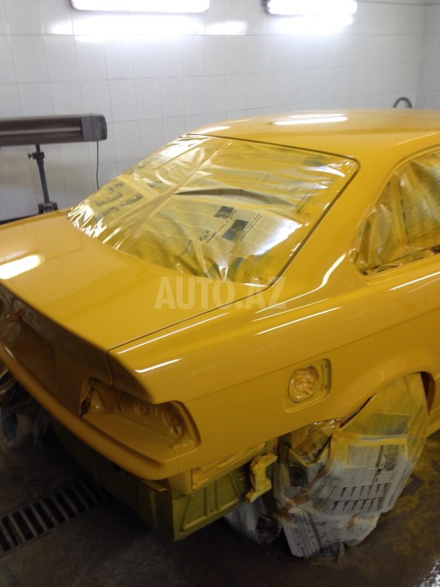

SpeedKing Опубликовано: 4 июля 2015 Автор Жалоба Поделиться Опубликовано: 4 июля 2015 Ребята уже все за меня сказали Содержимое этого сообщения скрыто.Чтобы увидеть его, вам следует войти на форум, или пройти регистрацию, если её у вас нет.Всем спасибо) получилосьДо лака После Содержимое этого сообщения скрыто.Чтобы увидеть его, вам следует войти на форум, или пройти регистрацию, если её у вас нет. Ссылка на комментарий Поделиться на других сайтах Больше способов поделиться...
