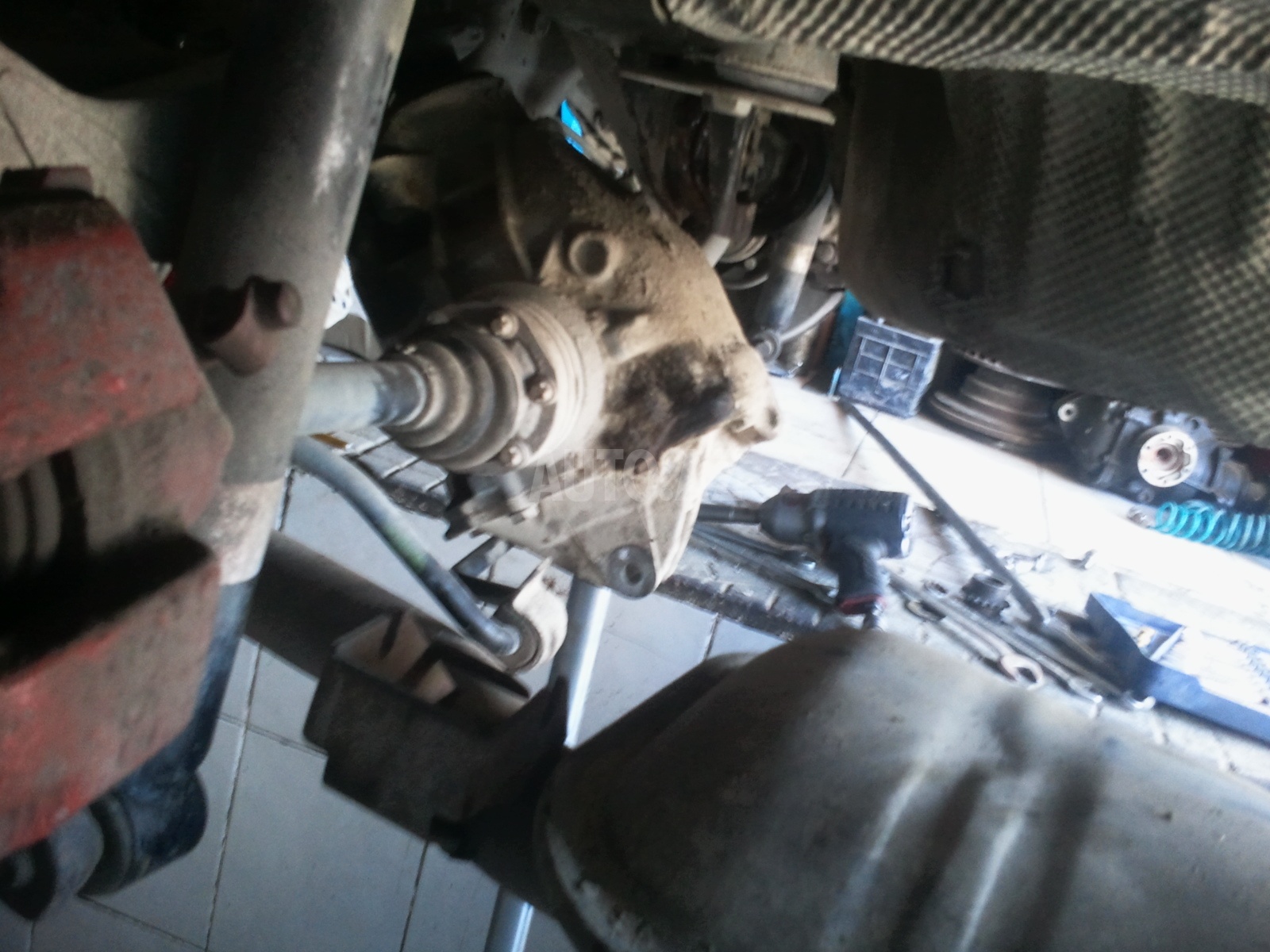

R A M Опубликовано: 10 июля 2014 Автор Опубликовано: 10 июля 2014 Давно не писал, машина сейчас в жесткой экплуатации в день 300км для меня это много)))При переключении на R c D или наоборот, такой жесткий удар сзади, вердикт втулки моста под замену, еще масло надо через 500км менять, накладки ручного подтянуть, свечи и еще по мелочи)

R A M Опубликовано: 10 июля 2014 Автор Опубликовано: 10 июля 2014 У меня тоже такие удары есть. Это не эластичная? Сколько стоит ремонт не знаешь?нет это не эластичная это втулки моста! но у меня точно из за них удары я сам в яме увидел! а так эластичная б/у где то 30-40 ман замена у грузина в бинагадах 25ман!

R A M Опубликовано: 10 июля 2014 Автор Опубликовано: 10 июля 2014 Ты на выходных будешь чинить? Может вместе поедем? Меня тоже беспокоят эти удары.Не я на следующий месяц планирую, но тебе надо проверить, сколько штук тебе менять надо, т.к мне надо будет из за 2 втулок снимать мост(((

R A M Опубликовано: 10 июля 2014 Автор Опубликовано: 10 июля 2014 А как это проверить? Есть мастер который сможет точно определить? Могли бы поехать к твоему мастеру на выходных.Да конечно, нужно 2 чела один сидит в машине кидает на D и R другой в яме смотрит)

R A M Опубликовано: 10 июля 2014 Автор Опубликовано: 10 июля 2014 (изменено) Точняк? любой сможет проверить? Просто у твоего же кажется и запчасти есть не? Так удобней сразу там поменять) Да но втулки я буду новые брать они 10 или 15 за шт мне 2 нужны, друг сказал что бы я за день позвонил что бы он их забрал, а эластичные у него есть всегда, но эластичная таких ударов не дает, из за нее бывает что при старте машина как бы дрожит первые 2 секунды. Вот к стате сейчас на мойке снял, обрати внимание на втулку! Изменено 10 июля 2014 пользователем R A M 1
KickDown Опубликовано: 10 июля 2014 Опубликовано: 10 июля 2014 Да но втулки я буду новые брать они 10 или 15 за шт мне 2 нужны, друг сказал что бы я за день позвонил что бы он их забрал, а эластичные у него есть всегда, но эластичная таких ударов не дает, из за нее бывает что при старте машина как бы дрожит первые 2 секунды. Вот к стате сейчас на мойке снял, обрати внимание на втулку! Спасибо за видео. Вот тоже самое у меня. Надо бы показать мастеру тогда. Так это в субботу сможешь со мной поехать?

R A M Опубликовано: 29 июля 2014 Автор Опубликовано: 29 июля 2014 Сегодня сделал наконец эти втулки моста, разобрали пол машины, зато больше никаких стуков, скрипов, ударов и т.д Поменял масло еще на 10W40...
