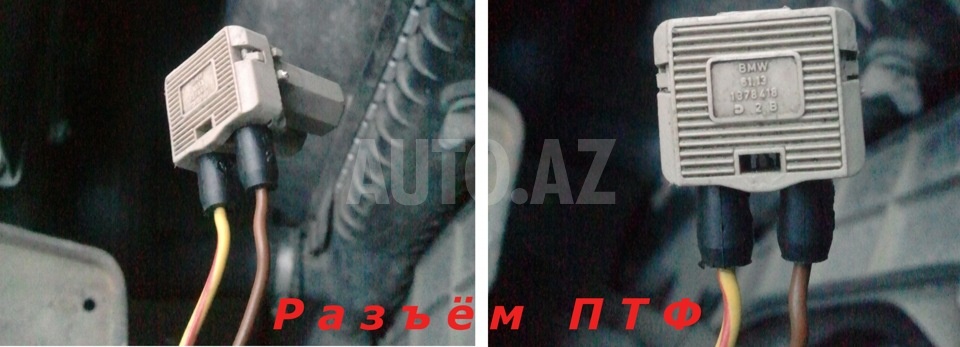

© Речь пойдет о дооснащении E34 штатными противотуманками.
Начну свой рассказ я пожалуй с того, что во всех, повторяю, ВО ВСЕХ E34 с завода проложена проводка под ПТФ. Для дооснащения необходимо всего лишь найти нужные разъемы, докупить немного запчастей и воткнуть их в свою машину. Для пущей уверенности, перед покупкой ПТФ, можете заглянуть под капот своей машины и в хитросплетениях проводов по бокам, на брызговиках, в районе фар, найти вот такие разъемы:
©Таких разъемов два, по одному на каждую сторону, на левую и правую ПТФ соответственно. Форма разъемов — Г-оброзная. Обратите внимание, что там может оказаться несколько схожих по форме разъемов. Отличить их проще всего по цветам проводов. В нашем случае эти провода имеют коричневую и желто-красную расцветку. Если разъемы с такими проводами вы нашли (а вы их обязаны найти, они есть у всех, если их никто не обрезал до вас)

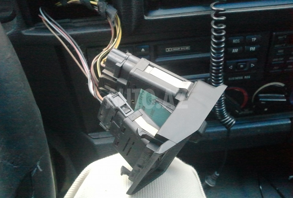

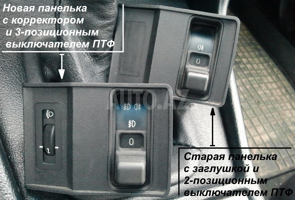

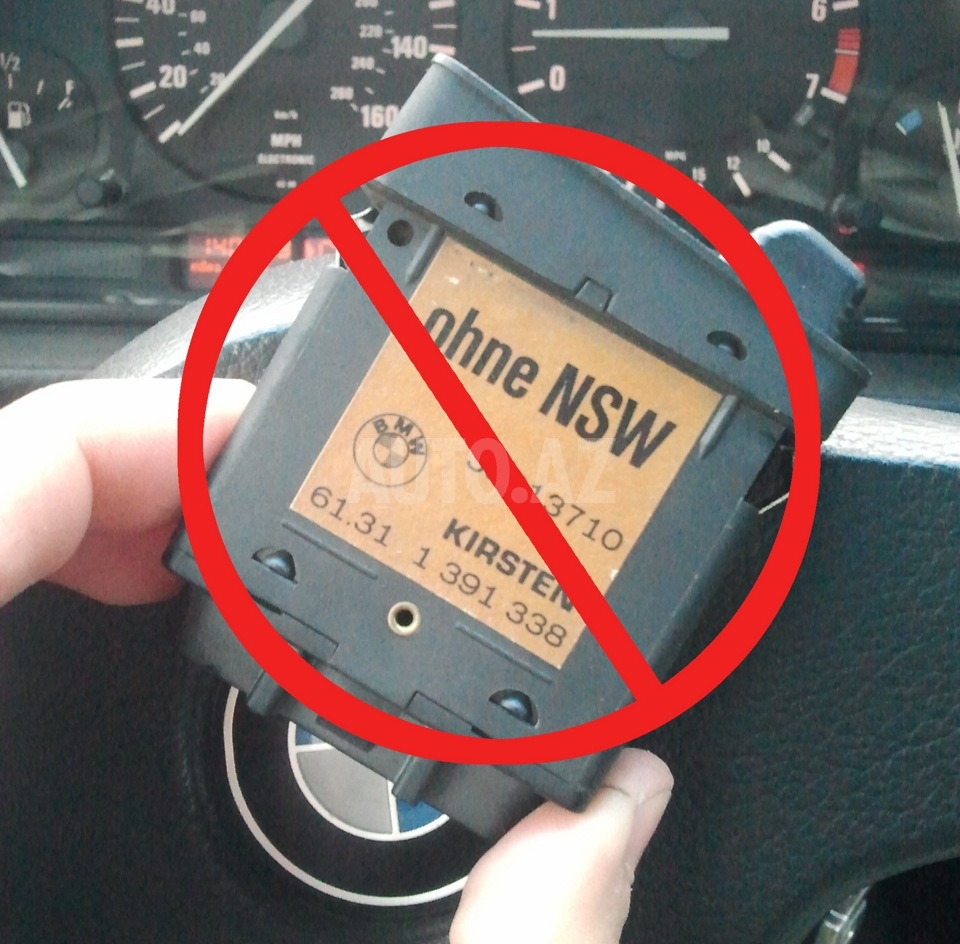

-Вставляем ПТФ в нужное место. Потом меняем тумблер и ставим с голубой наклейкой если хотите чтоб ПТФ горели в паре с габаритами . Если левый тумблер останется с желтой наклейкой то ПТФ будет гореть ТОЛЬКО в паре с ближним светом.
В моём случае предохранитель и реле уже стояли вместе с лампочкой в приборке.
Спасибо за внимание. Всем удачи ))
