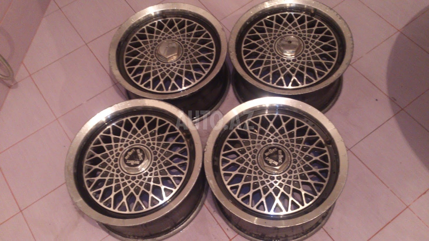

Tuner Опубликовано: 21 февраля 2015 Жалоба Поделиться Опубликовано: 21 февраля 2015 Teshekkur eslinde men kovanni i ne kovanni disklerin fergine baxmiwdim vaxti ile artig unutmiwam ) baxaram yeneBaxmaha ehtiyac yoxdur. Onun ustunde yazilib 1 Ссылка на комментарий Поделиться на других сайтах Больше способов поделиться...

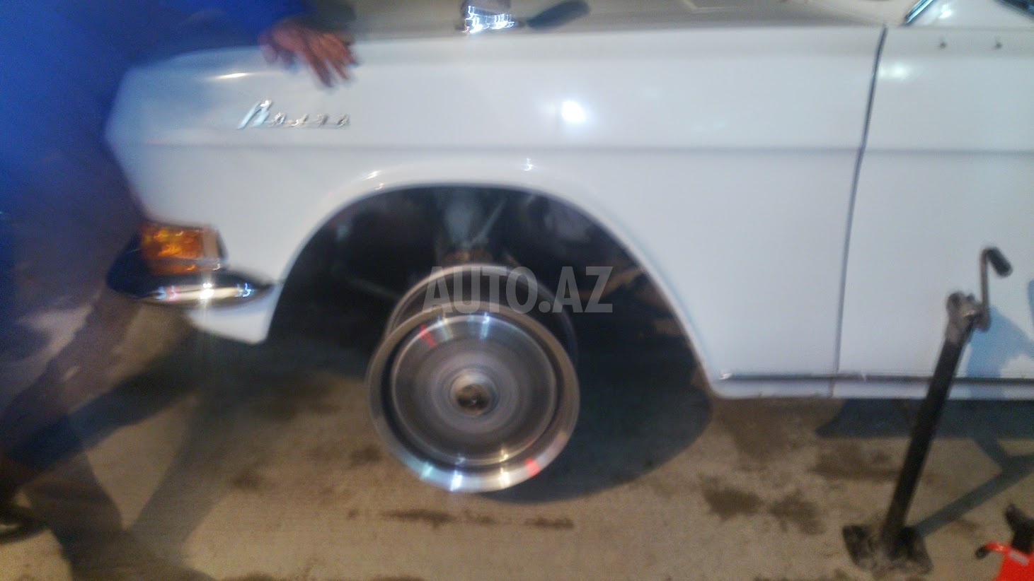

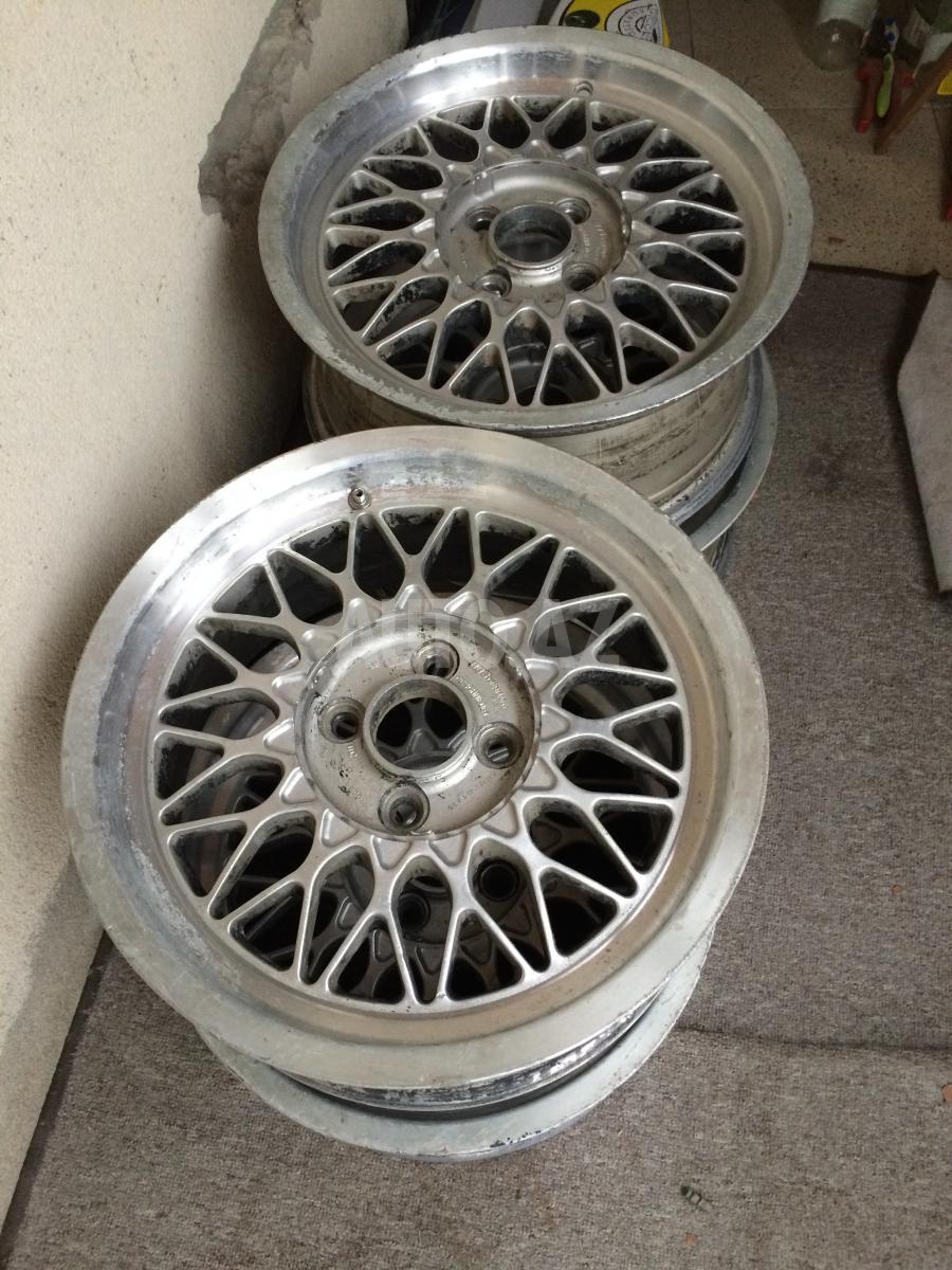

VYUGAR Опубликовано: 22 февраля 2015 Автор Жалоба Поделиться Опубликовано: 22 февраля 2015 Бабат у тебя с машиной получается машАллах. Особенно классно что многое сам делаешь. Респект. Спасибо тебе тоже респект уважуха Baxmaha ehtiyac yoxdur. Onun ustunde yazilib Demek istirdim fergini unutmusham (( Seher seher disklerin dedim biraz kohne rengini cixardim biraz normallashdi "1 saat ".. no yenede abrobotka edecem icerilerini, hava qizsin taxib mashina bortlarla ishlemek lazimdir Содержимое этого сообщения скрыто.Чтобы увидеть его, вам следует войти на форум, или пройти регистрацию, если её у вас нет. Sozu heden diskler haqqinda qisa melumat Кованые диски делают из тех же материалов (сплавов), что и литые, только отличается сама технология производства: кованые диски производятся путем промышленной горячей штамповки, после чего, также как и литые, проходят процесс закалки и искусственного старения. Исходя из технологии производства, такие диски несколько легче своих литых аналогов, но при этом они имеют гораздо более высокую прочность, меньшую хрупкость и в некоторых случаях они вполне ремонтопригодны. На сильные удары такие диски реагируют почти также, как стальная штамповка, т.е. они могут деформироваться, не разрушаясь при этом, только сама сила удара, необходимая для деформации, нужна гораздо большая, нежели для стального диска. В целом, кованый диск можно считать оптимальным соединением эксплуатационных преимуществ литого и стального дисков, за исключением такого немаловажного потребительского свойства, как цена. Кованые диски в разы дороже литых, а поэтому позволить их себе могут лишь немногие автолюбители, кроме того, кованые диски предназначены, в основном для эксплуатации на автомобилях с усиленной подвеской. 1 Ссылка на комментарий Поделиться на других сайтах Больше способов поделиться...
Phobia Опубликовано: 22 февраля 2015 Жалоба Поделиться Опубликовано: 22 февраля 2015 У них сверловка 4х98 или 4х100? Ссылка на комментарий Поделиться на других сайтах Больше способов поделиться...
VYUGAR Опубликовано: 22 февраля 2015 Автор Жалоба Поделиться Опубликовано: 22 февраля 2015 У них сверловка 4х98 или 4х100? Продавец настаивал что он без переделков стоял со штатными болтами на собственном на ваз 21011 выходит 4x98 Ссылка на комментарий Поделиться на других сайтах Больше способов поделиться...

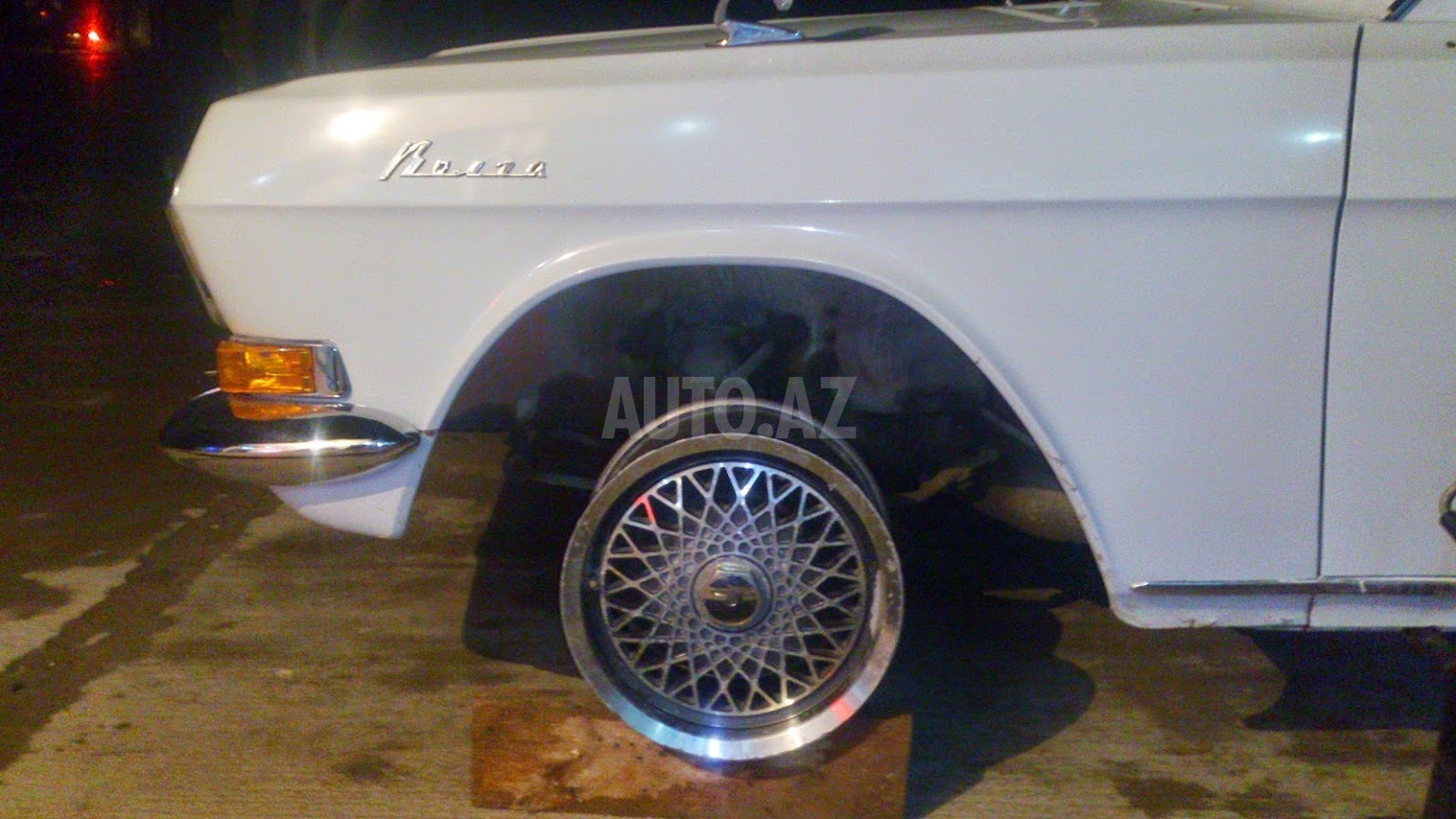

AlekperoFF Опубликовано: 22 февраля 2015 Жалоба Поделиться Опубликовано: 22 февраля 2015 Sağlıqla.. Bu disklərin qapaqları yoxdur ??? Qapaq tapmaq bir az müşkül meseledir. P.S. MELBER-ə cox oxşayir.. Bu disklər hərəkətdə cox qəşəng görsenir Содержимое этого сообщения скрыто.Чтобы увидеть его, вам следует войти на форум, или пройти регистрацию, если её у вас нет. Вариант № 1 Содержимое этого сообщения скрыто.Чтобы увидеть его, вам следует войти на форум, или пройти регистрацию, если её у вас нет. 1 Ссылка на комментарий Поделиться на других сайтах Больше способов поделиться...
VYUGAR Опубликовано: 22 февраля 2015 Автор Жалоба Поделиться Опубликовано: 22 февраля 2015 Sağlıqla.. Bu disklərin qapaqları yoxdur ??? Qapaq tapmaq bir az müşkül meseledir. P.S. MELBER-ə cox oxşayir.. DSC_4583.jpg DSC_4621.jpg Bu disklər hərəkətdə cox qəşəng görsenir iL3IyEQOKzaVqOJgP10Crq_xxHEVleY8f3XjpDIqKRjx=w1461-h822-no.jpg Вариант № 1 Содержимое этого сообщения скрыто.Чтобы увидеть его, вам следует войти на форум, или пройти регистрацию, если её у вас нет. Teshekkur edirem , sizinde diskler cox mubarek cox gozel gorsenirler, qapaglari yoxdur teesufki no telesik deil tapilar yavash yavash.. Bakidan almisiniz ?N1 variant adi jigulininkidir ortasinda ? Ссылка на комментарий Поделиться на других сайтах Больше способов поделиться...
AlekperoFF Опубликовано: 22 февраля 2015 Жалоба Поделиться Опубликовано: 22 февраля 2015 Aıdığın adamdan soruş, bəlkə podvalda, skladda ilişib qalıb. Tapilmasa müveqqeti olaraq adi lada kolpacokları qoymaq olar. Mən Bakıdan,əldən almışam.. R15 təkərlər ağ polosa ilə axtarıram.Bir nəfərlə danışmışam - polkası xrom, ortası qizil, ikisinin arası qara olacaq. İstəsən xəbər elə. Ссылка на комментарий Поделиться на других сайтах Больше способов поделиться...
VYUGAR Опубликовано: 22 февраля 2015 Автор Жалоба Поделиться Опубликовано: 22 февраля 2015 Aıdığın adamdan soruş, bəlkə podvalda, skladda ilişib qalıb. Tapilmasa müveqqeti olaraq adi lada kolpacokları qoymaq olar. Mən Bakıdan,əldən almışam.. R15 təkərlər ağ polosa ilə axtarıram.Bir nəfərlə danışmışam - polkası xrom, ortası qizil, ikisinin arası qara olacaq. İstəsən xəbər elə. Bu hisse aydin olmadi biraz ( Teker men istirem ne ise balaca teker qoyum posadkasi balaca olsun Ссылка на комментарий Поделиться на других сайтах Больше способов поделиться...

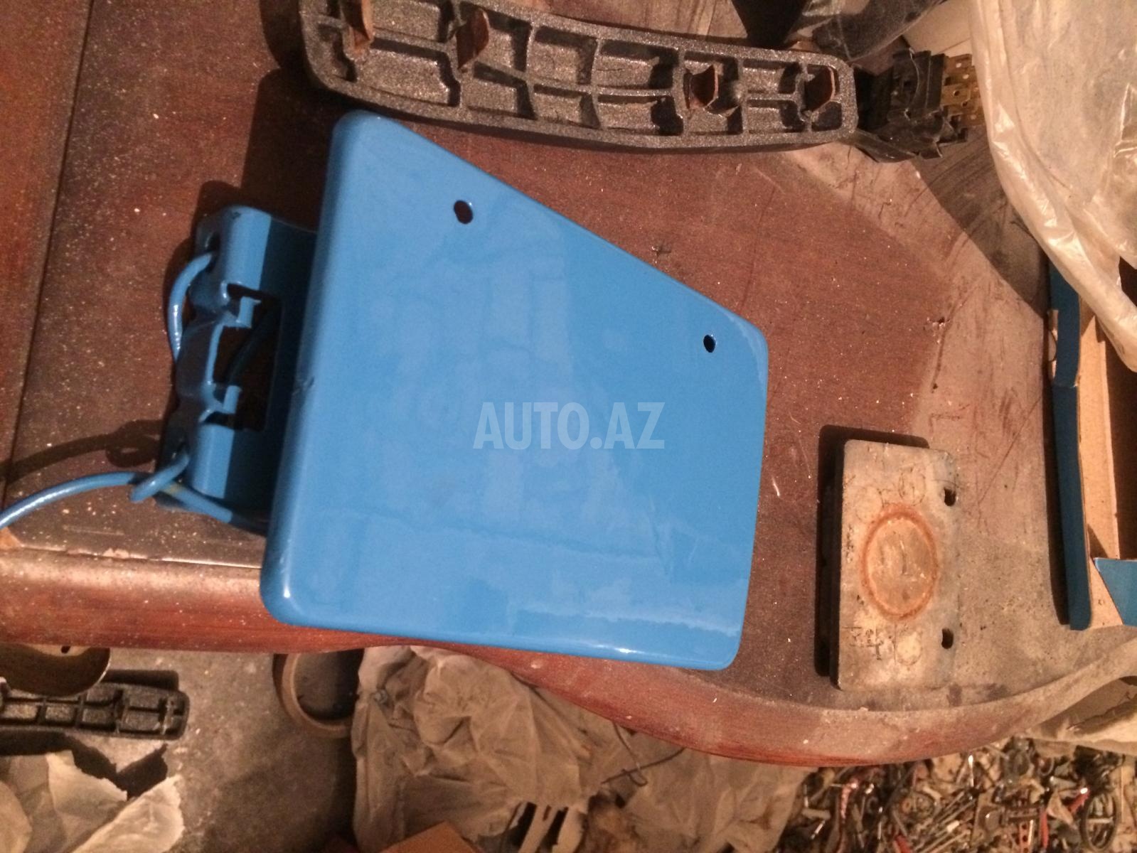

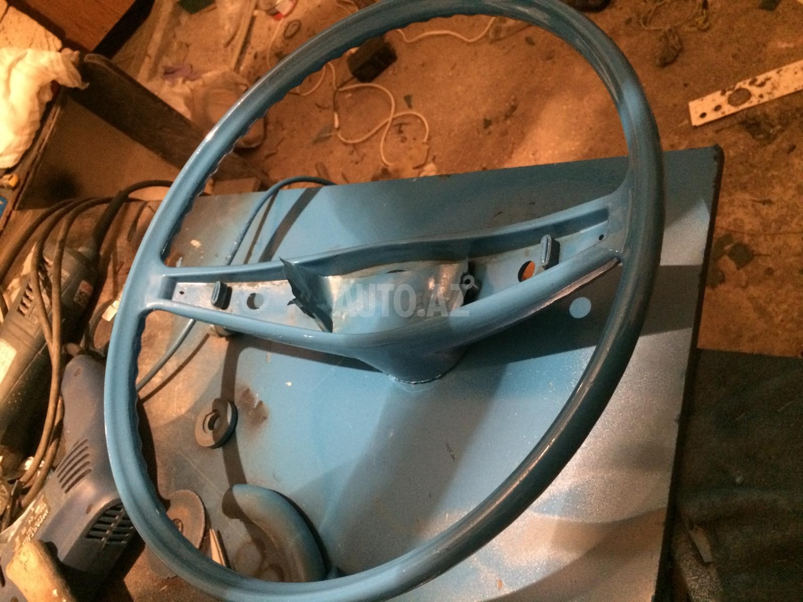

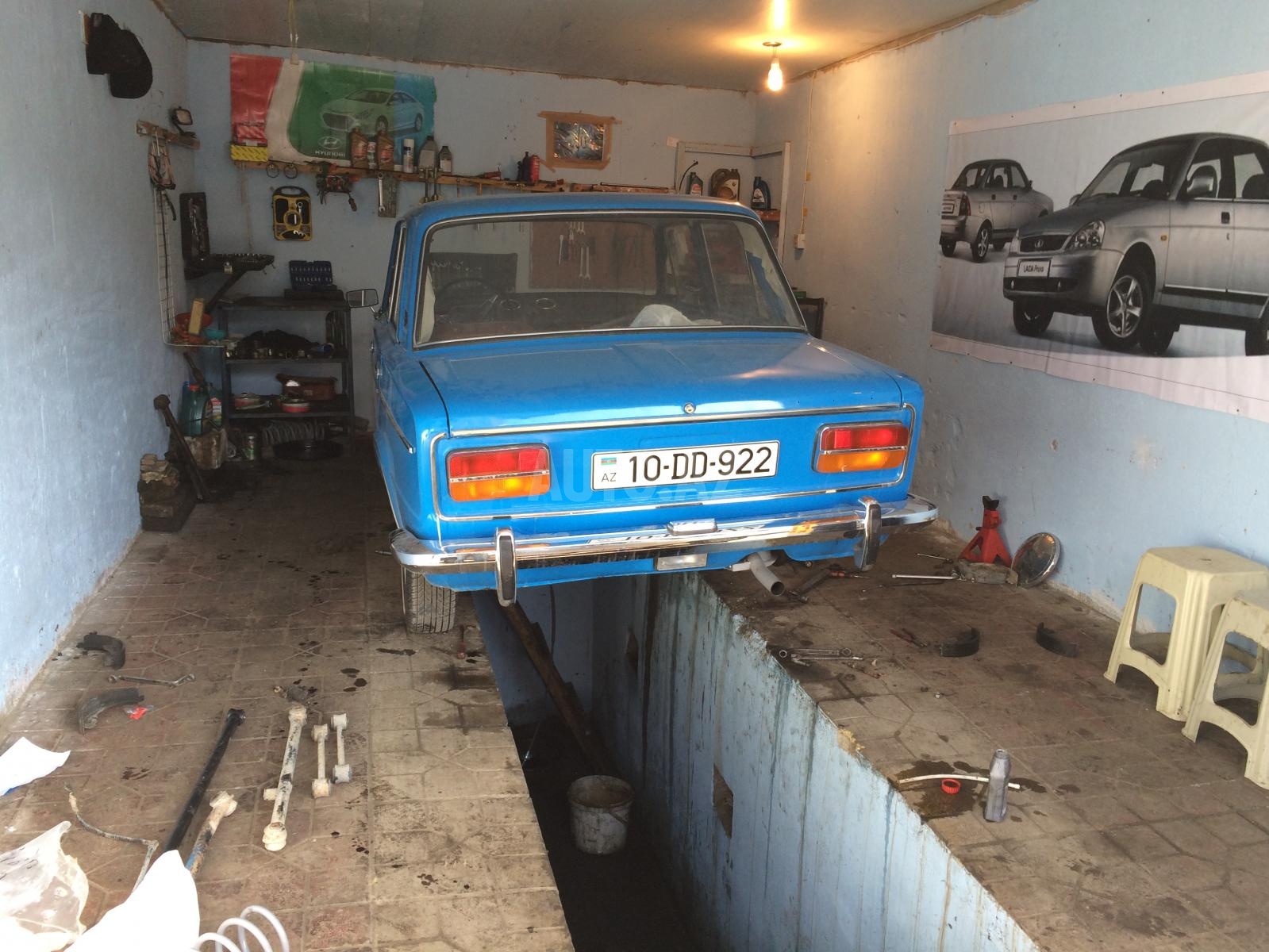

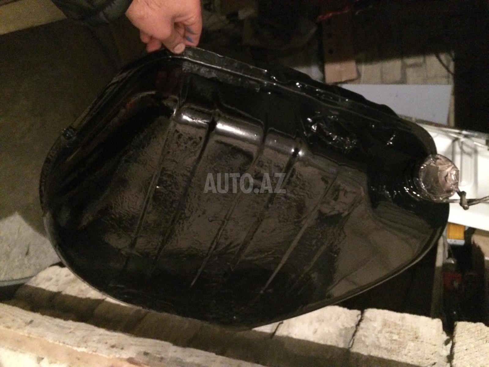

VYUGAR Опубликовано: 2 марта 2015 Автор Жалоба Поделиться Опубликовано: 2 марта 2015 Axshaminiz xeyr Bezi xirda mirda cox lazimi ishler goruldu ishler goruldu,butulka ile sururdum mashini, baki kraskaldim temizledim qoydum yerine bakin krishkasi renglendi, artig kraska qalmishdi ruluda rengledim ) mashinin qabag tormozunu duzeltmishdim arxa qalmiwdi, halim yox idi barmaglmaga, getdim ustaya havasini cixartdi yoxladim geweng ..geldim yolda tormoz.... (( tormoz ilishdi (sag arxa rabociy slindr zaklinit) mashin yolun ortasinda firlandi ( ele yaxshi oldu ))) "onun hesabina ruchnoy tormozda duzeldi " obratno .. 2 eded arxa rabociy slindir, shtangalar komplekt , runcoyun remkomplekti, troslari , kalodkalar + arxa prujunlar deyishildi Содержимое этого сообщения скрыто.Чтобы увидеть его, вам следует войти на форум, или пройти регистрацию, если её у вас нет. 9 Ссылка на комментарий Поделиться на других сайтах Больше способов поделиться...
Farid Опубликовано: 2 марта 2015 Жалоба Поделиться Опубликовано: 2 марта 2015 Rulu niye kraskaladin ki? Содержимое этого сообщения скрыто.Чтобы увидеть его, вам следует войти на форум, или пройти регистрацию, если её у вас нет.)) 1 Ссылка на комментарий Поделиться на других сайтах Больше способов поделиться...
VYUGAR Опубликовано: 2 марта 2015 Автор Жалоба Поделиться Опубликовано: 2 марта 2015 Rulu niye kraskaladin ki? Содержимое этого сообщения скрыто.Чтобы увидеть его, вам следует войти на форум, или пройти регистрацию, если её у вас нет.)) mashinin ustundeki Rul deil, eleve ruldur kraskaladim gorum kraskani nece saxlayacag, salon rijiy olsa rulu ve rulun kojuxunu fil sumuyu reng etmek olar ) yada sari ))))))) Ссылка на комментарий Поделиться на других сайтах Больше способов поделиться...
Firudin Опубликовано: 2 марта 2015 Жалоба Поделиться Опубликовано: 2 марта 2015 Vugar arxa nomre eyridi ya wekilde ele duwub? 1 Ссылка на комментарий Поделиться на других сайтах Больше способов поделиться...
VYUGAR Опубликовано: 2 марта 2015 Автор Жалоба Поделиться Опубликовано: 2 марта 2015 Vugar arxa nomre eyridi ya wekilde ele duwub? Nomrenin ortasina ikiterefli shkoch vurub yapishdirmisham hec baxmadim eyridir ya duz.. amma na qlaz duz olmalidir, cixardacam normal shrupla baglayacam mashin damkratdadir ondanda ola biler Ссылка на комментарий Поделиться на других сайтах Больше способов поделиться...

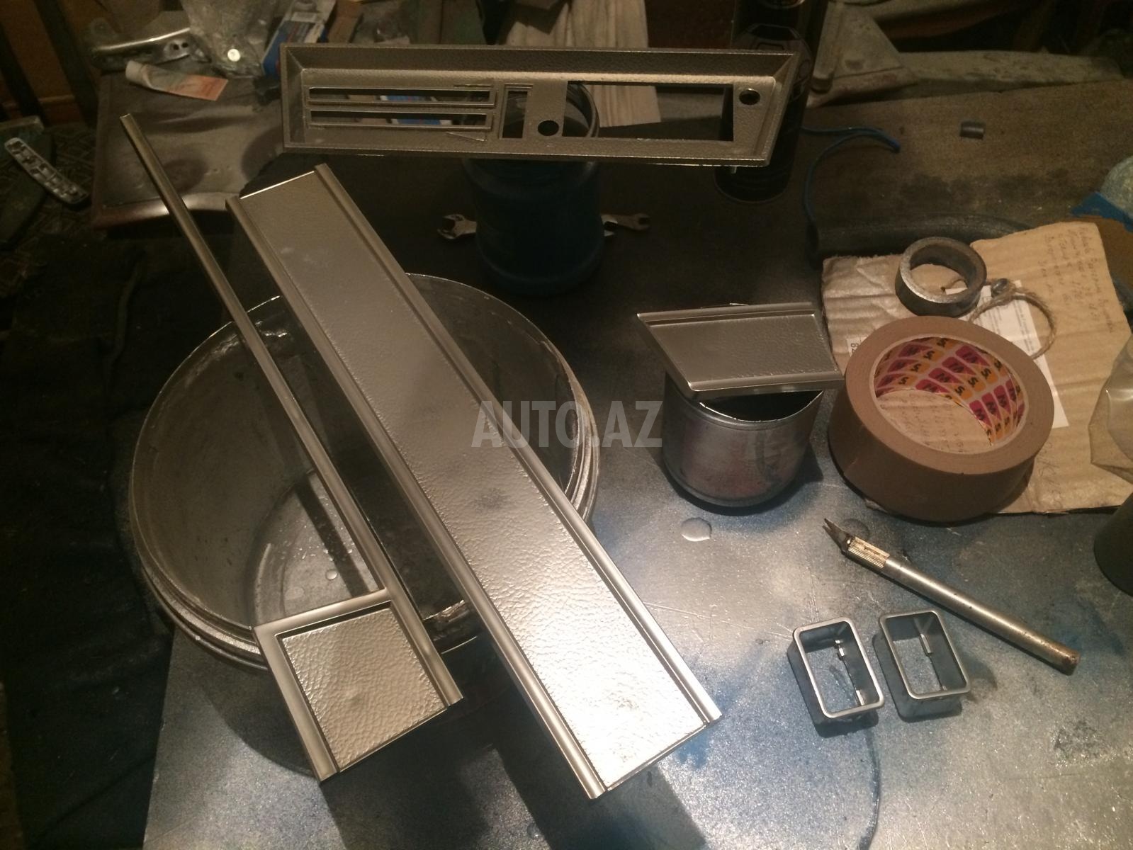

VYUGAR Опубликовано: 9 марта 2015 Автор Жалоба Поделиться Опубликовано: 9 марта 2015 Torpedanin plankalarini renglerim ,, so so yol vermek olar ,, qalin matrealdan + rengi uygun vinil haradan tapmag olar onlari ishlemekden oteri ? Содержимое этого сообщения скрыто.Чтобы увидеть его, вам следует войти на форум, или пройти регистрацию, если её у вас нет. Ссылка на комментарий Поделиться на других сайтах Больше способов поделиться...
