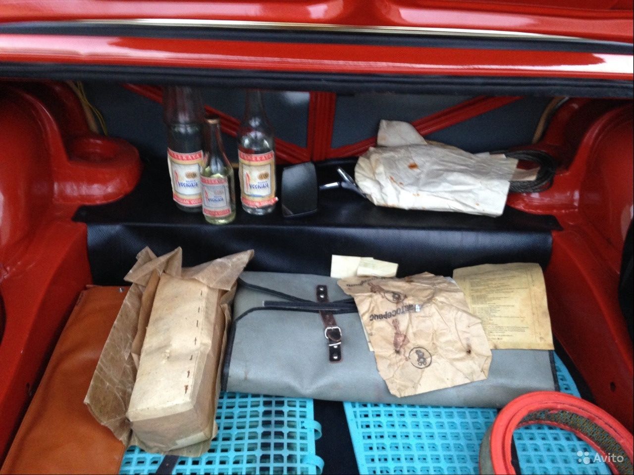

Farid Опубликовано: 20 июня 2016 Опубликовано: 20 июня 2016 1995, пробег всего 33км, машина в парафине, на учете не стояла, салон в салафане ценник 22к 11 Цитата

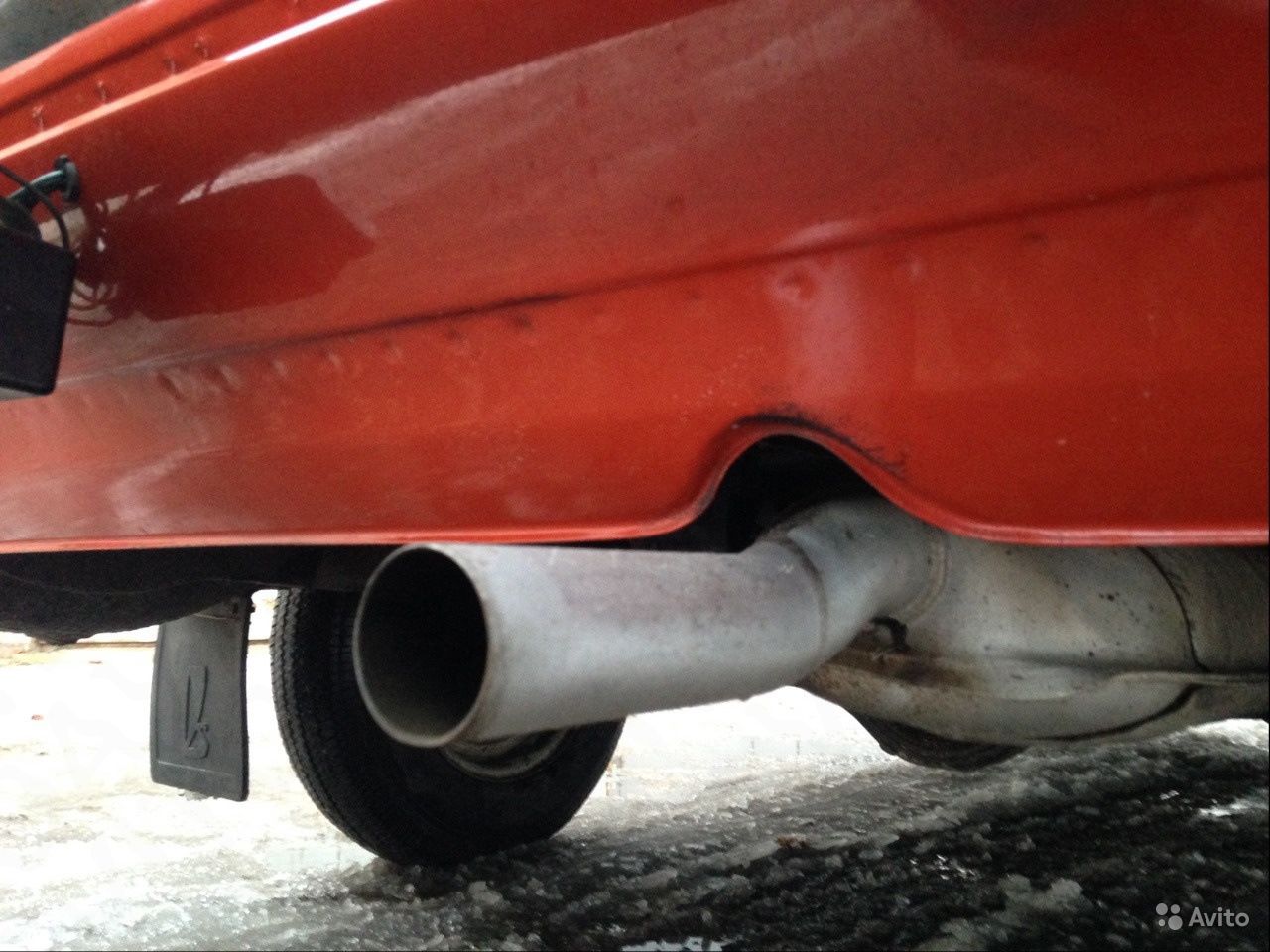

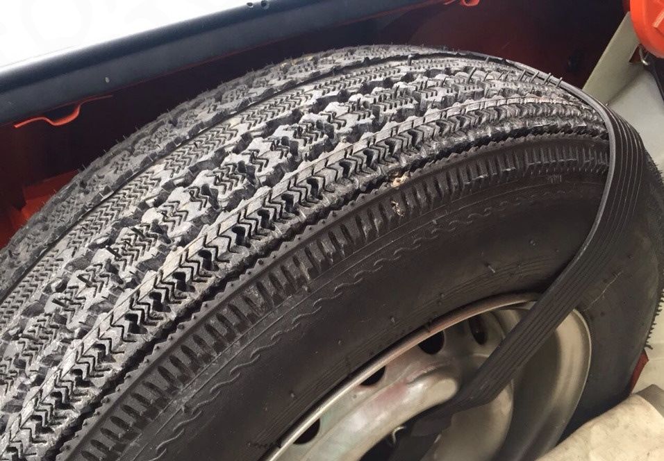

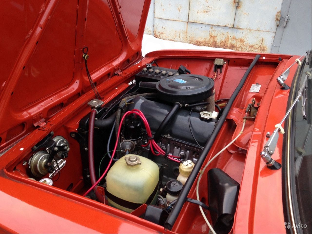

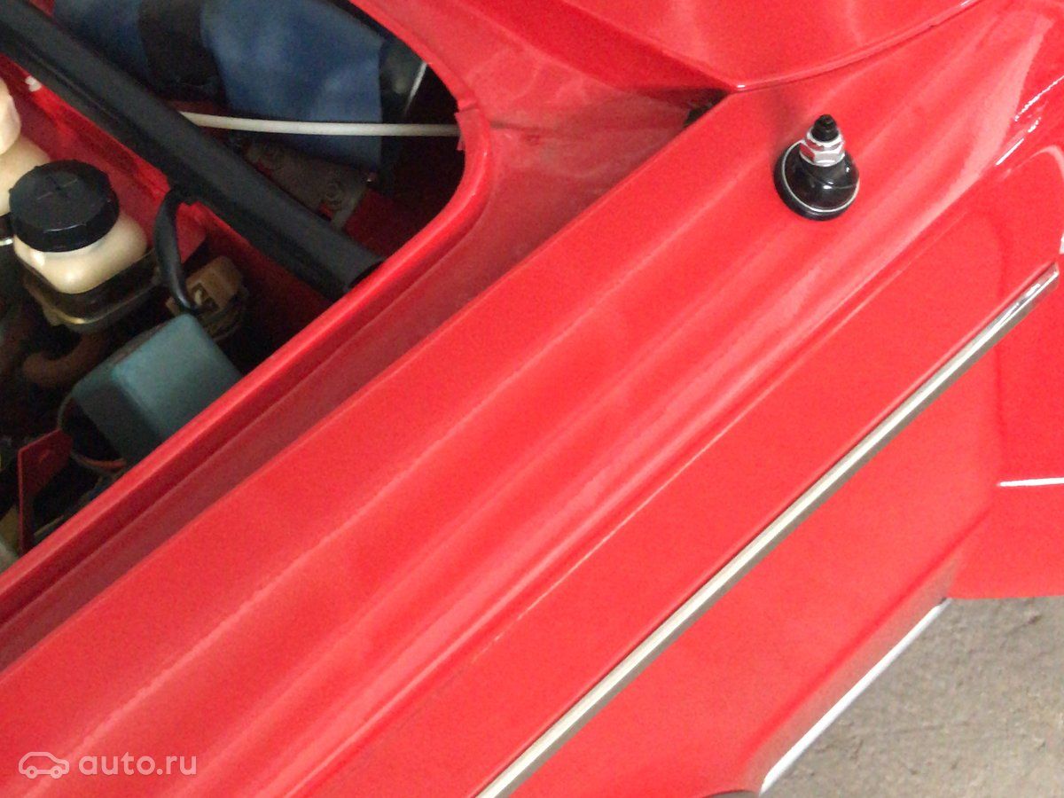

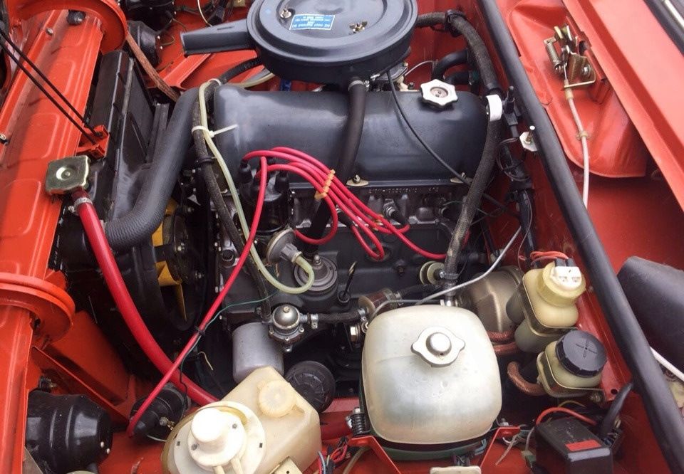

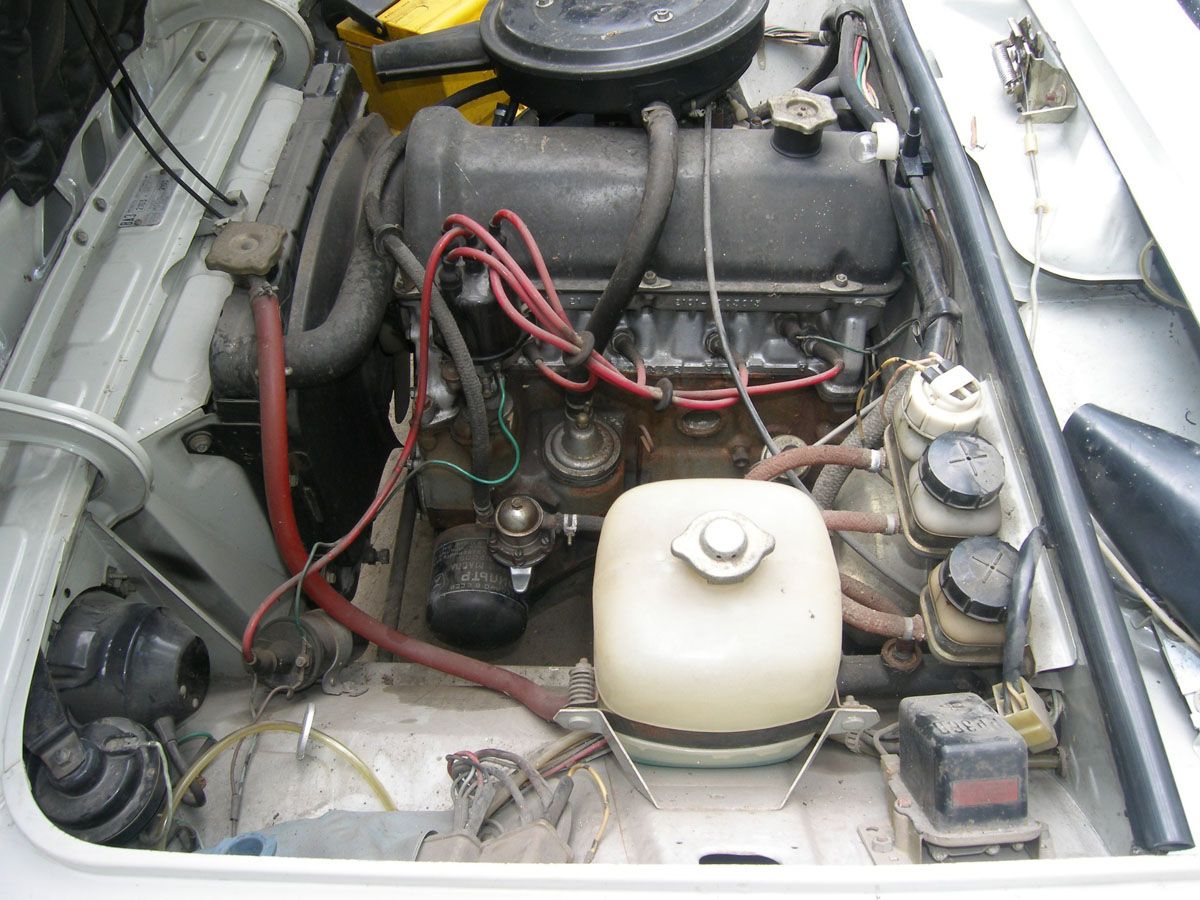

Farid Опубликовано: 13 августа 2016 Опубликовано: 13 августа 2016 3 часа назад, Elshan091 сказал: Минусы не увидел в этой машине.но форумские не такие как в россии Elşən müəllim, əgər Siz, Jiquli avtomobillərin tanınmış eksperti, belə deyirsizsə, deməli helədir ki, var. Бачок новый без пароотводной трубки, крышка и корпус фильтра слишком свежие и матовые. Кузов с царапинами и коррозией, есть коцки, лобовик затерт и сколов пара. Педаль акселератора убитая – один из признаков значительно бОльшего пробега, чем заявлено (километраж отмотан). Эмблема 80х годов, без катафотного отблеска, колеса новые с гостом 80го (машина 74го). Вся система глушителя новая, колпаки крашеные. На заднем бампере снизу отверстия под противотуманку, значит поздний. ВВ провода меняные, новодельные. Почти все болты, включая дверные и моторного отсека, скручены (думайте сами, зачем и для чего). и т.д., и т.п. В 11.08.2016 в 14:41, Elshan091 сказал: Фарид не в обиду но форумские 03не такие Мы ни под кого не подстаиваемся, ни под завод, клонировавший Фиат, ни под дядю Стёпу и Карена, которые наводят марафет машин для создания продажного вида. Зачем подстраиваться и для кого? Правильно, нет такой цели, и не было изначально. Соответственно, сравнивать что-то наше с чем-то ихним вообще не правильно. Форумские автомобили, в которых владельцы, включая меня, делятся информацией, это не просто автомобили, которые оп, щелкнул пальцем, и появился такой же автомобиль. Это автомобили, в которые владельцы вкладывают бесчисленное количество нервов, времени и денег. Если ты, или любой другой, которые оставляет подобные комментарии, не оценивают этот гигантический труд, то ты просто не в теме. Или не читаешь, или читаешь, но не понимаешь, или понятия не имеешь "что это", или испытываешь какие-то не добрые чувства. Прежде, чем влезть в подобную полемику, говоря о том, что хорошо, а что плохо, приготовься к тому, что придется аргументировать те или иные слова. Если аргументов не найдется, это будет зачтено как оффтоп и засорением темы, и вознаграждены процентами и баном. 7 Цитата

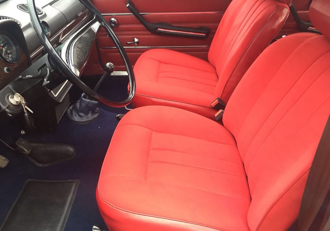

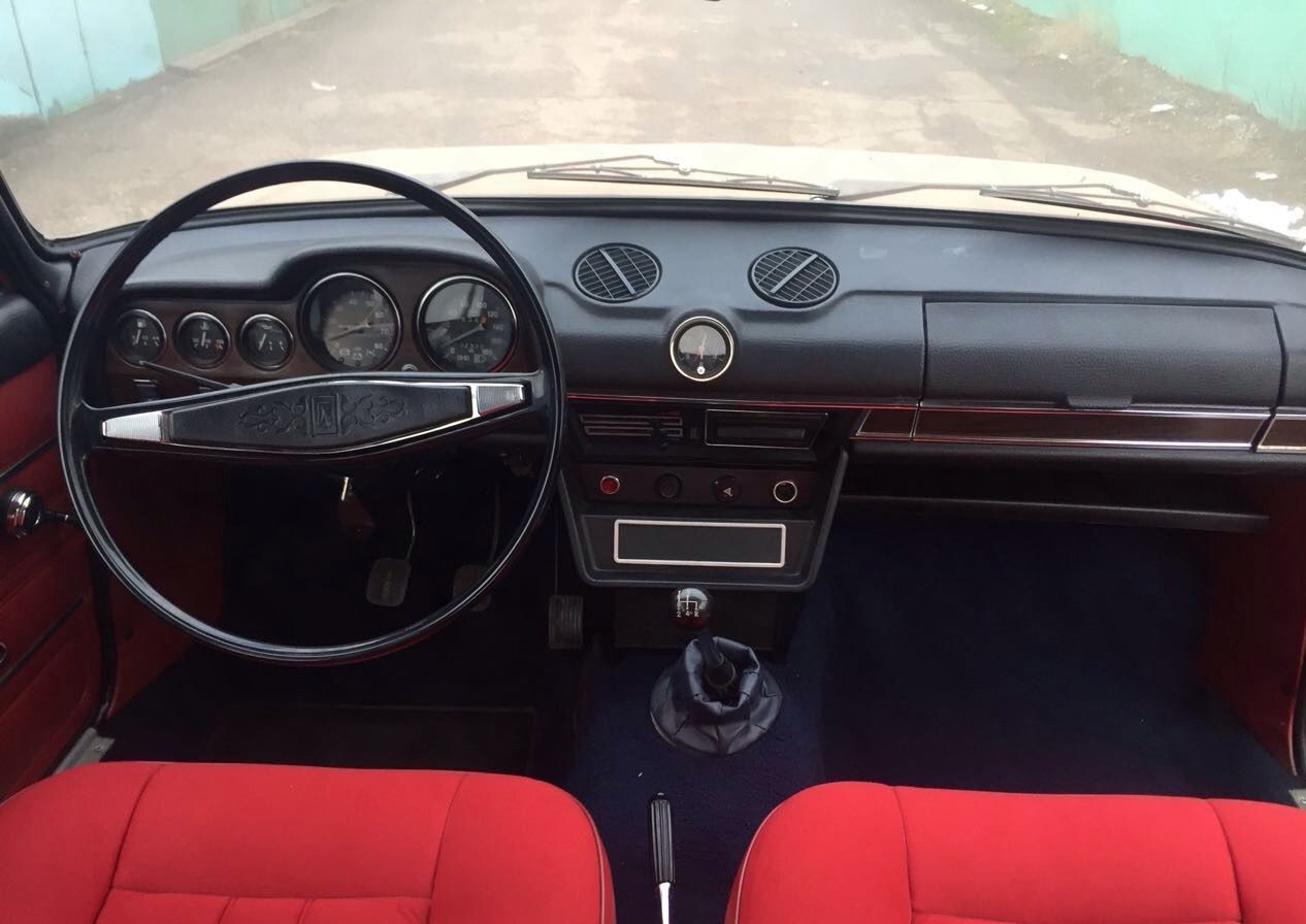

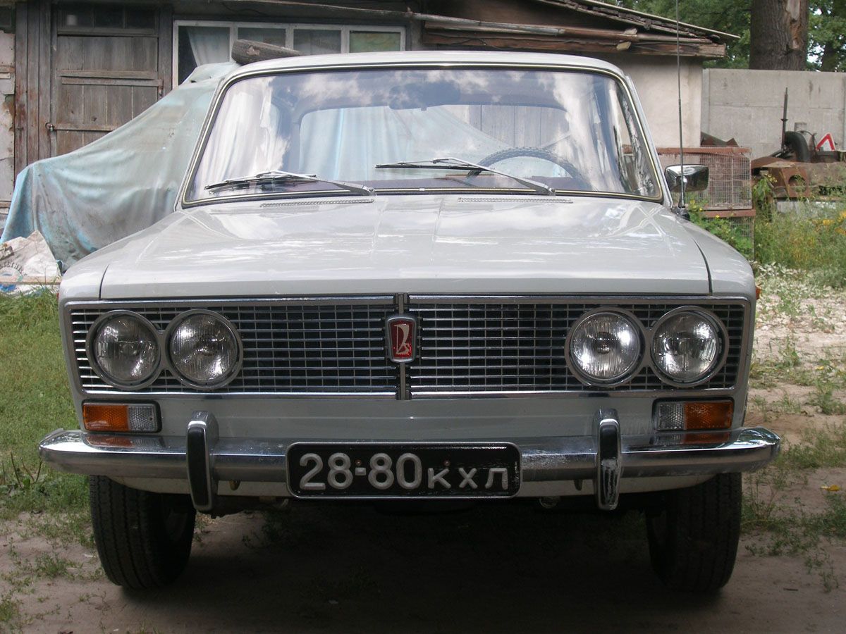

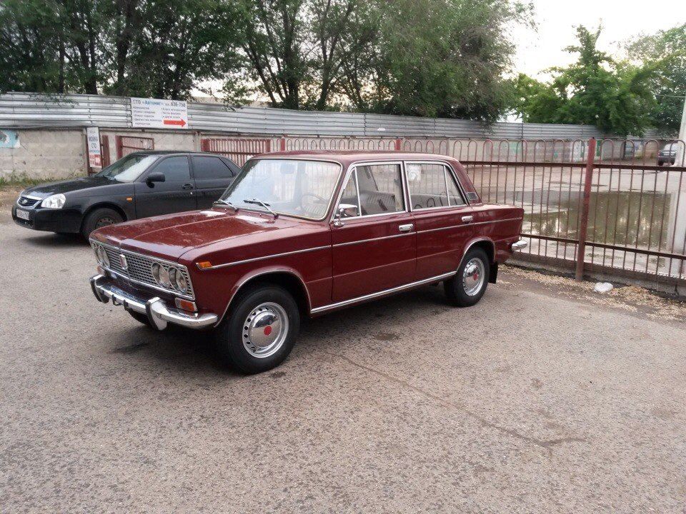

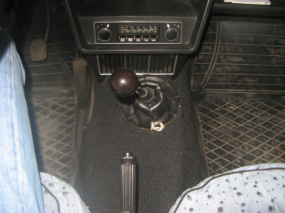

Farid Опубликовано: 13 октября 2016 Опубликовано: 13 октября 2016 "Забытая" ВАЗ 2103. Выпуск -1973 год. на родной резине, с "Невой" в тормозной системе, с заводским запахом в салоне, с родным пробегом 10600 км., с зеркальцем у пассажира и поручнем вверху со стороны водителя! С надписями "Altissimo" на подфарниках и задних фонарях, с еще "копеешными" дефлекторами воздуховода, без прорезей на передней панели и без креплений под брызговики. Номер кузова 0009171. Номер двигателя 0009774 выбит спереди! Немного истории об автомобиле. В далеком 1973 семья купила автомобиль. Затем перебрались на север, предварительно поставив автомобиль в гараж на колодки. Спустя много лет хозяйка вернулась в родные края и "вспомнила" о том, что у них есть автомобиль. 7 Цитата

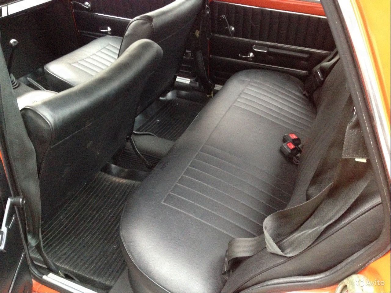

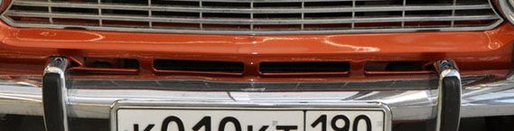

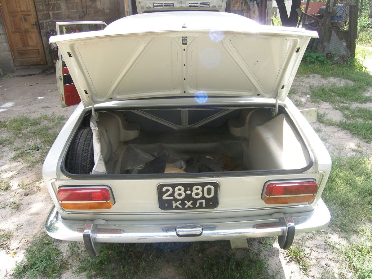

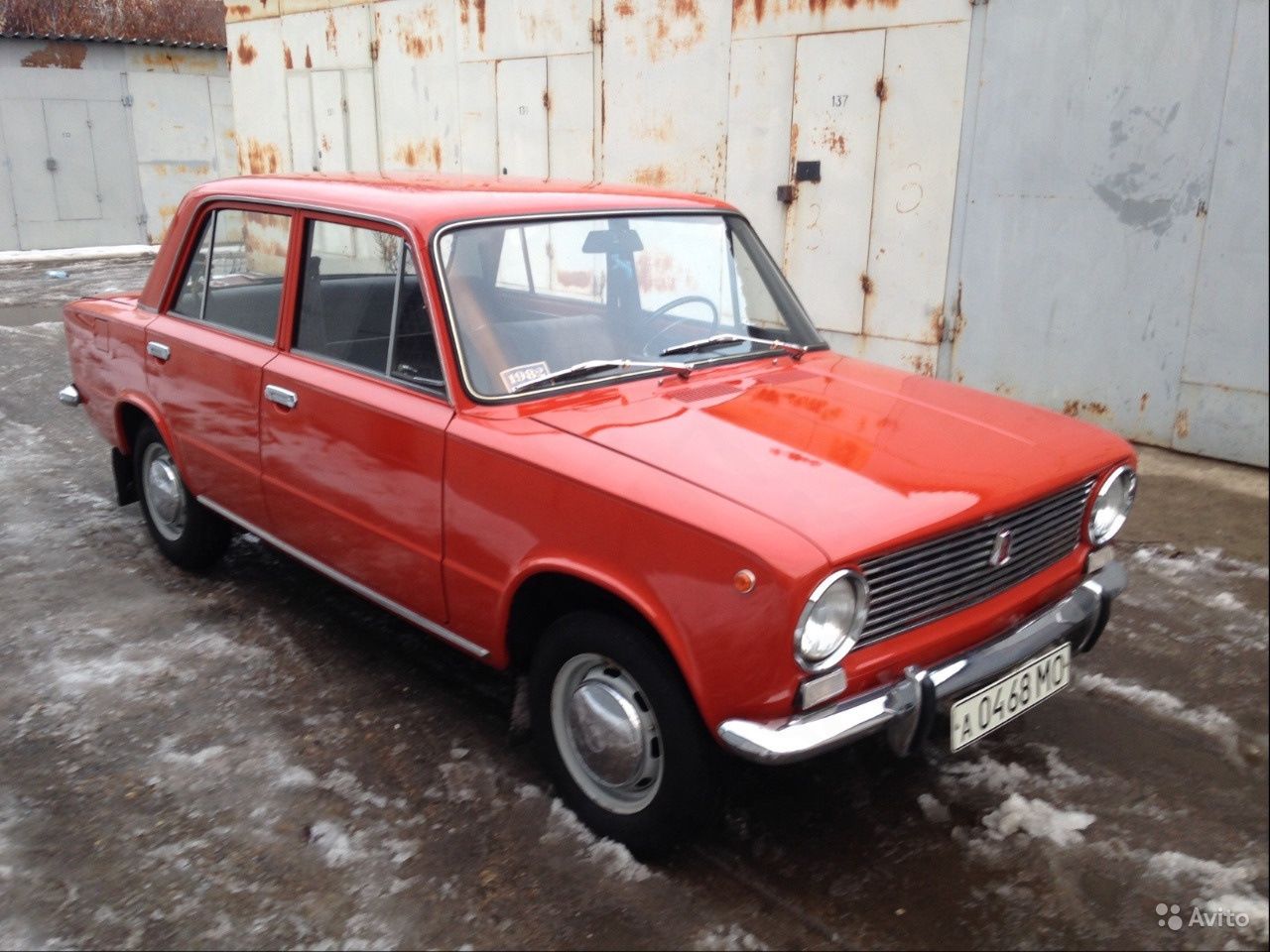

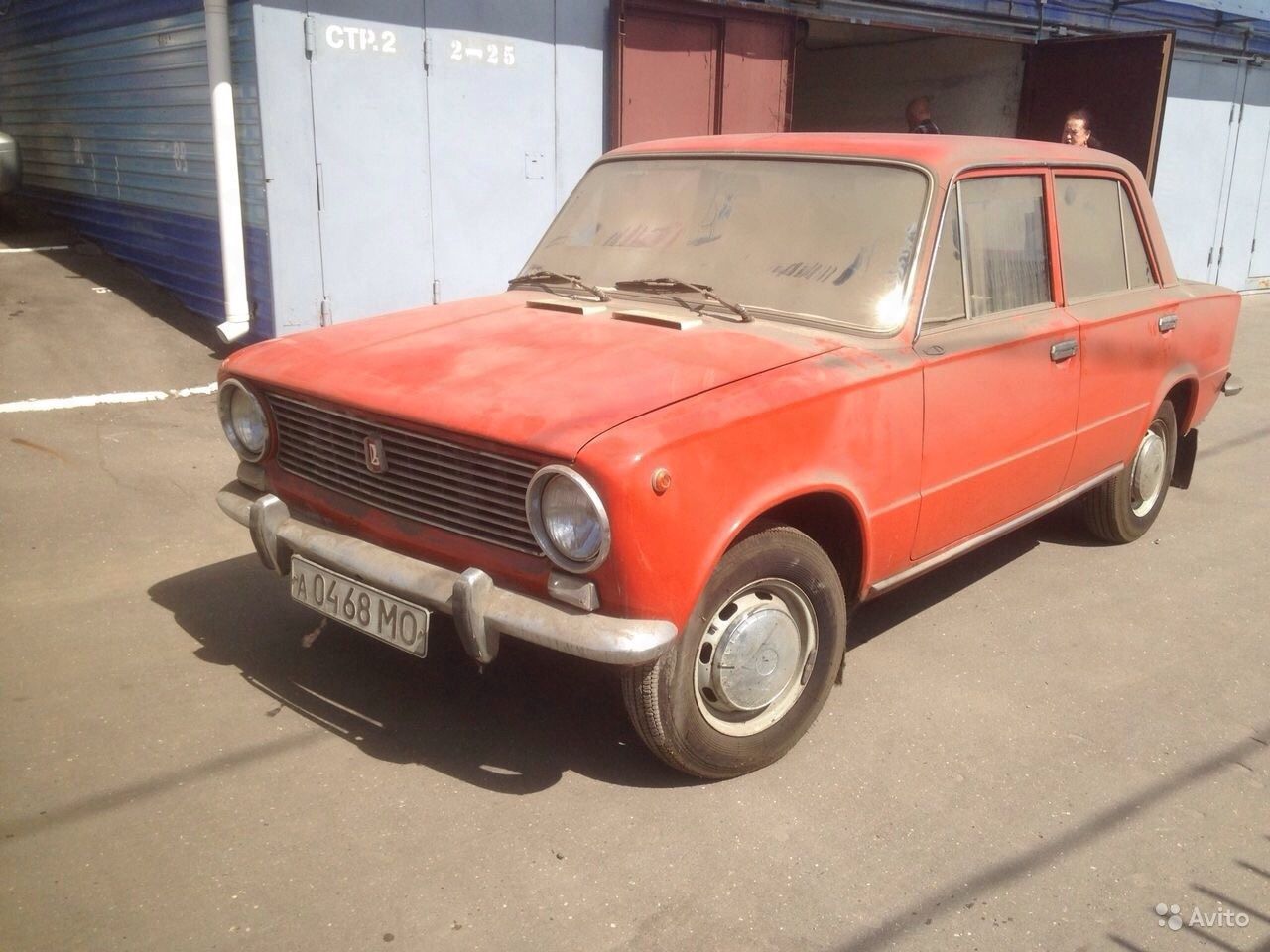

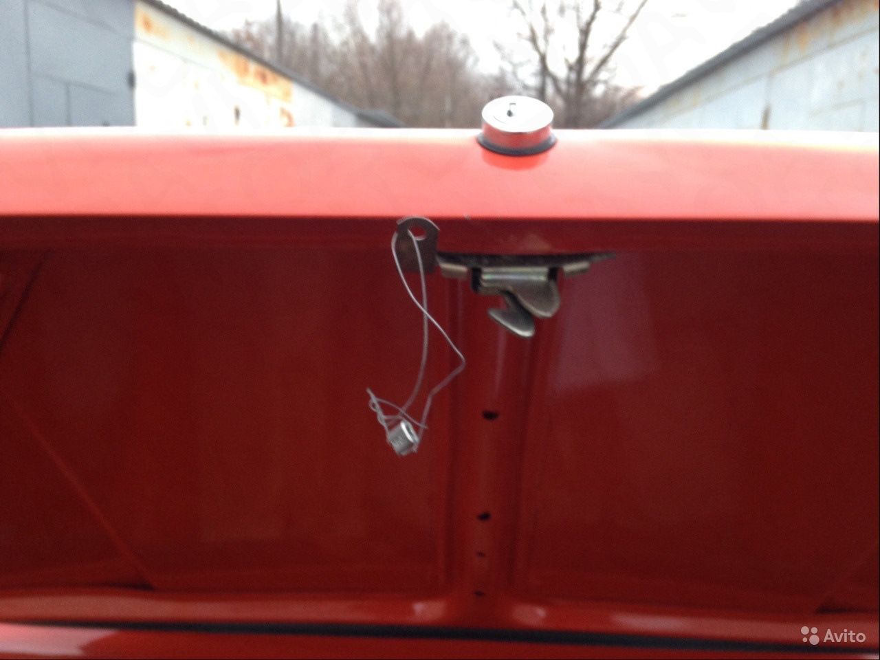

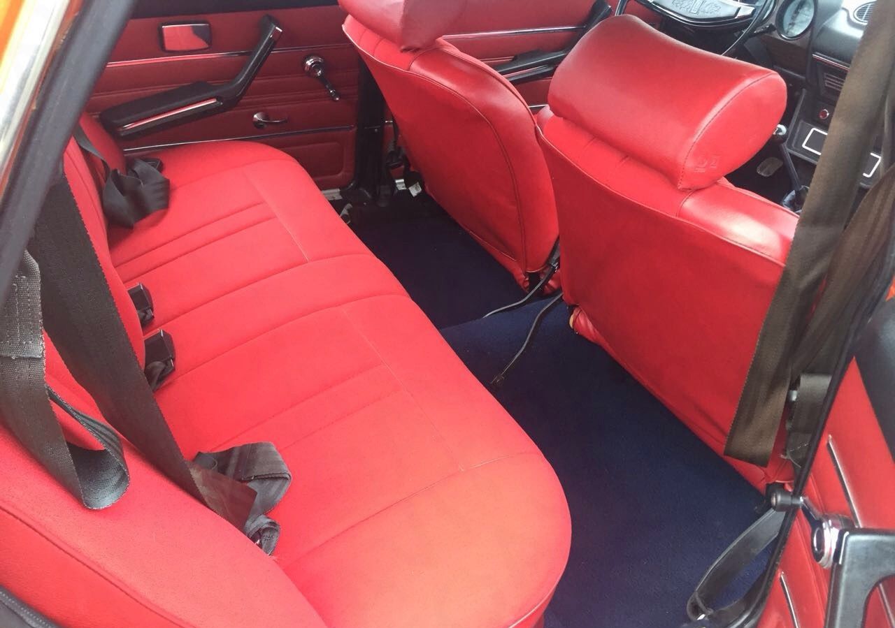

Farid Опубликовано: 14 октября 2016 Опубликовано: 14 октября 2016 Во-первых, машина на фотографиях не стоит и половины заявленной суммы: Она варена-переварена, и что самое отвратительное, это мерзкий лаковый цвет, которых никогда не было на ВАЗ-2101. Но и это не всё. Какого хрена там делает фартук от 21011? Правильно, ремонтом машины занимались не профессионалы. Мне продолжать? Ну, а значок тогда почему такой выгоревший на машине с пробегом в 100км? Правильно, потому что там, как минимум, 200.000 пробега, если не больше. У значка 2101, в отличии от значка 2103, который быстро выгорает, нет такой специфики, и выгорает он гораздо дольше. А тут почти целиком выгоревший значок. Фаркоп, это вообще признак колхоза. Если машина использовалась как тягач прицепа, или дачного говновоза, что с него взять? Про то, что все элементы моторного отсека и салона новодельные, говорить не хочется. Ковёр вообще не его, а простой новодельный от 2106. Кривые зазоры и т.д... Ну, и заканчивая годом выпуска, 1977 это конец выпуска 2101, самый экономичный её вариант, хотя там и так хромов мало было. Среди знатоков интересом не пользуется. В завершении, хочу вот что сказать. Качественная реставрация/восстановление автомобиля в России стоит от миллиона рублей и выше, а это уже 15к. В среднем, обходится в 1.200.000 рублей, т.е. порядка 20 тысяч долларов. Могу дать контакты. Речь о качественной реставрации! То, что у нас в городе стало много троек, не говорит о том, что все они "почти одинаковы", как наши. У них только одно название одинаково, в остальном это небо и земля. Так что, если не разбираетесь, не беритесь что-то обсуждать, лучше спросите. 2 Цитата
Farid Опубликовано: 14 октября 2016 Опубликовано: 14 октября 2016 Все, кто собирается когда-либо купить 2101. Во-первых, быстро понять, копейка это или одиннадцатая модель можно по сеткам на задней стойке. На 01 их не было, там сплошная стойка, на 011 были сетки. Во-вторых, у 01 фартук не был с отверстиями (над бампером). Найти оригинальный фартук 2101 и без отверстий сложно, поэтому часто ставят новодельный, от 011, он с отверстиями. Задайтесь вопросом - зачем его меняли? Правильно, или битая, или сгнившая. Потом зайдите на все местные ресурсы, для сравнения посмотрите на 2101 и сколько на них оригинальных фартуков. Правильно, по пальцам одной руки пересчитать.. 3 Цитата
Самир М Опубликовано: 14 октября 2016 Опубликовано: 14 октября 2016 Только что, Elshan091 сказал: я не сказал чтоэто идеальная машина просто имел ввиду что наши эту машину на турбо дороже поставили бы Дороже могут стоить ПРАВИЛЬНО отреставрированные машины.А то что просто ставят за заоблачные суммы,не говорит о том что машина хорошая.Просто к сведению и по маленькому секрету-ни одна из реставраций(правильных) троек на нашем форуме не обошлась дешевле 15к манат.Теперь сравни с тем мусором который периодически выставляют на сайтах за заоблачные суммы и поймёшь почему они годами не продаются.Тоже самое и в России.Есть хорошие машины,но в основном все машины просто с наведенным марафетом 2 Цитата
Farid Опубликовано: 14 октября 2016 Опубликовано: 14 октября 2016 20 минут назад, Elshan091 сказал: я не сказал чтоэто идеальная машина просто имел ввиду что наши эту машину на турбо дороже поставили бы Это даже не нормальная машина, это мусор, который никем не ценится. То, что я написал выше, это не какие-то нереальные знания этой модели, это самая мелочь. Покажи в России любому мало мальски знающему человеку, он засмеётся. Я ошибся, когда сказал, что она не стоит и половины денег. Она и 10й доли не стоит. Половина денег уходит на маляра с жестянщиком – тут железо кривое, новодельная, краска вообще ни в какие рамки не лезит. Половина денег уходит на аксессуары – тут ничего родного не осталось. И сколько стоит такой автомобиль? Правильно, нисколько. Обычно так происходит, когда машину покупает какой-то "новичок", который не понимает в них. Отдаёт машину в сервис, где ничего не понимают о них, но гребут достаточно не мало денег с владельца. В итоге получается какашка, которая никому не нужна. Так она и оказывается на продаже, стоит годами, пока не продадут по цене металлолома. Вот тебе, для сравнения https://auto.ru/cars/used/sale/vaz/2101/1044788106-541e/ ранний год, треугольные клыки, торпедо с большим количеством вырезов и т.д. пробег правда под 100к, но это более реальная вещь, и ценю в 12к долларов + столько же за растаможку, если сюда привозить И такую машину не стыдно купить для коллекции настоящему коллекционеру, а не колхознику с деньгами. И такая машина может попасть на выставки. И такую будут обсуждать. Ты получаешь что-то, за что платишь, а не блестящую какашку, чьи фотографии выше. 3 Цитата

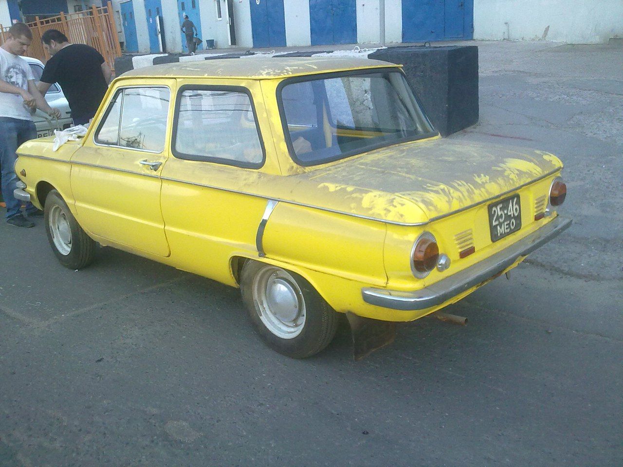

Farid Опубликовано: 16 декабря 2016 Опубликовано: 16 декабря 2016 Не ретро, но довольно давно заброшены.. В одном из дворов города Аурихa (Германия) уже около 20 лет простаивают экспортные Лада Самара 2109. На фото только 4 штуки, но местные жители сообщили, что там их более десятка. И якобы эти новые автомобили разместили во дворе более 20 лет назад, и с тех пор они там находятся. 7 Цитата

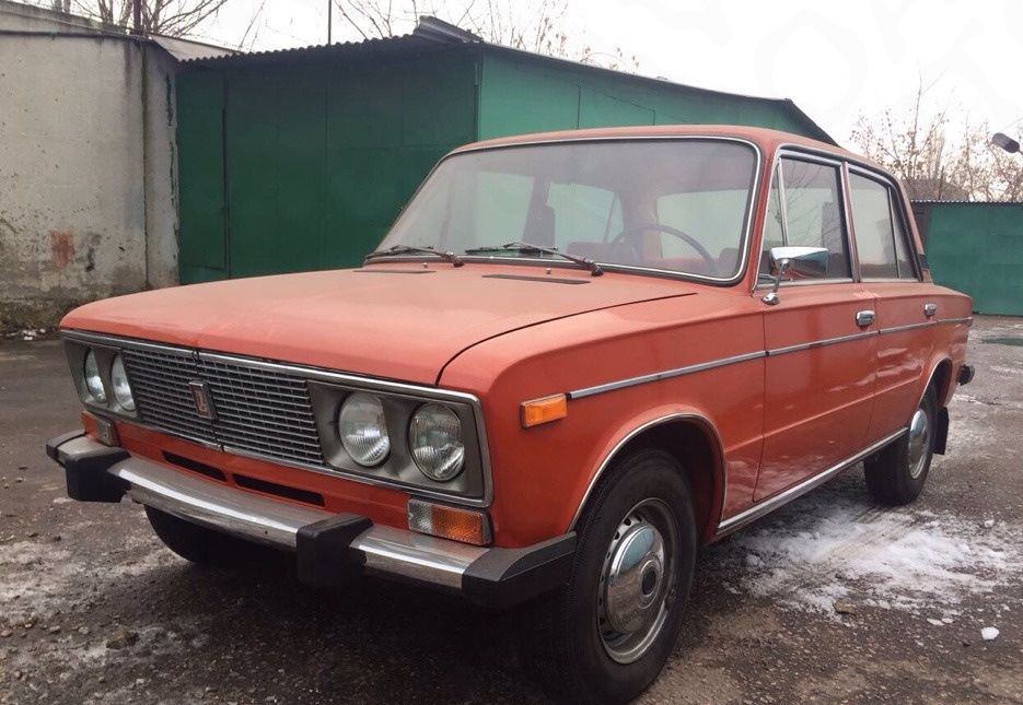

Farid Опубликовано: 8 января 2018 Опубликовано: 8 января 2018 2101, 1982 года с пробегом 383 км Продана за 25к долларов 2 Цитата
Farid Опубликовано: 2 апреля 2018 Опубликовано: 2 апреля 2018 2106 1983 года заявленный пробег: 2.300 км цену не помню, что-то вроде 10-20к долларов 2103 1980 года заявленный пробег 4.840 км цена 20к долларов 4 Цитата
