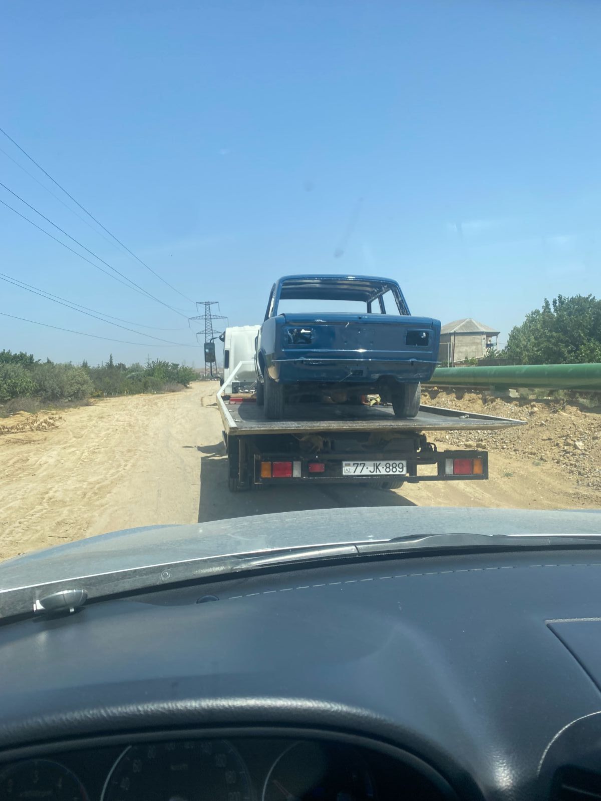

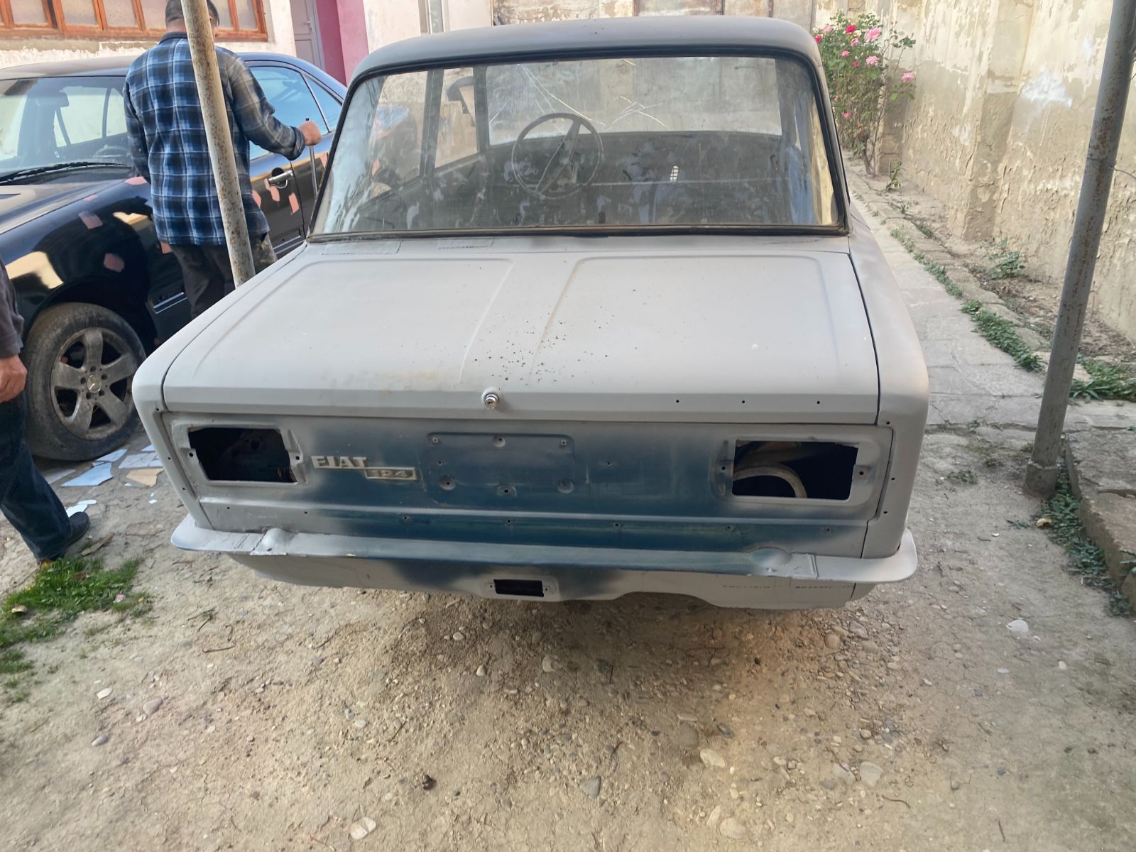

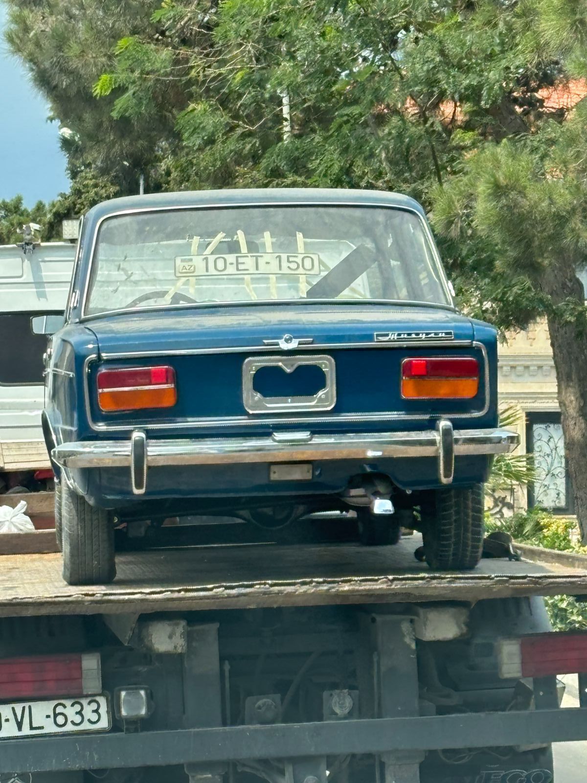

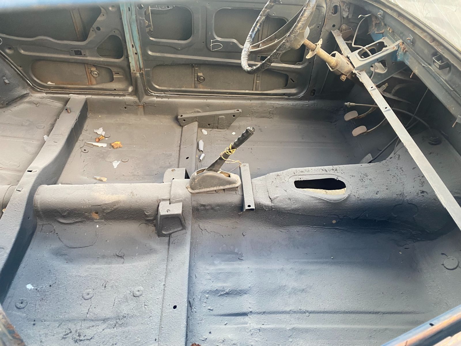

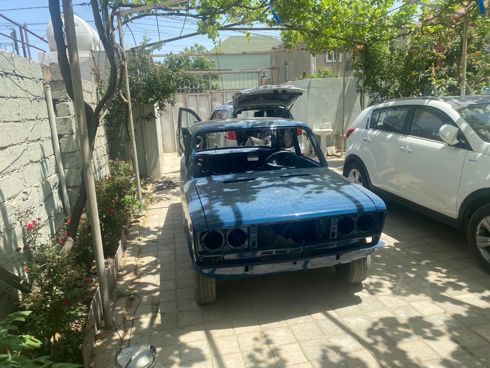

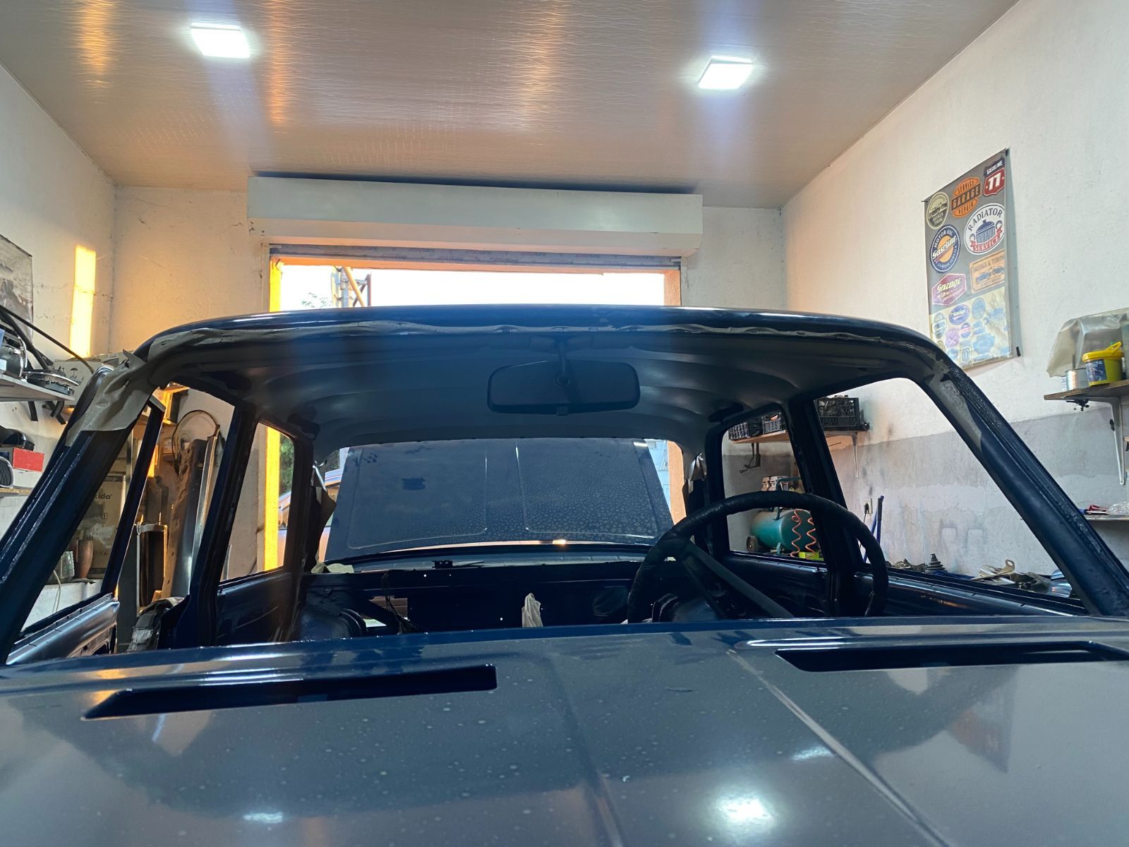

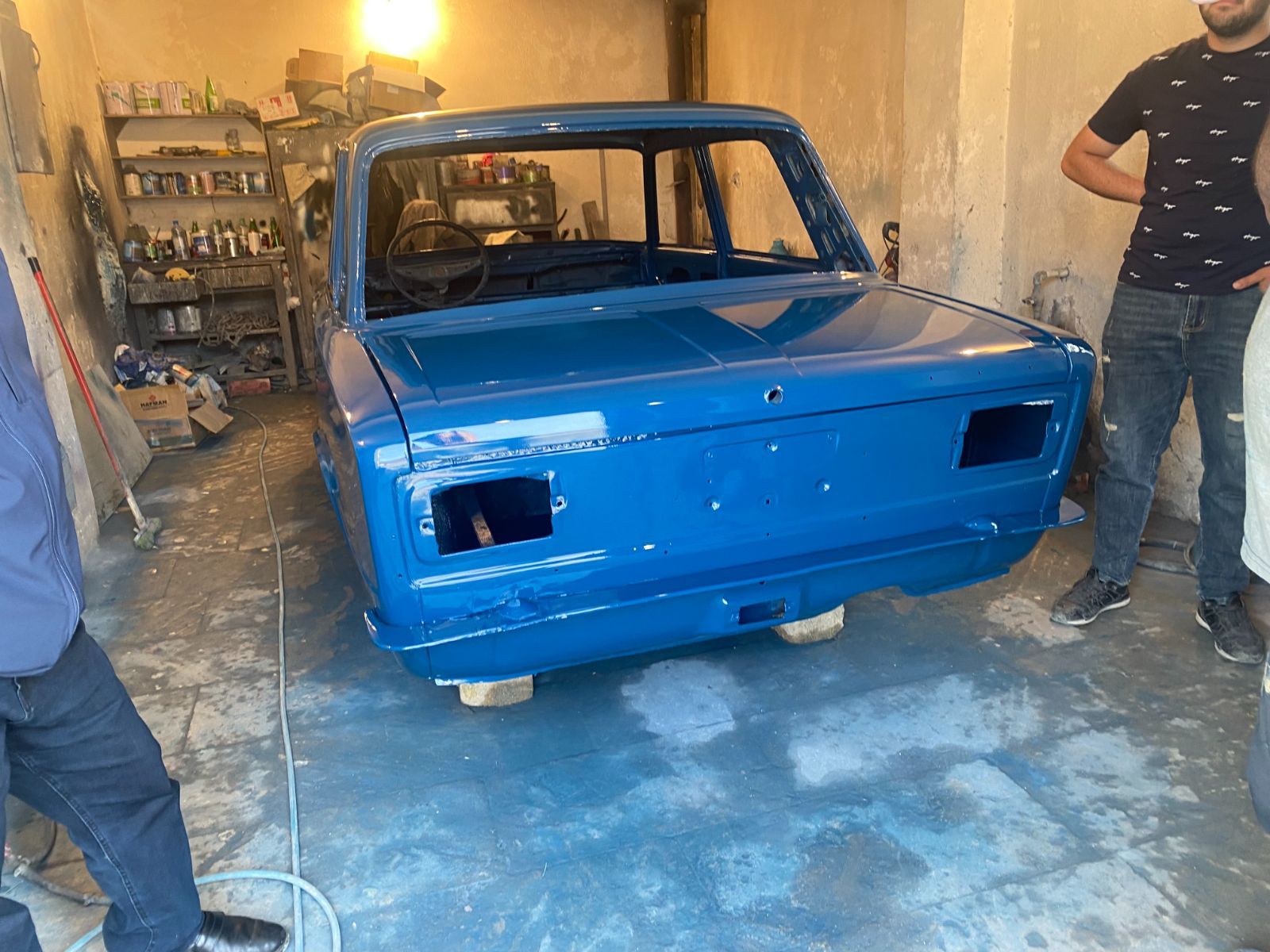

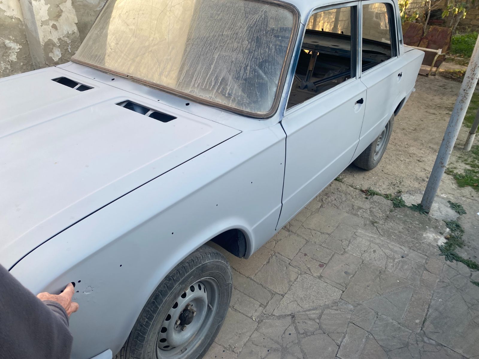

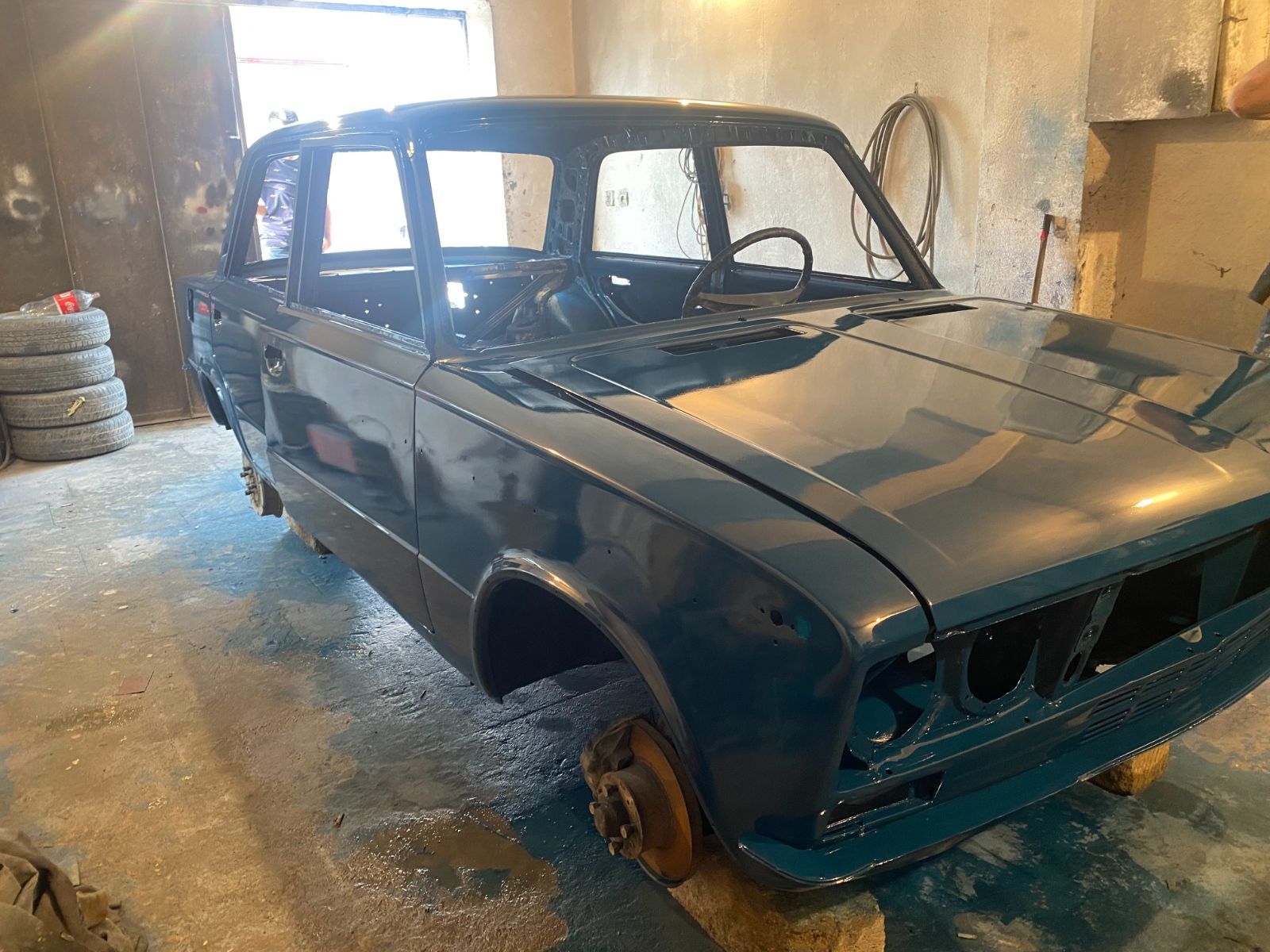

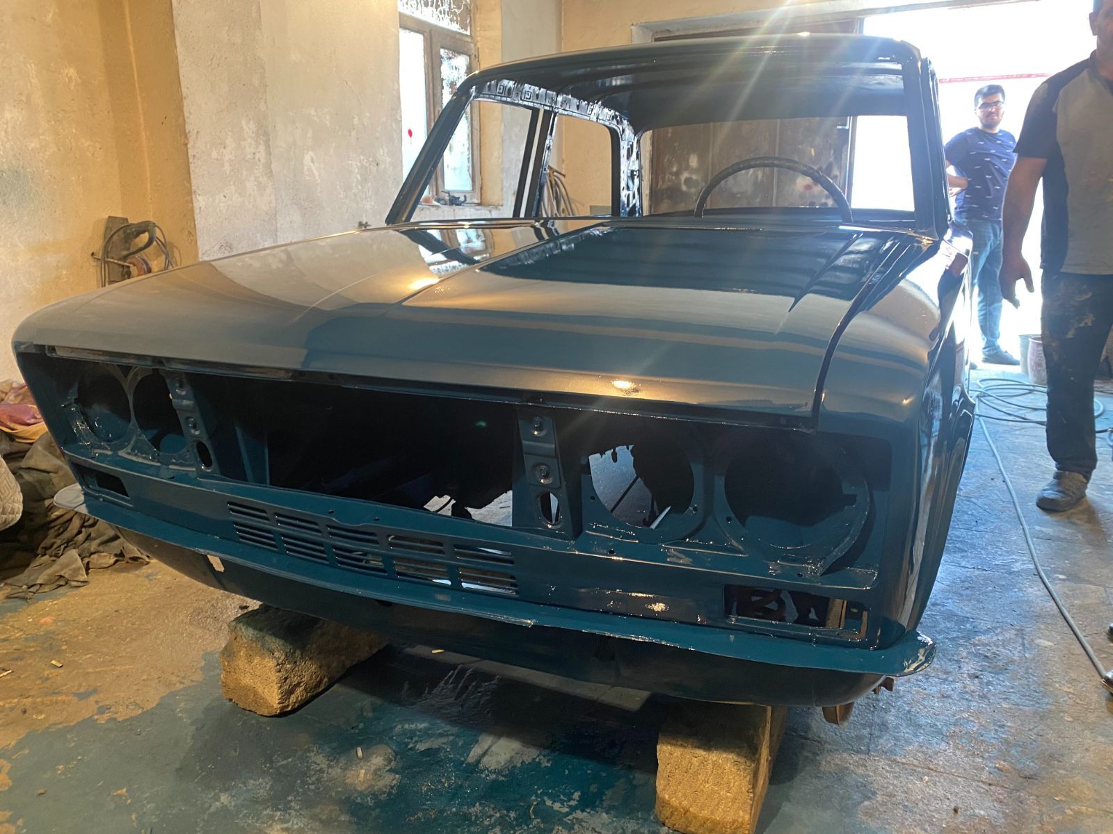

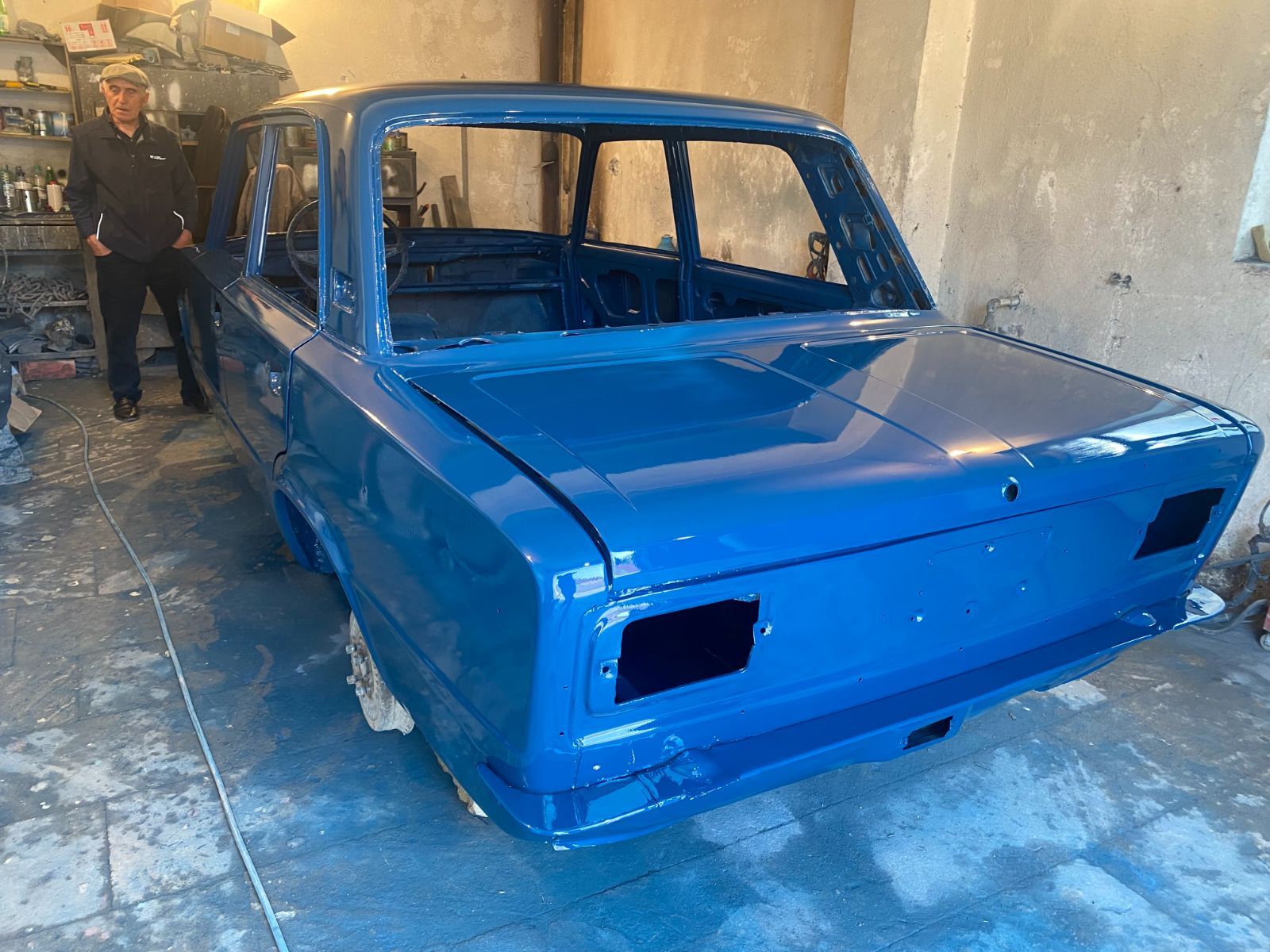

Dəmirçidən çıxdı. Kuzov pis gündə, demək olar ki hər şey dəyişildi.
IMG_9811.thumb.jpg.a820d5293199eae0fb6009d4cc4a86a5.jpgIMG_9808.thumb.jpg.94c3a16db5ef8091d9517f62d28ba58f.jpgIMG_9807.thumb.jpg.6b1979176cd45f50101f9d573e3889d3.jpgIMG_9806.thumb.jpg.1b74c899de39d14ae3114bcb2656fb9f.jpgIMG_9804.thumb.jpg.4d9d300d222bbf10dc55ec6a0a61f26f.jpgIMG_9803.thumb.jpg.163b4da026440c2d3b0e8ed307321038.jpg
  • Yeri var! 2

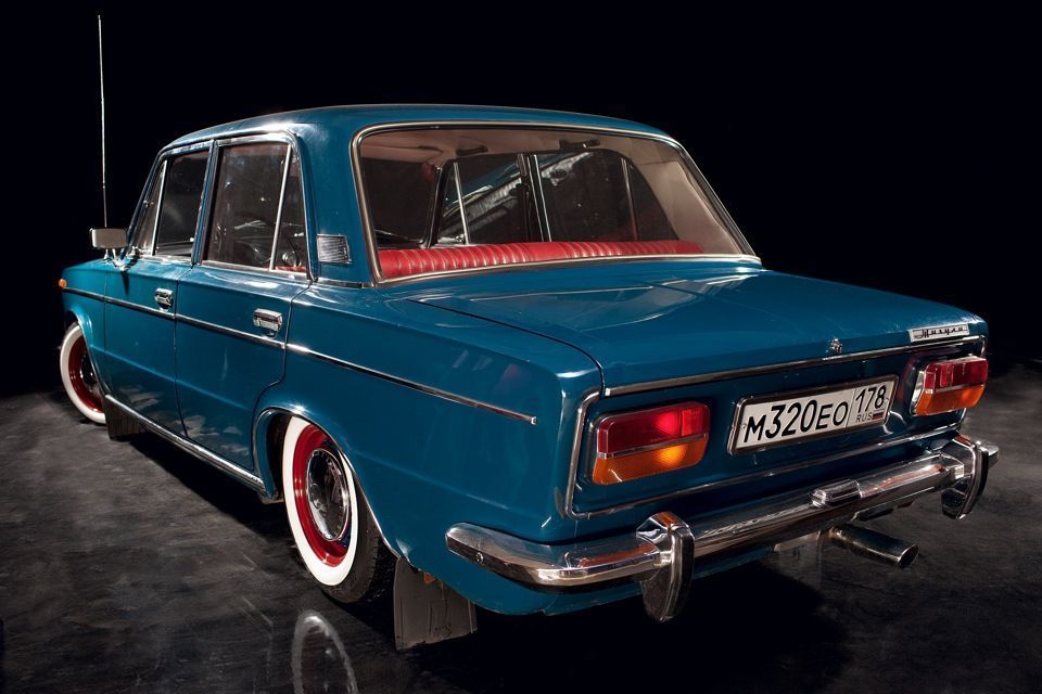

Bu rəngi düşünürəm, @Farid seçim kimi yazmışdı:
Amma başqa təkliflərə də açığam, hətta təklifləri gözləyirəm. Qırmızı salon axtarıram, nəticədə belə bir şey istəyirəm:
Rusiyada bir səhifə tapdım, podzakaz tikirlər qırmızı salon, xalça xaric. başqa detalları burda tapa biləcəyimi düşünürəm.

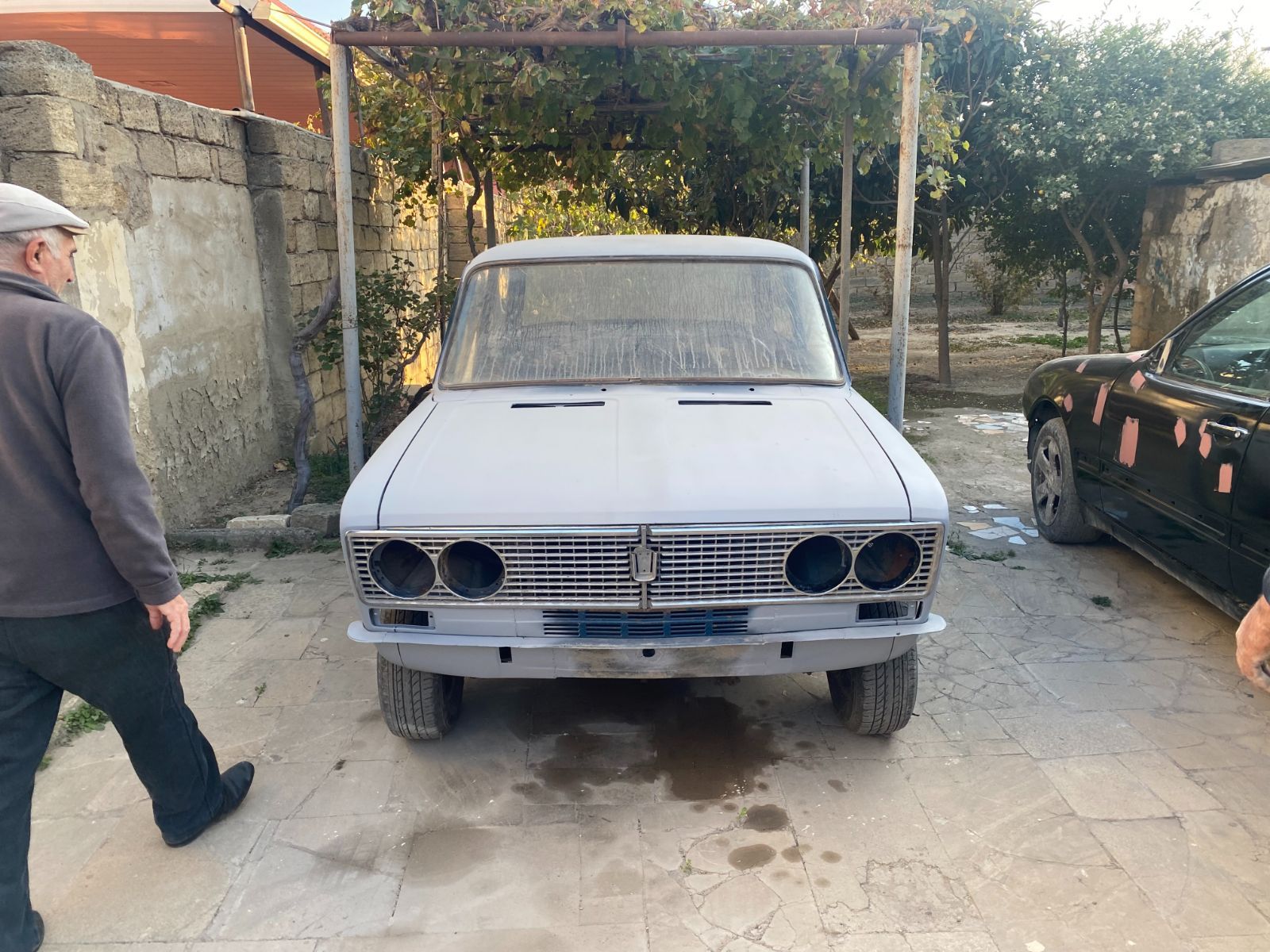

Bugünkü gündə Jiquliyə yaxın duran ustanı tapmaq çətin işdir.
Şəkillərdə kifayət qədər əziyyəti görürəm. Düzdür, şəkillərdən aydın nəyisə başa düşmək olmur, amma, mənim fikrimcə, yaxşı iş görüblər.
1-2 xirdalığa fikir verməyinə məsləhət görərdim:
– ön qanadların qapı ilə yuxarı tərəfində olan boşluqlara (zazorlara), bu problem qanadları dəyişilmiş bütün avtomobillərdə var, heç kim ona vaxtında fikir vermir, qanad dəyişilib-dəyişilmədiyini tapmağın göstəricisidir.
– rəngsaza girməmişdən öncə MÜTLƏQ bütün kantların deşiklərini açmaq: hər hansı səhv varsa, onu rəngləmədən öncə düzəltmək asan olacaq, əsas aşağıda olan moldinqdir. Və, qrunt ancaq üz tərəfə deyil, həmin deşikləri də bağlamalıdır. Qruntdan sonra açılan deşiklərdə dəmir açıq qalandan sonra korroziya basır oranı.
Rəngə gəldikcə, zövglər müxtəlifdir, ona görə öz zövgüvə uyğun özün tapmalısan. Ya zavod kodu ilə həmin rəng, ya boya satılan yerlərdə kataloqlar olur, özün seçib rəngsaza verirsən ki, bir elementı rəngləsin, odur ya yox, özün anlayacaqsan.
Qırmızı salon – bil ki, ruslar bizim ustalardan yaxşı deyil. Təbii ki, söhbət hamıdan getmir, ancaq elə burda yaxşı usta tapa bilsən, sabah ona öz narazılığını deyə bilərsən, ruslarla bu alınmayacaq. Oturacaqların naxışları çətin deyil, çətin olan diqqət olunmasıdır, yuxarıda, aşağıda tikiş necə olmalıdır, neçə parça, neçə santimetr. Və əlbəttə ki, oxşar strukturlu materialı tapmaq, o da, məncə, çətin olmamalıdır.
Nəsə kömək edə bilərəmsə, buyur 🙂
İşlərində uğurlar! Ən çətini, işin başlanmasını, artıq keçmisən.
  • Yeri var! 3

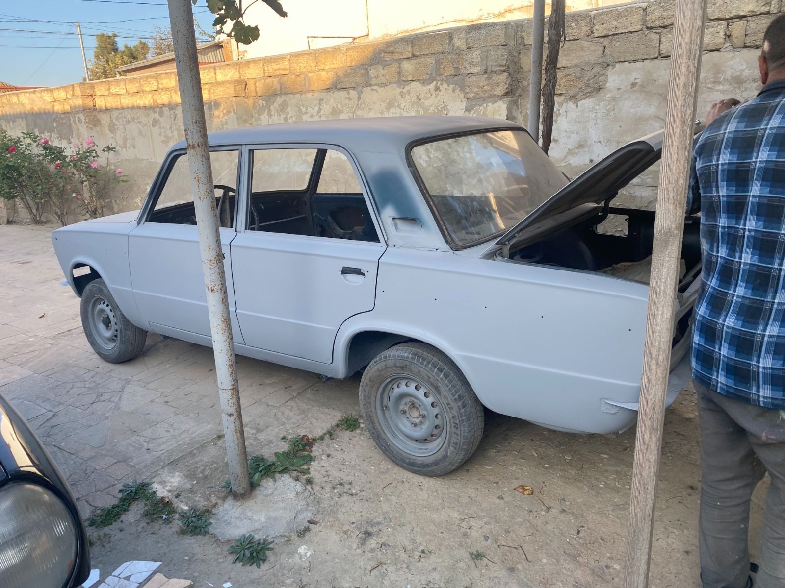

Опубликовано: (изменено)
18 часов назад, Farid сказал:
Mütləq krılolarda, podnojkalarda moldinqlərin yeri açılacaq. Sabah yəqin ki həm rəngi həll edəcəm, həm də o deşiklərin yerin açmaq üçün gedəcəm. Ustanın işi açığı gözlədiyimdən yaxşı çıxıb. həm də bu usta bundan qabaq 03 yığıb. Təcrübəsi var. Salon problemlidi. Sideniyaların üzlənməsini usta tapmaq olar. Amma qapının kartaları və bu hissələri necə edəcəm hələ ki bilmirəm:
iqyf5t6zXmw.jpg?size=604x453&quality=95&

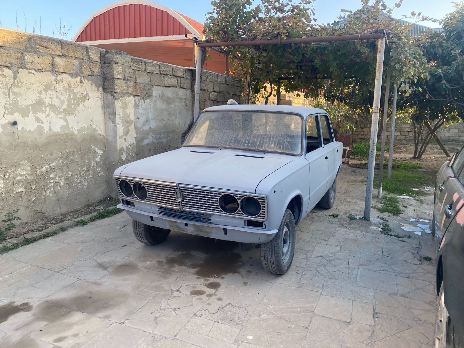

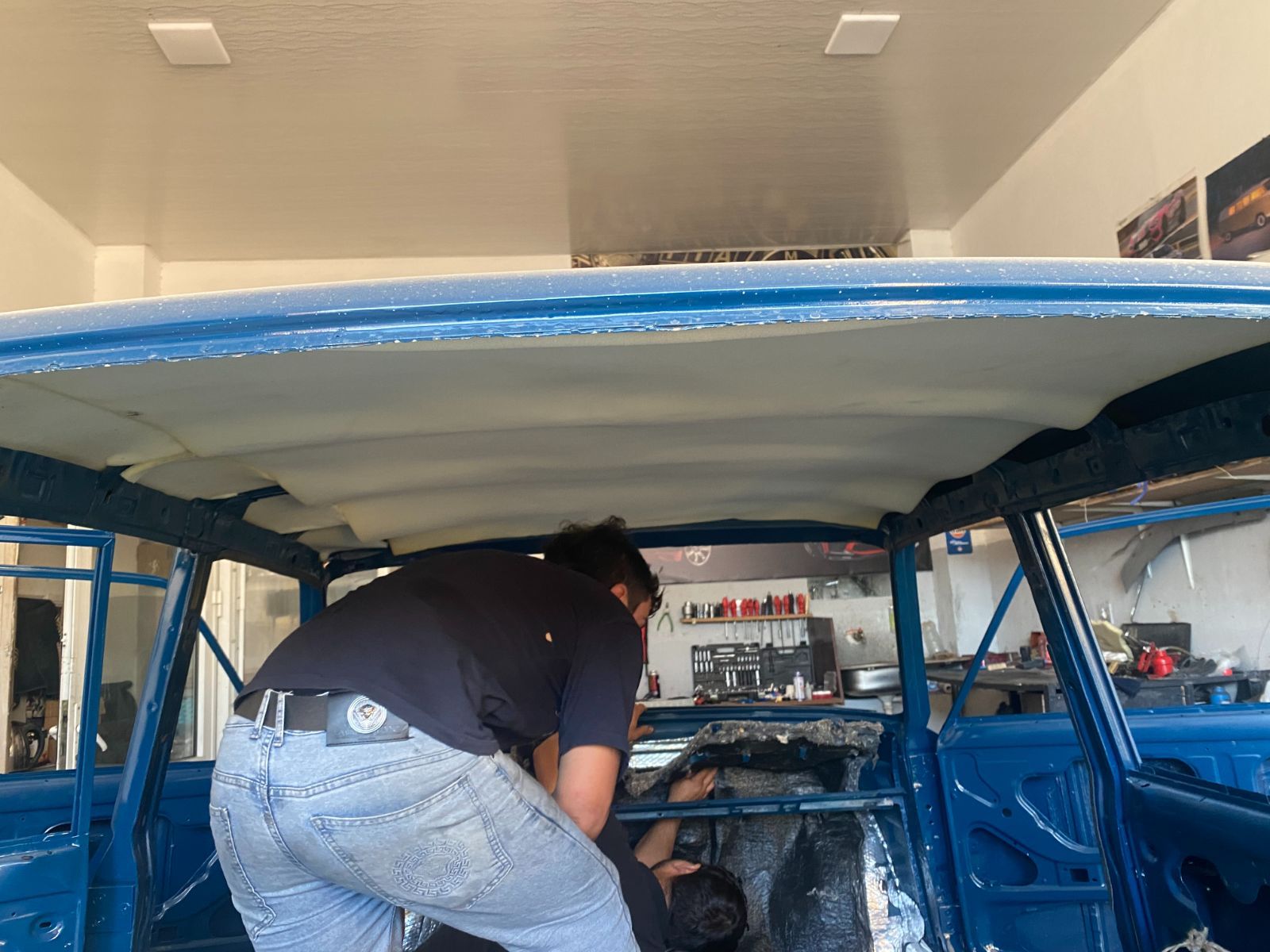

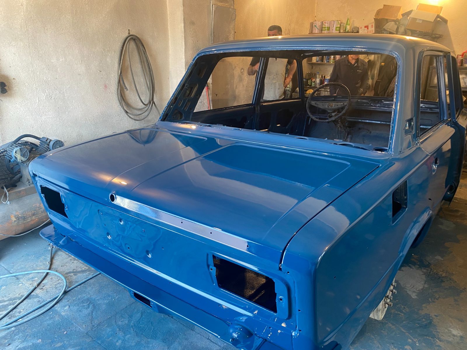

Salam, çoxdandı yazmıram. Havalar soyuyanda saxladım malyar işini. Gözlədim havalar qızsın. Paraleldə başladım hissələri yığmağa. Sağolsun Gəncədən Ceyhun əmi var, çox şeyi ondan aldım, Təzə deyil düzdü amma verdiyi zapçastlar yaxşıdı. Gələcəkdə planda var ki, təzə zapçastlar tapdıqca dəyişim əl gəzdirim, daha yaxşı zapçast qoyum. БОР Şüşə tapmadım. Heç yerdə yoxdu. Bütün ölüxanaları gəzdim, axtardım.  Ancaq gərək maşın alıb Rusiyada zadda özün sökdürüb gətirəsən, o da ki, gemorroy. Getdim təzəsini tapdım bazarda, şəffaf. onları aldım. Diskləri verdim əyriləri düzəldi, peskostruy elətdirdim, rəngləndi. şəkilləri yoxdu, ataram onları da.
Malyar işini çox da bəyənmədim, O qədər ciddi də olmasa nəzərə çarpan kosyaklar var.  Polirovkada itə də bilər. Armaturşik dedi ki, aradan qaldıracayıq. Dəmirçi də yola verdi axırda, vaxt itməsin deyə uzatmadım götürdüm maşını:

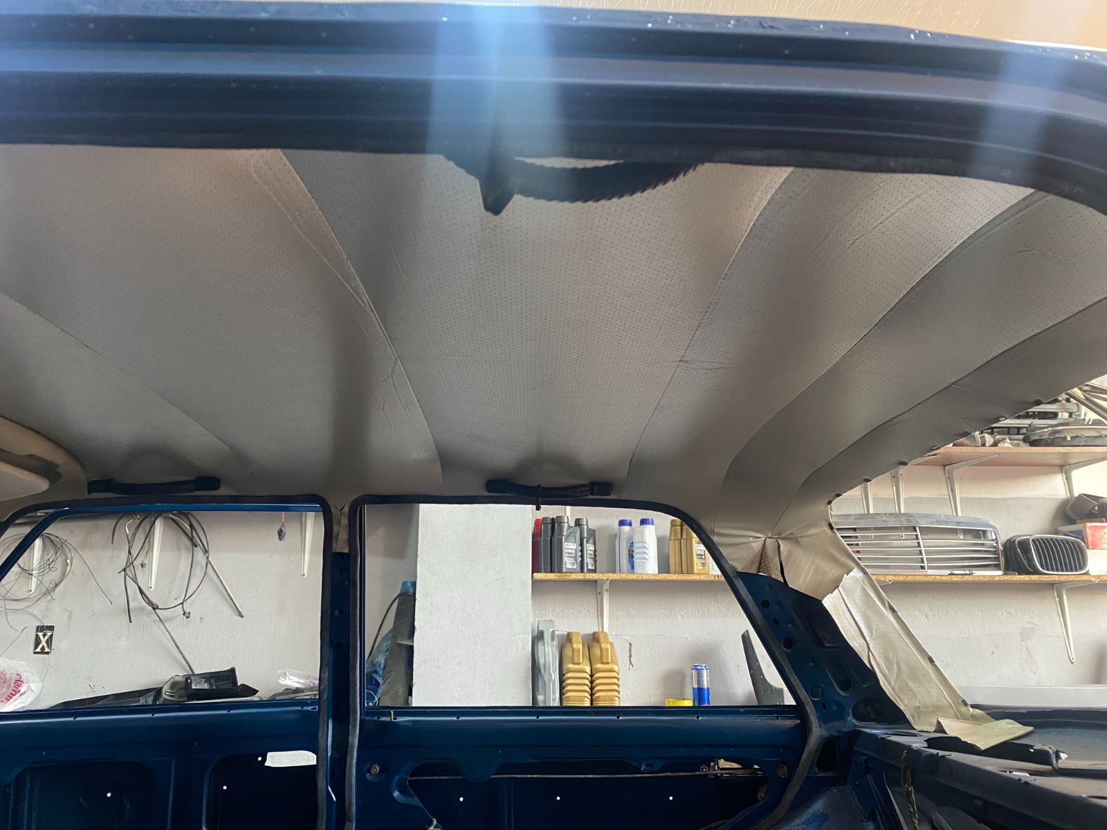

IMG_1583.thumb.jpg.8a118ab000cf0aed345156e72ff0ca31.jpgIMG_1587.thumb.jpg.198a10d1da3171a7b5220a128e2c94ff.jpgIMG_1586.thumb.jpg.76f2954f7c3af603a1694dd546c39737.jpgIMG_1585.thumb.jpg.8ed780307802ee030e14750f99a474c6.jpgIMG_1584.thumb.jpg.b86c2d21d9102ba10ed008d6e257df0c.jpgIMG_1614.thumb.jpg.5f73da1dc35dd393c16b09a6e79534c2.jpg

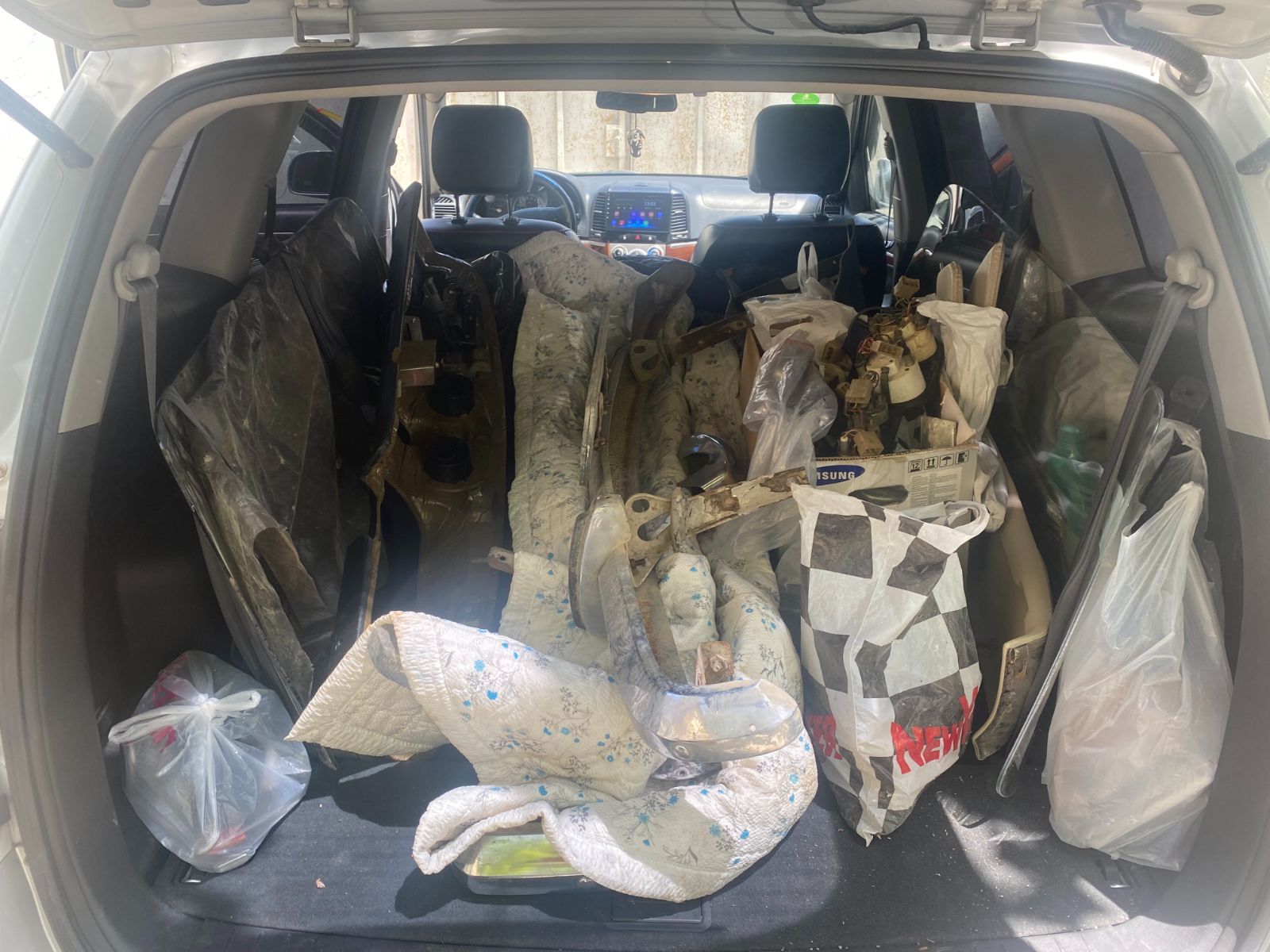

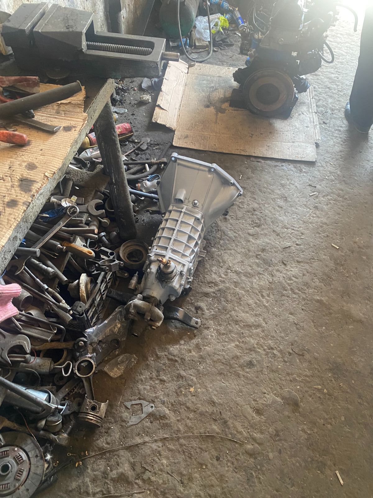

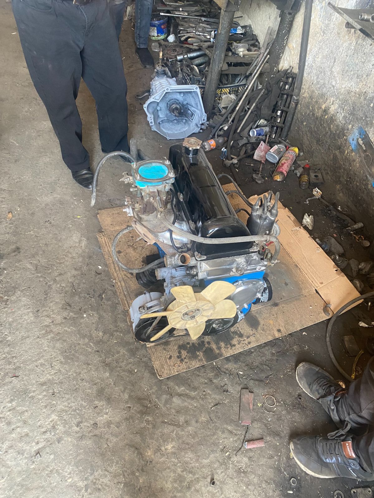

Motora koropkaya əl gəzdirdim biraz, yığdırmağa ehtiyac yox idi, içi tərtəmiz, salnik, probka, prokladkalarını dəyişdim:
IMG_1616.thumb.jpg.0892bdbe5ba7405b186e959f4bf3934c.jpgIMG_1615.thumb.jpg.fe2716cef5fd3fff38d912f5fa5a617a.jpg

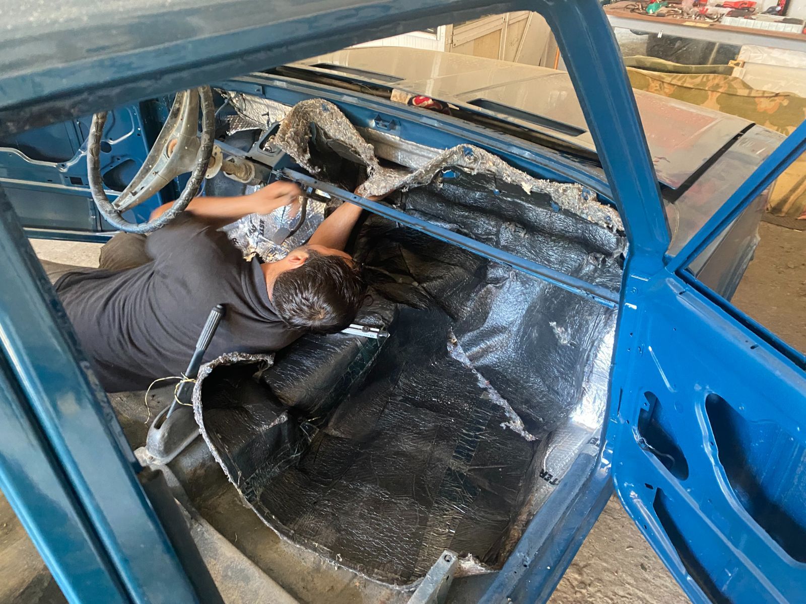

Sonra düşdüm şəhərin canına ki, maşını yığmağa usta tapım. Biri baha qiymət dedi, biri dedi vaxtım yoxdu. Getdim çıxdım Şüvəlana, kənd uşaqları, qiymətləri münasib(sağolsun onu da Ceyhun əmi tapdı.). Özləri də işi bilirlər. Nəisə yığdım bütün zapçastları da, maşını da apardım Şüvəlana:
IMG_1613.thumb.jpg.19d092ac1c266e14e942bd8baab75100.jpgIMG_1617.thumb.jpg.09ff9bea8106c6547b8a24999e95eb3f.jpg

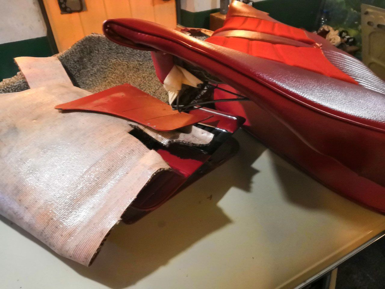

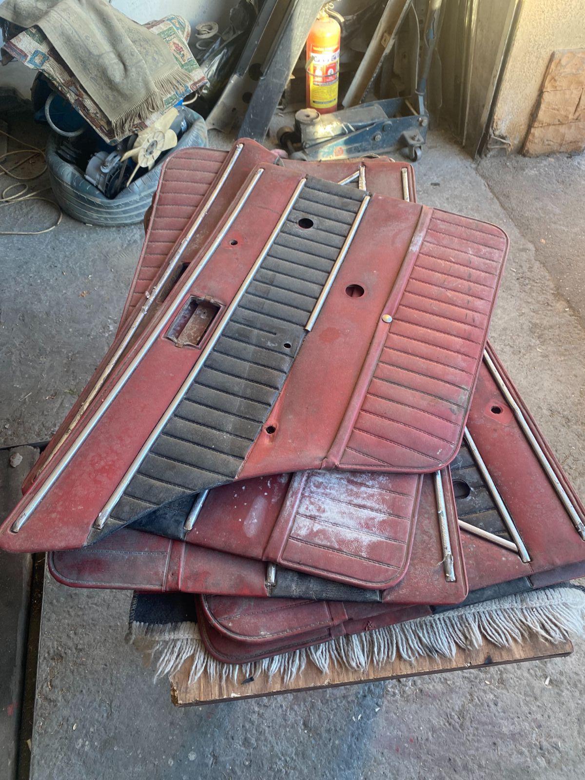

Bu arada sevindirən bir şey oldu. Ən böyük problemim qırmızı salonun qapı kartlarını tapdım Dağıstandan. Özü də 4 deyil 5 dənə, biri artıq idi. Gətizdirdik:
 Qapı kartlarının xrom kantları yaxşı vəziyyətdə deyil, onu da armaturşik dedi ki, çalışacam düzəldim. Düzətlməsə xrom rəng eləyirlər onlarla danışacam görüm nə etmək olar. olmasa belə qoyacam üstünə hələlik. Amma özləri düzdü, əyrisi yoxdu. Sideniyaları da üzlətdirəcəm. Yerin xalçasını da tapmadım, daha doğrusu tapdım, amma xoşuma gəlmədi. Hələlik çexolşik xalça çəkəcək qırmızı rəngdə. Sonrasına baxacam.
Armaturşiki, Elektriki, Slesarı çox bəyəndim. İşlərini bilirlər Mən təzə provodka almaq istəyirdim, qoymadılar, dedilər onsuz da indikilər zəifdi, özününkün gətir qoyaq üstünə, qapı zamokları da almışdım, özününkünü qoydular. qoymadılar təzəsin qoymağa, köhnələri qaytardım. Dəmirçinin bir dənə də kosyakı çıxdı üzə, şofer qapısı dəyişib, otrajatel yeri yoxdu qapıda, dəmirçi də deməyib mənə, mən də fikir verməmişəm, düzəldəcəklər. Belə iş gedir, maşın vidə minir:
IMG_1643.thumb.jpg.6be8d421d2df8762573b7d4616a37286.jpgIMG_1644.thumb.jpg.dccab2c419fc49f974af5114f2d360b2.jpg
IMG_1646.thumb.jpg.7b70bad10626379049328e1cd42e43f9.jpgIMG_1647.thumb.jpg.23b7be20f3ff129ad14c1b6a217ddde3.jpg
Başına gələn başmaqçı olar. Elə şeylər var ki, indi öyrənmişəm. Əvvəldən bilmirdim. Amma yenə də düşünürəm nəticə yaxşı olacaq. Daha bir problemim oblisovka tapa bilməmişəm. Yaxşısı yoxdu. Axtarıram. Tapılacaq o da əlbəttə ki. Hələlik bu qədər.

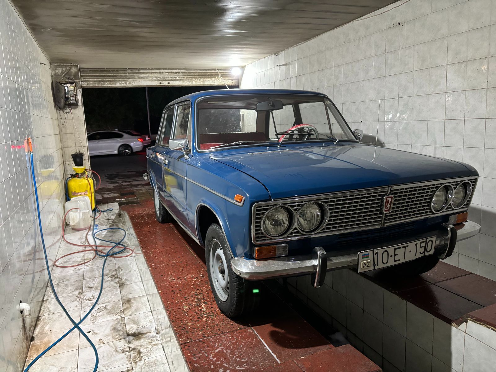

Опубликовано:

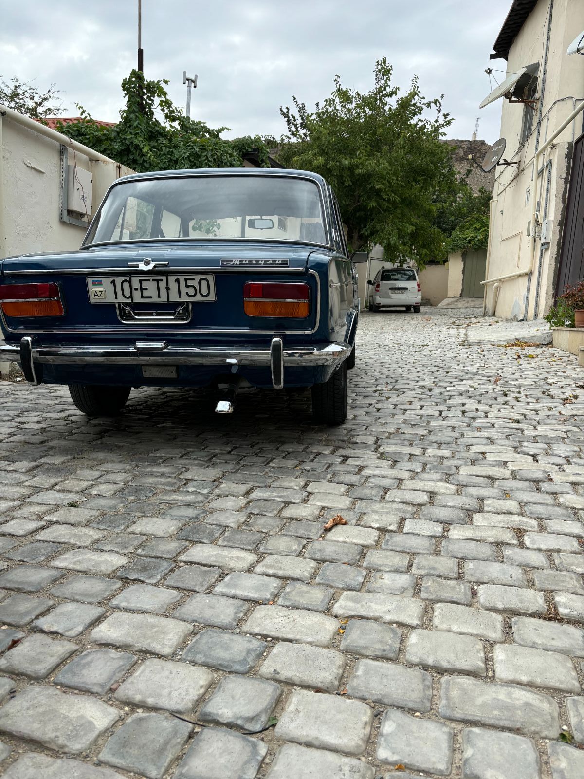

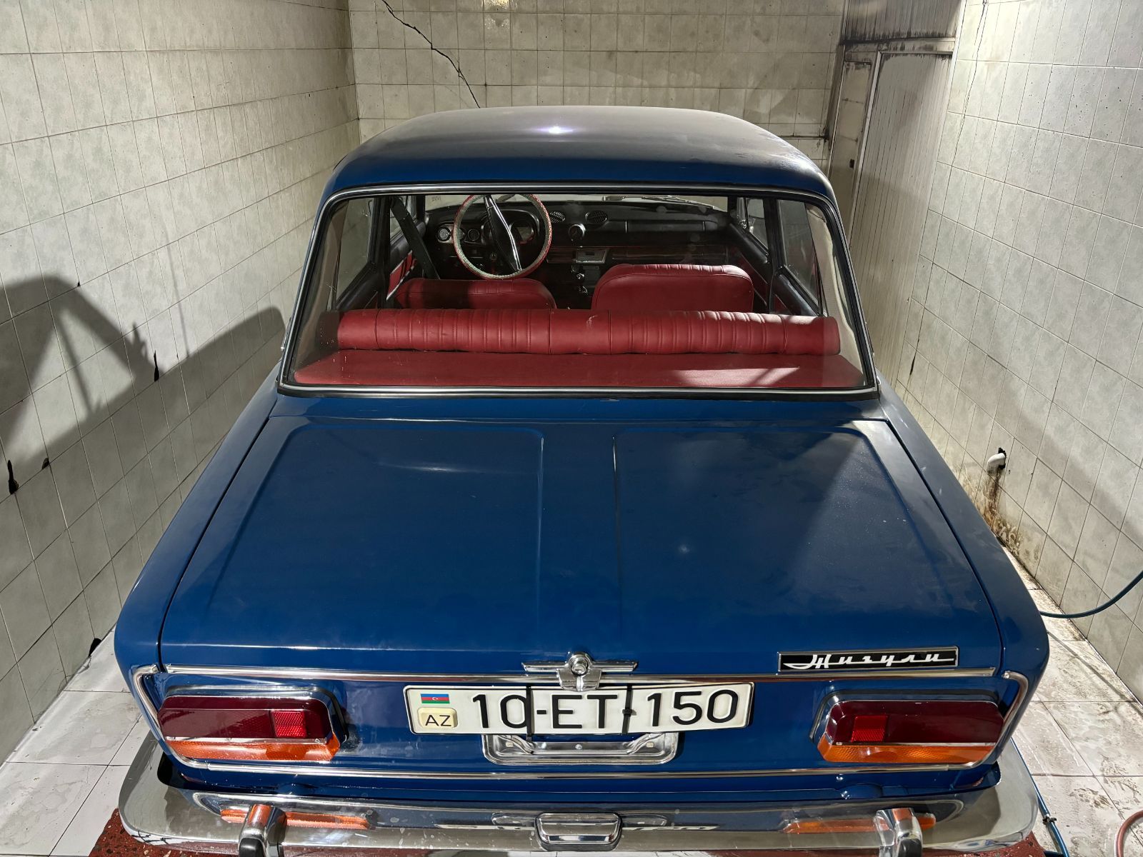

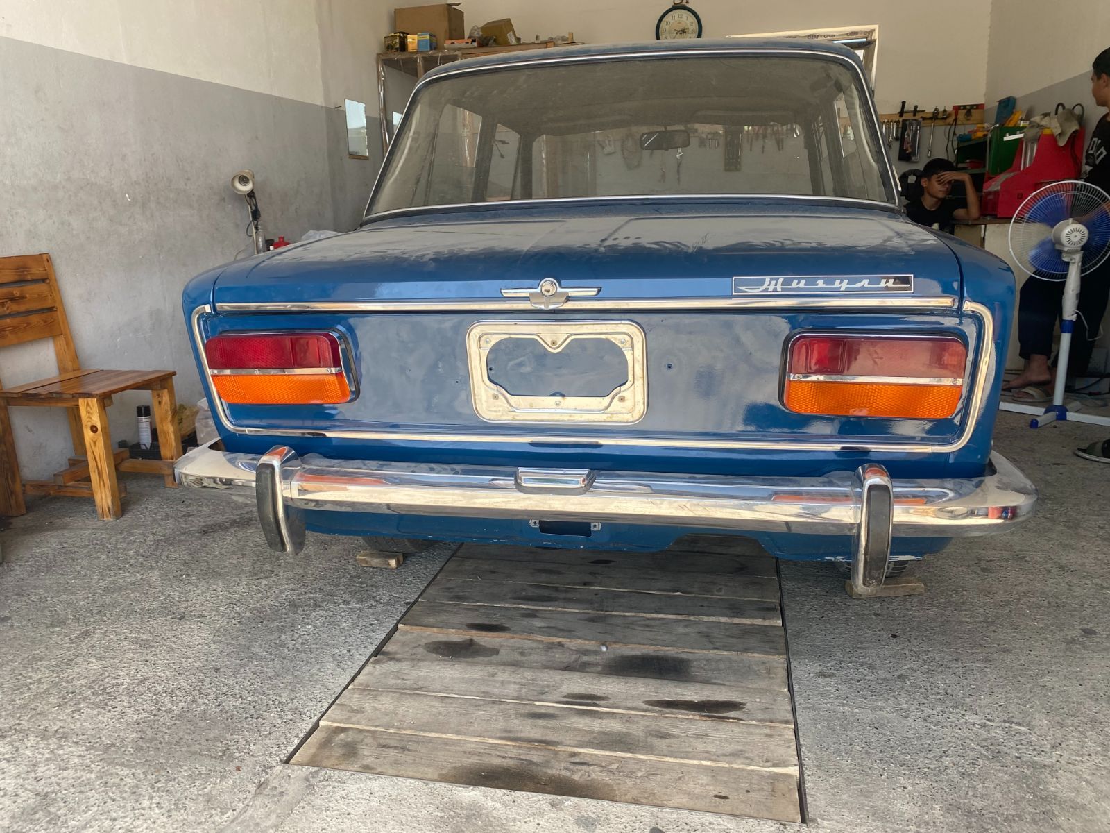

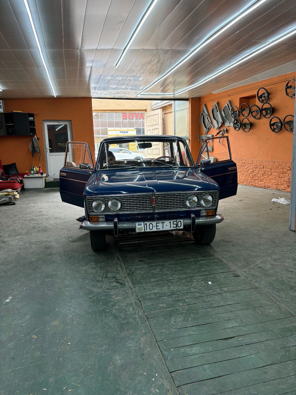

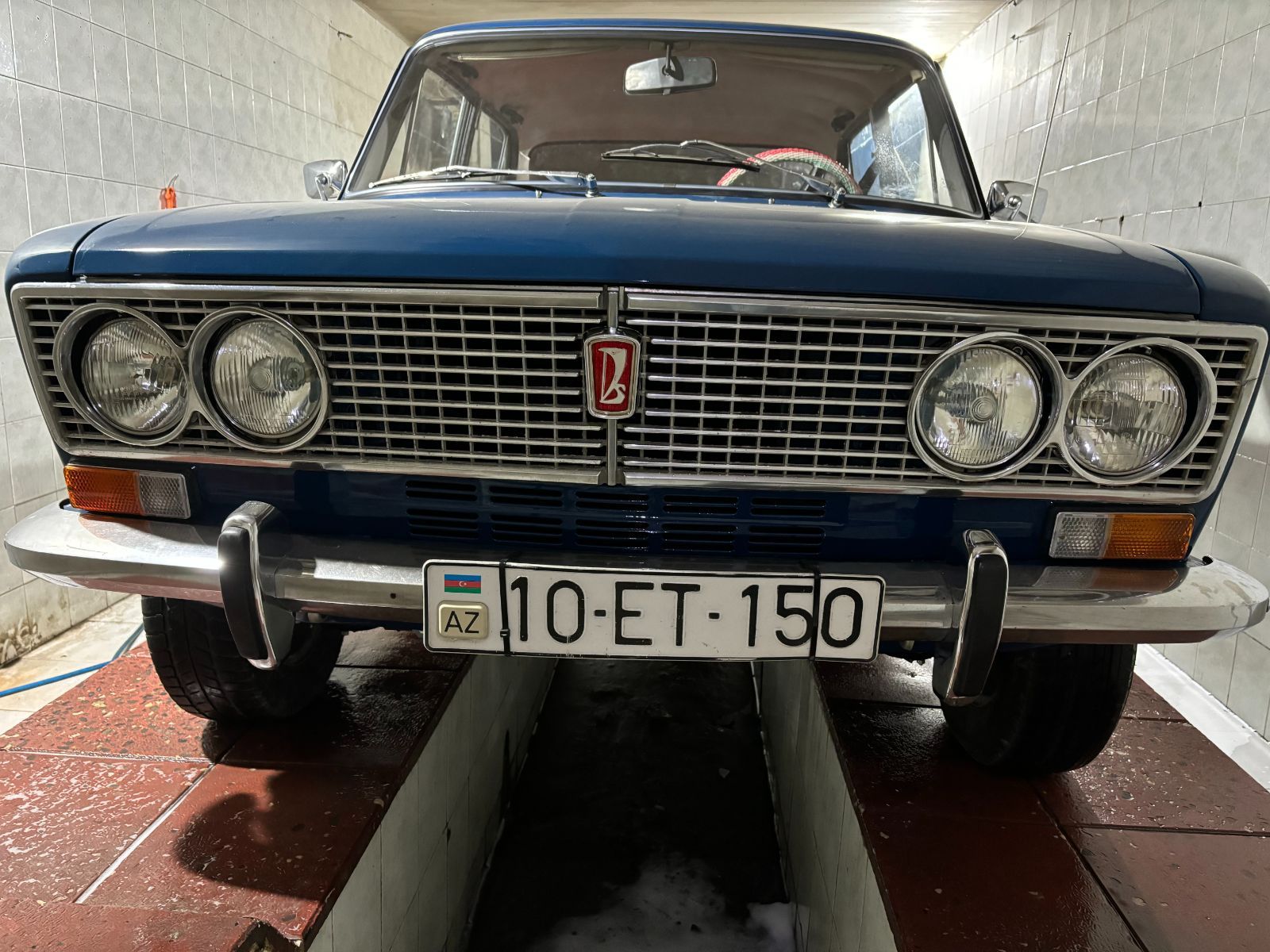

Min bir əziyyət, zülm. Nəhayət ki yekunlaşdı. Çox şəkil çəkməmişəm, bir iki xırda işi qalıb. onlar da olunsun. Çəkəcəm. Deməli sayım bir bir:
1) Malyar işi daha yaxşı ola bilərdi. planlaşdırıram ki, gələn il yenə malyara verim. polirovka olunsun, daha aydın bilinəcək.
2) Bazardan yeni şüşələr almışdım. Şəffaf, ağ. Oturmadı yerinə. Zazorlar qaldı qapılarda. Getdim bazara, qapılara köhnə şüşə axtardım, bəxtimdən tapdım, özü də arxa şüşə ilə eyni seriya, bir dənə qabaq şüşə təzə oldu.
3) Şüşəsilənlər biri özünün oldu, biri deyəsən moskviçdi, peredelka eləyib qoyduq üstünə (hələlik).
4) Radiator barmaqlığı tapmadım. Daha doğrusu tapdım əyri oldu, özününkünü təmizləyib qoyduq üstünə (hələlik).
5) Qabaq bufer fikir verməmişəm 01 veriblər (səhvən), usta da qoyanda üstünə yerləşməyib, buferin altındakı dəmiri biraz yonub, sonra gedib baxıram ki, 01 buferidi. Yenidən 03 buferi almışam o da xoşuma gəlmədi, dəyişəcəm sonra.
6) Antenna özünün deyil. bazarda satılan geydirmələrdəndi(hələlik).
7) Борода - özününkü deyil, 06-nı peredelka eləmişik (hələlik)
8)salonu tikdirdim. yerin xalçasını da. bu həmişəlik olacaq. bəlkə yerin xalçasın(yaxşısını) tapsam qoyacam.
9) qapının kartalarının kantlarını axırda özün xrom üzlədim, xrom skoçla. başqa çarə tapmamışam hələ ki.
10) Disklərimi vermişdim peskostruya, əyrilərin düzəldib kraskalamağa vermişdim. balans eləyəndə gördük ki, çox əyridi. yenidən 4 disk aldım. polirovkadan sonra qoyacam üstünə
11) povorotnik povtoritel - paxlava olan düz oturmayıb yerinə, dəmirçi 1-2 sm qaçırdıb, düzəldiləcək o da.
12) povorotnik-qabaritin şüşələri yenilərdəndi, onları da tapıb qoyacam üstünə.
Xodlanmadı, yenidən qoydum evakuatora, apardım motoristə orda xodlandı...
Dinamonun işığı yandı, releni dəyişdim...
Maqnitofon qoydum bardaçoka, kolonkaların üstünü bağladıq, öz ştatnı yerinə zavod radiosunu qoyacam. Xalça işi bitib, boroda bağlanacaq.
Karbürator yuyulmalıdı, amartizatorlar dəyişilməlidi(ya da perekaçka), radiator buraxır. Qabaq nömrə bağlanmalıdı, arxa nömrə kvadrat alınmalıdı...
Bu qədər əziyyət, bu qədər vaxt. Hər bir detal üçün ayrıca diqqət. 1 il 2 aylıq müddət. Xərclənən pulu demirəm. Saysan bitməz.

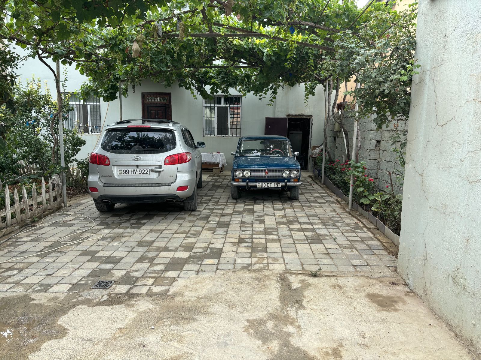

Amma dəyər. Mən bu maşını eksponat kimi yox, arada çıxıb sürmək üçün yığmışam. Bu maşına münasibətim və onun mənim üçün dəyəri tamam başqadır. Bu əziyyətin iki qatını da çəkməyə hazır idim. Maraqlı idi. Maraqlı da çıxdı. Çıxıb sürmək bir ayrı kayfdı.
IMG_1842.thumb.jpg.95f82b38723f1e86f0cbf0f76abc1e0d.jpgIMG_1841.thumb.jpg.0f0602f94eb0a3c6355eeed270643359.jpgIMG_1840.thumb.jpg.729730230eef83e9255d9754df15ef62.jpgIMG_1827.thumb.jpg.6a505a27085d2488765c319a0ed1e4bb.jpgIMG_1826.thumb.jpg.58d17bcd47e92f73234cf1ab7c1c2776.jpgIMG_1803.thumb.jpg.c4b9502d1306efda7913fc68787e3f26.jpgIMG_1797.thumb.jpg.6221c92d22866f07d6c92a73958ae099.jpg
  • Yeri var! 4
