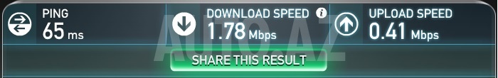

Para ele sen dediyin kimi bir sheydi...Esas problem ATS den gelen xetde olur bildiyimiz kimi kabeller kohnedi qalmishiq optikin hesretinde Menim bu gune kimi belke 10-15 ish nomremde ve tanishlarda bele problem cixib para deyishib duzelib...Sen speed testde yoxla gor upload necedi sora mene LS de ya burda de daha dolgun melumat vererm)))

bu ping hele yagwidi)120 de qalxir))

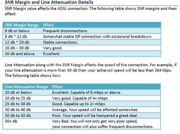

pingi goyag giraga sende minimal `upload  1mbps olmalidi bu snr marginle baglidi yeni dediyim para meselesi..
modemin icine girib SNR Margin tapsan daha deqiq bilersenki paradandir...

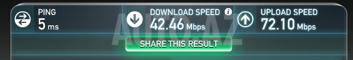

Sen dediyin optik olduguna gore upload suretini downloadnan eyni verir...Kabel shirketlerinin qoshdugu internet ATS nen yer goy geder ferqli olur...Meslehetdir(oz tecrubeme gore deyirem)
