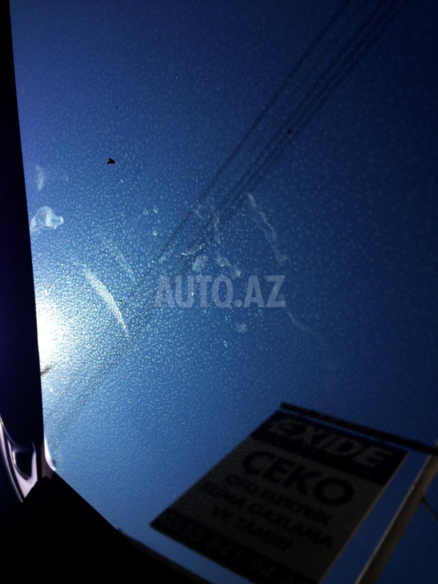

Hidalgo Опубликовано: 5 апреля 2013 Автор Жалоба Поделиться Опубликовано: 5 апреля 2013 даже если шампунь , он что впитался в лак ? причем только на капоте ((( Ссылка на комментарий Поделиться на других сайтах Больше способов поделиться...
Alishka Опубликовано: 5 апреля 2013 Жалоба Поделиться Опубликовано: 5 апреля 2013 даже если шампунь , он что впитался в лак ? причем только на капоте ((( Потому что капот постоянно горячий ...сразу бильдирир Даже когда на капоте кусок красишь и если общий не залаковать то стоит капоту чуть прогрется то сразу видишь то место которое крашено. Полируешь его снова нет опять капот нагревается и опять то место салам я здесь говорит...до тех пор пока весь капот не отлакуешь Капот гялиз сойбятдю 3 Ссылка на комментарий Поделиться на других сайтах Больше способов поделиться...
MagerramoFF Опубликовано: 5 апреля 2013 Жалоба Поделиться Опубликовано: 5 апреля 2013 даже если шампунь , он что впитался в лак ? причем только на капоте ((( Содержание веществ такое, что под солнцем впитывается в лак. Поэтому я себя рву, мойщиков мочу чтобы ахан йерлери тямиздясин, особенно под зеркалами заднего вида вчегда течет река! 2 Ссылка на комментарий Поделиться на других сайтах Больше способов поделиться...
Hidalgo Опубликовано: 5 апреля 2013 Автор Жалоба Поделиться Опубликовано: 5 апреля 2013 Первая шкурка убрала какой-то процент,но до фига осталось. Полировщик говорит приходи через 3-4 дня еще попробую. Красить капот обидно. 1 Ссылка на комментарий Поделиться на других сайтах Больше способов поделиться...
Alishka Опубликовано: 5 апреля 2013 Жалоба Поделиться Опубликовано: 5 апреля 2013 Первая шкурка убрала какой-то процент,но до фига осталось. Полировщик говорит приходи через 3-4 дня еще попробую.Красить капот обидно. Красить это самый последний вариант. Попробуй все варианты...думаю еще какие то народные средства должны быть типа лимон суйу свежевыжатый фреш...Знатоки и кёхня шоферляр подскажут. Знаю бетон лимонный сок убирает. Наверное буна да чаря вар 1 Ссылка на комментарий Поделиться на других сайтах Больше способов поделиться...
MagerramoFF Опубликовано: 5 апреля 2013 Жалоба Поделиться Опубликовано: 5 апреля 2013 Первая шкурка убрала какой-то процент,но до фига осталось. Полировщик говорит приходи через 3-4 дня еще попробую.Красить капот обидно. benzinnen prob elememisan? Ссылка на комментарий Поделиться на других сайтах Больше способов поделиться...
Hidalgo Опубликовано: 5 апреля 2013 Автор Жалоба Поделиться Опубликовано: 5 апреля 2013 yox , ozum el deymirem hecneye birden laki qopardaram. Ссылка на комментарий Поделиться на других сайтах Больше способов поделиться...
Hidalgo Опубликовано: 5 апреля 2013 Автор Жалоба Поделиться Опубликовано: 5 апреля 2013 Красить это самый последний вариант. Попробуй все варианты...думаю еще какие то народные средства должны быть типа лимон суйу свежевыжатый фреш...Знатоки и кёхня шоферляр подскажут. Знаю бетон лимонный сок убирает. Наверное буна да чаря вар боюсь испортить , у меня как-то было что вся машина покрылась *ширя* деревьев (полировкщик говорил кечян лякяляр деил) и где-то через 8 моек я понял что их уже нет. капот повторно шкурить можно через пару дней ? Ссылка на комментарий Поделиться на других сайтах Больше способов поделиться...

Hidalgo Опубликовано: 8 апреля 2013 Автор Жалоба Поделиться Опубликовано: 8 апреля 2013 (изменено) Moykalardan sonra kecmese, yayda vererem kraskaya. http://imageshack.us/photo/my-images/19/39110584.jpg/ --- bu shekilde mende olan lekelerdir Изменено 8 апреля 2013 пользователем Hidalgo Ссылка на комментарий Поделиться на других сайтах Больше способов поделиться...

Lvin Novruzov Опубликовано: 3 декабря 2013 Жалоба Поделиться Опубликовано: 3 декабря 2013 Была такая проблема на японке но только на стеклах. Ни шкурка ни полировка не помогала Уходит только с полировкой СТАР На капоте не могу сказать а на стеклах проверял У меня та же проблема, мой БМВ простоял под дождём в Японии. Тепер все окна (наружные зеркала тоже) и сама машина вся в пятнах дождя в форме капель. Простые средстава для окон не помагли. А можно использобат другую полировку (у меня другая ест) и не будут ли стекла мутными после полировки? Боюсь испортить зеркала Ссылка на комментарий Поделиться на других сайтах Больше способов поделиться...
Alishka Опубликовано: 4 декабря 2013 Жалоба Поделиться Опубликовано: 4 декабря 2013 (изменено) У меня та же проблема, мой БМВ простоял под дождём в Японии. Тепер все окна (наружные зеркала тоже) и сама машина вся в пятнах дождя в форме капель. Простые средстава для окон не помагли. А можно использобат другую полировку (у меня другая ест) и не будут ли стекла мутными после полировки? Боюсь испортить зеркала Побеждал эту вещь Со стекол и с зеркал эти пятна отлично выводит полировка СТАР (другие полировки и даже шкурка не помогли) Внимание: Полировать вручную и с энтузиазмом Изменено 4 декабря 2013 пользователем Alishka 969 1 Ссылка на комментарий Поделиться на других сайтах Больше способов поделиться...
NLOkiller Опубликовано: 4 декабря 2013 Жалоба Поделиться Опубликовано: 4 декабря 2013 Moykalardan sonra kecmese, yayda vererem kraskaya. http://imageshack.us/photo/my-images/19/39110584.jpg/ --- bu shekilde mende olan lekelerdir попробуй пятновыводителем от Wurth. А так если честно я на своей старушке не заморачиваюсь. У меня даже с краю краска гопур и пофиг, главное ездит) Ссылка на комментарий Поделиться на других сайтах Больше способов поделиться...
sd700 Опубликовано: 24 декабря 2013 Жалоба Поделиться Опубликовано: 24 декабря 2013 Ребята, на люке засохли подобные капли, никак не проходят, как будто впитались, как их можно убрать? жду ваши советы. спасибо. Содержимое этого сообщения скрыто.Чтобы увидеть его, вам следует войти на форум, или пройти регистрацию, если её у вас нет. Ссылка на комментарий Поделиться на других сайтах Больше способов поделиться...
Alishka Опубликовано: 24 декабря 2013 Жалоба Поделиться Опубликовано: 24 декабря 2013 Ребята, на люке засохли подобные капли, никак не проходят, как будто впитались, как их можно убрать? жду ваши советы. спасибо. Полировка СТАР Эти пятна убирает только она Полировать вручную и долго! Убирал их на предыдущей машине этой полировкой Ссылка на комментарий Поделиться на других сайтах Больше способов поделиться...
sd700 Опубликовано: 24 декабря 2013 Жалоба Поделиться Опубликовано: 24 декабря 2013 Полировка СТАР Эти пятна убирает только она Полировать вручную и долго! Убирал их на предыдущей машине этой полировкой Отлично, спасибо, к концу неделю выложу результат! Ссылка на комментарий Поделиться на других сайтах Больше способов поделиться...
