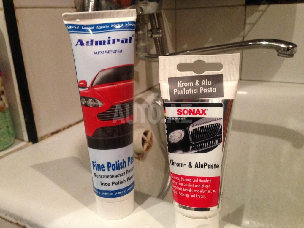

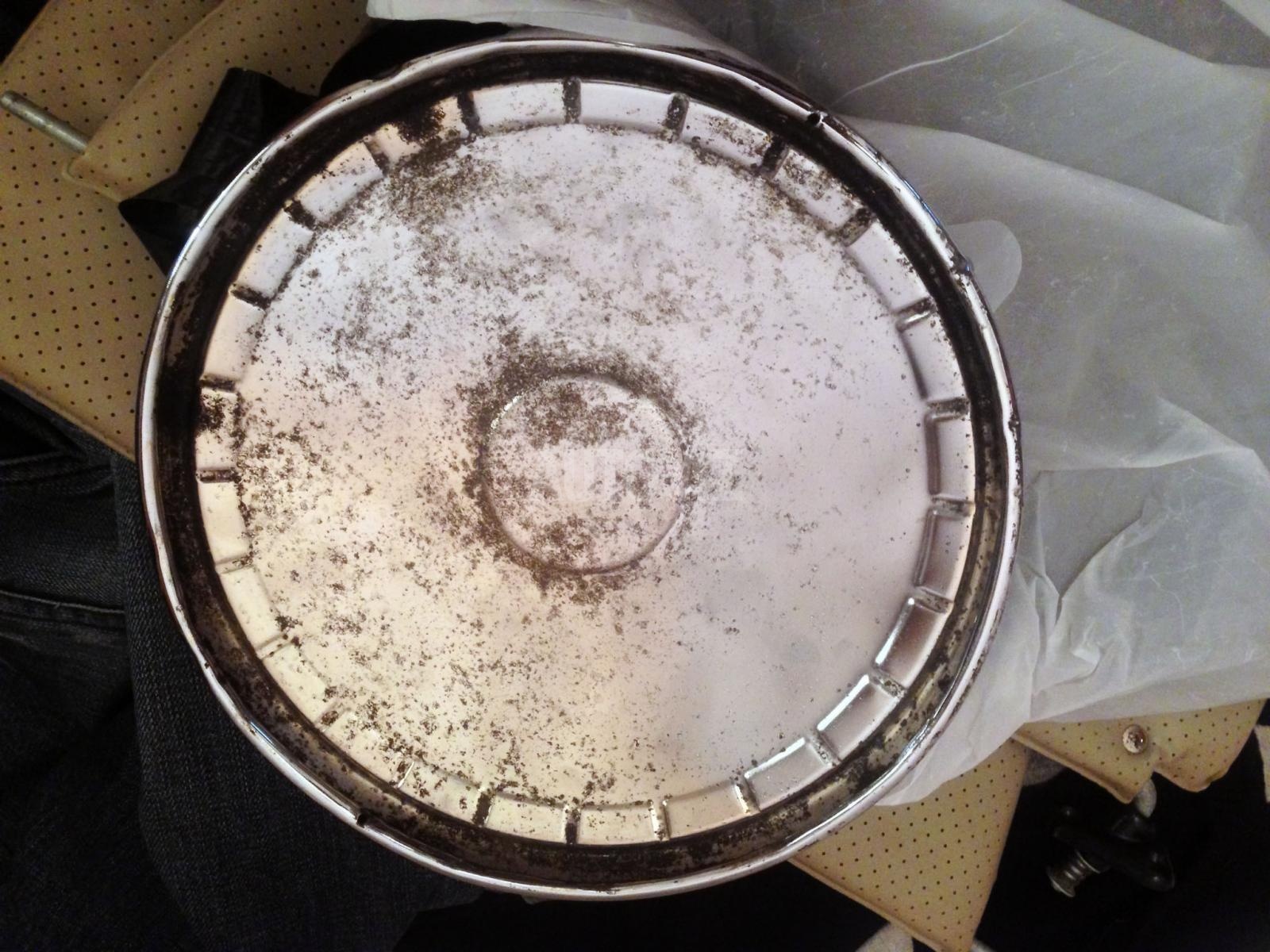

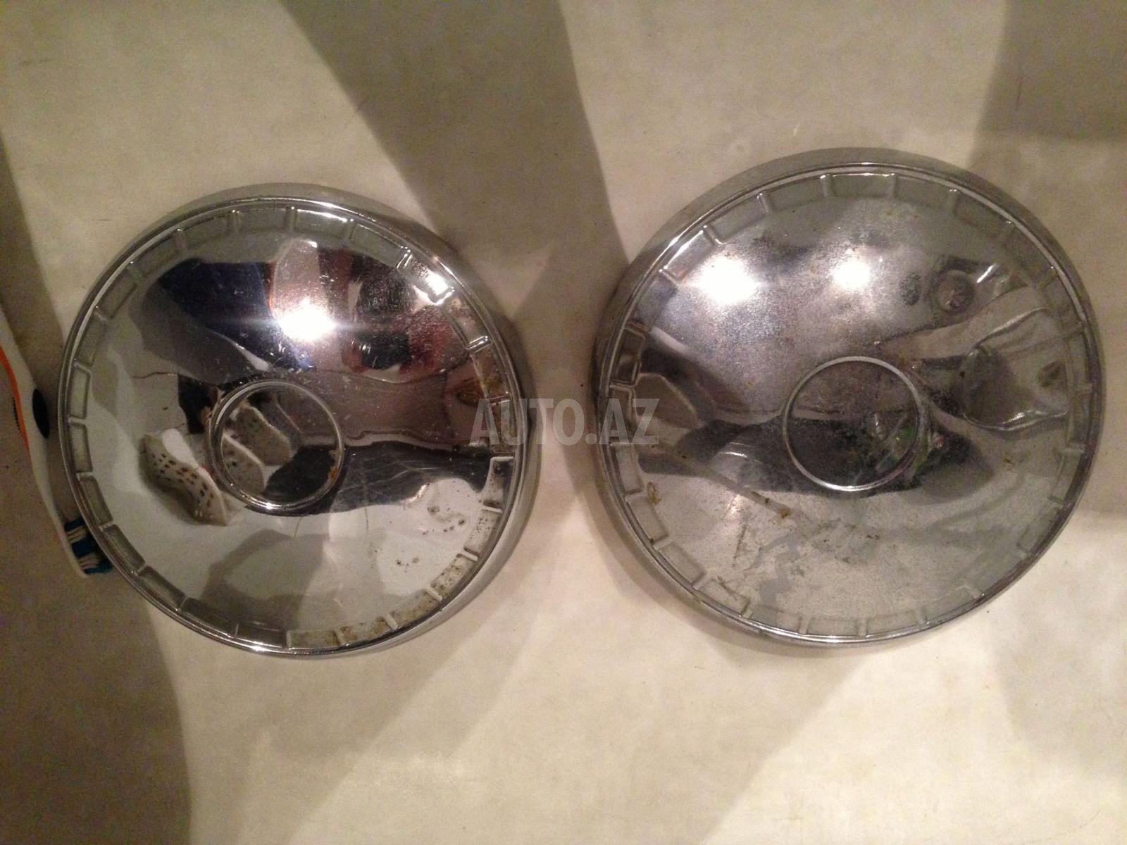

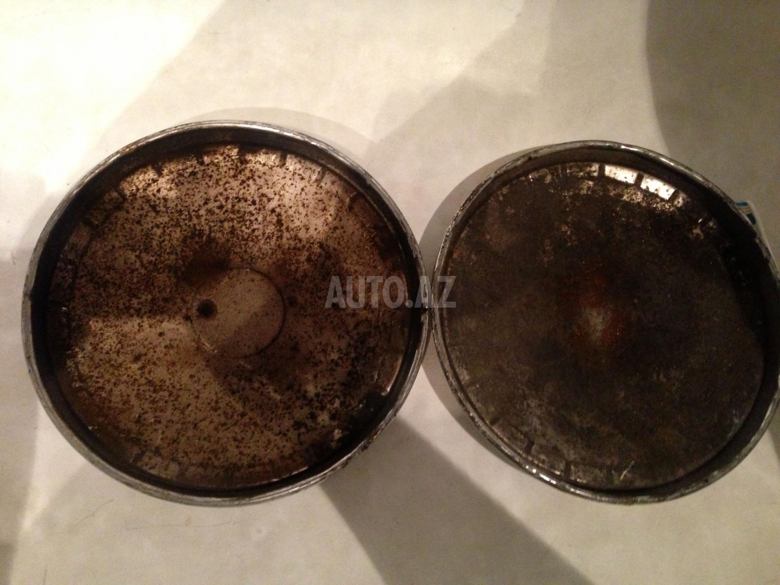

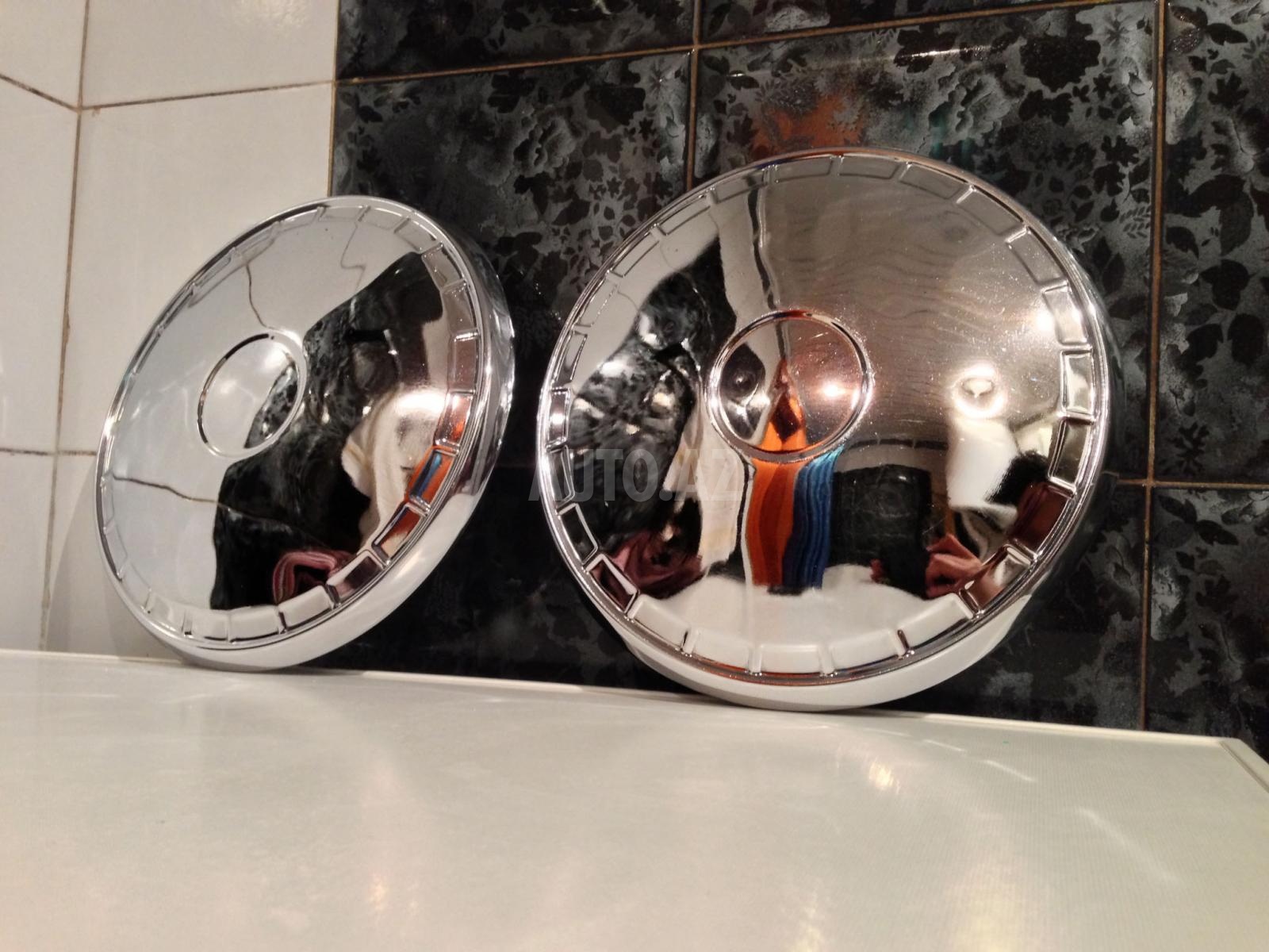

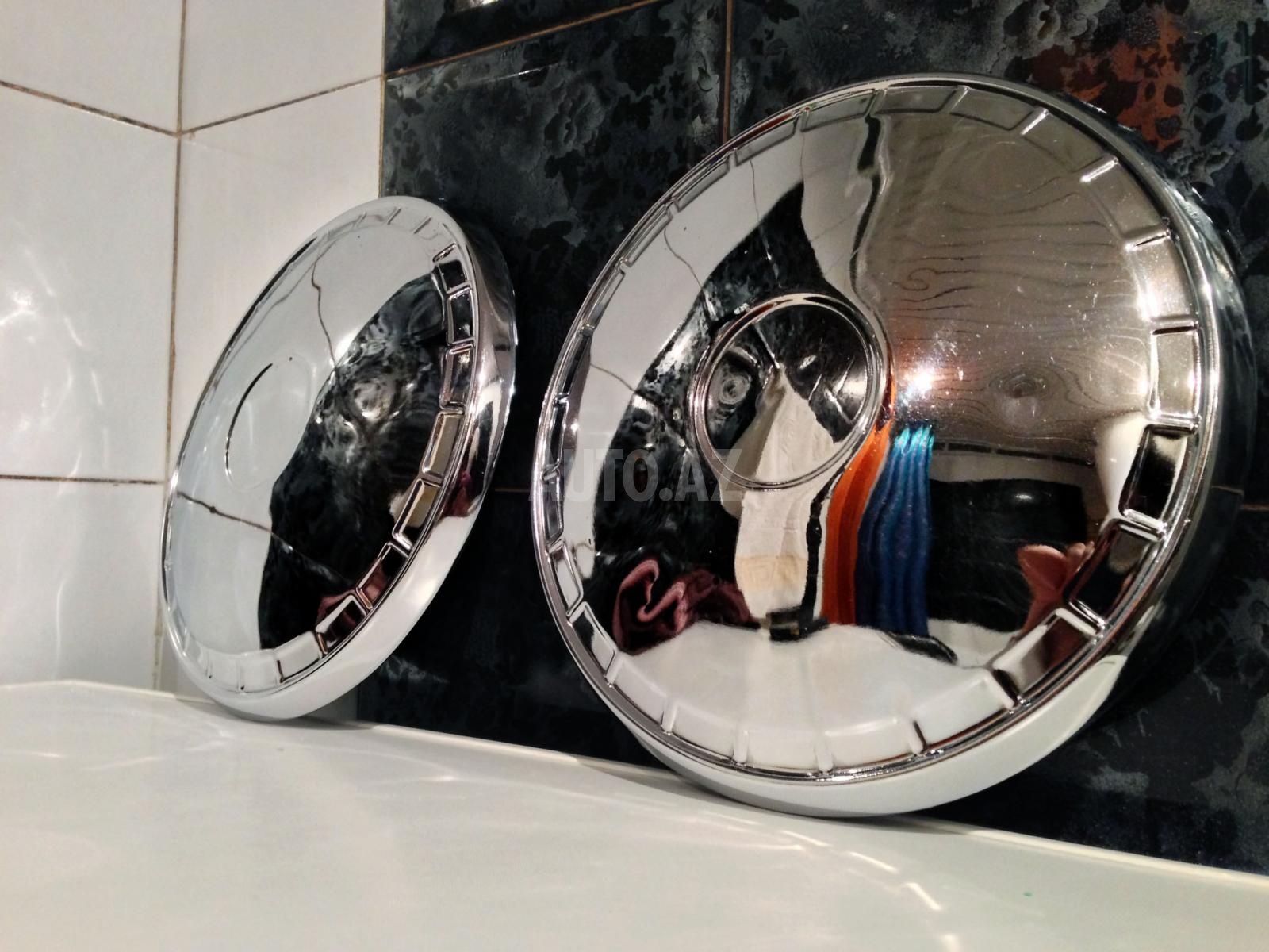

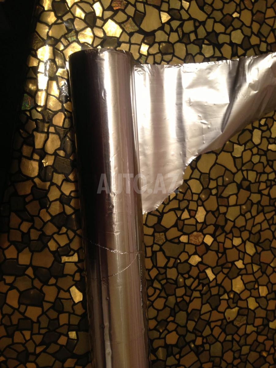

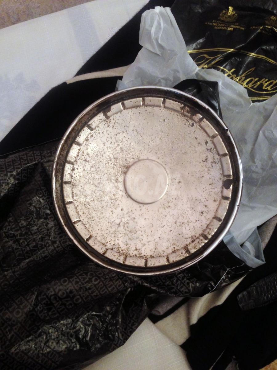

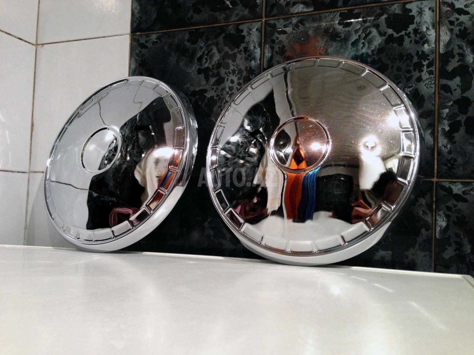

Популярный пост MagerramoFF Опубликовано: 7 марта 2013 Автор Популярный пост Опубликовано: 7 марта 2013 (изменено) Демяли для форумчан кто хочет полировать хром который заржавел или налеты которые не уходят с полировкой, приготовил маленький фото отчет. Как видите на фото колпаки задняя часть хрома заржавела и неопытные люди выбросили бы их в мусорку) При желании можно довести до блеска но для меня важнее снаружи. 1. Фольга. (Используйте фольгу если у вас ямялли башды пас как на обратной стороне колпака и обязательно с водой ) 2. Полировка Стар или любое мелкозернистая или же шкурка 2000 или же 3000. 3. Полировка для хрома (можно и без нее, она для супер блеска.) 4. Вата(памбыг) или тряпка. Шаг 1. Помойте хорошенько деталь с порошком чтобы удалить гряз с поверхности. Шаг 2. Нужно взять фольгу и как еливизнен сыхын гой круглый фасон олсун (Если ржавчины много). Откройте кран и с водой начните тереть деталь до удалении ржавчины.. А так же можете шкуркой самой мелкой 2000 или 3000 тоже самое сделать с водой.. Шаг 3. Удалили ржавчину, высушите деталь и нанесите полироль на деталь. Отполируйте с помощью ваты или тряпки, подождите минут 5 и помойте ее, наносите 2ой раз и начните четко тереть круговыми движениями деталь. Оставьте на 10 минут и дальше возьмите вату и почистите от полировки. После того как почистите полировку она будет жирная, постарайтесь как можно больше тереть ватой пока не будет блеск. Шаг 4. Finish Him! Откройте банку полировки для хрома для идеального блеска (или же Формулу купите) и повторите все тоже самое. Я надеюсь кому то буду полезен) __________________________________________________________________________________________ Так же хочу поблагодарить RA1000 за колпаки и за магнитолу. Опюрям брат) И так, сегодня с Взеером поехали забрали диски но качества работы не понравилось поэтому вернули диски для идеального результата. Так же собрали багаж. Поменяли руль на завод 2103. Поставили замок для зажигания СССР. Что-то еще сделали уже не помню)) Бонус: Так же фото дисков. Изменено 7 марта 2013 пользователем MagerramoFF 23

AVTOMANYAK Опубликовано: 7 марта 2013 Опубликовано: 7 марта 2013 Демяли для форумчан кто хочет полировать хром который заржавел или налеты которые не уходят с полировкой, приготовил маленький фото отчет.Как видите на фото колпаки задняя часть хрома заржавела и неопытные люди выбросили бы их в мусорку) При желании можно довести до блеска но для меня важнее снаружи. IMG_0699.JPGIMG_0698.JPG 1. Фольга. (Используйте фольгу если у вас ямялли башды пас как на обратной стороне колпака и обязательно с водой ) 2. Полировка Стар или любое мелкозернистая или же шкурка 2000 или же 3000. 3. Полировка для хрома (можно и без нее, она для супер блеска.) 4. Вата(памбыг) или тряпка. IMG_0700.JPGIMG_0701.JPG Шаг 1. Помойте хорошенько деталь с порошком чтобы удалить гряз с поверхности. Шаг 2. Нужно взять фольгу и как еливизнен сыхын гой круглый фасон олсун (Если ржавчины много). Откройте кран и с водой начните тереть деталь до удалении ржавчины.. А так же можете шкуркой самой мелкой 2000 или 3000 тоже самое сделать с водой.. Шаг 3. Удалили ржавчину, высушите деталь и нанесите полироль на деталь. Отполируйте с помощью ваты или тряпки, подождите минут 5 и помойте ее, наносите 2ой раз и начните четко тереть круговыми движениями деталь. Оставьте на 10 минут и дальше возьмите вату и почистите от полировки. После того как почистите полировку она будет жирная, постарайтесь как можно больше тереть ватой пока не будет блеск. Шаг 4. Finish Him! Откройте банку полировки для хрома для идеального блеска (или же Формулу купите) и повторите все тоже самое. Я надеюсь кому то буду полезен) IMG_0707.JPGIMG_0712.JPGIMG_0714.JPG __________________________________________________________________________________________ Так же хочу поблагодарить RA1000 за колпаки и за магнитолу. Опюрям брат) И так, сегодня с Взеером поехали забрали диски но качества работы не понравилось поэтому вернули диски для идеального результата. Так же собрали багаж. Поменяли руль на завод 2103. Поставили замок для зажигания СССР. Что-то еще сделали уже не помню)) Бонус: Qardash mene hele gelir yoxsa bufer biraz eyridi? 3

Abbasoff Опубликовано: 8 марта 2013 Опубликовано: 8 марта 2013 Elcin yaxwiki bu kicik fotoset olub senin gozelcenin yaninda 691de gorduk uzun ayriliqdan sonra)))))Fariz cox qeweng duruwu var mawinin MawallahPecat!!!!!!!!!! 5
Xaqani Опубликовано: 8 марта 2013 Опубликовано: 8 марта 2013 с обратной стороны мастикой не помешало бы обвести 1
MagerramoFF Опубликовано: 8 марта 2013 Автор Опубликовано: 8 марта 2013 (изменено) "AbbasoffChox sagol qardash)Ra1000 yox hala brat yaginki sabaha axshama. Istasan bir gederiy. Xaqani mastika niya? Miralay chox sagol brat) Изменено 8 марта 2013 пользователем MagerramoFF 1
