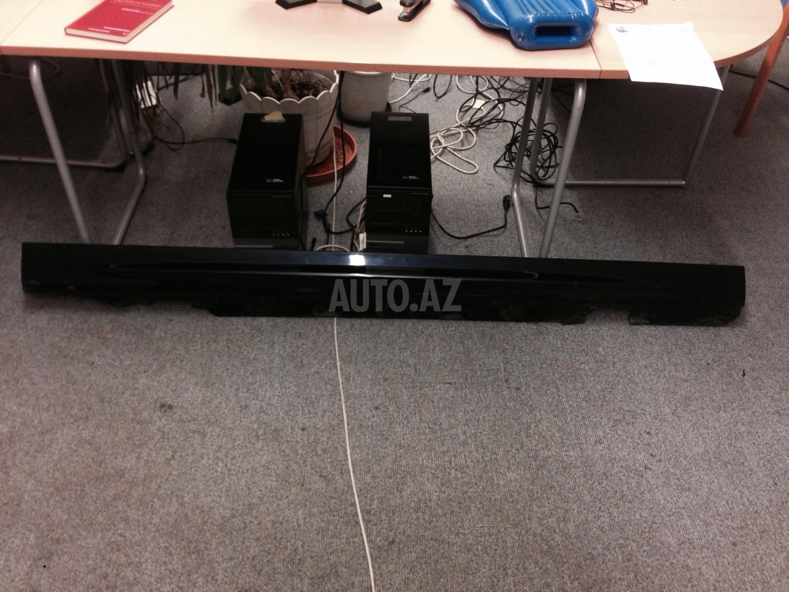

West Опубликовано: 21 ноября 2013 Автор Опубликовано: 21 ноября 2013 Maliwin yubkasi geldi) Zaodno i adin wtul aftow stayl moyka) 9

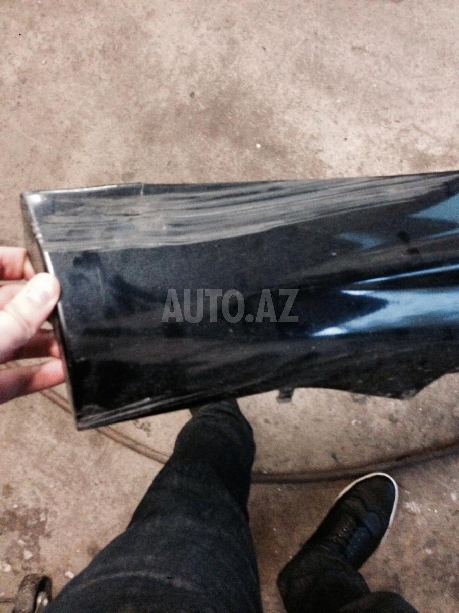

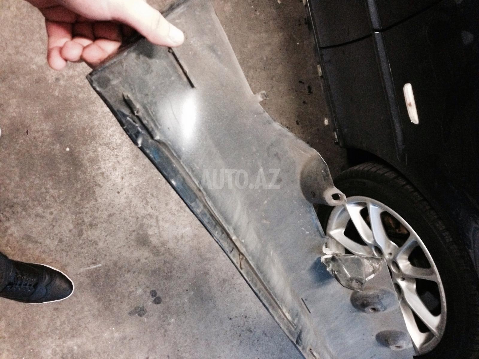

West Опубликовано: 22 ноября 2013 Автор Опубликовано: 22 ноября 2013 Ну и раздолбал, ппц Думал продать, а вот, не получится Даже жестянку делают...

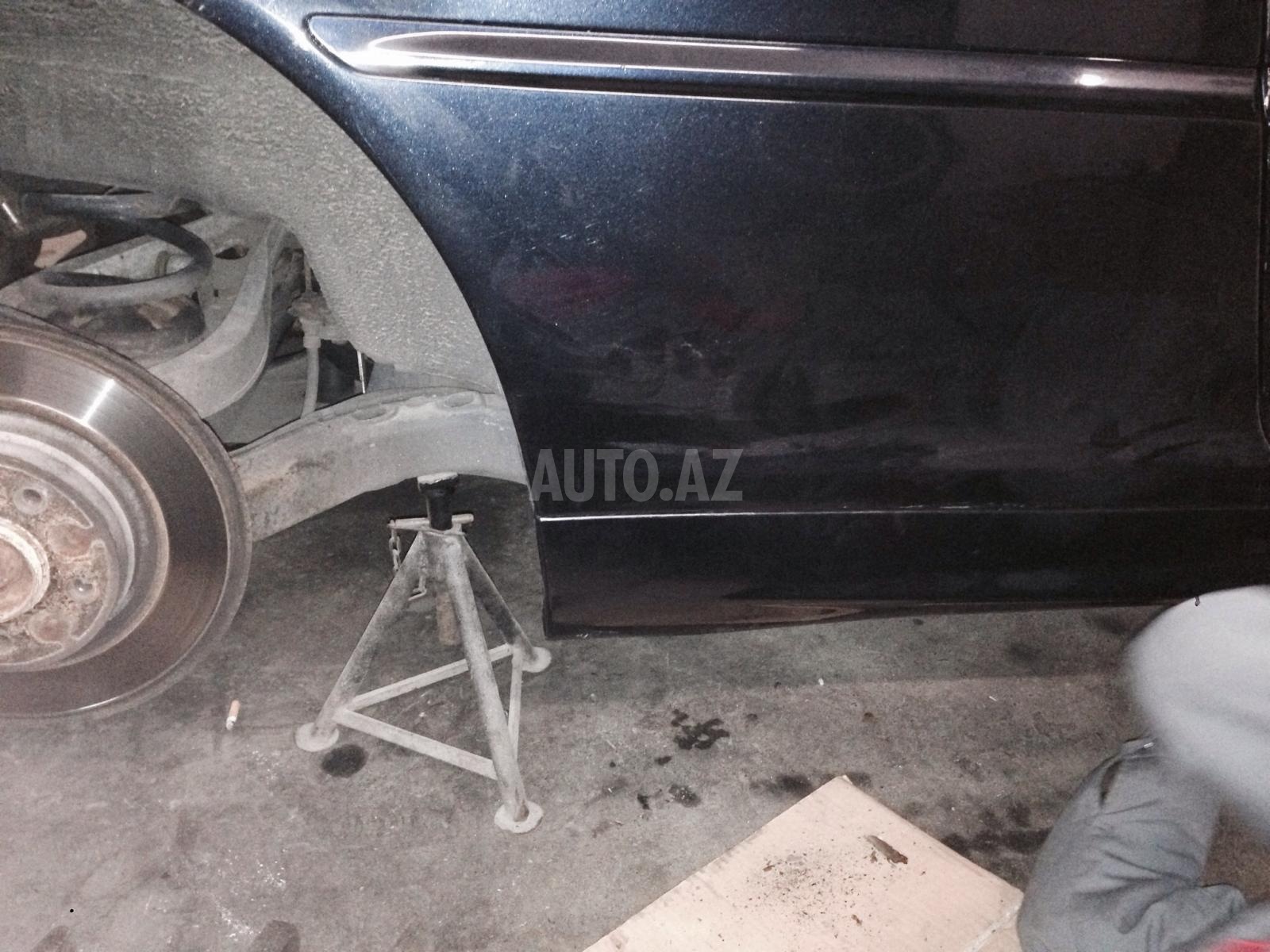

West Опубликовано: 22 ноября 2013 Автор Опубликовано: 22 ноября 2013 Готово. Осталось поменять сальники, масло и фильтры. 3
West Опубликовано: 27 ноября 2013 Автор Опубликовано: 27 ноября 2013 (изменено) Итак, было заменено:- задние накладки- масло- все фильтры, которые существуют на машине- сальники и все эти резинки, которые связаны с мотором- рычаги стабилизатора или как они там называются- новый техосмотр+ моечка +++ забыл: - правый поворотник - регулировко брызговиков (су вуран) - регулировка фар Ииии спасибо Орику, перепрограммировал ключь После того как я взял машину и приехал в Баку его родной пульт идеально работал. Но в один день горе мастер умудрился испортить его. И целый месяц я открывал-закрывал машину ключом. Был у многих мастеров, те в свою очередь ничего не могли сделать. Погуглив в нете, нашёл способ вернуть пульт к жизни. Альтернативный способ, если у Вас с собой нет прописанного ключа:1. Вставьте ключ в замок, и поверните его быстро в положение "1" и обратно 5 раз.2. Выньте ключ из замка зажигания.3. Нажмите кнопку "Отпереть", и, удерживая ее нажатой нажмите 3 раза кнопку "Закрыть". Отпустите кнопку "Отпереть". И ВСЁ РАБОТАЕТ!!!!! Доволен как слон (с) Склероз... + почистили дроссельную заслонку. Изменено 27 ноября 2013 пользователем West 2
