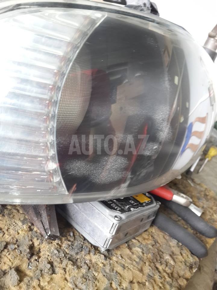

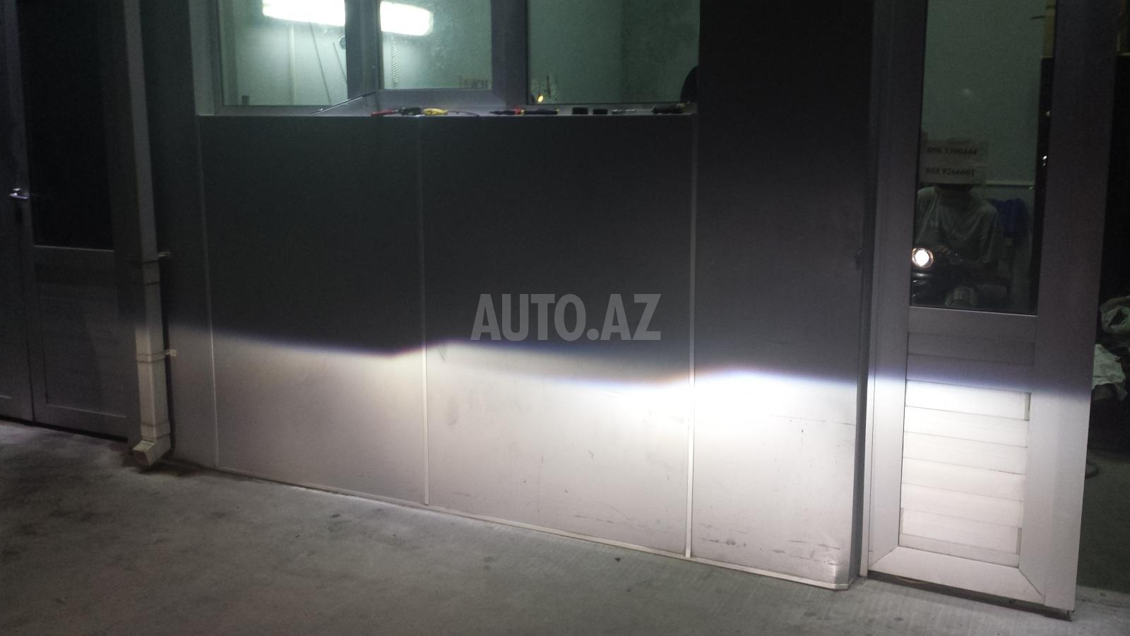

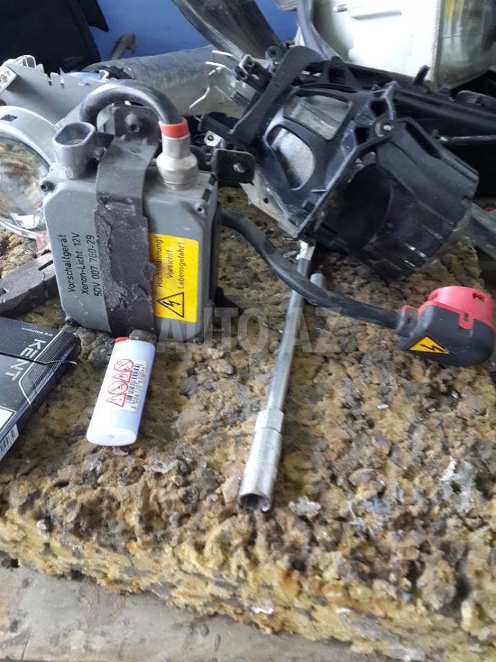

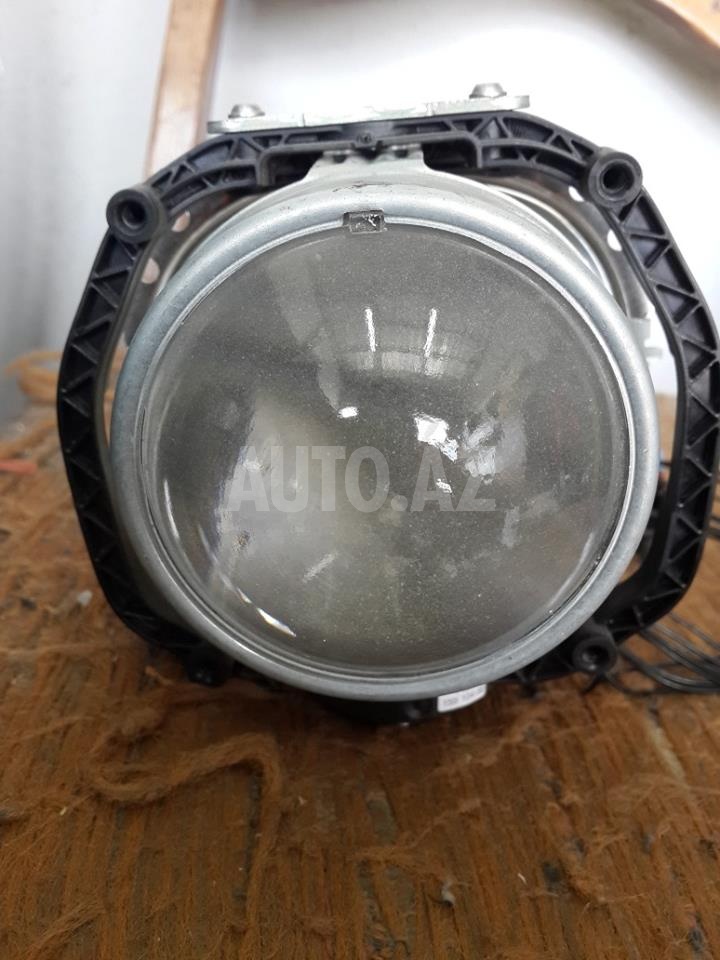

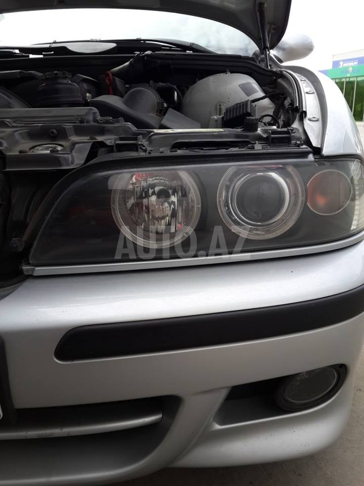

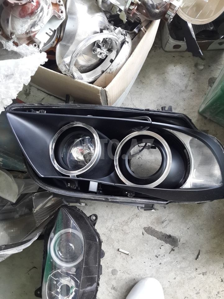

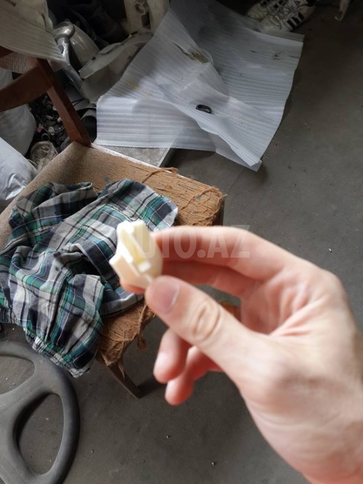

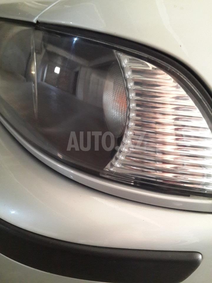

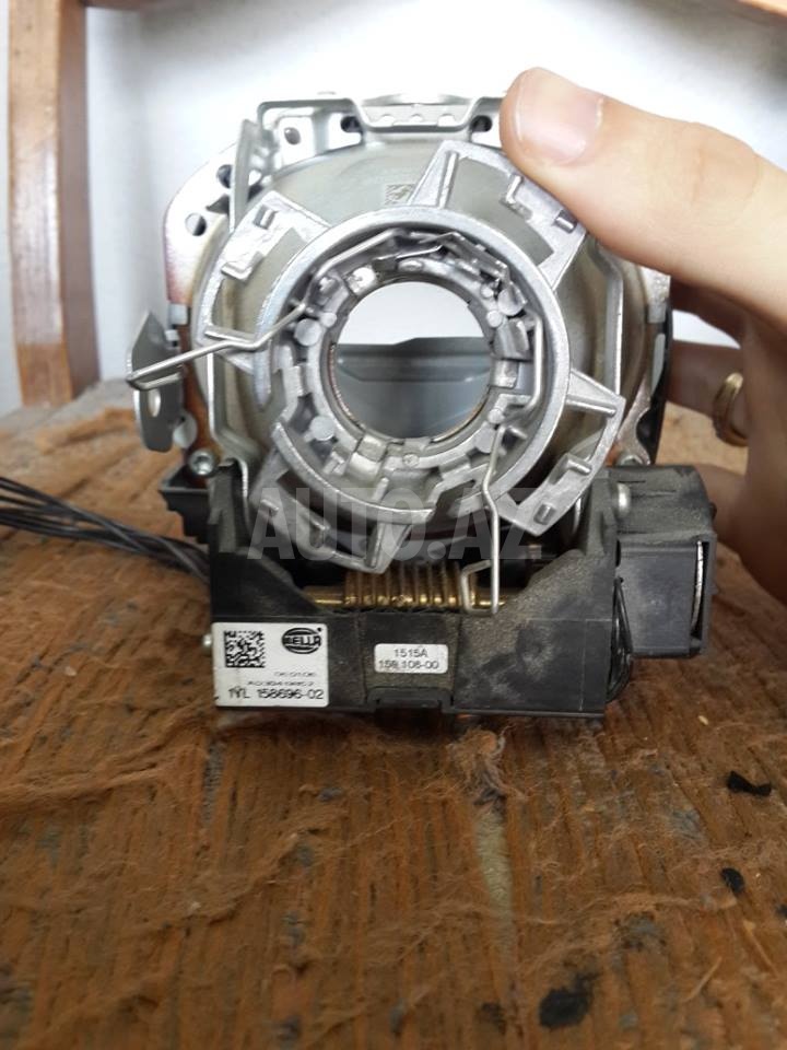

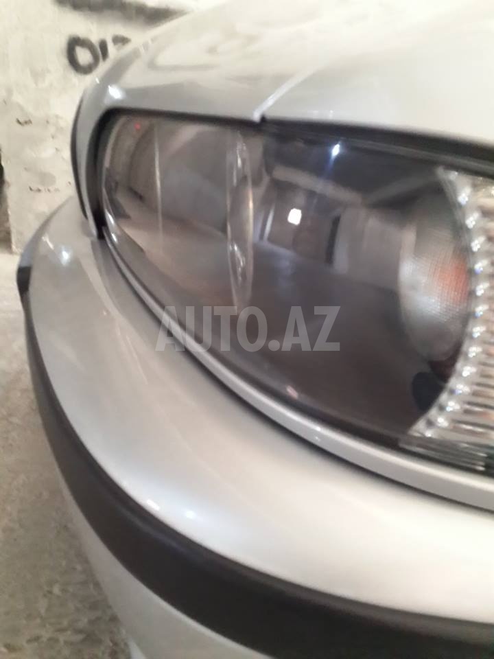

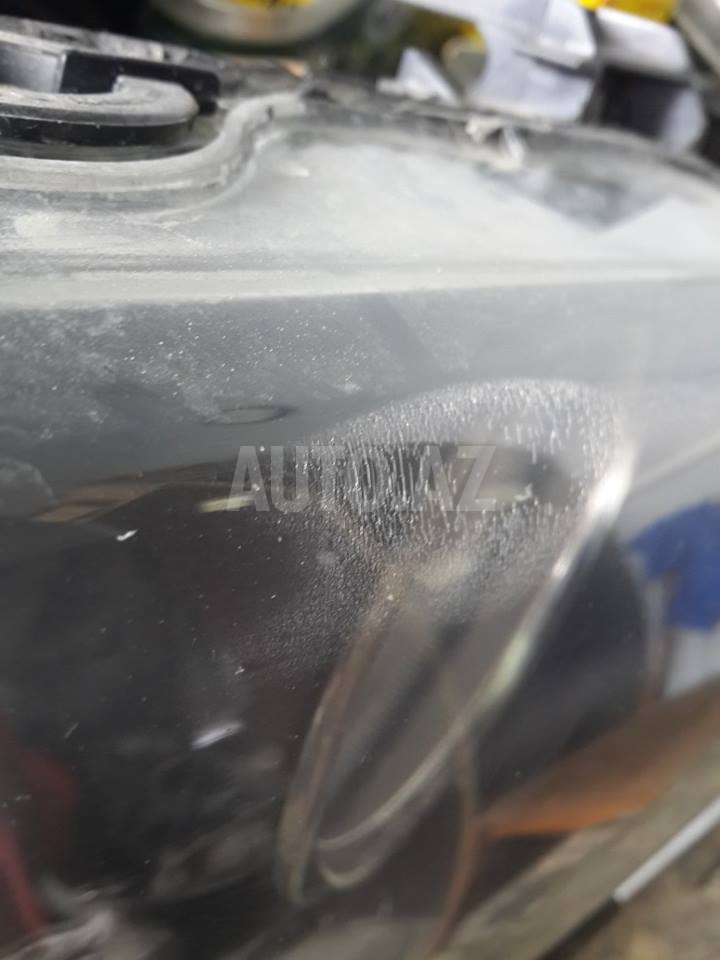

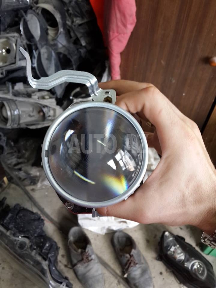

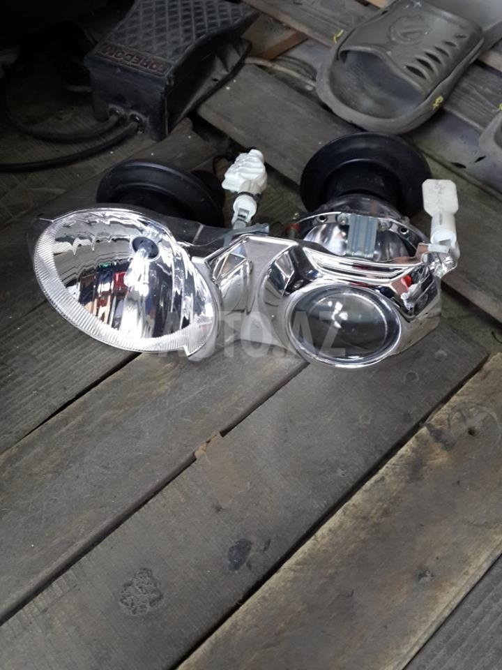

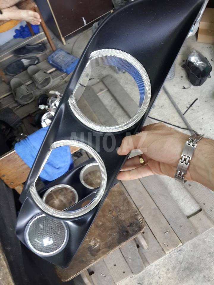

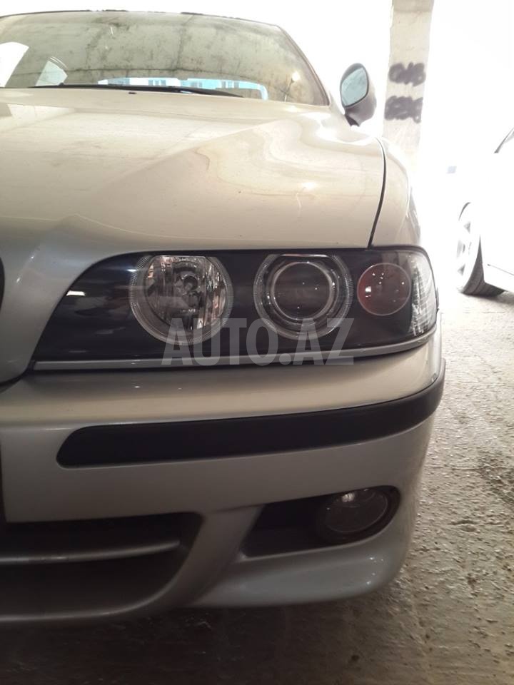

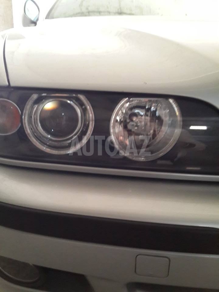

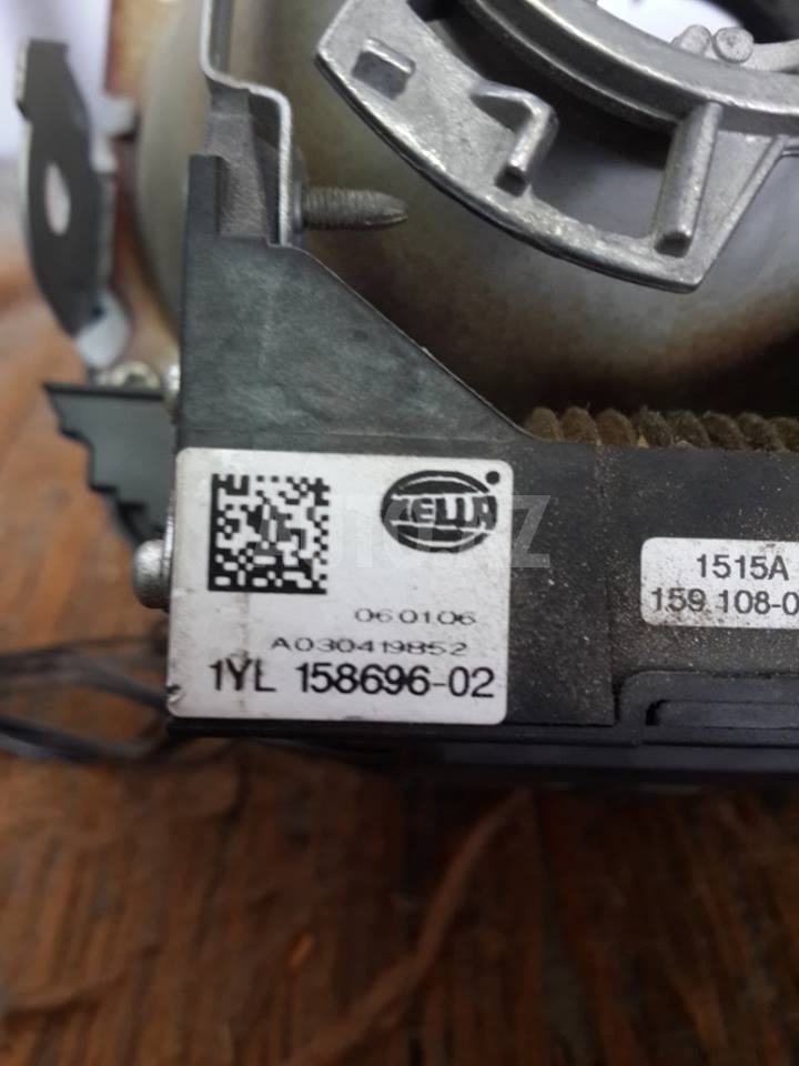

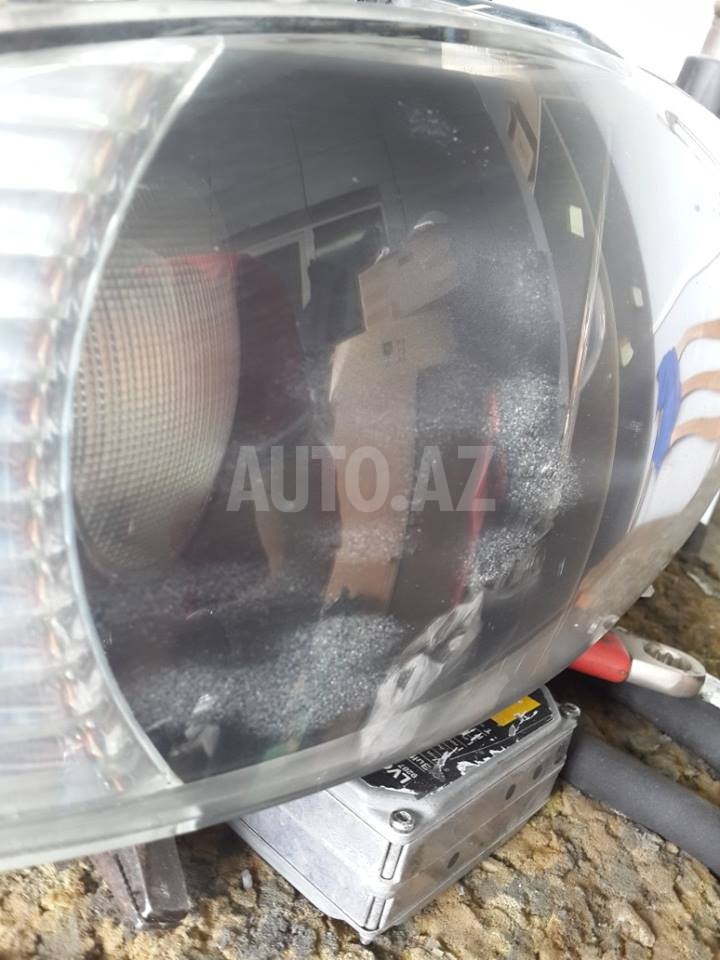

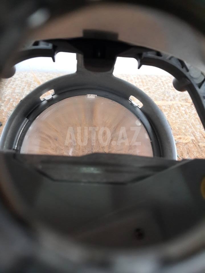

Популярный пост Alishka Опубликовано: 7 сентября 2013 Автор Популярный пост Опубликовано: 7 сентября 2013 (изменено) Пару месяцев назад на фарах появились микро трещинки Все это очень волновало и не нравилось Было даже уже махнул рукой и хотел купить тайваньский ДЕПО и переставить с него стекла на мои Хелла Но один человек у которого реально золотые руки сказал что для меня сделает это. Обычно не берется за это потому что возни много. Но говорит раз ты уже готов ДЕПО покупать лучше сделать свои Учитывая то что ближний свет в Е39 оставляет желать лучшего было задумано и с ним что нибудь намутить ибо 2 раза фары не вскрывать. По советам многих знатоков и хороших людей. (Огромное им спасибо) Было решено ставить БИ ксеноновые линзы потомка Е60. Они со шторками. И на много лучше распределяют свет И так фото процесса: Фары до разбора были такими мутными. Снимаем фары и ставим фары дорестайл чтобы Алишка поразил таким видом юзера 093. И он поверил что Алишка и вправду решил заняться дорестайлингом. Разбираем фару Обнаруживаем сломанные корректоры. Заказываем новые. Ближняя линза Е39 Би ксеноновая Линза Е60 А вот за счет чего образуется четкая грань ровная на стене Завод блок ближнего ксенона. Принцип биксенона таков. При включенном ближнем свете при моргании дальним открывается шторка и и мигает дальним. То есть никакого накаливания. Моментальное моргание. И когда это сделано с заводскими параметрами то соблюдение граней просто дает кайф. Тут засветилась фара Е90 После тщательное работы все эти мини чатлар убраны. Супер чистое прозрачное стекло не может не радовать глаз. Результат биксенона просто супер. Результат ближнего просто восхитительно. Света стало больше. А главное правильного света. Спасибо всем за внимание! Изменено 7 сентября 2013 пользователем Alishka 969 18
AVTOSUREN Опубликовано: 7 сентября 2013 Опубликовано: 7 сентября 2013 Али я тебя огорчу, у Е60 биксенон точе очень плохой! и освешяет очень слабо. И Я не говорю о бывшей своей с 140-150 пробегом.А о Е60 с пробегом 18000 км. С которым я сверял свои. Рузультат у него было чуть лудше чем у меня. еле заметное при вождении. Щас я вожу временно Ландрове с обычными лампами накаливания - Вот это свет )) и в дождь.У меня биксенон с аддапитом к тому же. 1
Alishka Опубликовано: 7 сентября 2013 Автор Опубликовано: 7 сентября 2013 Али я тебя огорчу, у Е60 биксенон точе очень плохой! и освешяет очень слабо. И Я не говорю о бывшей своей с 140-150 пробегом.А о Е60 с пробегом 18000 км. С которым я сверял свои. Рузультат у него было чуть лудше чем у меня. еле заметное при вождении. Щас я вожу временно Ландрове с обычными лампами накаливания - Вот это свет )) и в дождь.У меня биксенон с аддапитом к тому же. Но у 39 го света вообще нет. Так что Е60 лучше чем 39 Обычные лампы конечно супер. Их ничто не заменит! 1

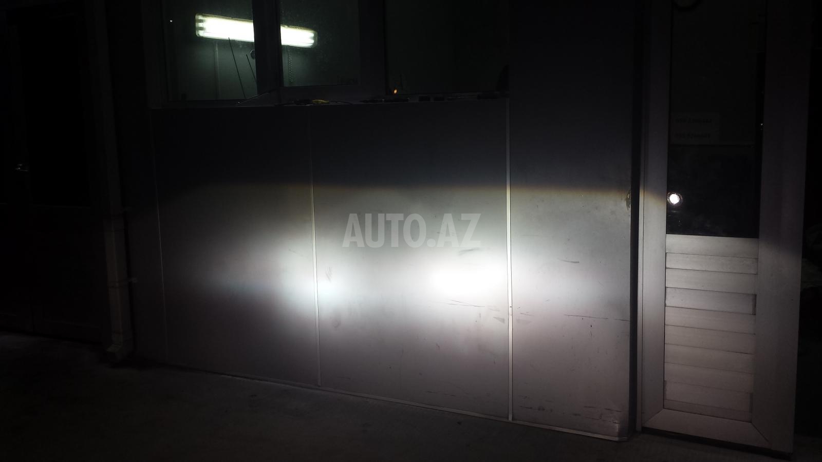

Орик Опубликовано: 7 сентября 2013 Опубликовано: 7 сентября 2013 А вот как светят фары после переделки. 8
