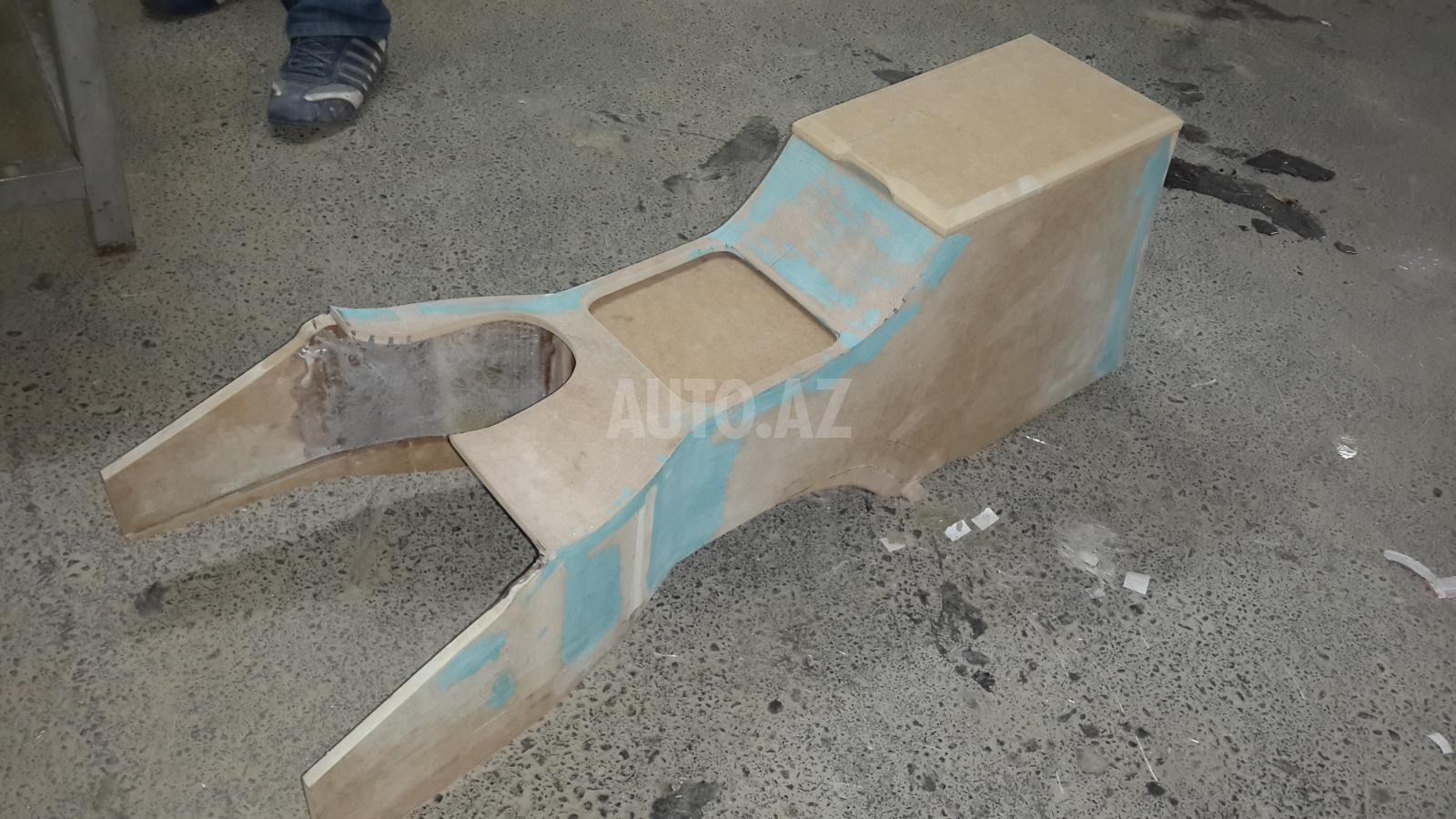

miralay Опубликовано: 25 ноября 2013 Опубликовано: 25 ноября 2013 Стильно,ново! а рычаги раздатки внутри короба будут?
XOSS Опубликовано: 25 ноября 2013 Автор Опубликовано: 25 ноября 2013 Стильно,ново! а рычаги раздатки внутри короба будут? рычаги с электронным переключением Решил что то новое сделали 6

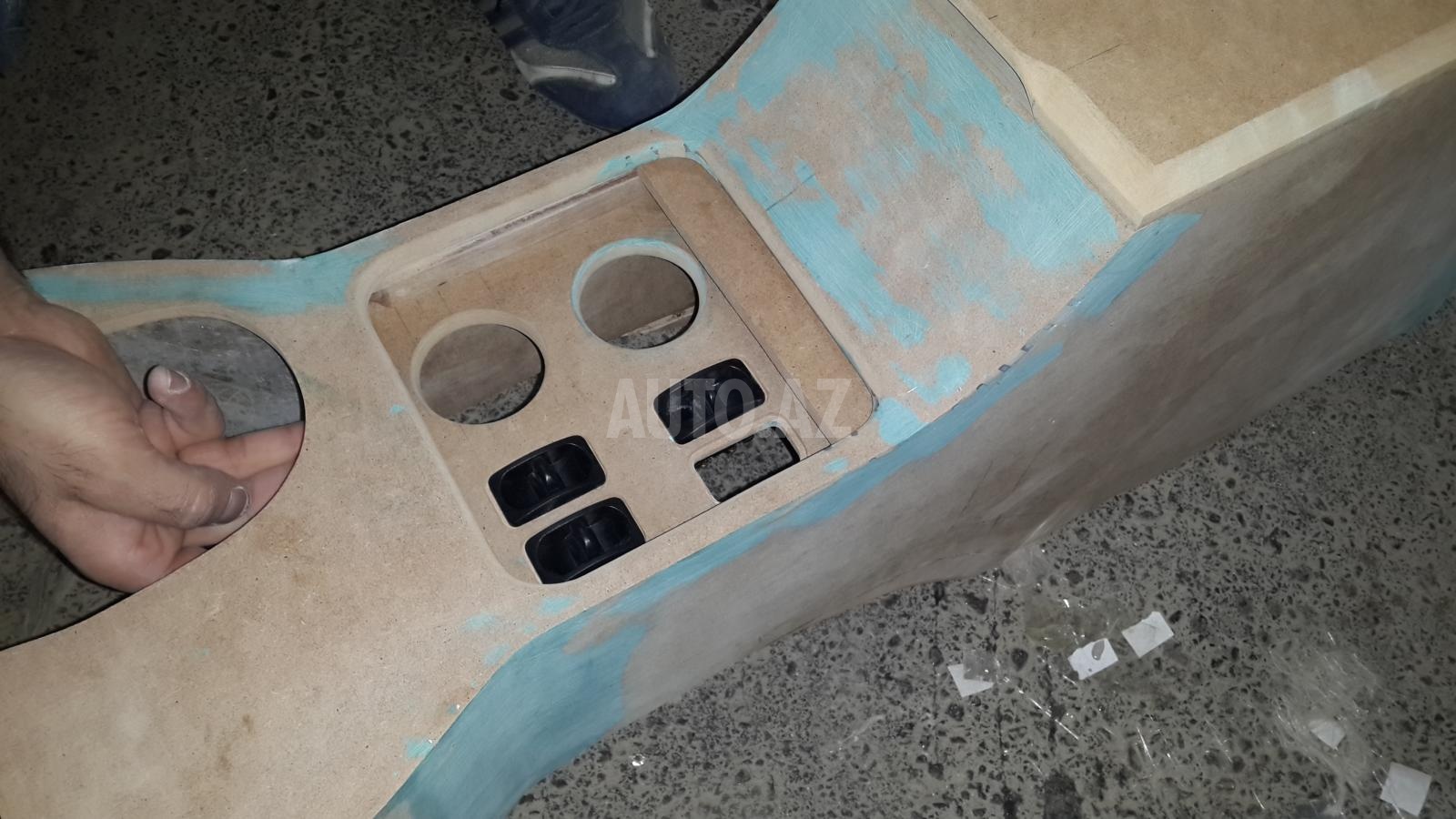

Популярный пост XOSS Опубликовано: 27 ноября 2013 Автор Популярный пост Опубликовано: 27 ноября 2013 Почти готово! Завтра будут кожей обтягивать, и лед подсветку ставить 15

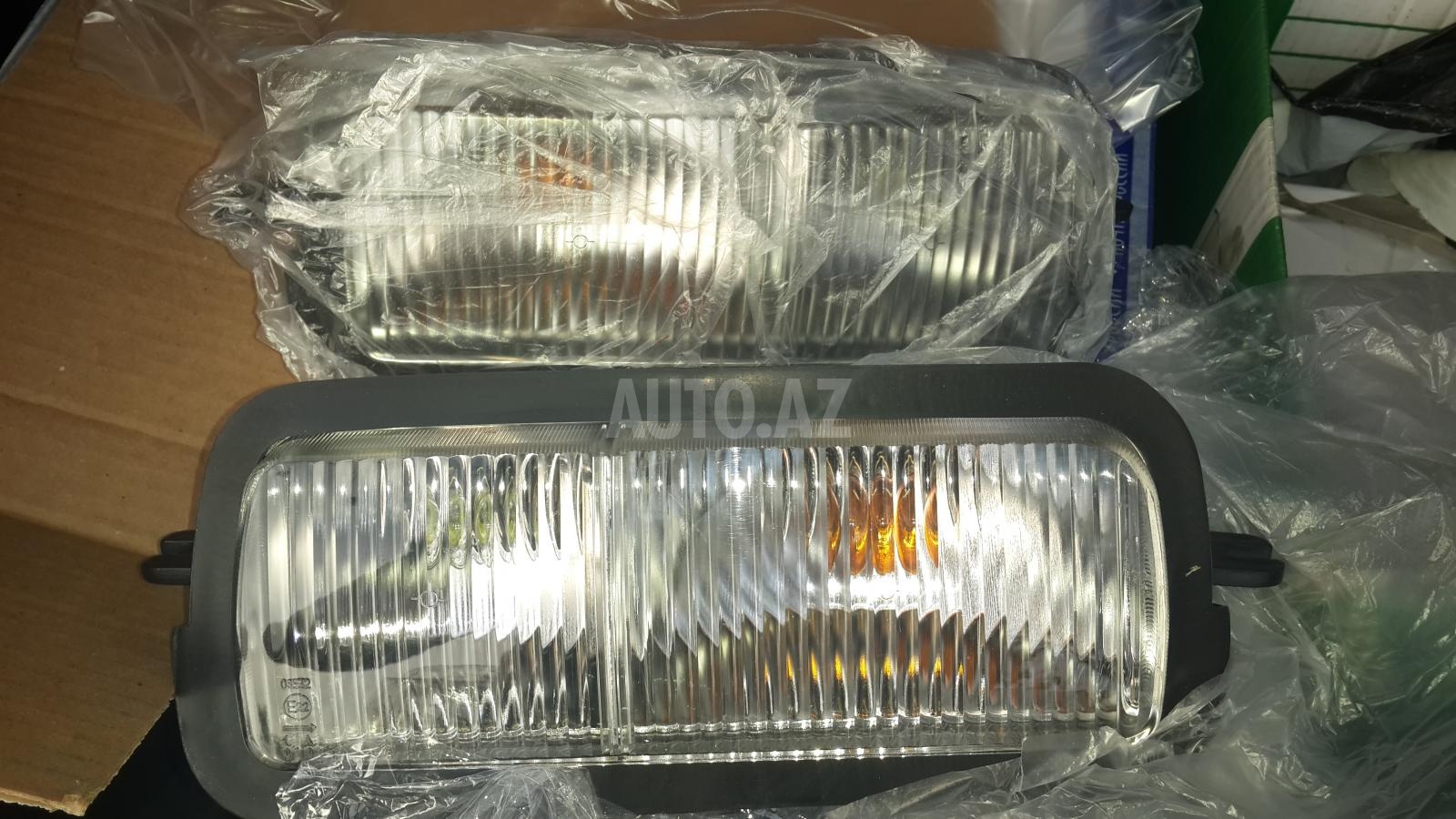

Популярный пост XOSS Опубликовано: 27 ноября 2013 Автор Популярный пост Опубликовано: 27 ноября 2013 (изменено) Новые поворотники прилетели ! Изменено 27 ноября 2013 пользователем XOSS 15
miralay Опубликовано: 28 ноября 2013 Опубликовано: 28 ноября 2013 Новые поворотники прилетели !Поздравляю! Обязательно перед установкой этих фар залей суперклей в щель где белое оргсекло контачит с чёрным корпусом-по всему периметру.Под резиновым кантом родная пайка халтурная и оттуда поступает воздух в фары,в результате чего они потеют и становятся мутными.И ещё-береги от солнечных лучей-у меня за 6 месяцев пожелтело оргсекло.Удачи 6
